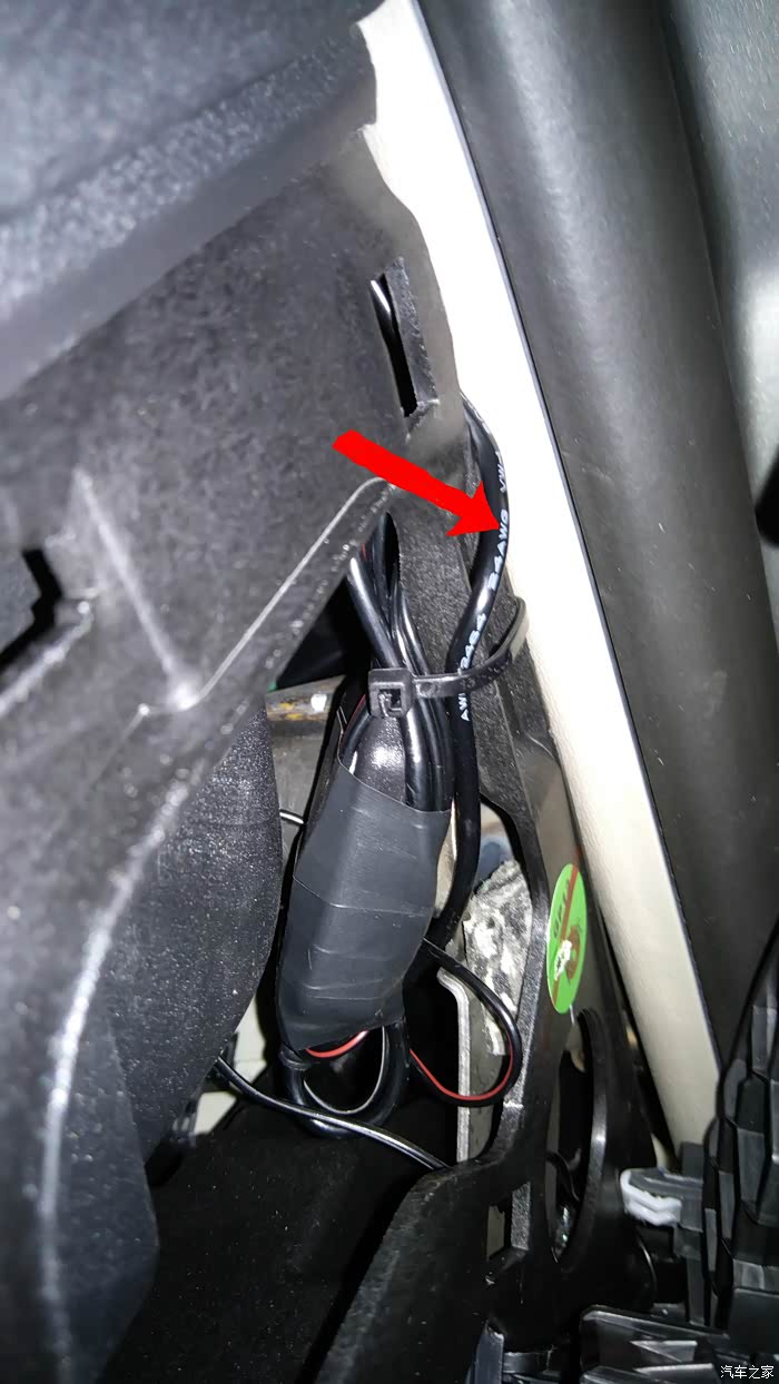

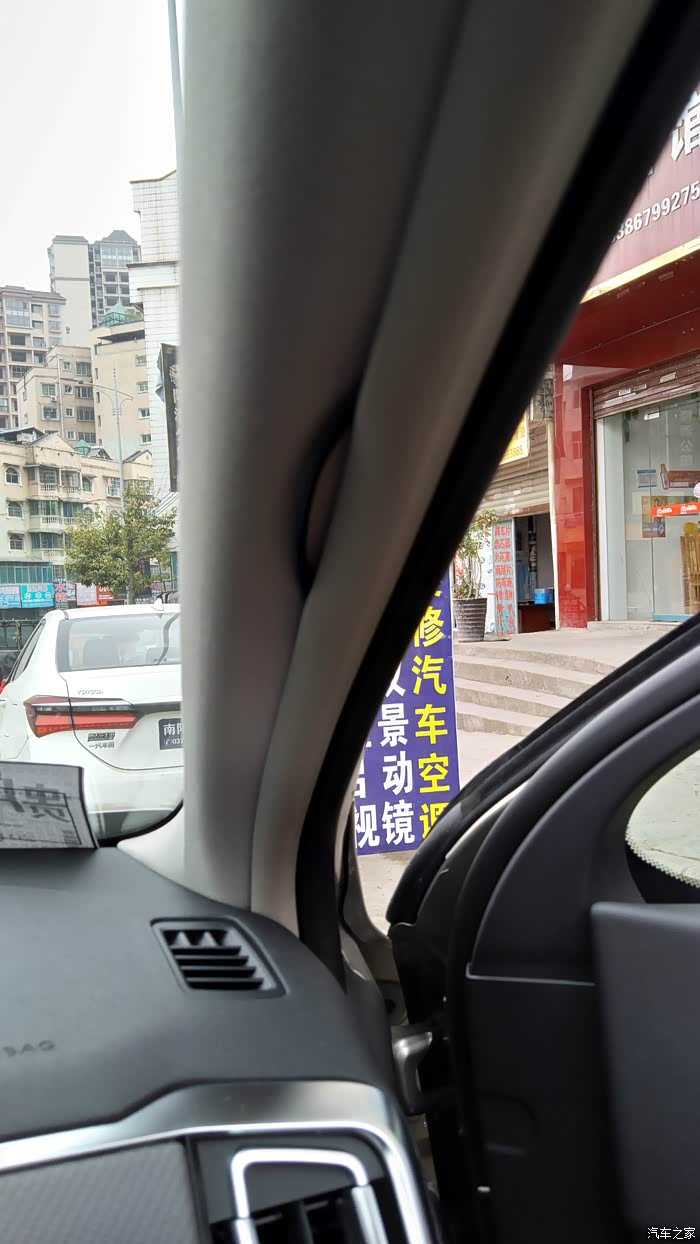

从顶棚的缝隙走线
再从右边A柱连接手套箱里的保险盒。

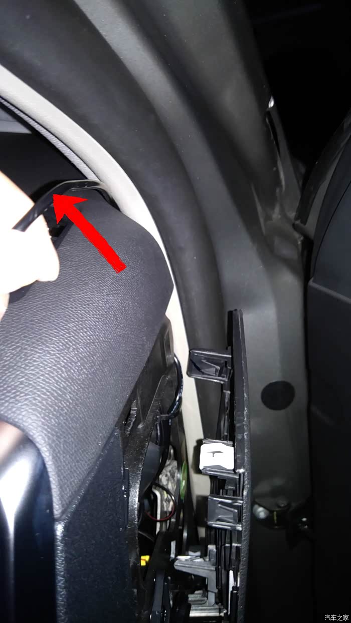

用塑料的翘板翘开中控台最右边的盖板,很容易,但也要试着用力。翘开盖板后就可以穿插到手套箱里了。
连接完毕后需要把多余的线路用扎带固定住,不然车辆在颠簸时可能会发出异响,线路也容易磨坏。

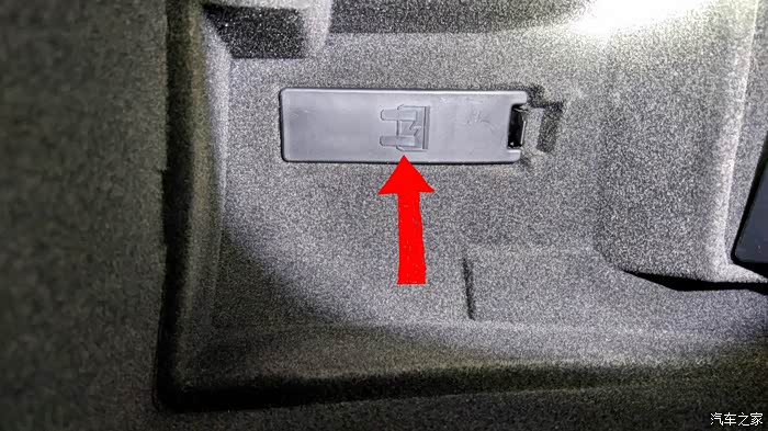

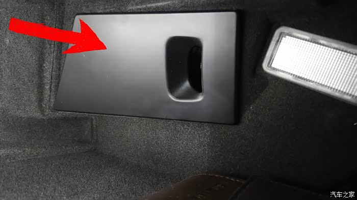

在手套箱里的右侧,也是最大的一块盖板(很容易看到)。打开它(很容易)保险丝就在盖板下,看的很清楚。

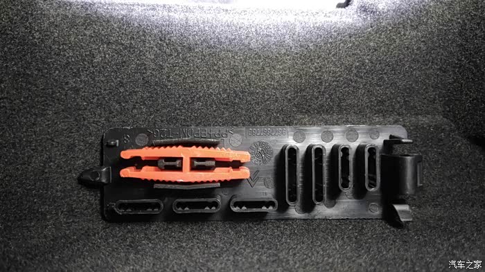

手套箱里还有一块小盖板,在手套箱的最底部,盖板的背面有用来取保险丝的专用夹子。
小盖板后面红色的夹子就是用来取出保险丝的。

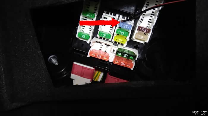

这是盖板下的保险丝。
先用保险夹取出保险丝,缠上变压线的火线(红色的),只需要缠其中一边的插头,再把保险丝插回原位,变压线的零线则任意接在有螺丝的地方就OK了。接线时最好请专业的师傅测量一下,因为有常带电的保险,也有需要启动发动机后才带点的保险。如果你需要记录仪不断电的工作就需要接常带点的保险丝。

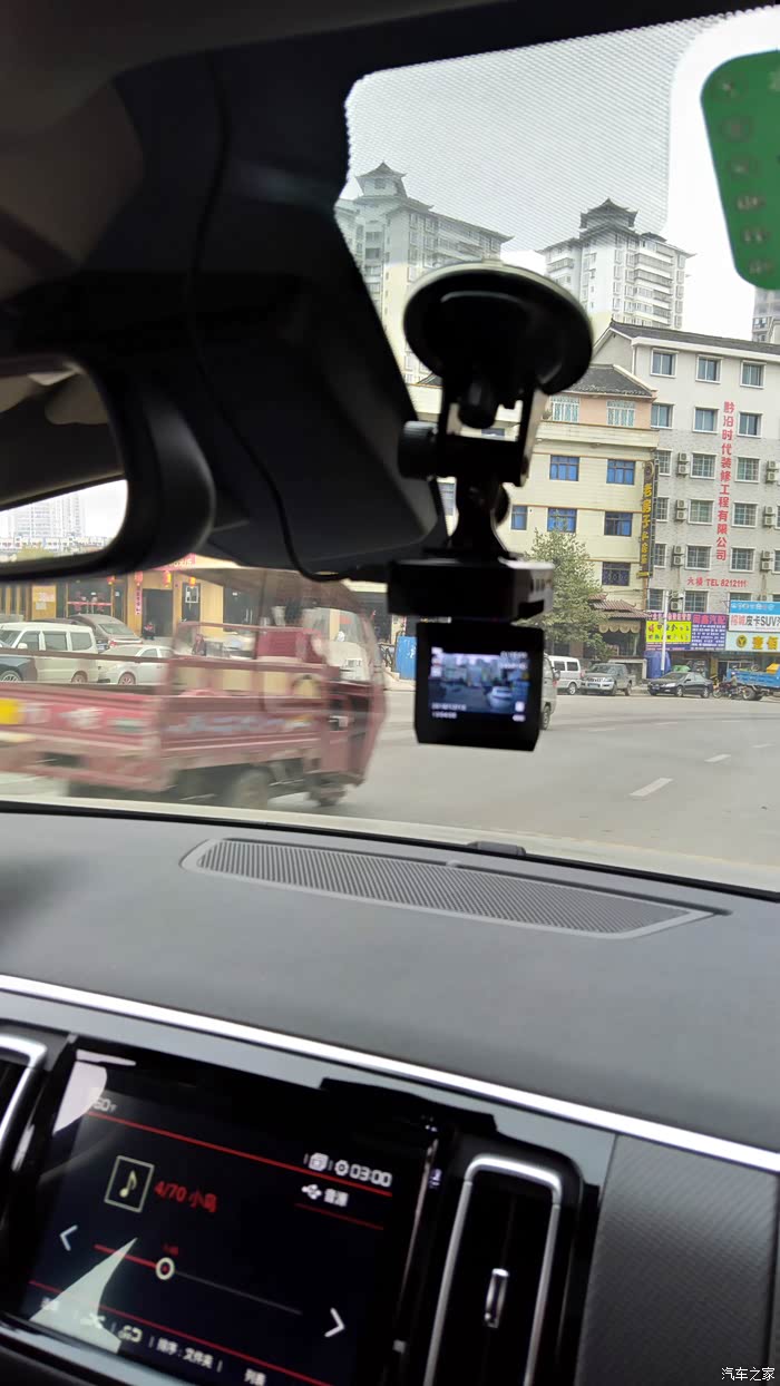

大功告成。
不用再插点烟器的插座了。
