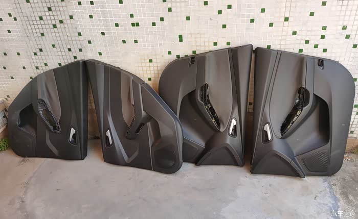

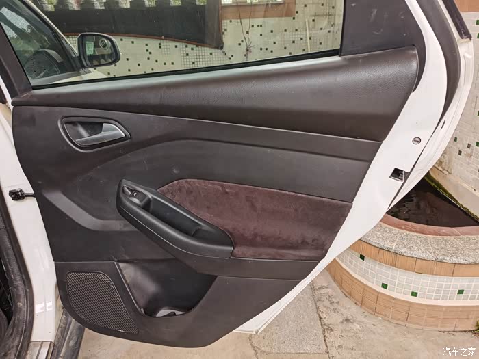

12新福克斯到了第5个年头,4只门板的布就开始有些脱落、空鼓了(和顶棚的寿命一模一样),尤其是舒适版(乞丐)的布饰面车门板~惨不忍睹…所以想自己DIY一下,拆了换张翻毛皮上去就爽了!

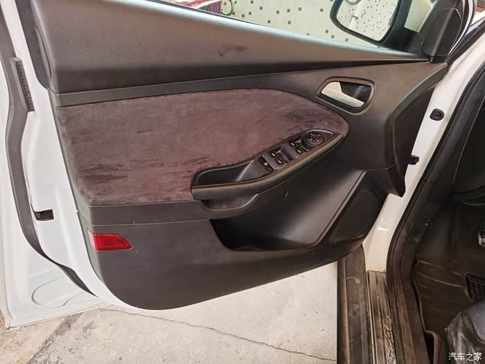

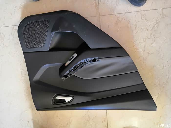

先来个换完后的照片瞄瞄先呗!
去某宝买了张1米的深灰色2代翻毛皮,手感摸上去无敌!然后就粘胶同步进行了!
首先表明!
此DIY分享~无不良引导~切勿上纲上线!
先来个换完后的照片瞄瞄先呗!

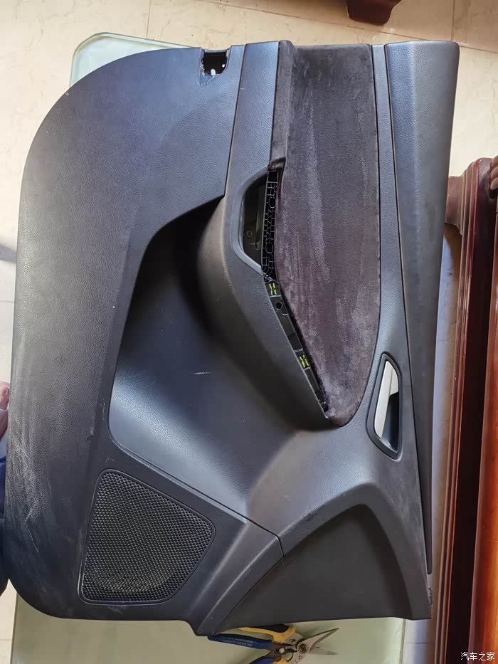

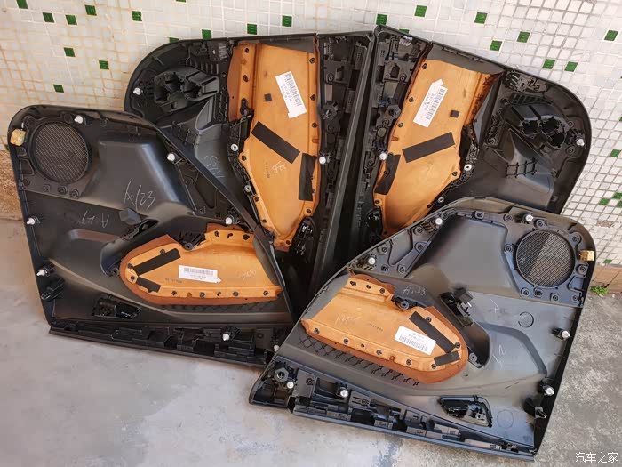

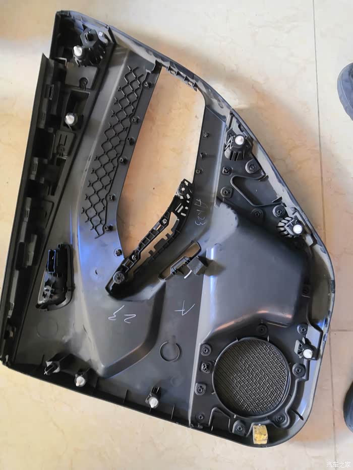

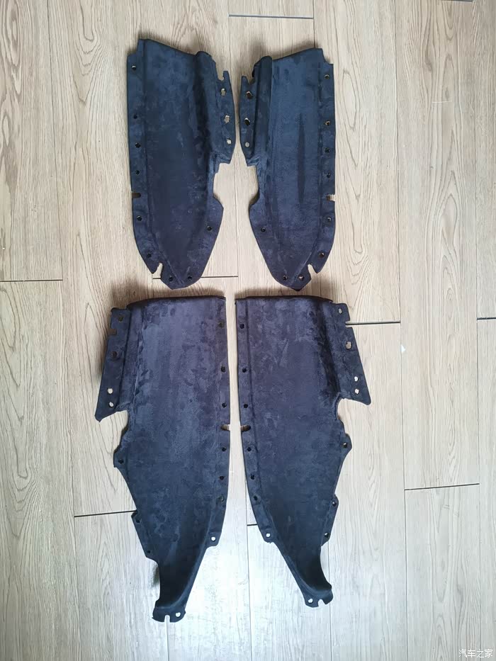

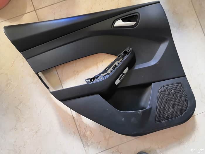

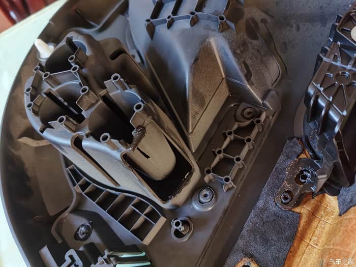

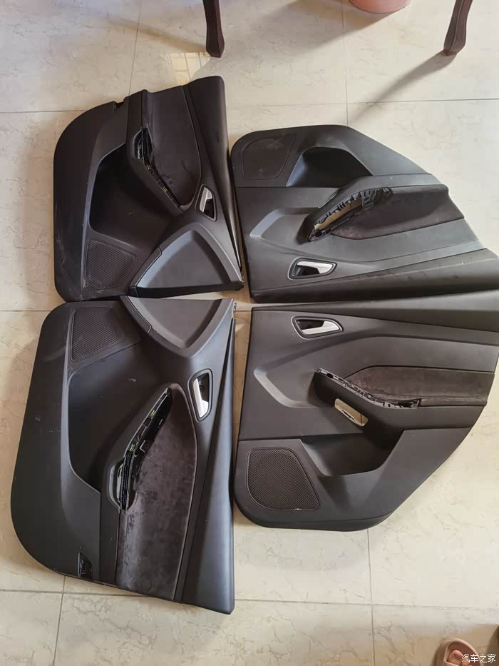

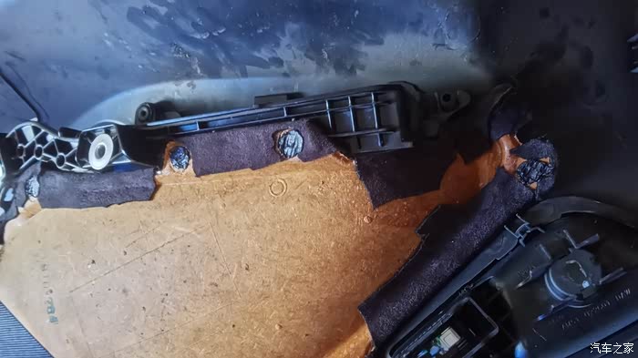

拆了4只车门板后,要剪掉塑料卡圈被卡住了的边边就能取出来了!

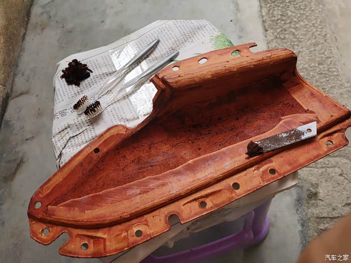

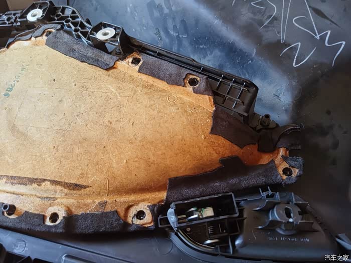

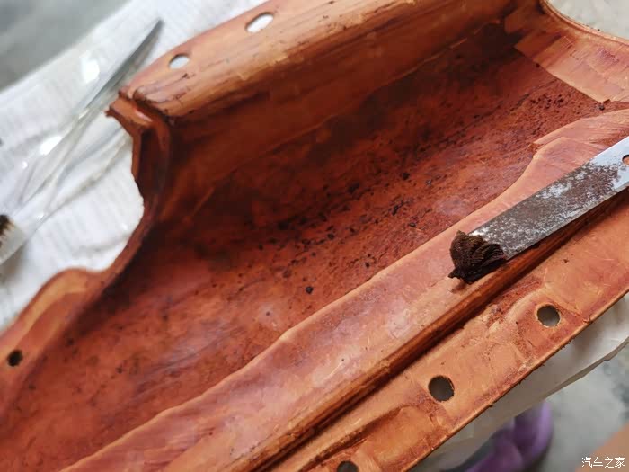

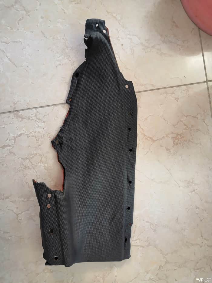

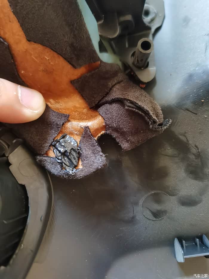

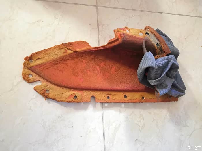

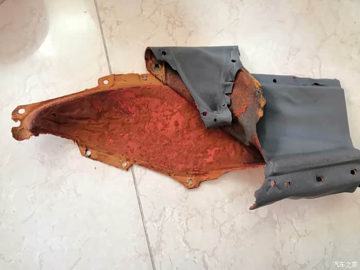

清理老化的海绵+那块感人的布…
钢丝球、牙刷~通通阵亡~
唯独美工刀片最有用……铲……

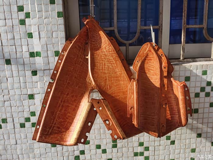

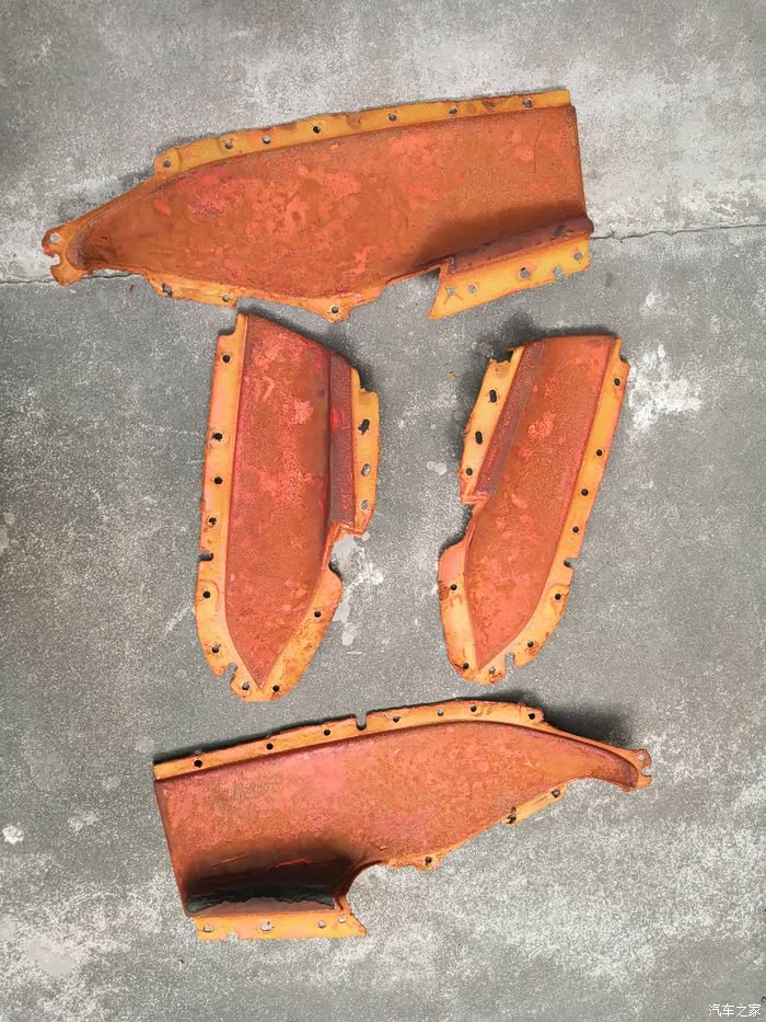

这年老阵亡的黄、粘~海绵…比车顶棚的清理还头痛…

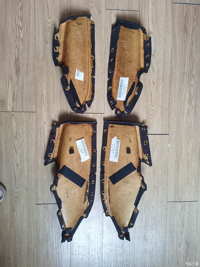

清理完毕后,再仔细清理一下!放一边!

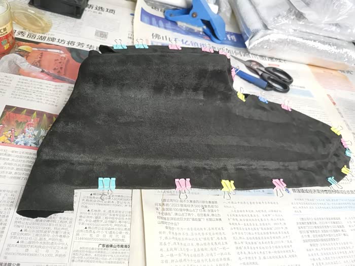

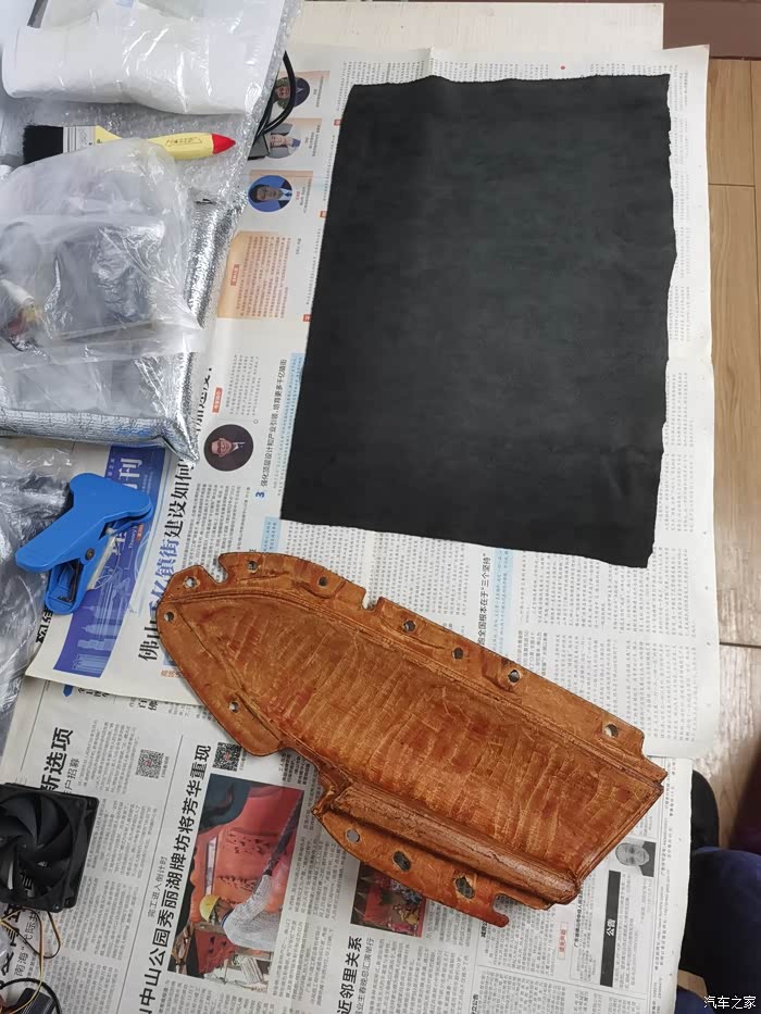

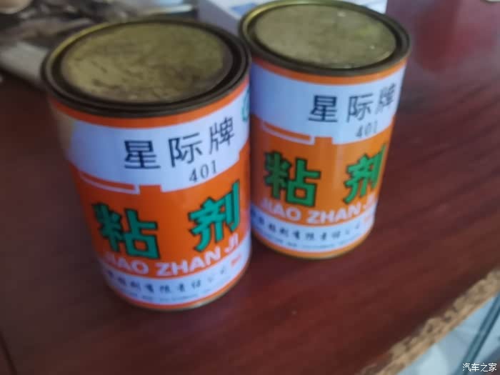

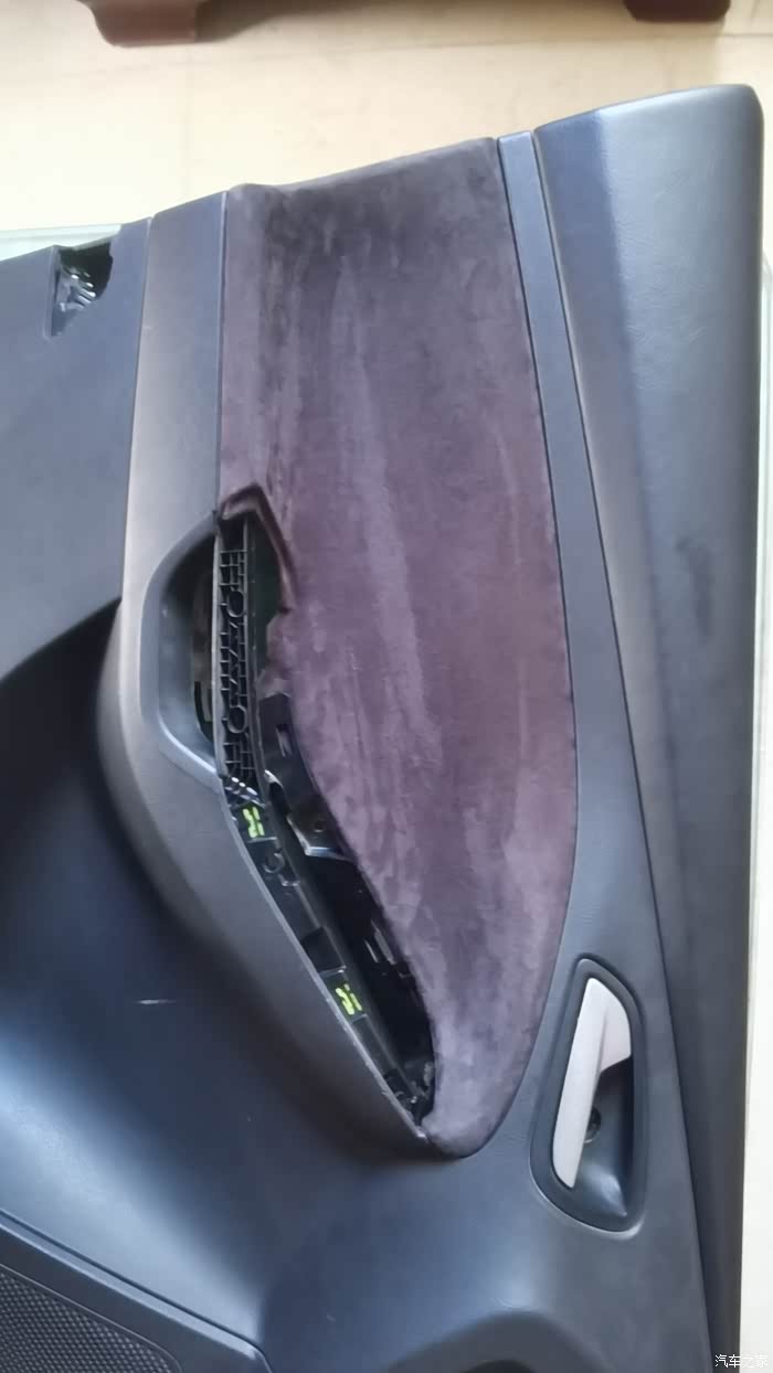

粘胶要登场了!

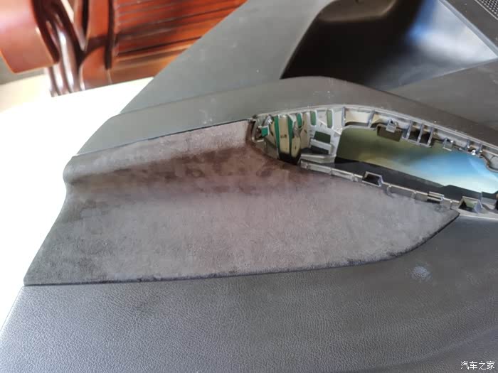

翻毛皮要一段一段粘,还有胶水不能涂多!据说2代翻毛皮不会透胶(但是还是小心一点)!(有另外一种,喷胶!看自己喜欢了!)

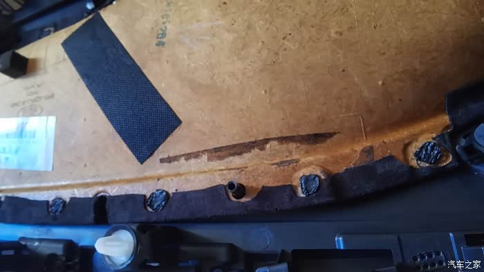

然后就是包边!包边挺重要的!

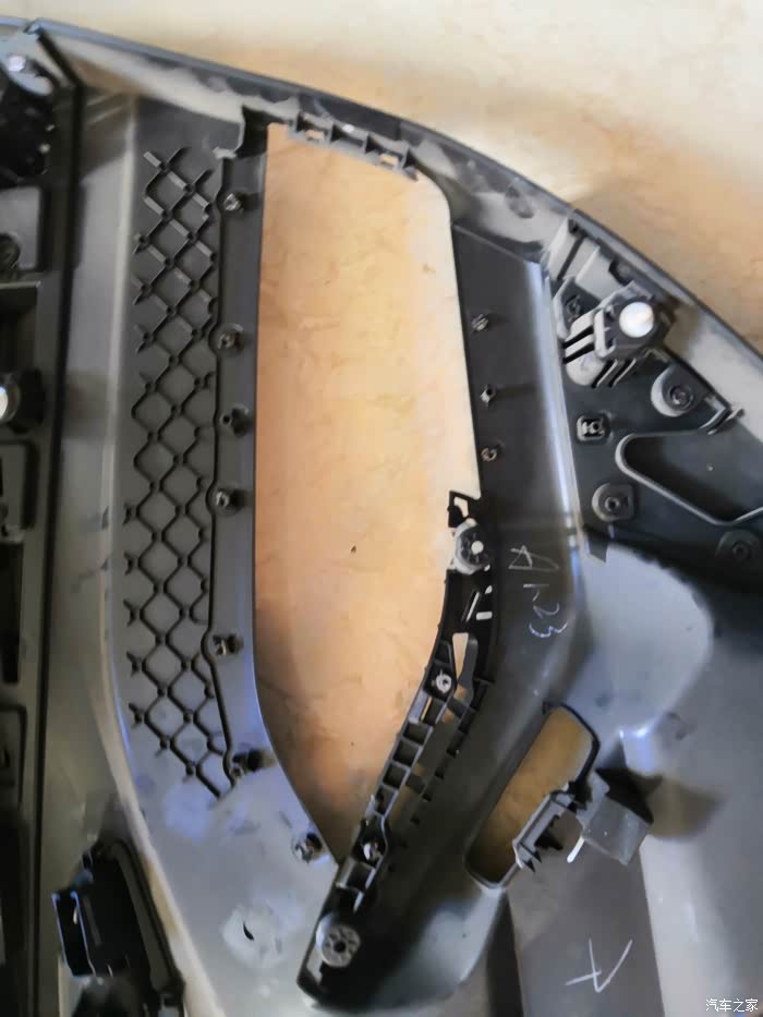

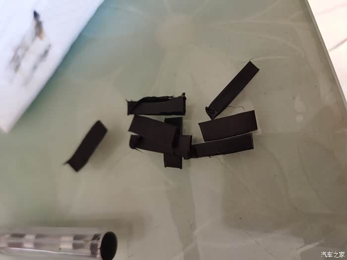

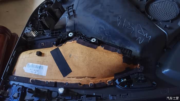

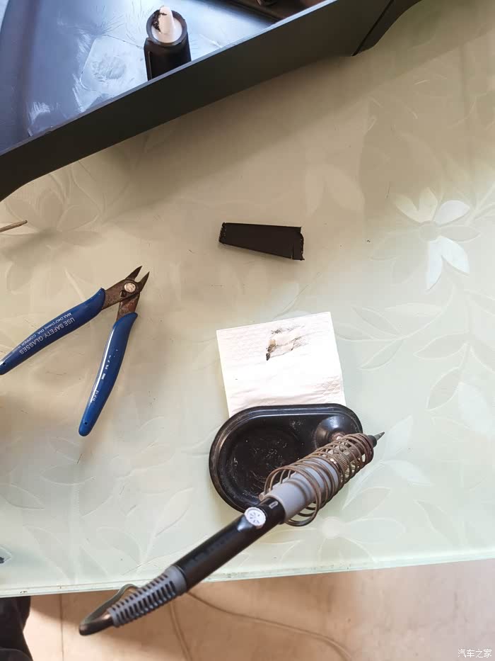

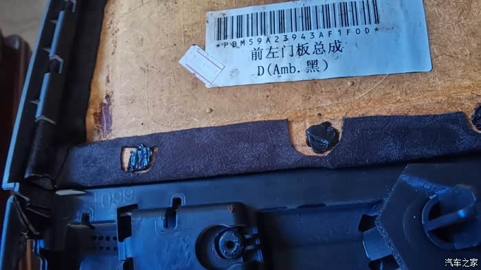

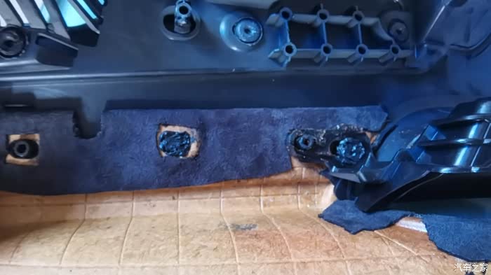

再就是记得补一下那圈圈~重点来了~好好运用(本是同根生的原理),看那里顺眼,电烙铁切一片~
最后!哪里出来,就从哪里归位!
