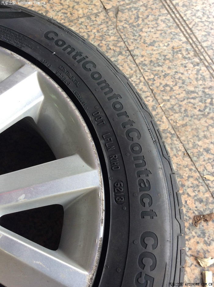

一直想换个静音轮胎,懒得折腾,就换了马牌的CC5,195 55 R15 相比舒适性有所提升,静音了点,油耗增加不明显。开车嘛,再在意油耗都是烧钱。哈哈。

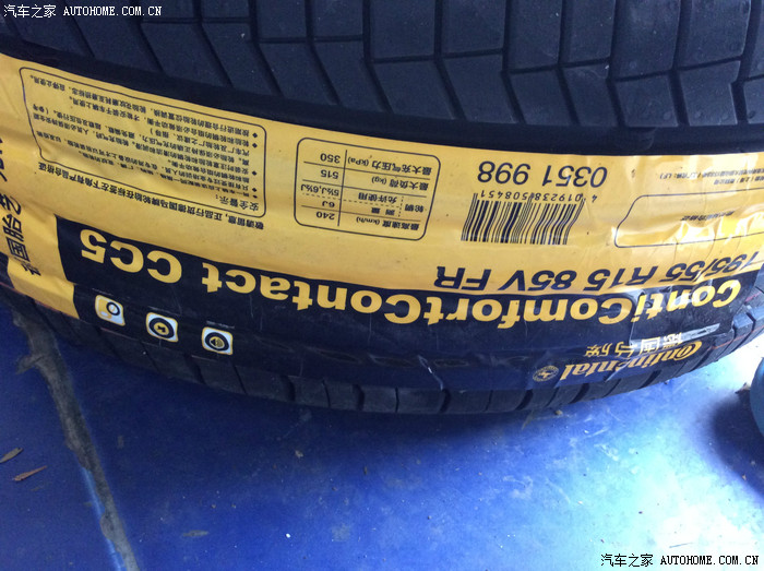

新胎CC5

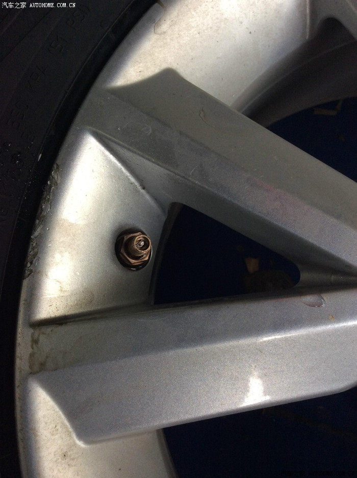

防爆胎气门芯

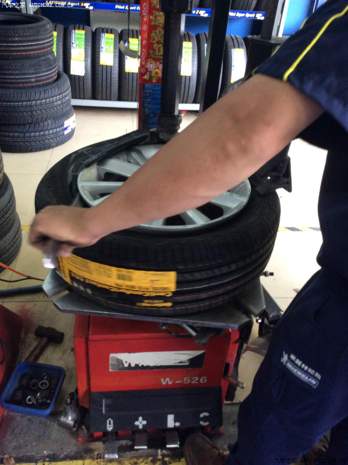

安装新轮胎

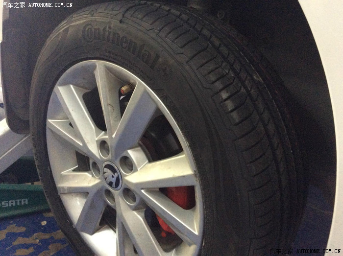

来个CC5特写,明显的与185轮胎比,轮胎超出轮毂了。马路牙子要小心了。以后不是刮轮毂,刮的是轮胎了。

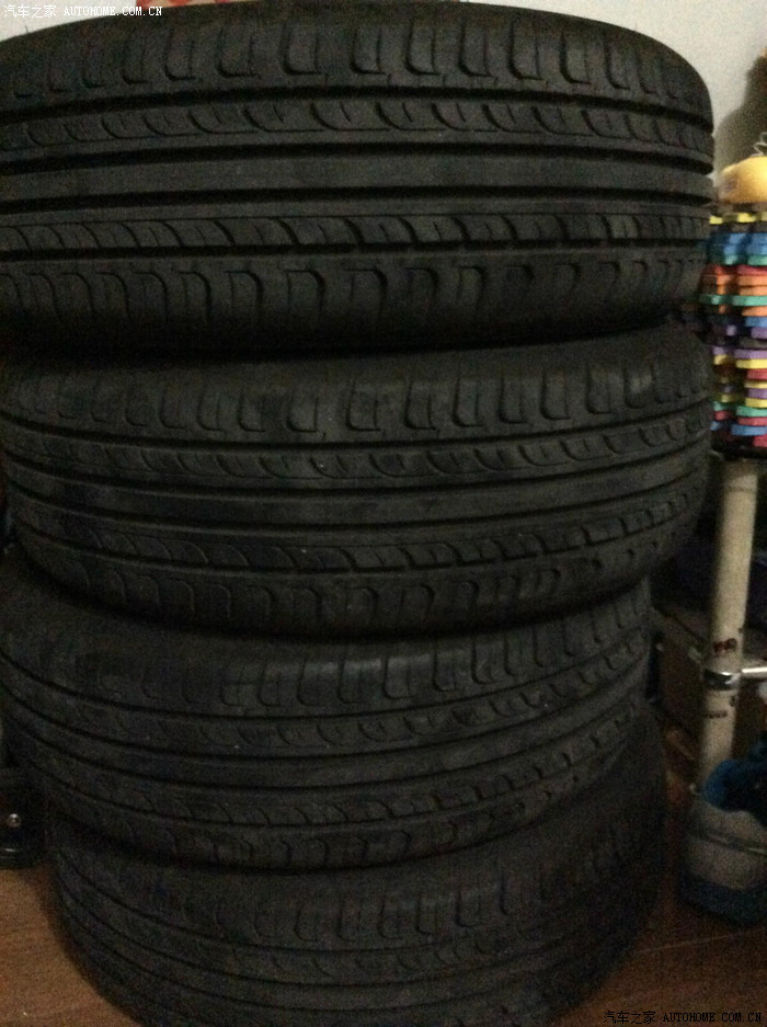

换下的 185 60 R15韩泰轮胎,纹路都很ok,跑了1w公里,没破过胎

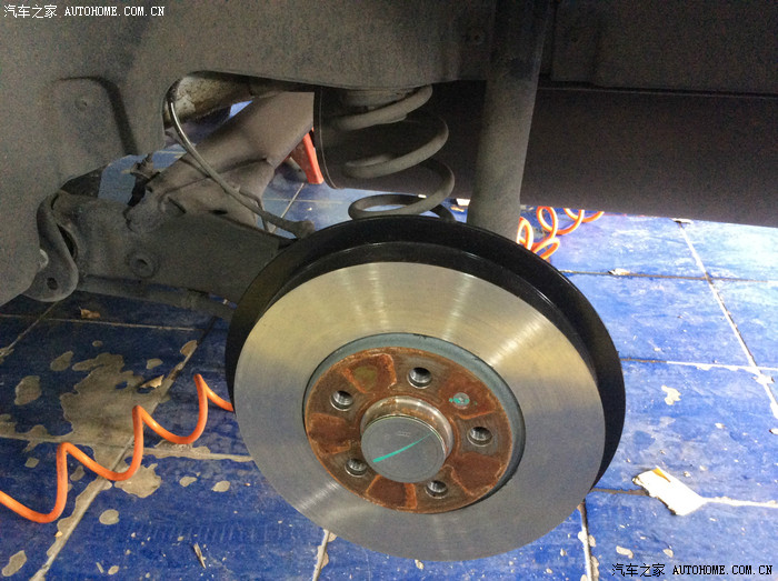

我的伪碟刹,不要见笑哦,只是为了好看罢了,高出的一圈喷了黑漆,这样就看不出了。
ok,新轮胎开始服役
换下的4个轮胎,换胎前以及和轮胎兄弟联系好,分别转让给了2个兄弟。在此谢谢兄弟了。

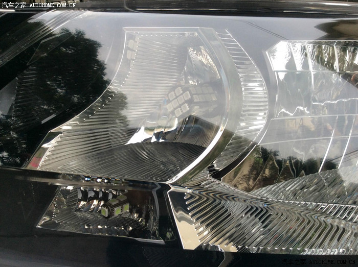

这个问题困惑了我半年,就是正面看昕锐的转向灯,由于黄色反光,导致整个转向灯灯盘那里都是黄色,正看就是两大坨黄色,很是难看。借用汽车之家的一个图片。

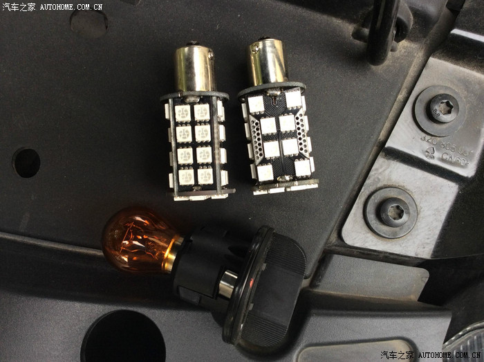

我在淘宝买了2次LED转向灯,第一个买回来很悲催,正负极都反了。于是我自己焊接电路,改了正负极,亮是亮了,可惜打转向灯时频闪,仪表盘还会报警,由于被自己改了,也没得退货了。至今扔在抽屉了。

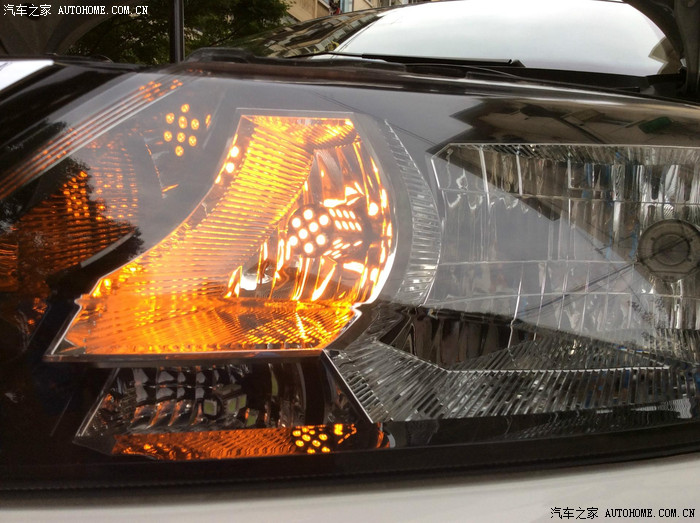

第二次又忐忑的买了个,买前特意问了卖家,他信誓旦旦说肯定能用,不能用免费退货。抱着试试的态度,买来了。试了下,能亮,效果如下

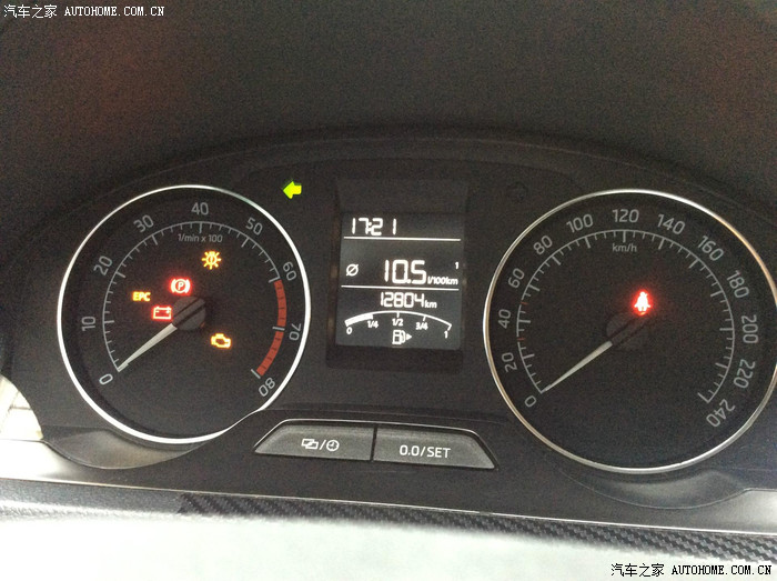

很是窃喜啊,后来发现我是打的紧急停车灯,我改成转向灯后,傻眼了。***坑爹啊,还是会频闪,同样也报警,我干啊,我多希望没问题啊,无奈只能退货了。

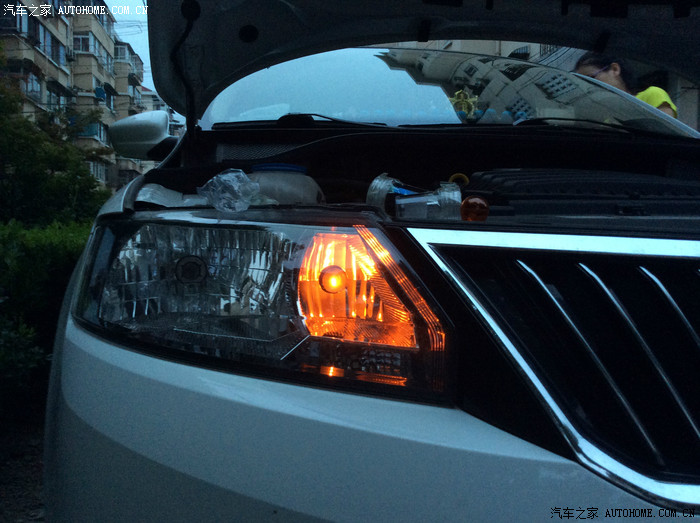

说实话到这里我已经放弃了。论坛,淘宝我都搜了那么久了。都没解决。真的要放弃了。最后一次搜索了转向灯时一个惊喜闪入我的眼帘,“隐形转向灯”!!

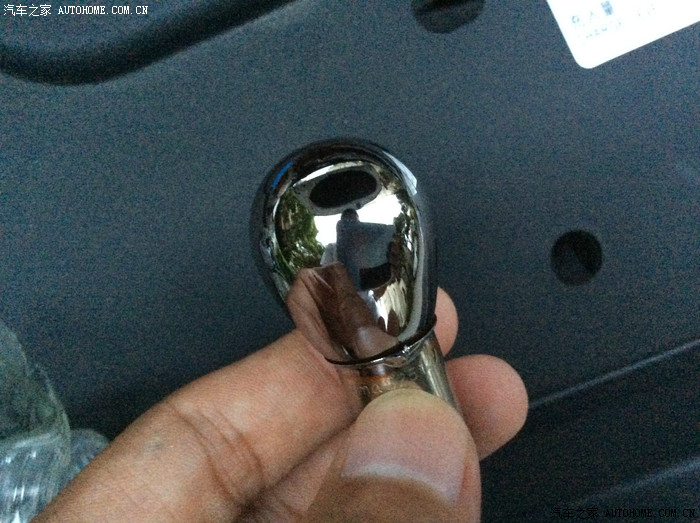

其实这个飞利浦他们也有做。比较贵,100多,我买的是国内他们自己做的一个。31一个。其实就是普通的转向灯泡,也是钨丝的,只是在外面镀铬了一层,这样不亮的时候就是银色反光的,亮的时候就是黄色,这样就完美解决了转向灯斗鸡眼问题,而且不影响使用。
不要问我淘宝链接,自己淘宝搜索“隐形转向灯”
就是这个灯泡。表面镀铬,
安装前的转向灯特写

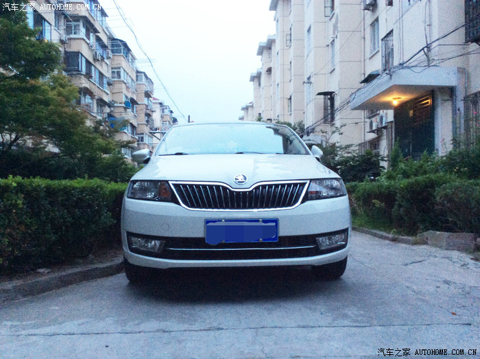

安装后的效果,怎样,完全看不到黄色了吧。
来个亮灯效果,完美吧!

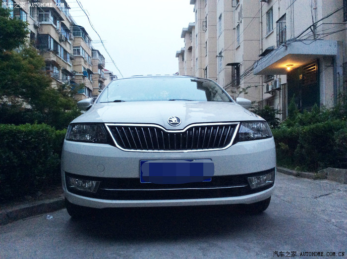

最后来个整体比较
