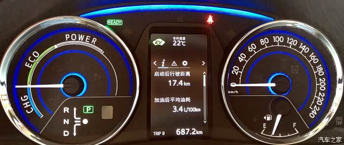

本箱油油耗,显3.4,除中午外不用AC就是好

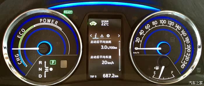

早上的单程油耗,均速20

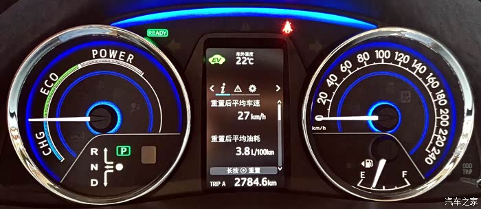

3保后近2800KM的油耗表显3.8(实际4.0),含各种长途、高速。均速27
