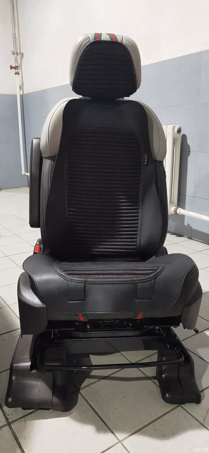

首先,这里就不介绍产品的来源了。只能说座椅还是嘉际的原厂座椅,只是在座椅下方加装了一个旋转底盘,质量感觉非常不错,而且是无损安装的。

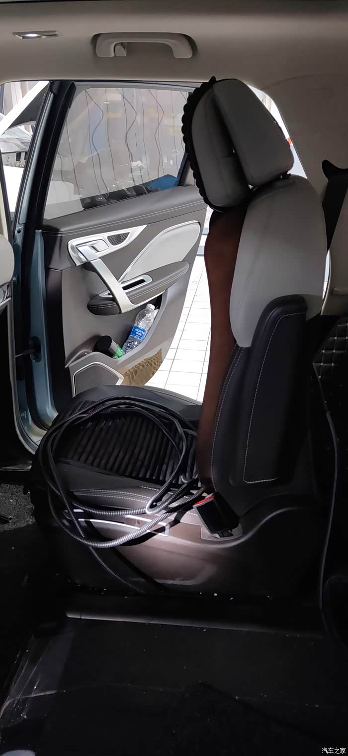

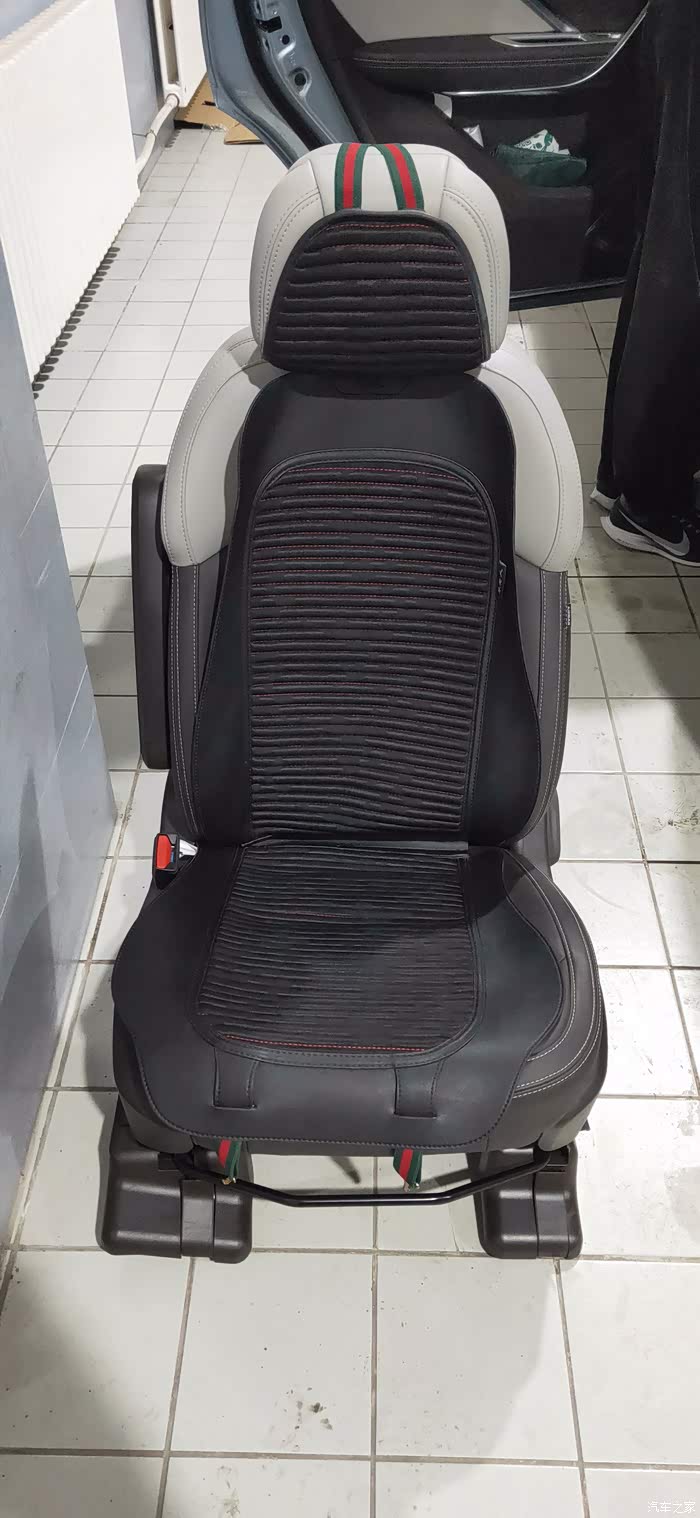

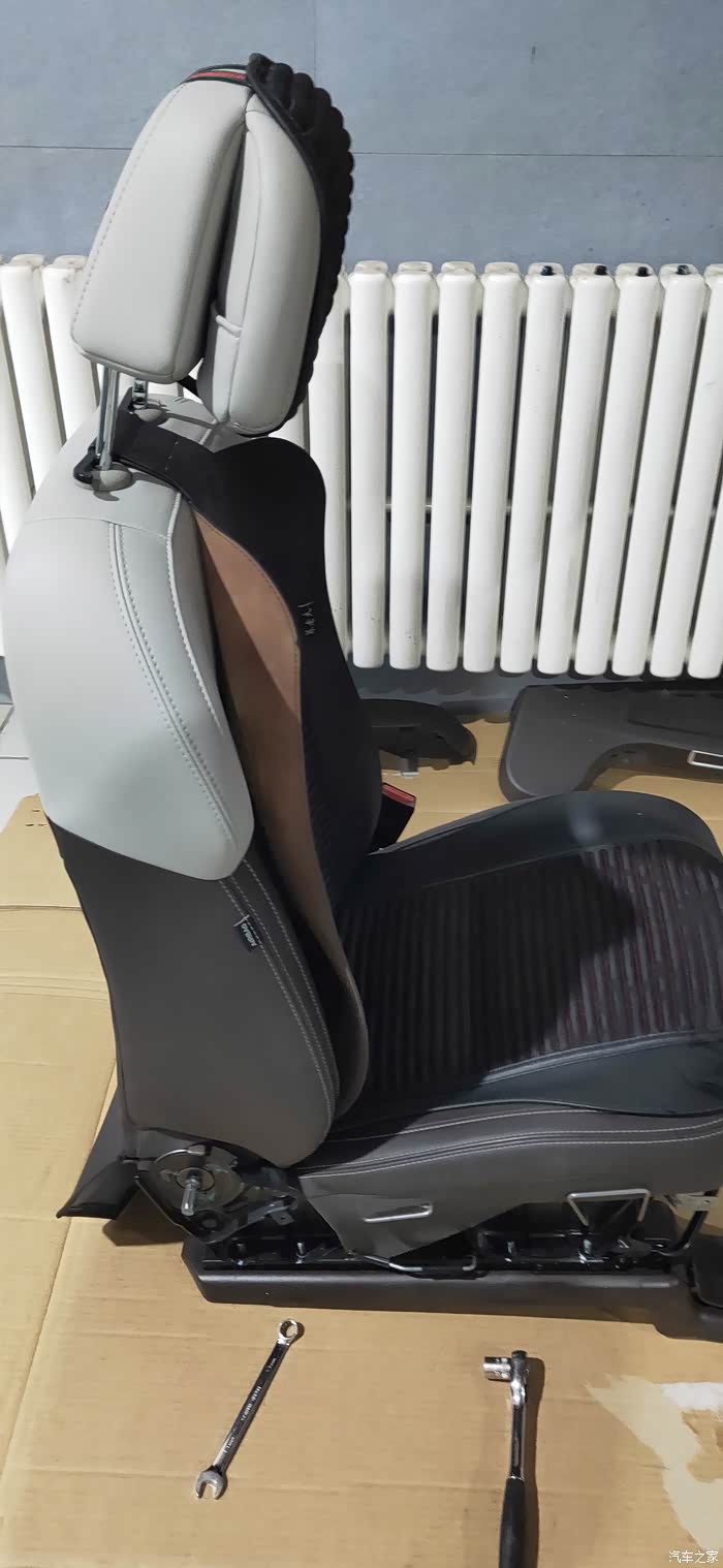

将座椅固定螺丝松动取下,就可以卸掉座椅,放在一旁等在下一步骤。

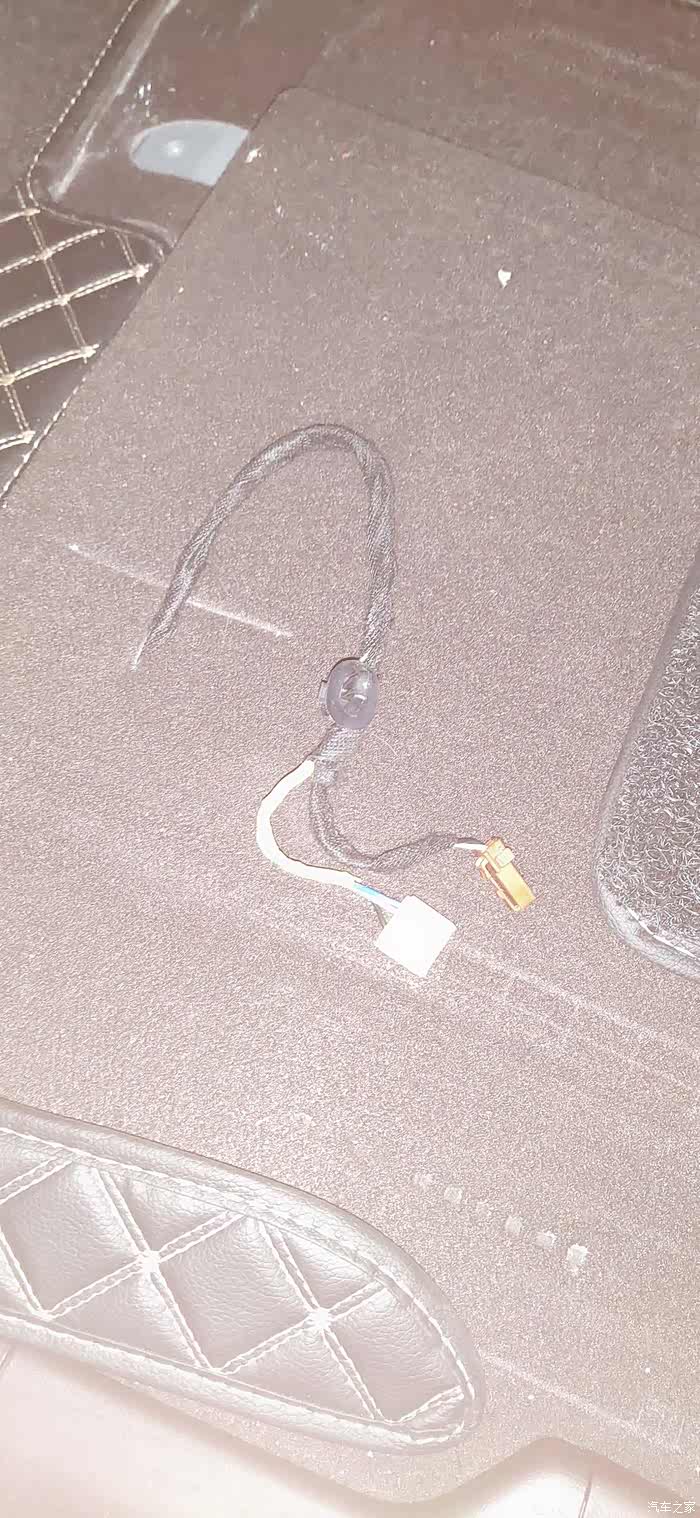

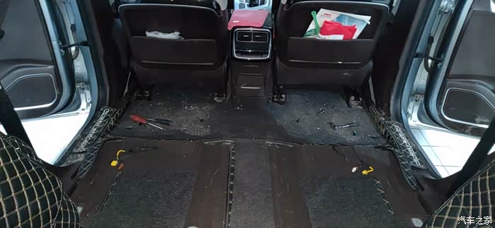

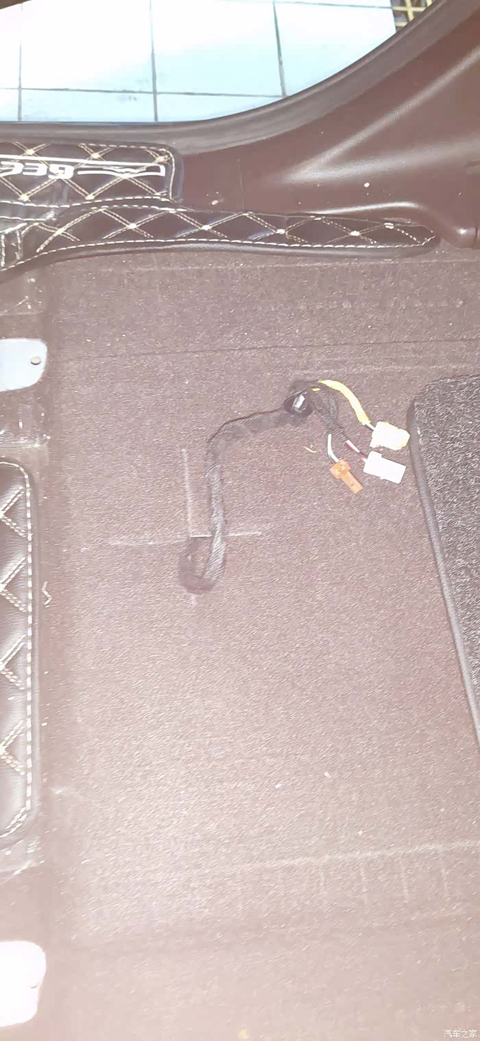

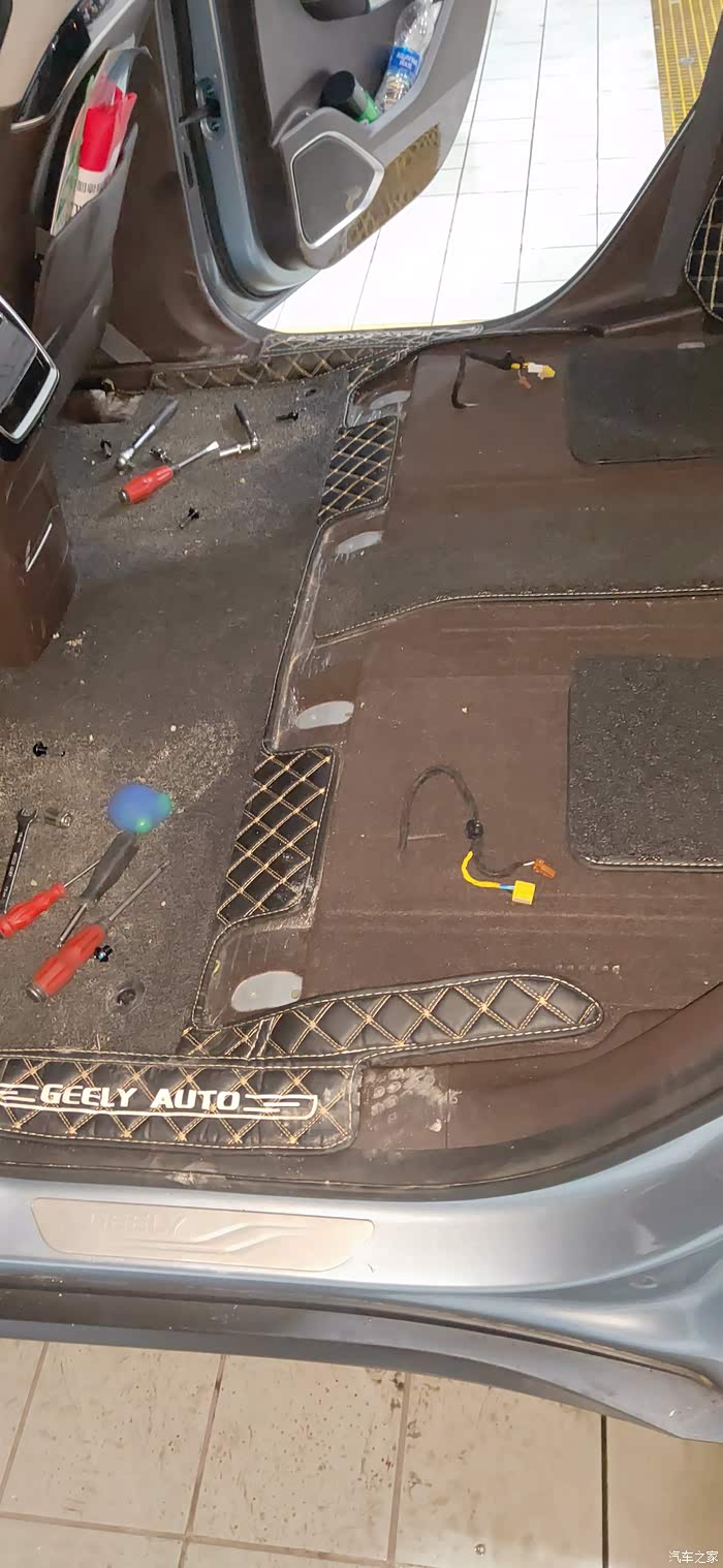

卸掉座椅后车辆内部是这样一个状况,这里千万小心每个座椅下方都有一根线束与座椅底部连接,千万小心拔掉插头,避免损坏。
这个是左侧座椅的线束,控制安全带告警功能。
这个是右侧的线束,控制安全带告警以及USB充电口。

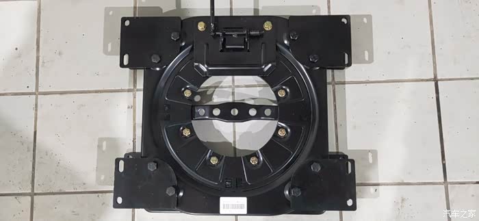

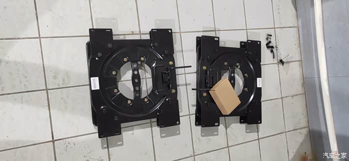

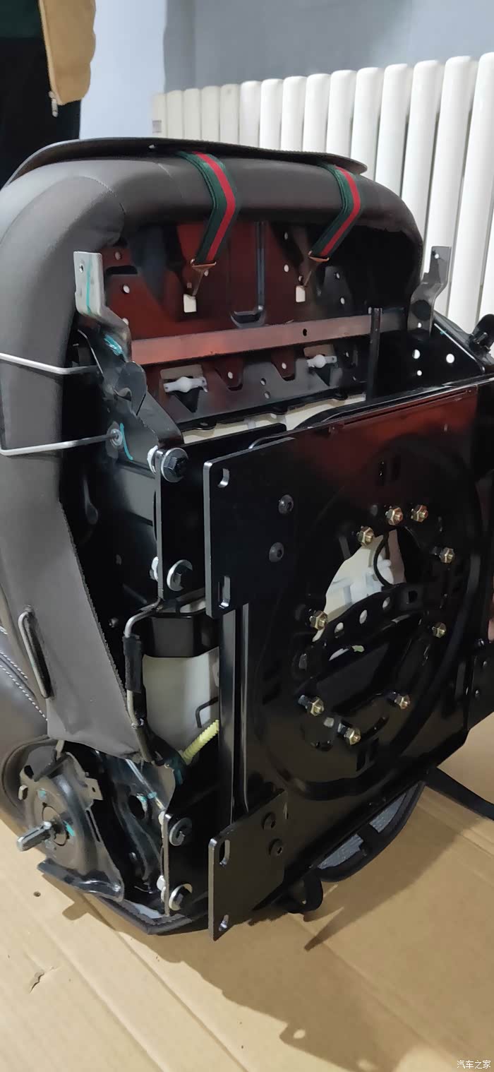

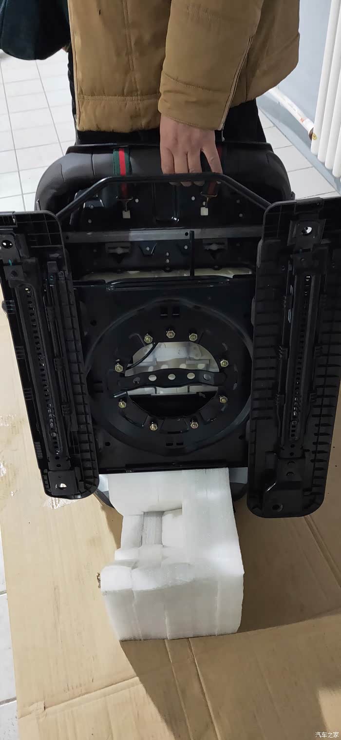

这个就是马上要加装的转盘托架,一组两个,每个上下共计8块钢板用来固定座椅,转盘,车辆底盘的。
这是转盘的细节图,买这样的是无损安装的件,其他的有不带钢板的,自己安装会很麻烦。

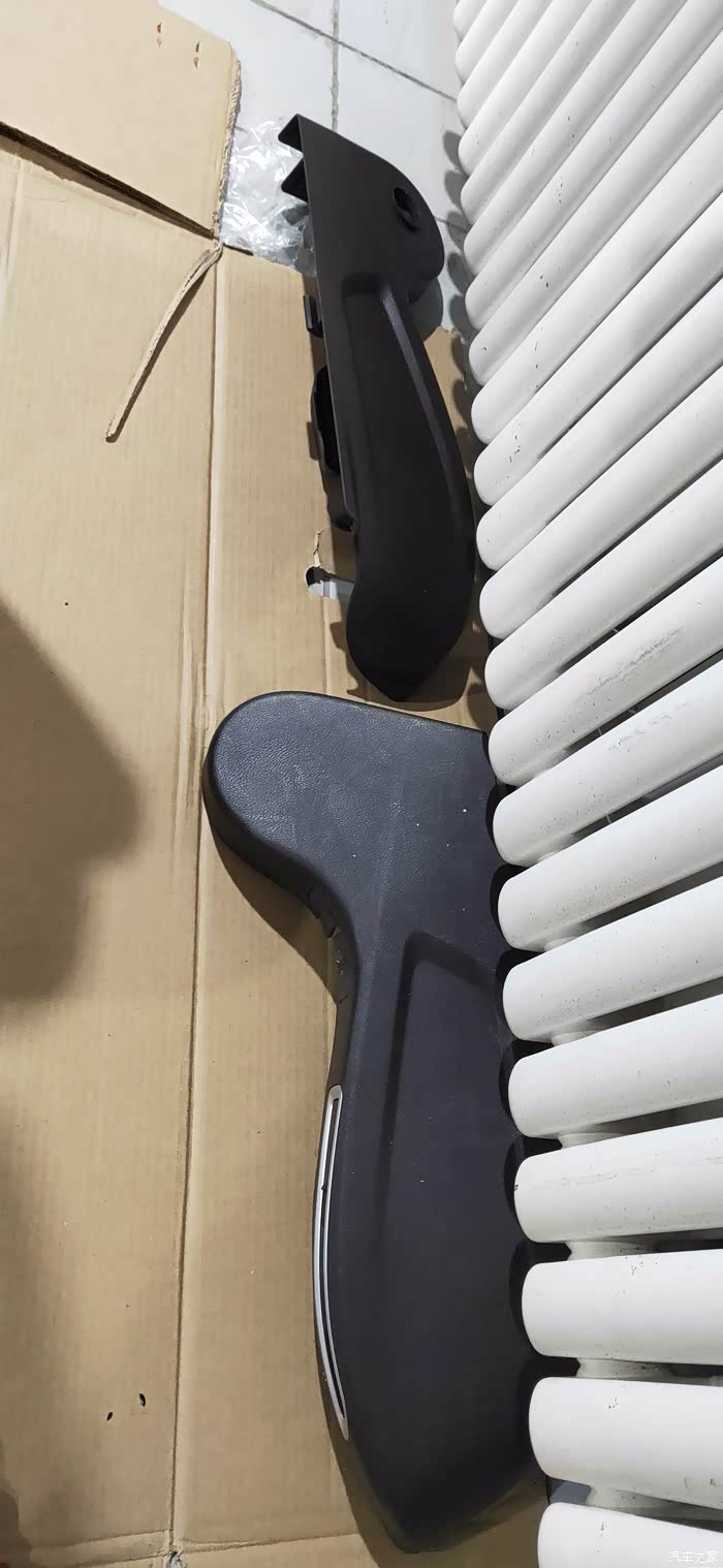

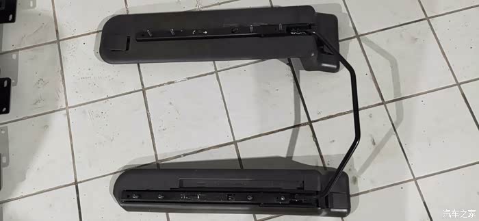

现在开始拆解座椅,首先卸掉座椅底围包裹的围挡(后部有螺丝)
这里是包裹围挡,很容易拆解,这里就不过多介绍了。
座椅的滑道,也是按照座椅螺丝分布拆解就可以了,难度系数一颗星。
围挡跟滑道拆解后就可以安装转盘了,直接将转盘跟座椅底部螺丝孔洞对称吻合,校紧螺丝。此处要注意转盘的正反面,不要安装反了。
然后按照步骤恢复座椅,滑道,包围依次重新固定装配。
这样,一个改装后的座椅就完成了,按照相同步骤将另一侧座椅同样操作即可。接下来就是重新将座椅固定在车内就可以了,搬卸最好是有人辅助,每个座椅改装后份量不轻的。

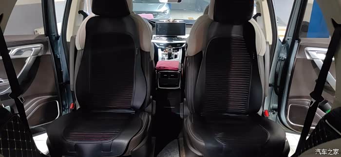

卸掉座椅后的车辆内部,安装时注意座椅的左右位置,参照扶手就可以很容易的鉴别了。
座椅按照固定位置放好,固定螺丝,检查线束是否插牢固就可以了。

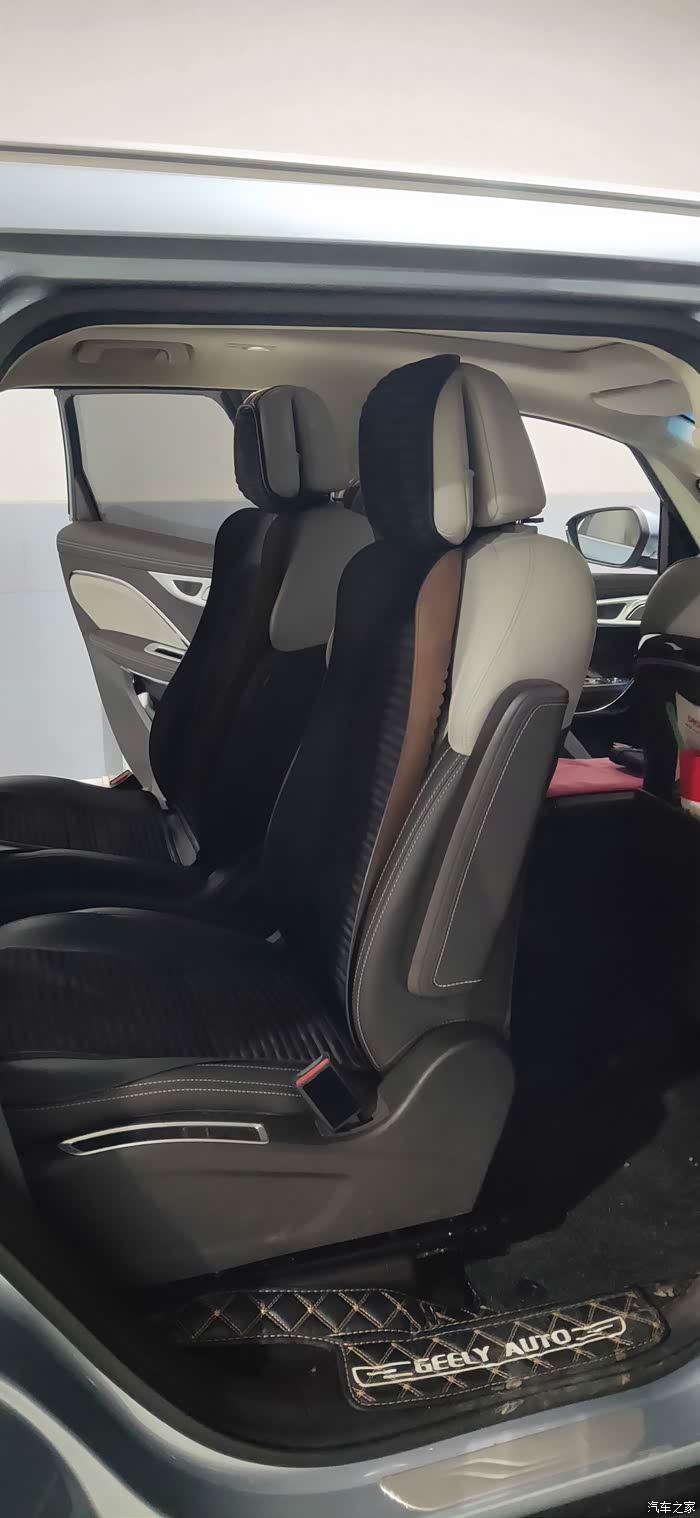

这是改装后的座椅旋转图。
双侧座椅都可以旋转。
整体图,虽然只是改车中的一小点变动,确加大了嘉际的使用性。
