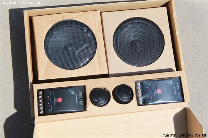

买车两年半了,因为平时喜欢听听音乐所以一直想把原车的喇叭换了,再做做隔音。做隔音不是为了减小车内噪音,主要是雨燕的皮板太薄了,音量一大,外面听得和里面一样大的声音,门板震动的厉害。去一些装具店里看了看,做个单层的隔音,一个门就要200多,还不是止震胶,光隔音棉的价!在车友的推荐下,终于下了决心在三天的假期里自己弄!先后在网上购来了喇叭套装和隔音套装。隔音材料用的高恩的套装,喇叭用的惠威T1600II+CF260II套。本来还头疼要计算用多少止震板、隔音棉,一看人家有套装,已经给算好了,也省事了。

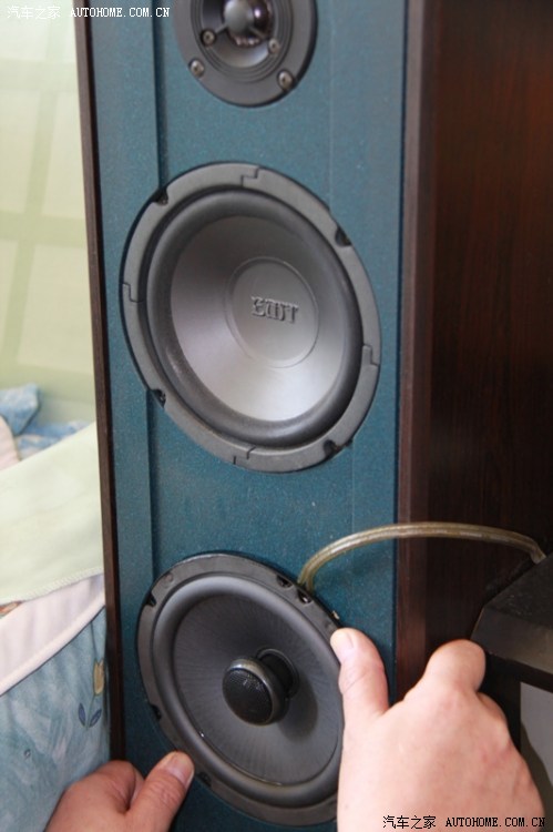

东西回来了,先在家里的音箱上测试一下:
效果还不错,在这里说明一下,东西不要比,有改善自己喜欢就行,不要那动辄上千上万的,毕竟雨燕是老百姓的车,改装升级适可而止。

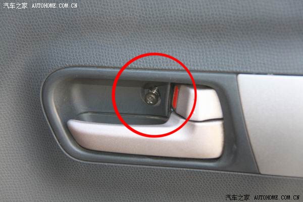

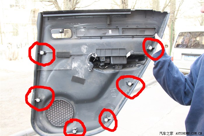

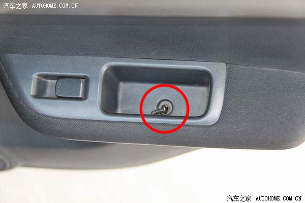

先把门把手里和开门把里的俩螺丝下了,在一个地方找条缝隙一使劲,开了一个扣,顺着一个一个的就全开了
六个卡口的位置

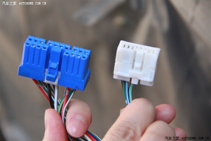

刚拆下来时,车窗升降开关的链接头,拆下它,门板就下来了(有点小紧啊,又怕把线拽断)。

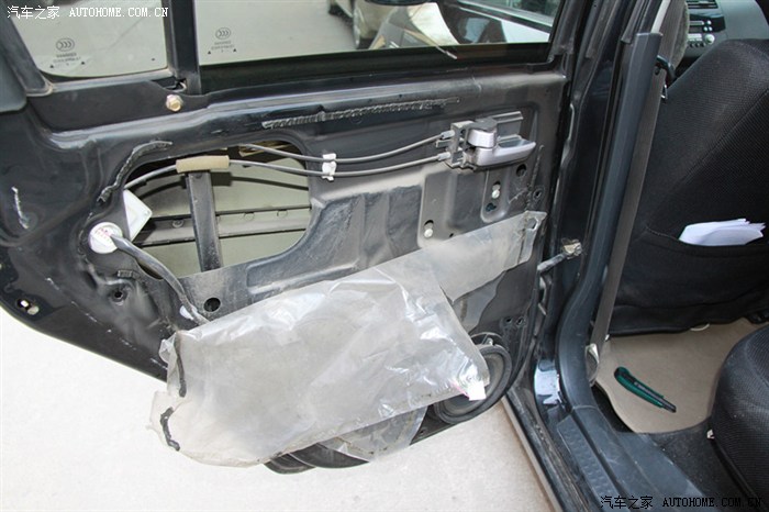

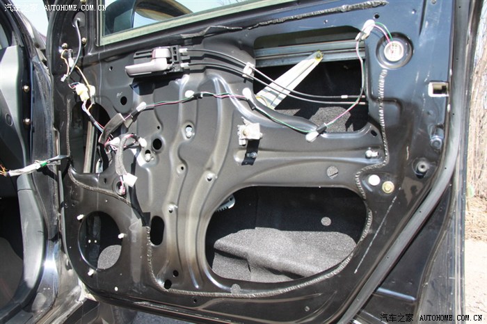

下了门板的车门,两年多,脏成这样……(这张塑料纸要留着下面要用到)

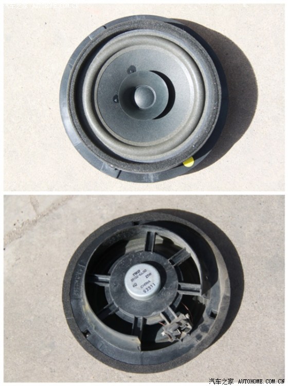

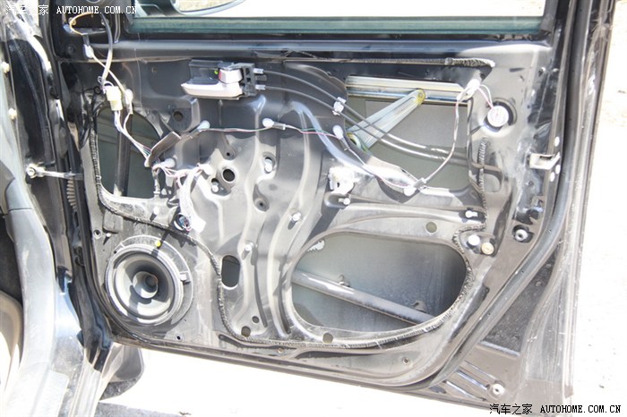

拆下的原车喇叭,实际只有5寸,4Ω,25W。

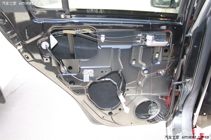

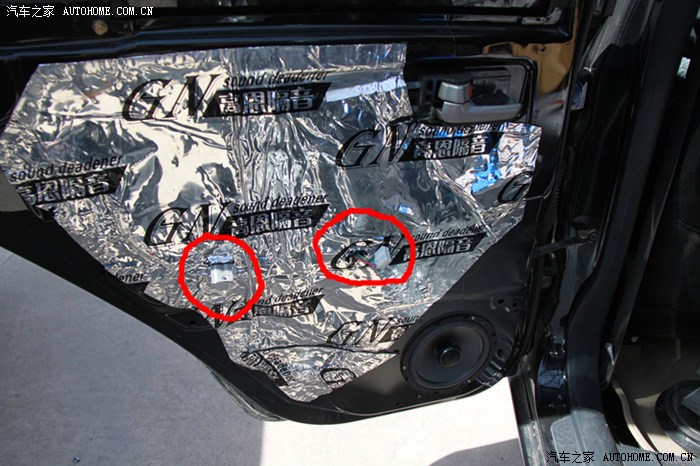

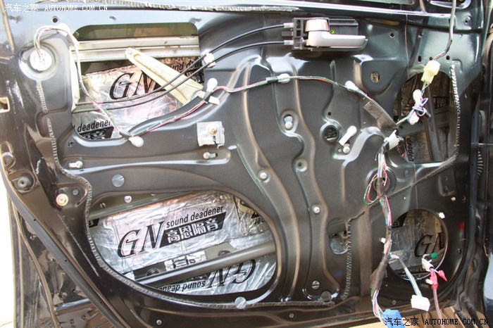

把门里面清理干净,开始贴第一层止震板,没什么技术难度,贴大块,补小块。这层贴完了,再敲门声音已经不一样了,关门声音也低沉了。

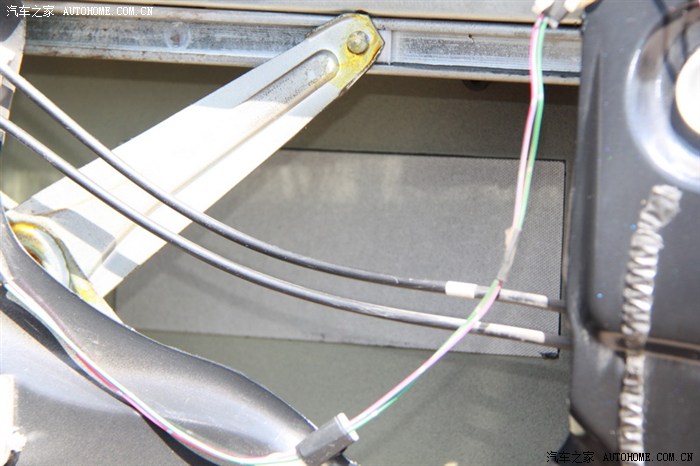

第一层止震板完成后,上隔音棉。想弄整张的隔音棉,这里有点难度,量好尺寸裁下来,不撕下纸,进去不好撕;撕去纸,又不好进去。最后还是胶面粘到了一起,开了个小窟窿,求高手指教。完成图:

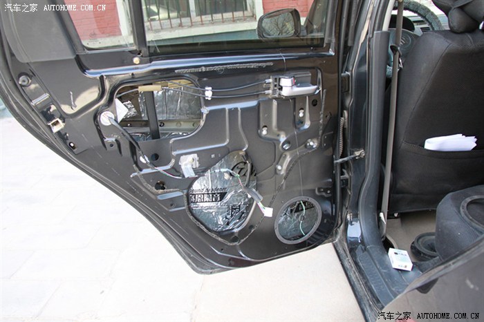

下一步,按照原车拆下的那层塑料纸的形状,裁好止震板,粘中间层。注意事项,去掉车门上残留的胶,量好位置,把升降开关的排线和门把手那固定螺丝的地方开好口。
这层一定要粘紧,别留窟窿,用边角料把开口的地方也封紧了,不要让声场短路。到现在,后门已经变成了一支不规则形状密闭音箱了。(真的密闭吗?别那么较真嘛

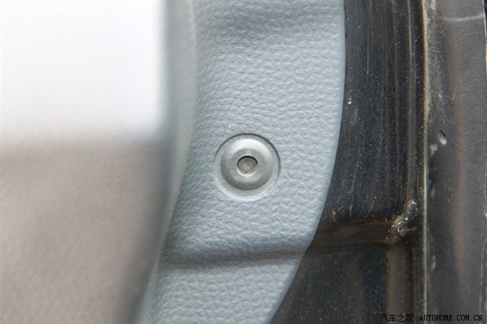

拆门时需要先卸下的两条螺丝
下了螺丝后,我是从这里下手往开掰的,缝隙比较大好下手

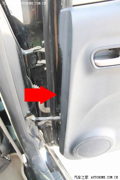

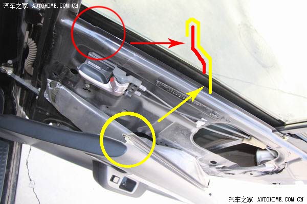

有一点要注意一下,门不完全是朝外掰开的,在车窗下沿这带着呢,把卡扣全开了后,在这里需要往上提一下。安装的时候也是先从上往下扣上这里,再合卡扣。

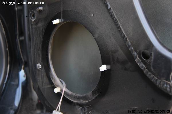

雨燕的喇叭是三点固定,原车的销子换喇叭用不上,铁门板上又没扣,螺丝拧不上,需要配螺母。或者在喇叭防水罩对应的位置上打三个小点的孔,往住带螺丝。

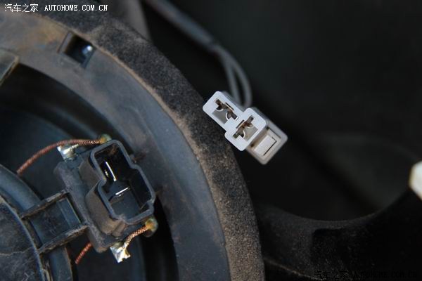

原车的喇叭是预置的插线,和新喇叭不配套,剪了,重接。

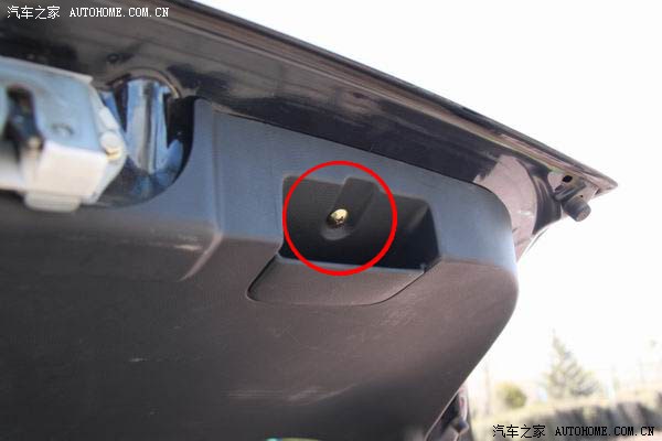

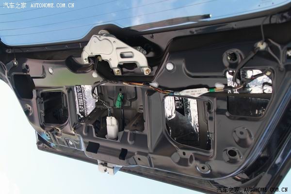

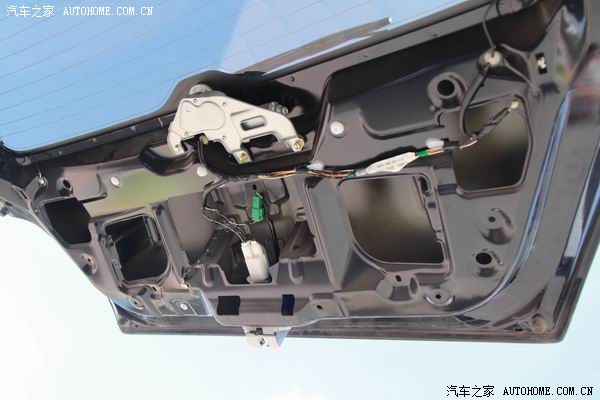

安完了看了看后备箱门,貌似很好弄,就顺便用剩下的边角料给做了。后备箱门就一个螺丝,卸了它直接掰呵呵呵,很野蛮,拆上瘾了。
拆下饰板后的后备箱门

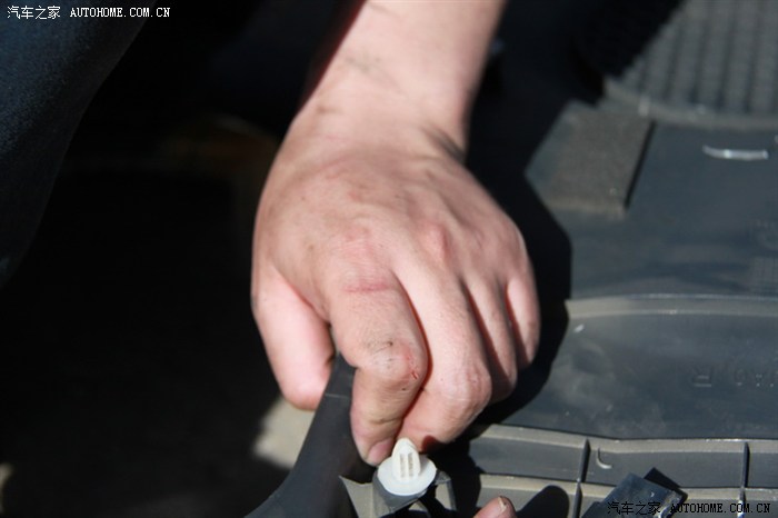

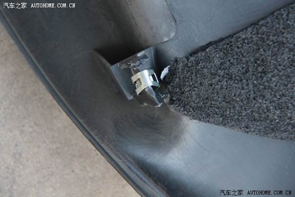

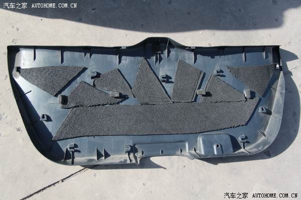

白色的卡扣有的在门上,有的在饰板上,经过弄坏一个卡扣后得出的结论是:应该把卡扣弄下来装在饰板上再安装,弄的时候从里往外压出来,不能硬拔,一拔那卡扣就废了。
又用了两块小的止震板贴在了后备箱门里面。

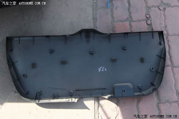

用剩下的隔音棉边角料把内饰板的内侧也贴了,敲了敲,貌似效果一般,不如弄点止震板好。
这个卡子一边一个,下内饰板的时候一个在门上一个在板上,装的时候应该取下来装在板上再往门上扣

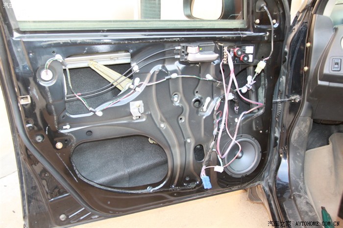

拆开后的前门

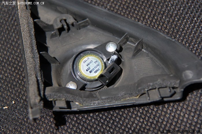

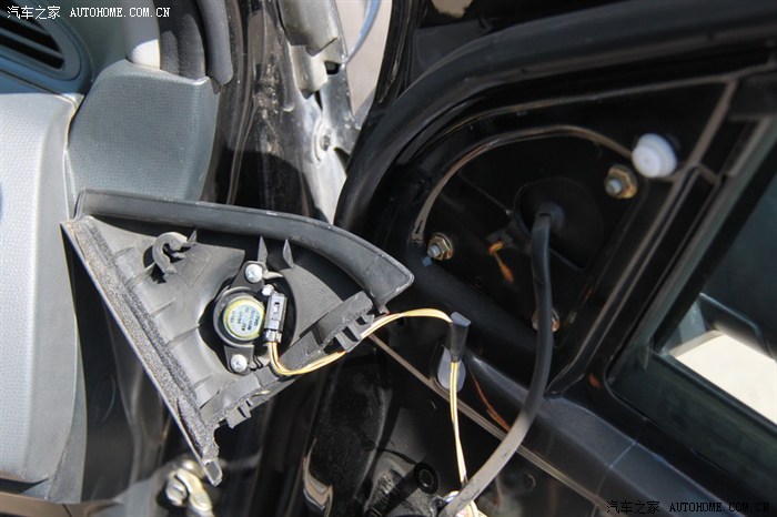

A柱的小三角部分直接往上推就下来了,看到里面的卡口结构了吧。
拆下的高音特写,在高音上加了个    实现了分频。

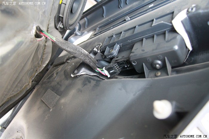

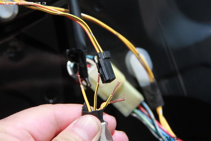

原车的高低音喇叭是串联的,不同于后门喇叭只有两条线,前门的低音喇叭上接了4条线,两进两出,因为进出线和其他线都包在一起,要区分的话,有表的量一下,没表的可以两条两条的接喇叭上,给点音乐,没声的是上高音的那对线。左右门的喇叭线颜色不一样,左门的线的颜色是粉色和蓝色,粉色是正极。
终于看到了传说中原厂的止震板
开始做隔音了,还是一层一层的贴,一定要擦干净,前门的里面比后门的脏,内侧的下面有排水孔,底下一层土。

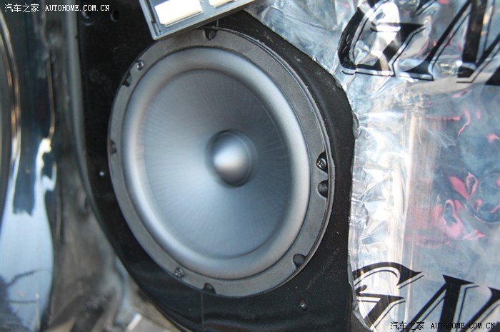

安装新喇叭前先秀一下
先把喇叭安装好了,在贴最后一层止震板。测试喇叭时拍的,能看到喇叭的动态吧
上最后一层止震板

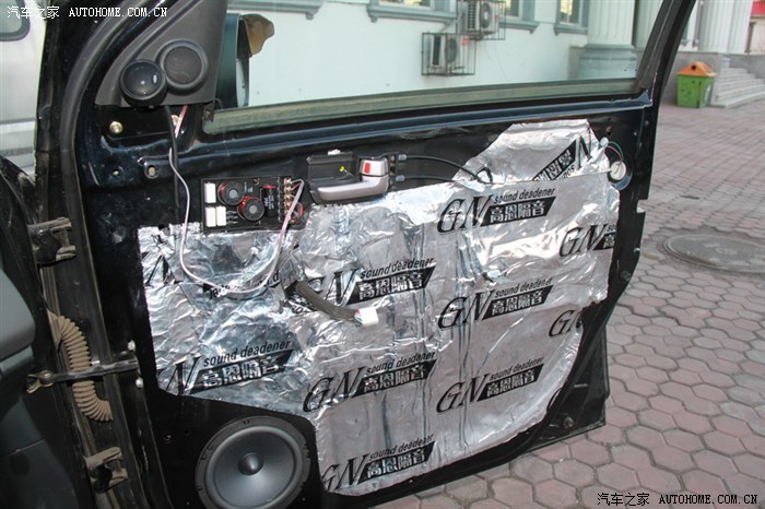

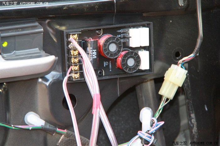

上完止震板到下一步装上内饰板,我用了3个小时……分频器装不上!各种位置各种卡,顶的内饰板装不上,惠威啊惠威,一个车用的小分频器有必要做的那么大吗。最后只好不要盖子了,用一条螺丝紧住勉强装在了门把手前面。
然后又开始挠头,高音的选位,高音比原厂的大,在原厂位不好安装,考虑到高音的指向性,还是安装在外面比较好,声音能出来,而且这样安装角度可以调整,这个位置也不碍事,用了一个螺丝固定住。总算结束了右前门的安装。

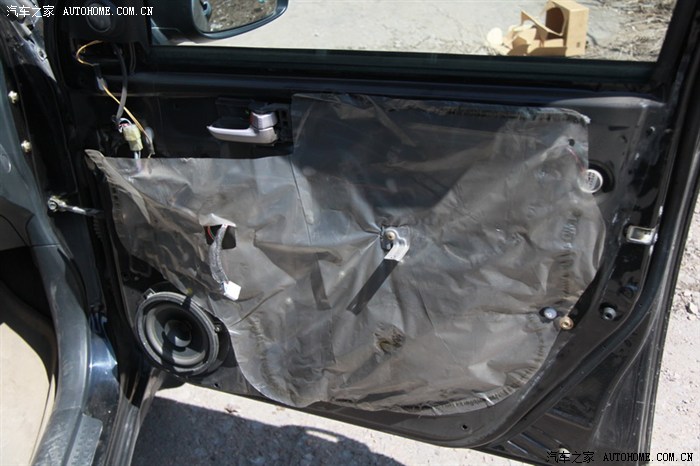

有了右前门的摸索经验,左前门就方便了,左前门控制开关多,排线也有所不同,特写一张。
左门第一层止震板安装
由于整张的隔音棉不好安装,所以才成了3部分装的,效果嘛,应该不会有太大影响吧
左门分频器特写

3、关于分频器和高音选位。仁者见仁智者见智,我觉得我找的地方一定不是最好的,有更好的地方以后会继续改进的,大家可以帮提点意见,呵呵。在前门里,分频器可以放的最大的空间就是在门扶手那了,但是考虑到电子元件怕震动,越靠外,关门时震动越大,所以尽量的往靠近门轴线的位置安。怕粘块贴不牢所以找有孔可以固定螺丝的地方,这样可选的位置就不多了。关于高音:高音的指向性很强,选位对高音的效果影响很大,这个位置的效果只能说将就,也没有精力去做A柱倒模,不过在测试的时候,把高音放在A柱与耳朵平行的位置效果最好,怎奈咱是DIY技术实力有限,上A柱的话涉及走线的问题,唉先将就吧,慢慢再想办法。

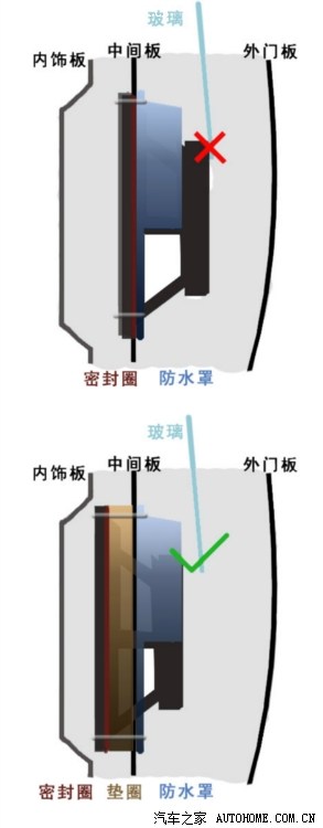

7、补充一下:发现没垫垫圈,当前窗摇到最下面的时候有点卡玻璃,不同型号的喇叭安装深度不一样,反正这款有点不够,好在喇叭附件里有垫圈,大家以后安装的时候最好垫一下。原车三孔,垫圈四孔没有预留其他的孔,自己也懒得打孔了,现在装好了悲剧了……再拆了重弄太麻烦,还得撕止震板,唉,就差1-2厘米将就用吧,前车窗不放到最底下就没事。
画了个图,说明一下:
