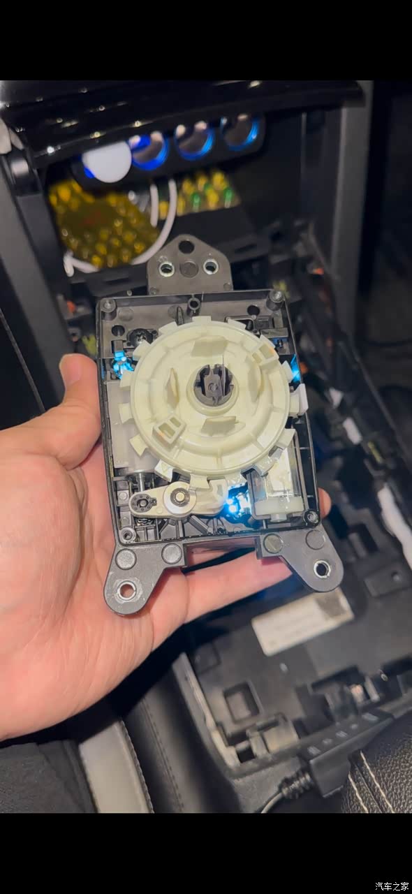

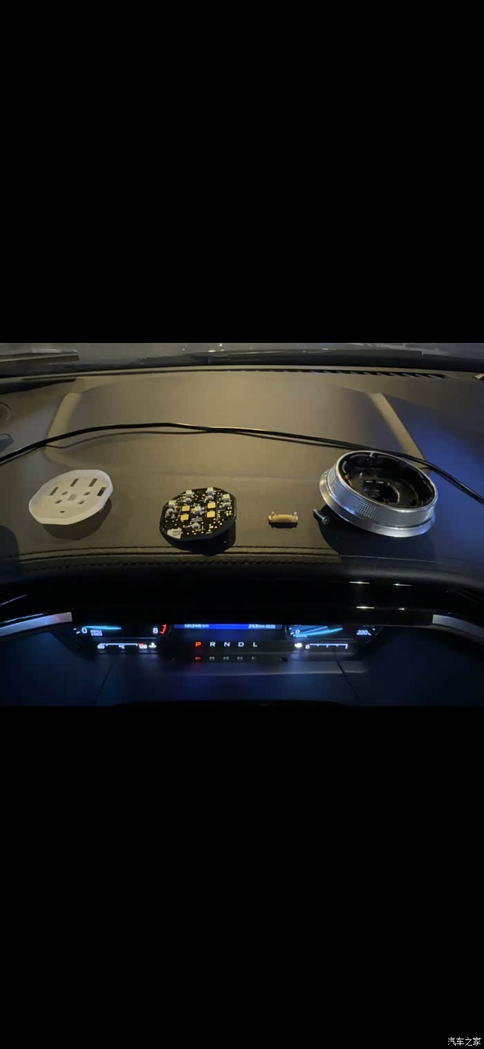

刚开始拆就拆错了,旋钮下部不用拆,不过看看构造也行,精美小巧的电路板

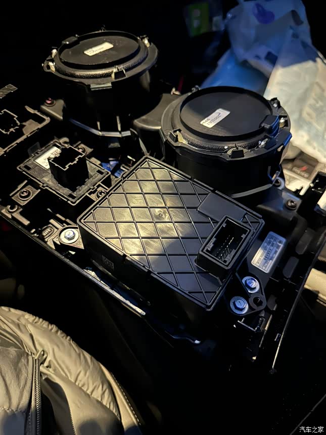

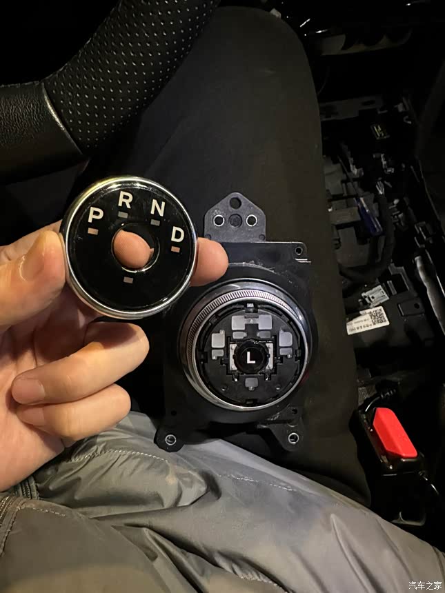

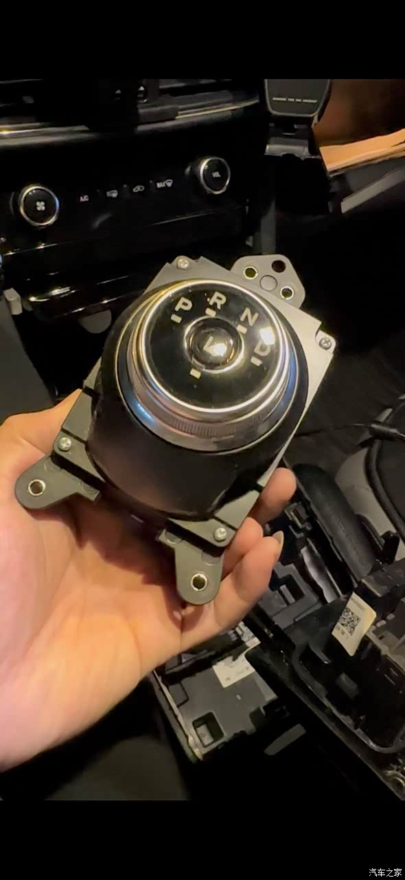

背面的盖子复原装回,四颗7mm六角螺丝卸下,取出换挡旋钮总成
把档位指示上盖拆下
逐步拆下档位显示主板、旋钮
露出异响元凶,就是左下角的那个塑料锁止勾
锁止勾是电机驱动,每当踩下刹车踏板,锁止勾开放,松开踏板,锁止勾锁止档位旋钮,由于锁止勾电机没有缓冲,所以每次工作时都会发出咔哒声。只要让锁止勾有缓冲,异响就会消失?🏻

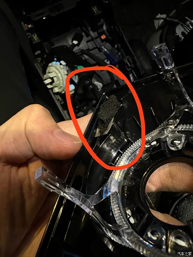

解决方法,把锁止勾对应的上盖位置垫上一小块海绵,用3M双面胶粘牢固定,反复调试改动海绵的厚度,使其对锁止勾起到很好的缓冲作用(海绵厚了会影响锁止勾电机的正常运行,薄了起不到缓冲作用,所以需要耐心调试)
组装好旋钮总成,安装到位,异响问题完美解决,新的征程,锐际出发……
