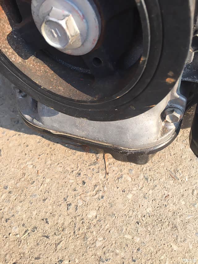

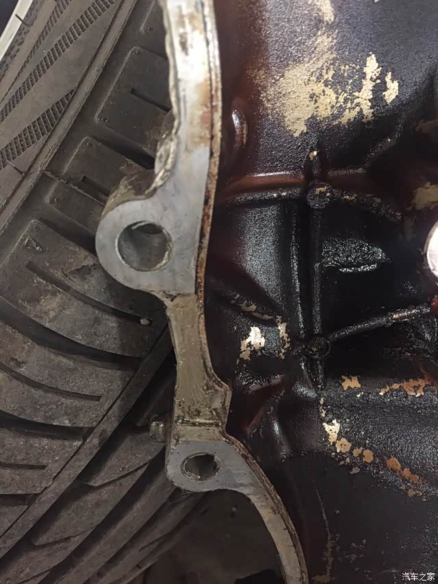

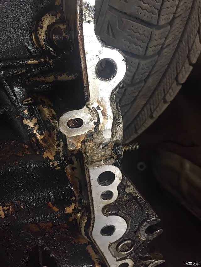

发动机正时盖这个部位渗油年可以看出来胶没打好
机体正时盖渗油部位油泥和积碳。

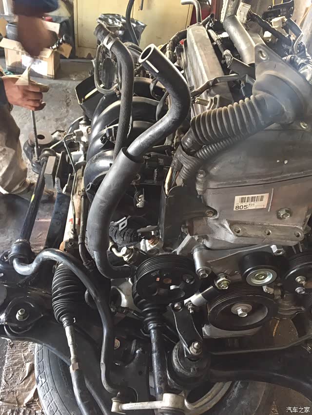

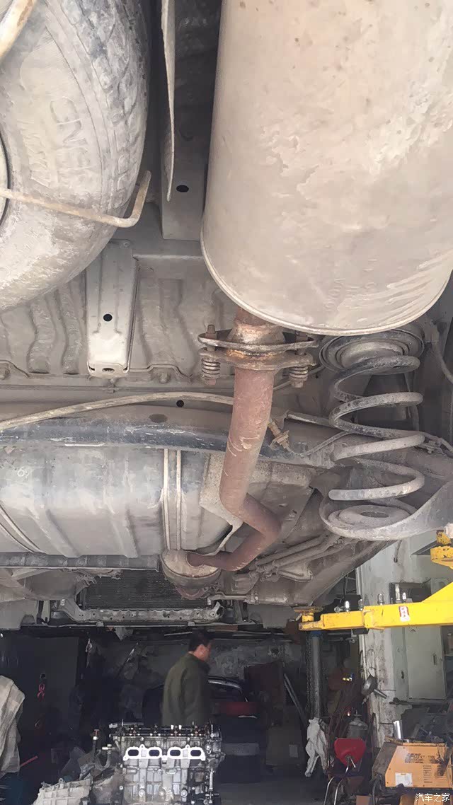

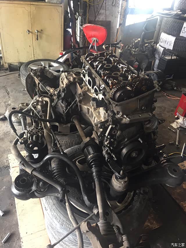

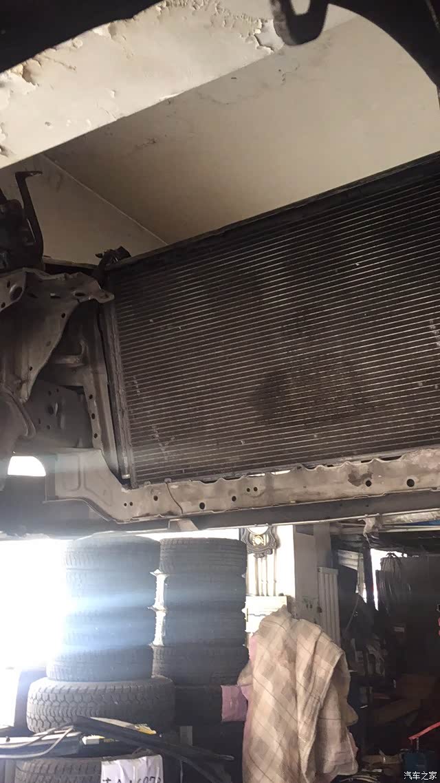

发动机和元宝梁一起落了下来。
散热器

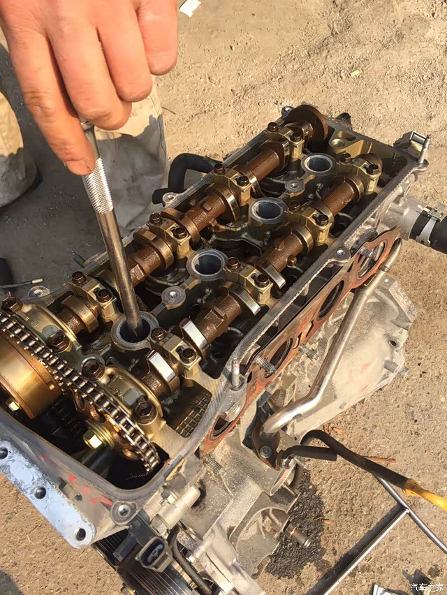

经过一周等待新机器到了,打开缸盖。
打开缸盖检测气门无积碳颜色灰白,火花塞无积碳颜色灰白,换缸盖密封垫,更换4只火花塞。

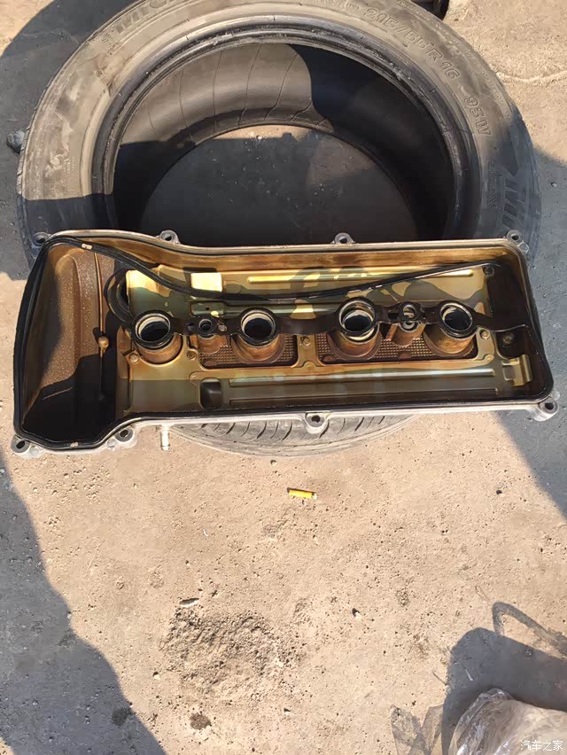

缸盖里没有积碳

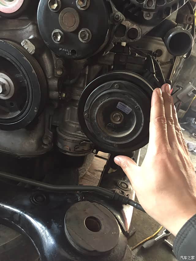

开始组装合体,空调泵头线圈没啥事,发现轴承转动有杂音,换了个轴承。

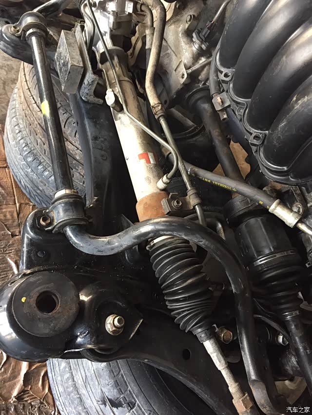

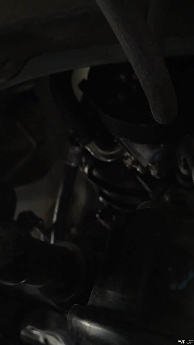

转向机内部有油,新款ACR50内部无油,电子助力。

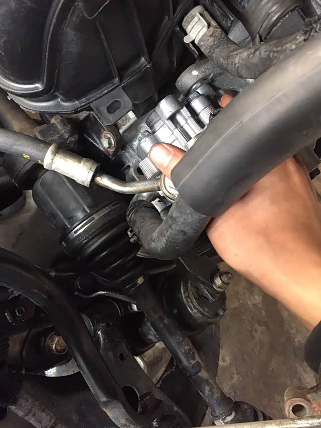

换助力泵1号管和2号管,原管已经老化发硬密封不好了,新换的管子很柔软。

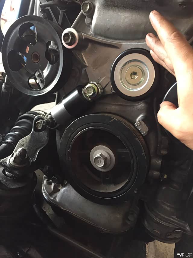

换涨紧器,日本原厂。

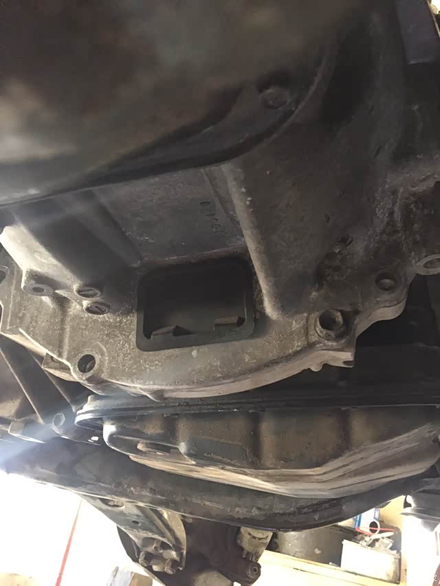

黑色长方形塑料盖子是变速箱维修孔,螺丝上齐后盖好。
黑色镂空式助力轮。

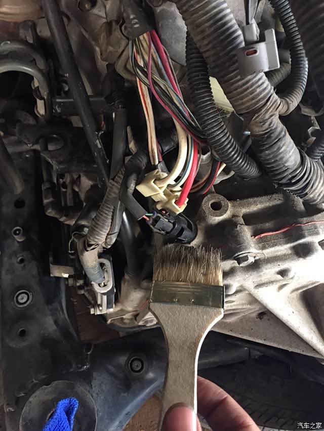

线路接口和卡扣。

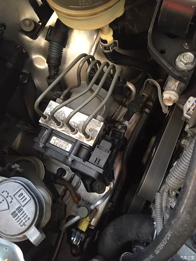

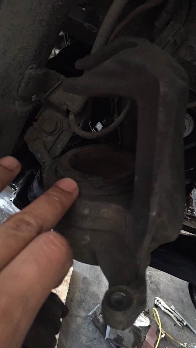

刹车泵胶套老化开裂,后续上一套刹车泵修理包。

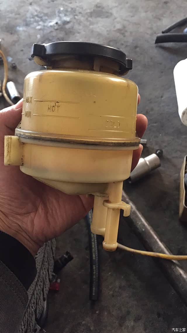

助力油壶老化变黄了,但使用没问题,刷干净继续用吧。

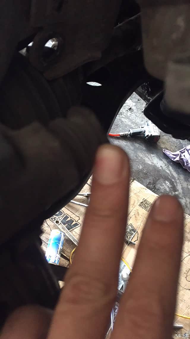

清理刹车销钉,去锈后上油塞回原位。
螺丝要紧好。
刹车销钉已经安好了。

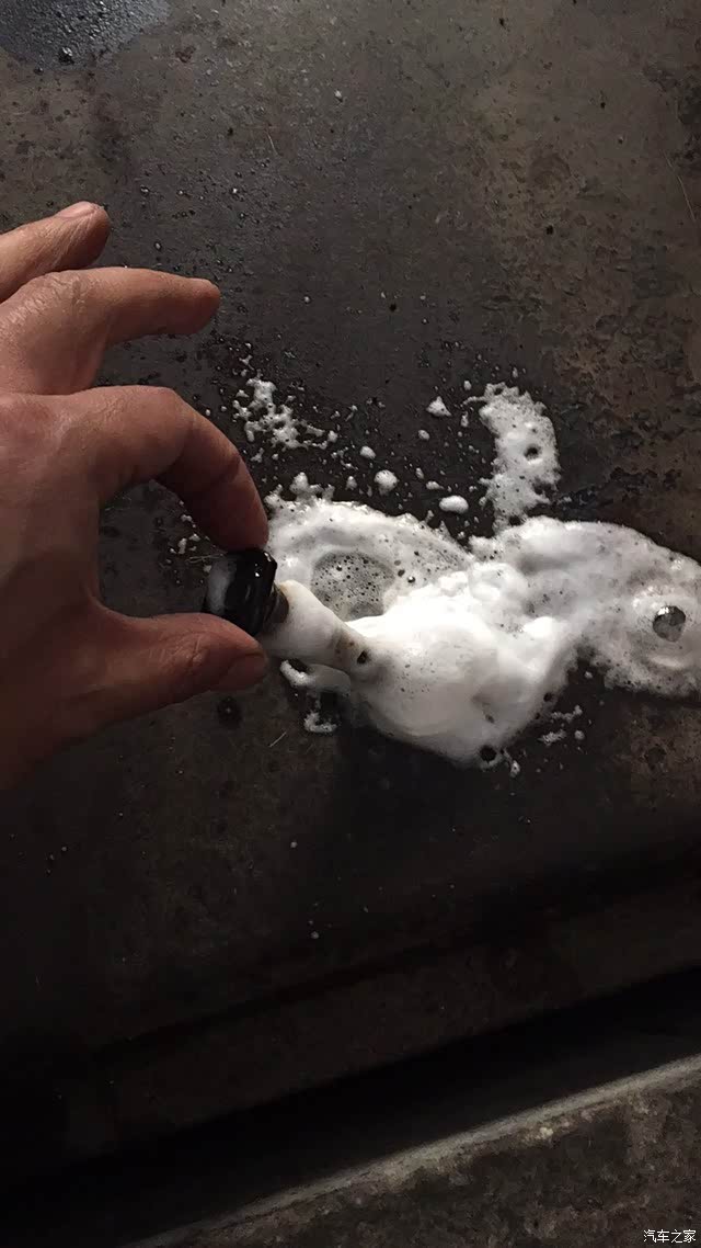

换好新皮带,进行机舱清洁。但是去油泥药水会对新皮带表面产生少许腐蚀,但是问题不大。
