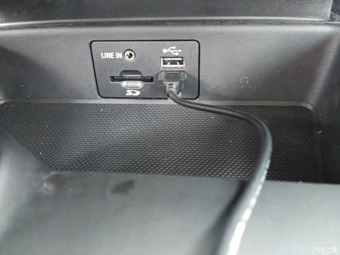

直接用USB取电!

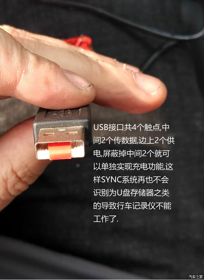

放弃点烟口那种圆形借口.直接用手机USB充电线来连接.什么?连上去记录仪不工作...
其实,你只要把USB接口4个触点中间的2个触点屏蔽掉就行了.透明胶带直接封住.插上.哈哈哈.搞定.亲测现在和中控显示屏一样了,熄火最多30秒断电.

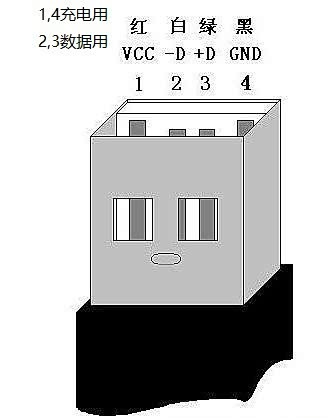

后来想起了之所以记录仪不能工作就是因为微软这个SYNC傻子系统,系统把我们的行车记录仪当成高大上的设备了.可以我们插上面仅仅是要取个电啊.立马联系同学,他搞电子的,问了下USB接口定义.哈哈.4个口中间2个是数据,边上是充电的.ok.掏出透明胶带.把中间2个封上绝缘.再次插上----工作-----熄火-----延迟30秒后关闭.成功

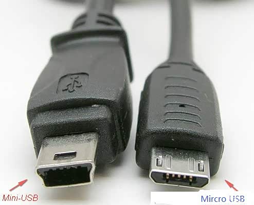

1大多数行车记录仪用的是老的那种Mini USB接口,网上有那种延长线可以直接用

附上几个usb接口图.现在行车记录仪上面大多还是左边这种Mini USB接口的,大家选的时候对好自己的接口型号别弄错了
