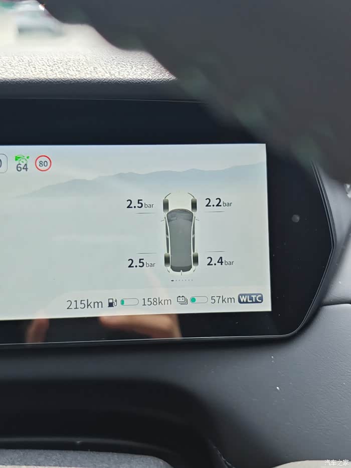

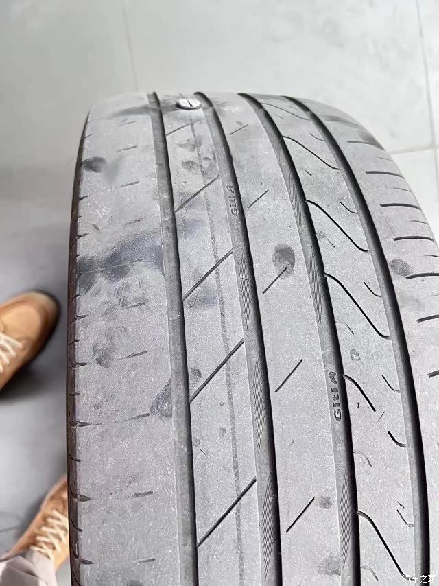

到店之后,修理师傅检查了四个轮胎的胎压,发现一个轮的气压有些偏低,但不算特别严重。于是他仔细查看了轮胎表面,发现有一个非常小的钉孔,应该是前几天不小心扎到的。我平时开车比较多,可能是在哪里路过时压到了钉子。虽然漏气不明显,但长时间下来还是会影响到行车安全,尤其是高速行驶时。

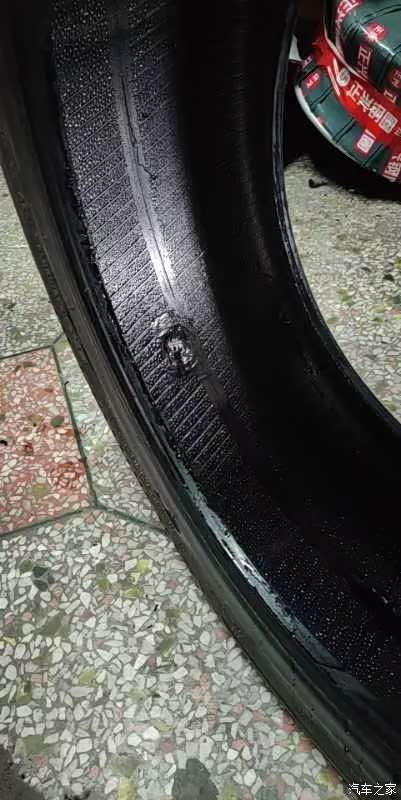

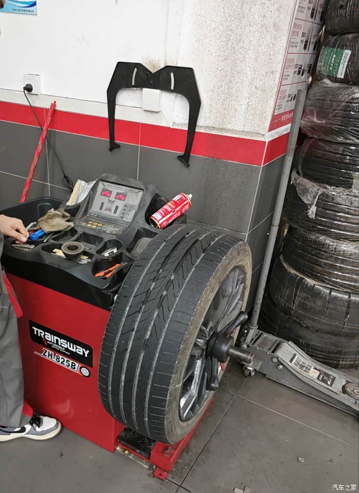

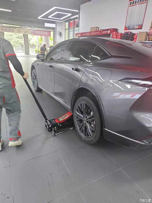

修理师傅建议用贴片法来补胎,既方便快捷,修补效果也不错。我同意了他的建议,整个补胎过程大约持续了半小时左右。修理师傅先用工具把轮胎卸下来,清理了钉孔周围的脏东西,接着在破损处进行了打磨,让贴片更好地黏合上去。打磨后,师傅在破损区域涂抹了一层专用胶水,随后用大小合适的贴片进行修补。整个过程非常专业,也没有让我等太久
在补好胎后,修理师傅给轮胎重新充气,并用肥皂水检查是否还有漏气的现象。检查后确认一切正常,我的车子终于恢复了正常状态。补胎的费用是40元,算上人工费一起也非常合理。
