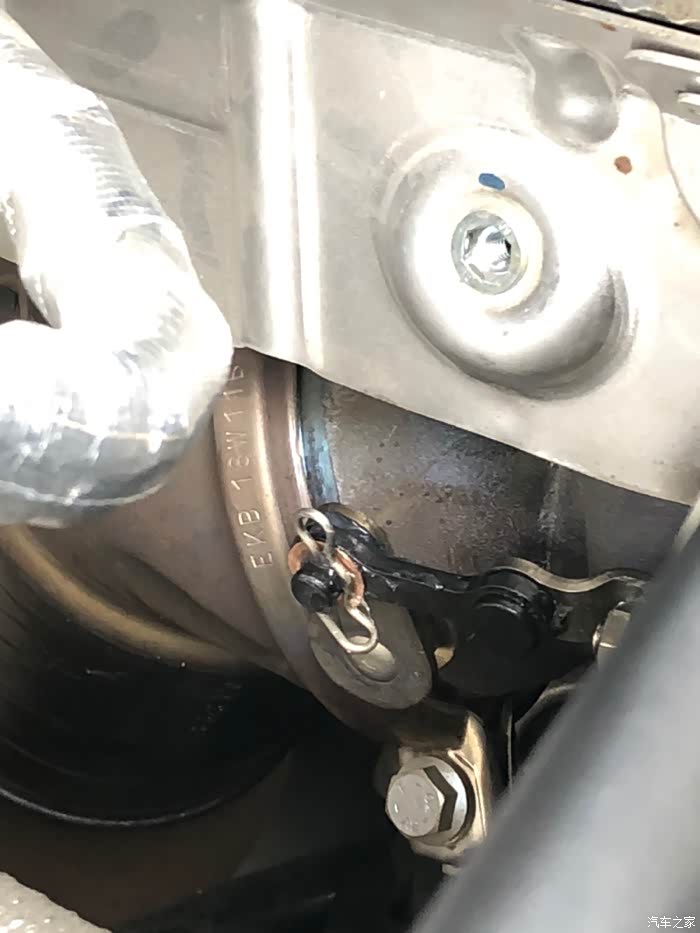

看了论坛大神加垫子的帖子,然后看了自己车子确实有矿量,判断部分哒哒声应该是来源于此,也咨询了汽配城专卖涡轮增压器的朋友,可以装垫片对车子没有影响

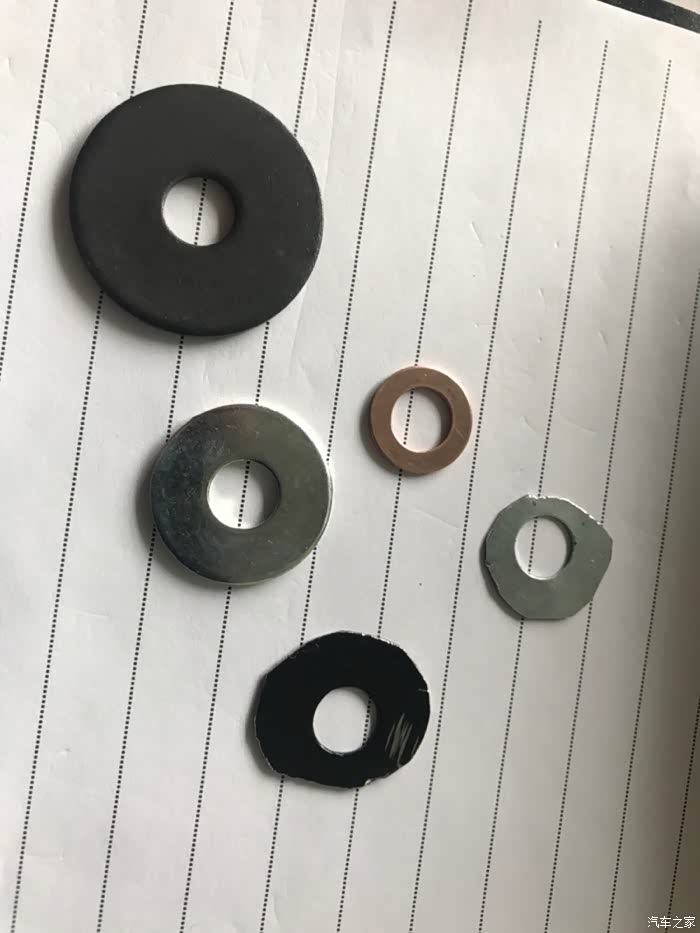

自己找的各种垫子

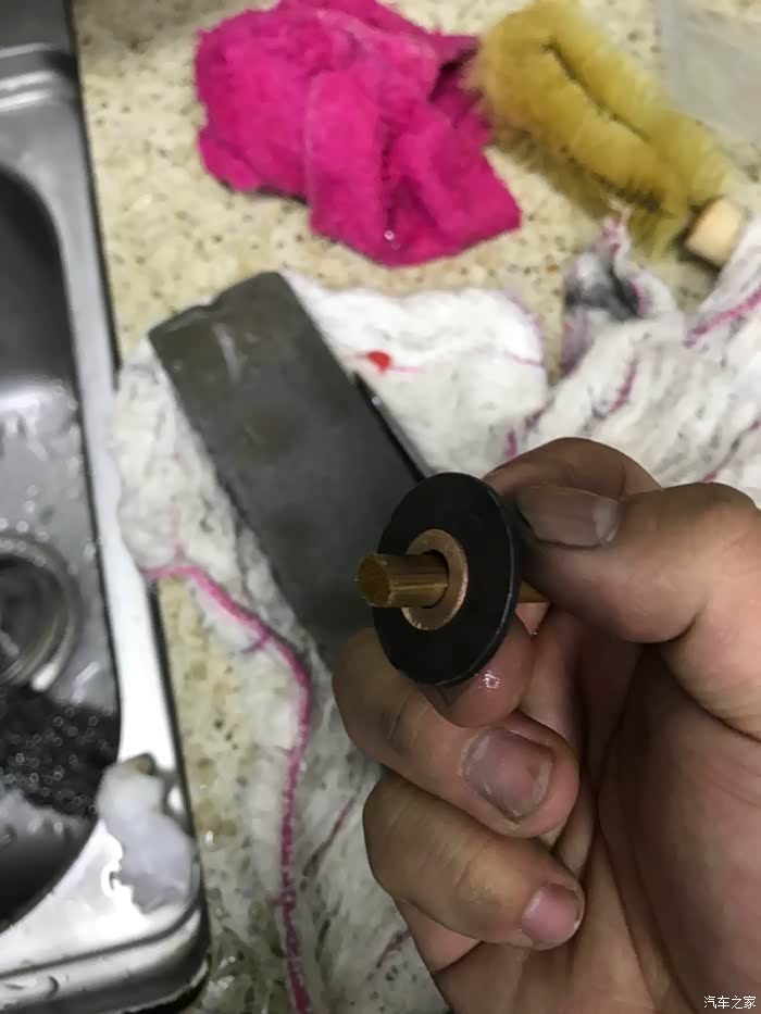

自己找的各种垫子都太厚了,最后决定自己处理,办法就是只要功夫深 铁杵磨成针

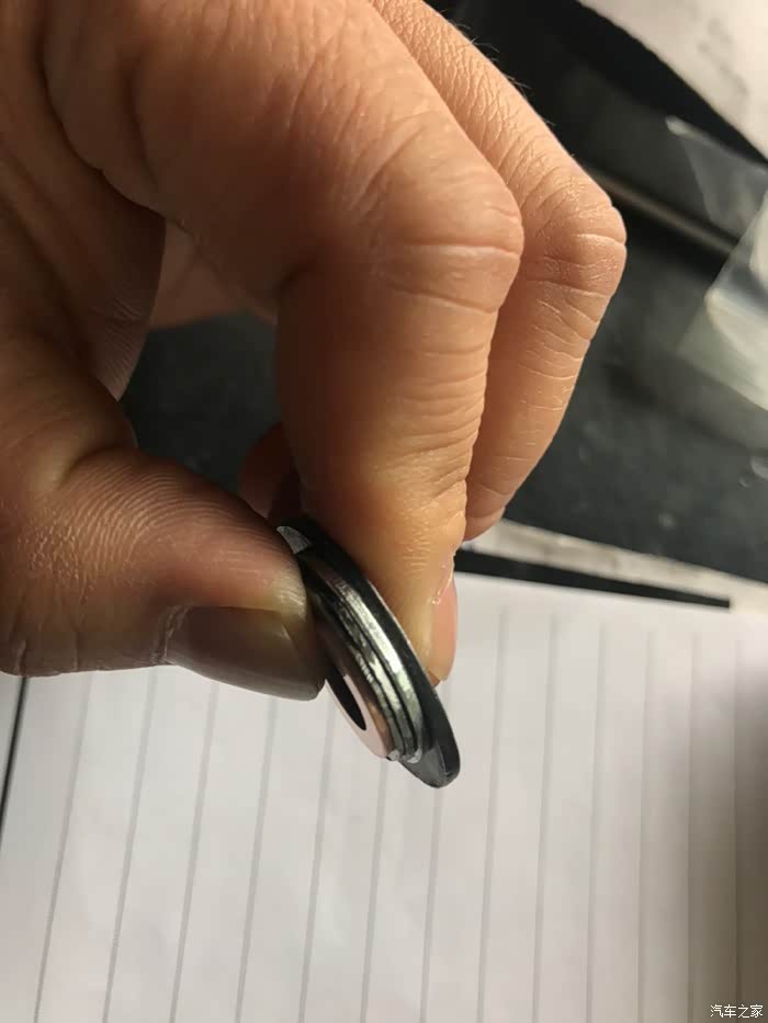

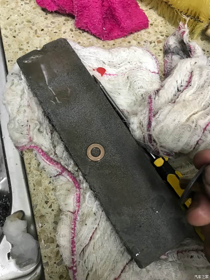

最后选定这个铜垫片大小合适,就是太厚了,自己磨
最后想了个办法,把铜垫压在大垫片下面用筷子穿起来,用手压大垫子,在磨刀石上磨,这样不会磨到手指,磨得差不多了,又拿去试,反复几次,最后终于到了合适的厚度,装车

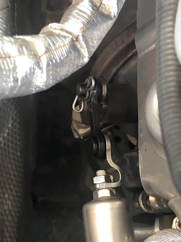

安装完后试车,声音消失,开窗基本听不到声音了…

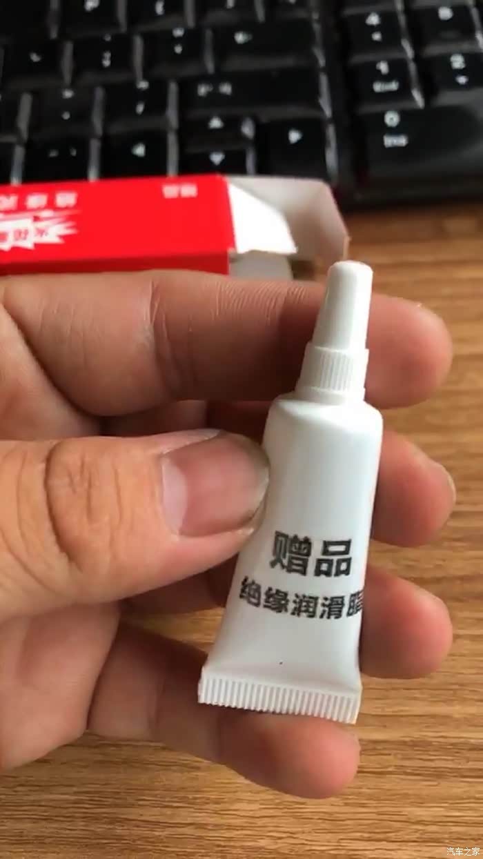

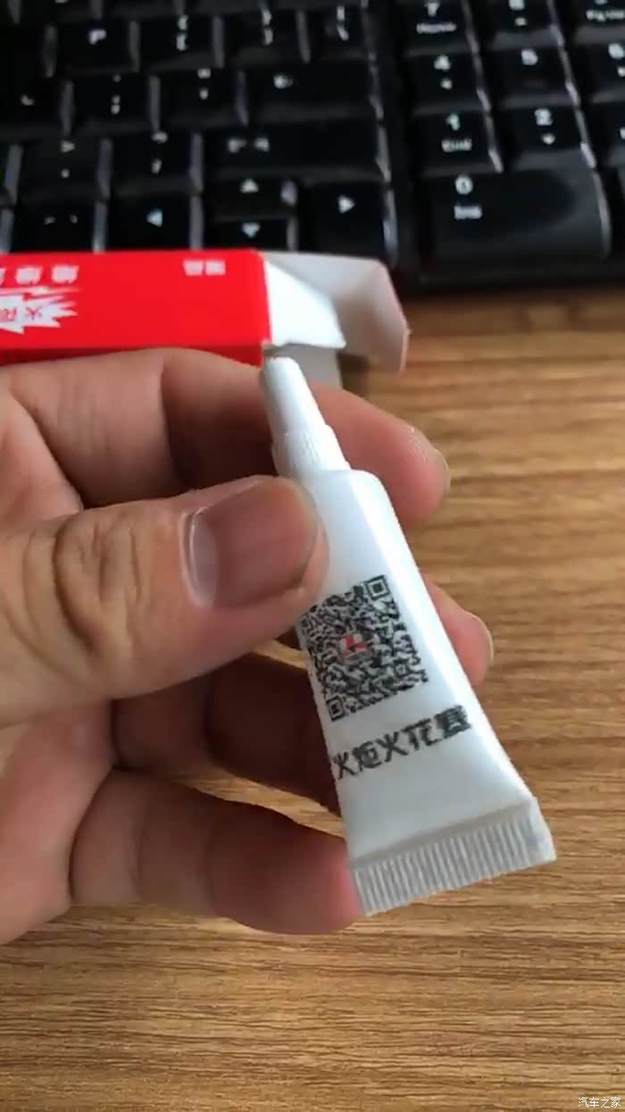

最后涂了润滑脂,这个润滑脂是耐高温的,我放刀片上,用打火机在下面烧,刀片都烧红了,润滑脂在刀片上都没有融化掉,
这个绝缘润滑脂是朋友店里拿的,涂在那个地方,也不知道这个润滑脂有没有作用,反正正常开靠隔离带哒哒声基本听不到了,明天试试出地库爬坡还有没有那个声音,到时给大家汇报,润滑脂应该作用不大,垫片的作用最大
