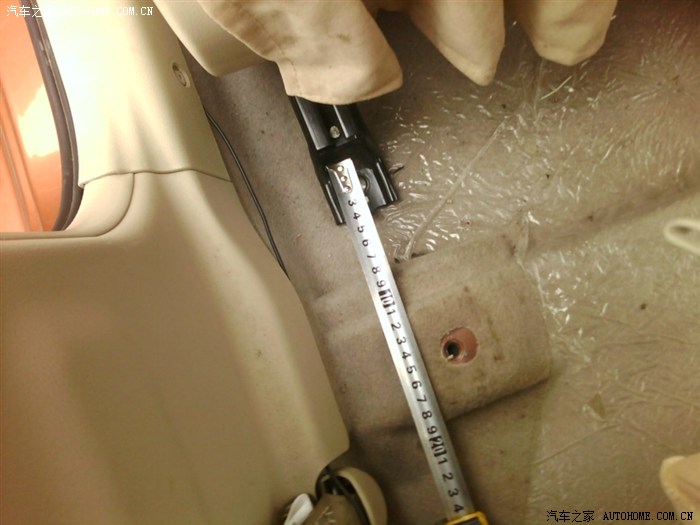

下图1

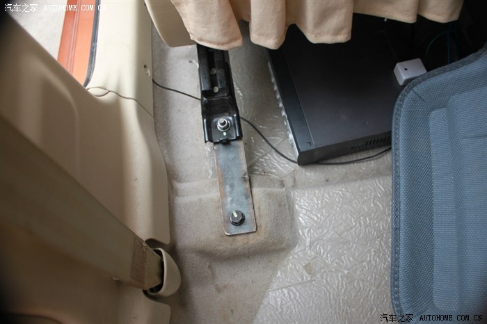

    用内六角扳子,拆下后排座下的两个固定件,用砂轮机打磨L型钢筋端头被压扁加粗的部分,便钢筋能容易地从坚固件中脱开,主要目的是主了方便拆后排座垫。两端处理后装回车上。图片显示的是装回车上的样子,打磨过程未拍照。将L型钢筋分别用力往中间扳就可以把后排座垫拿下来了。

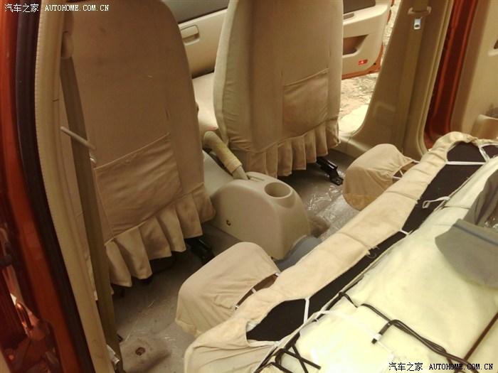

下图2

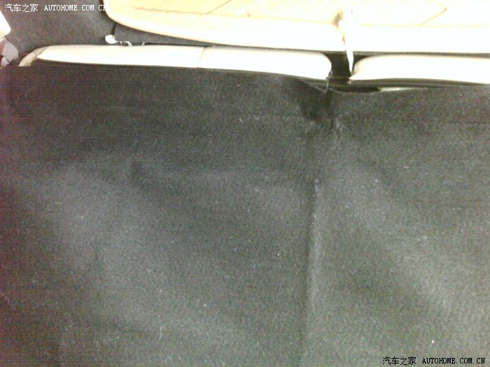

    后排靠背放倒后是不能直接睡在上面的,因为靠背背面只有钢管。要改造!方法就是塞一块垫板进去。

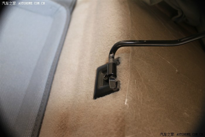

下图3

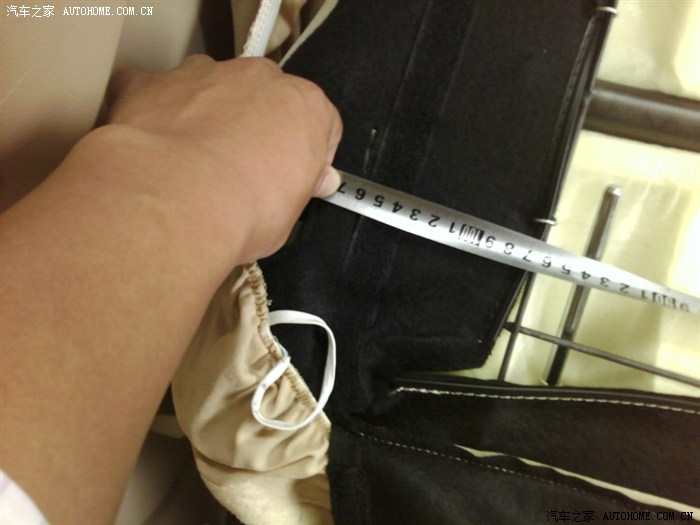

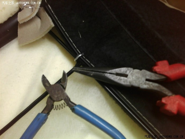

    要拆开后座靠背后的蒙布,下端的一种塑料卡条比较难拆,得用些巧劲。各车友自由发挥。

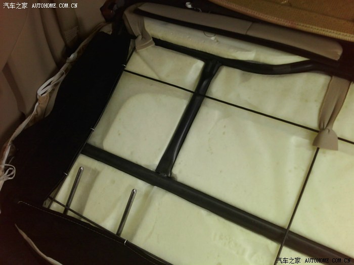

下图4

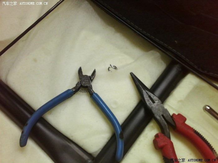

拆来左右两侧用于固定座椅蒙布的金属圈,如图。

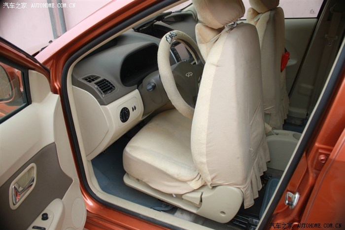

下图5
拆下的一个金属圈。

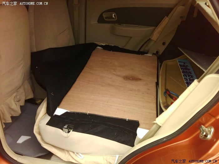

下图6

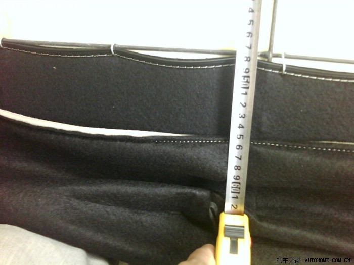

背后要塞的垫本尺寸为55CM*105CM左右
8

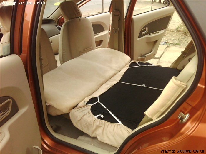

    这是塞好垫板的样子。因为两端座椅布无法再扣到椅内的钢筋上,我就在三合板上钻了些孔,用扎带扎在三合板上固定了。为了更有弹性些,我在三合板上又垫了一层泡沫KT板。图中两端白色的部分,中间还没有放入。放后KT板后复原。

    后排座垫放在缝隙处的最终效果。后排座垫的一边搭在后排头枕上,一边搭在中央通道杯架位置,座垫底部有点悬空,打算买两个折叠凳来垫一下,下方的这个空间也可以放鞋。因为后排座垫下方是钢筋,试验过程中已经把杯架磨花了,最后在钢筋上垫些东西才好。
下图14

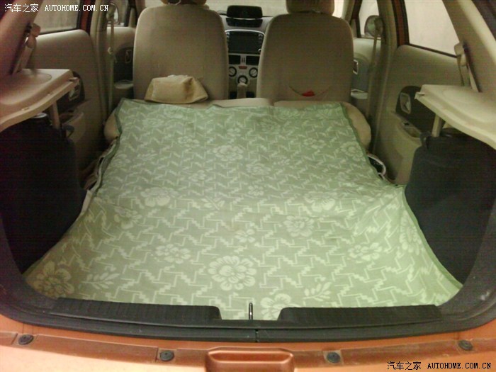

    铺上麻席的效果。最终开成宽1.2米,高1.8米的双人床,两人加一个小孩也成。
    试睡了一下,很平,很舒服,本人很满意。
    至此,床车功能改造完成。
