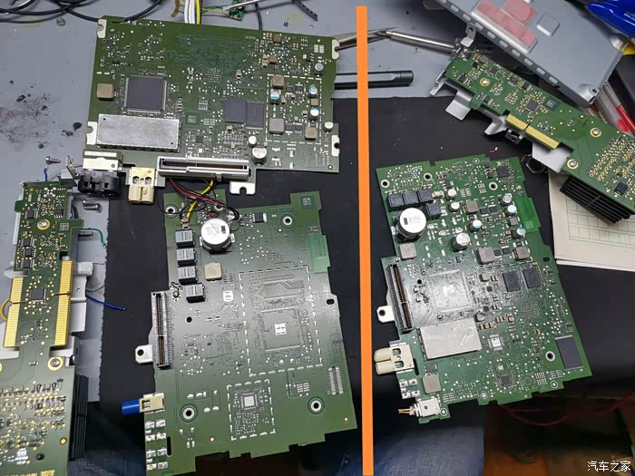

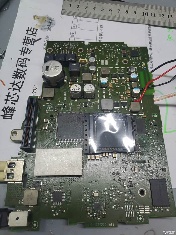

左侧为NAC主机,右侧为二代RCC主机
这个是三代RCC

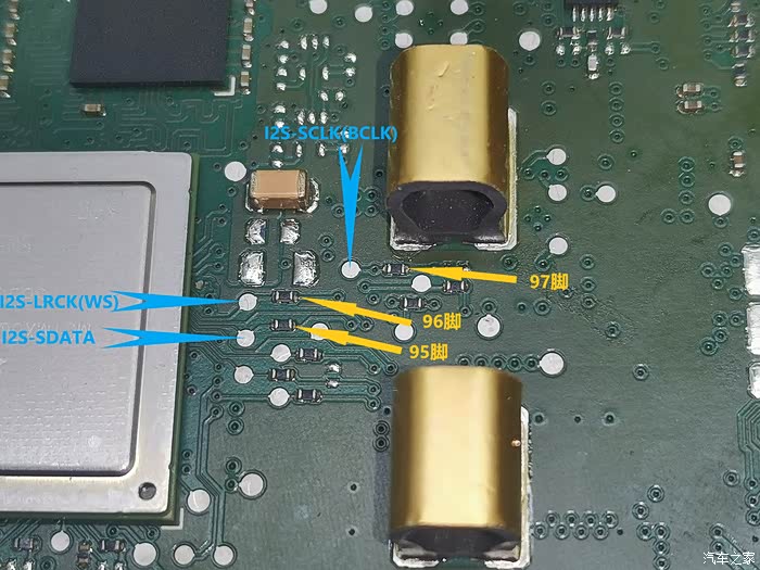

其实很简单,数字输出,无非是找到音源的SPDIF,或者I2S信号。SAF7755这颗DSP芯片是自带2路SPDIF输出的,可惜神龙没有在系统里配置它,其90-91两个引脚没有信号输出。

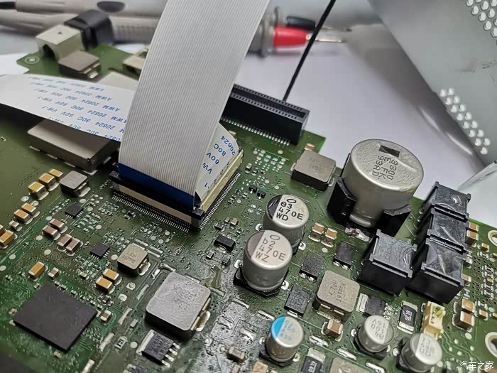

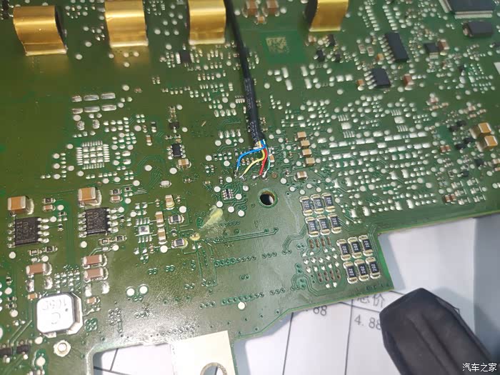

为了方便找信号,把芯片引脚都引出来了
为了方便找信号,把芯片引脚都引出来了

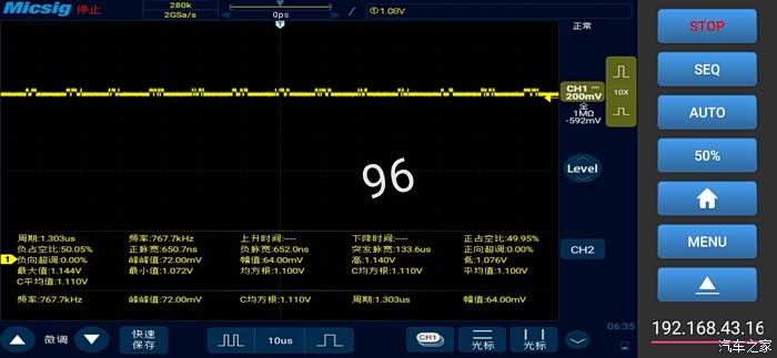

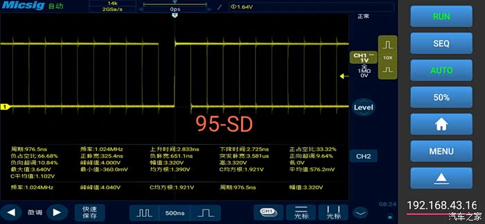

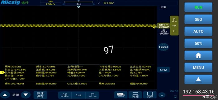

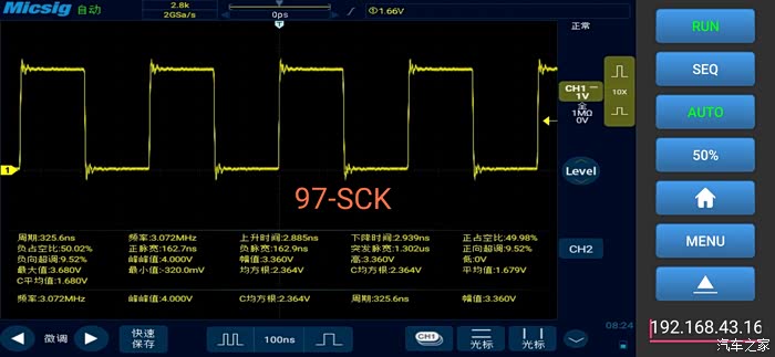

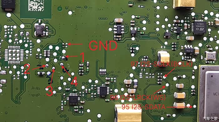

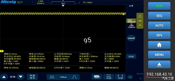

最后找到3组I2S信号,有两组应该是车载语音(雷达),因为一个人不好操作,没有测出其IIS的SD信号。但有一组信号是全的,那就是车载U盘,蓝牙,百度carlife的IIS信号
很是兴奋啊,急匆匆接上自己的解码器,结果误大事了,可能是因为冲突,导致SAF7755芯片95-96-97这组IIS输入内部短路了,此时车内U盘,蓝牙,百度carlife没有声音,收音机和提示语音正常。无奈,买新的saf7755芯片换上吧,这是我第二次换DSP芯片了。

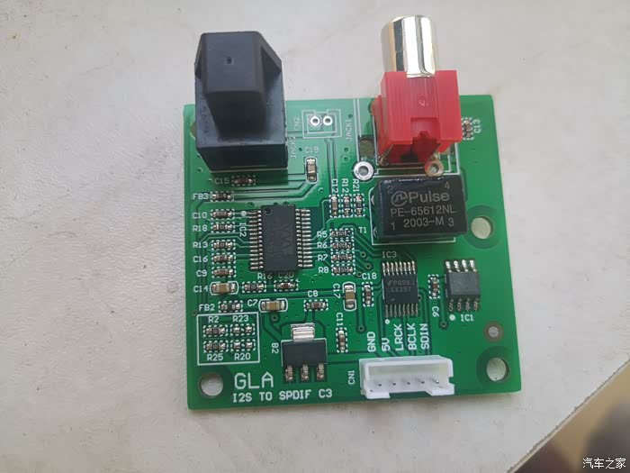

换了新芯片问题解决,后来买了块三线IIS转spdif板子,等待5天才到货,又迫不及待上车实验。果然解码器有音乐响起,这是好消息,坏消息是,音量无法控制.......

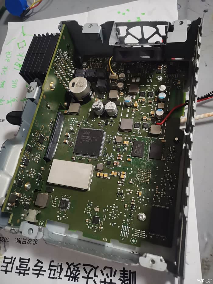

虽然出声的数字比SAF7755好那么一点点,但无法控制音量,倒车雷达和收音机也不方便了,最后不得不沿用低电平方案
NAC主机,左侧为低电平RCA,右侧是U盘,蓝牙,Carplay数字IIS信号
