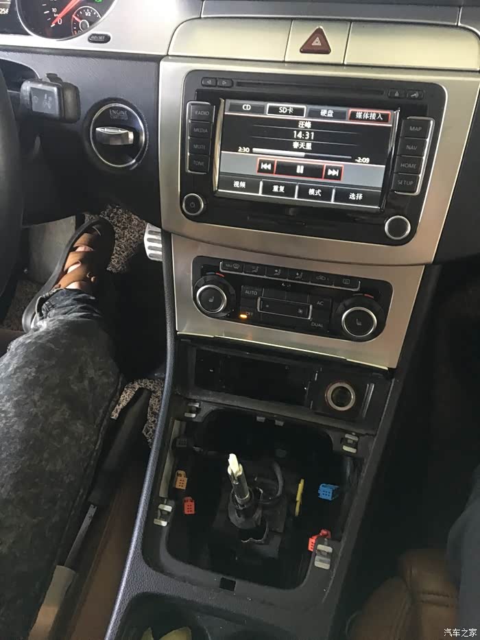

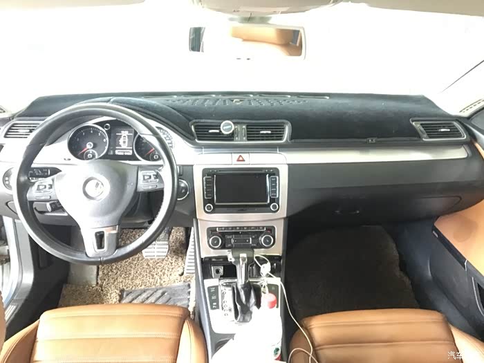

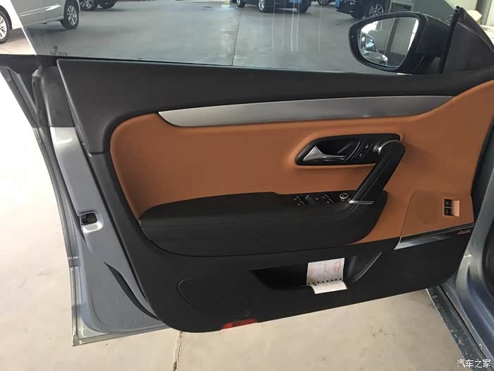

先上一张还没开拆的内饰照
门板未拆照

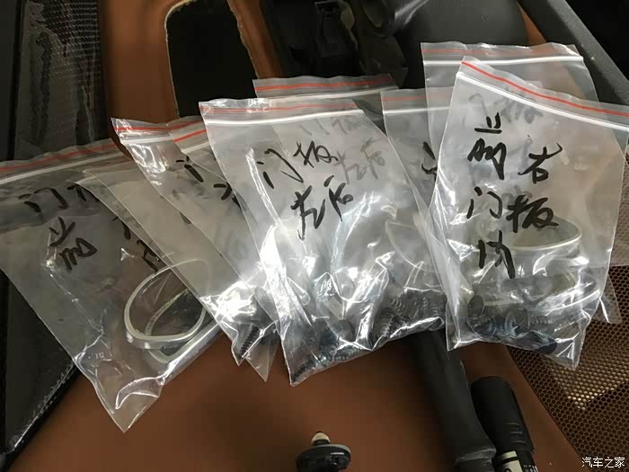

各位车友如果自己动手拆的话,最好拿封口袋把拆卸下来的螺丝卡扣装好,做上标记,事无巨细,以免最后安装还要到处找螺丝和卡扣

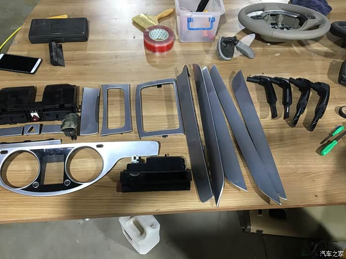

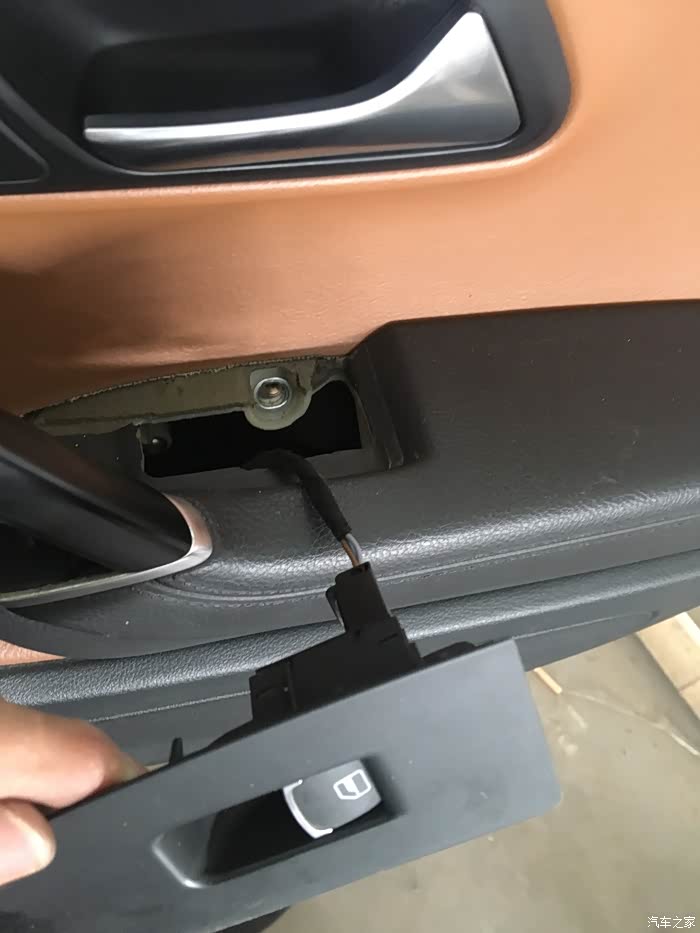

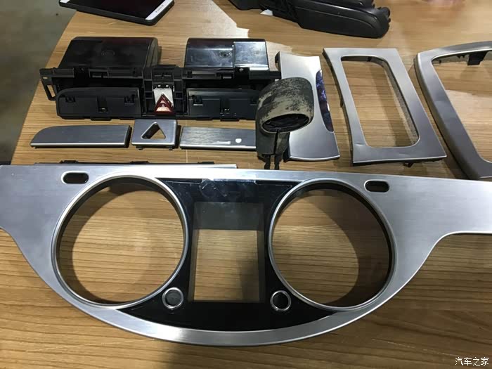

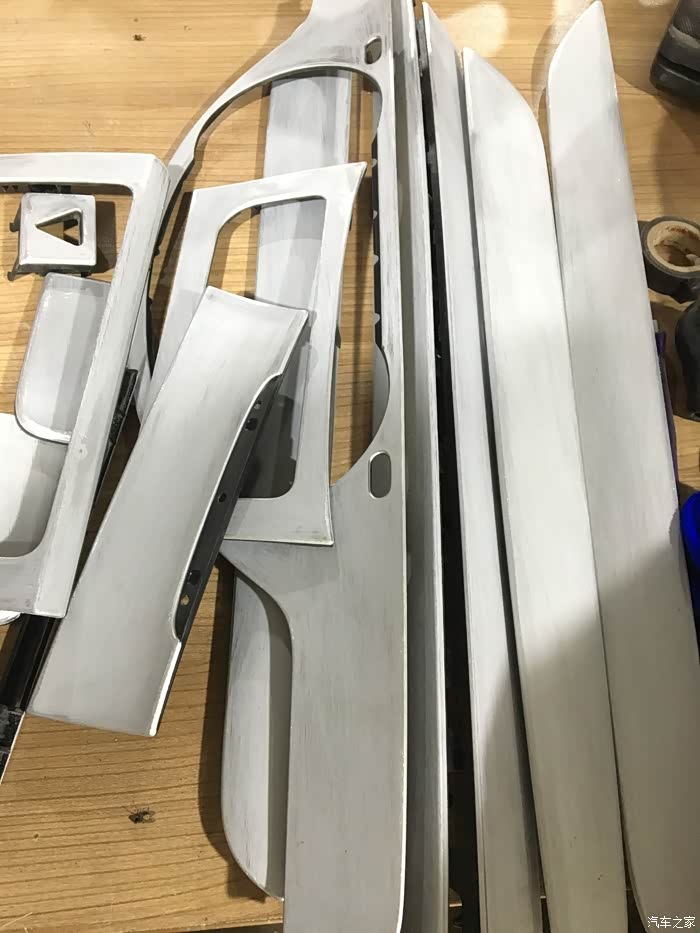

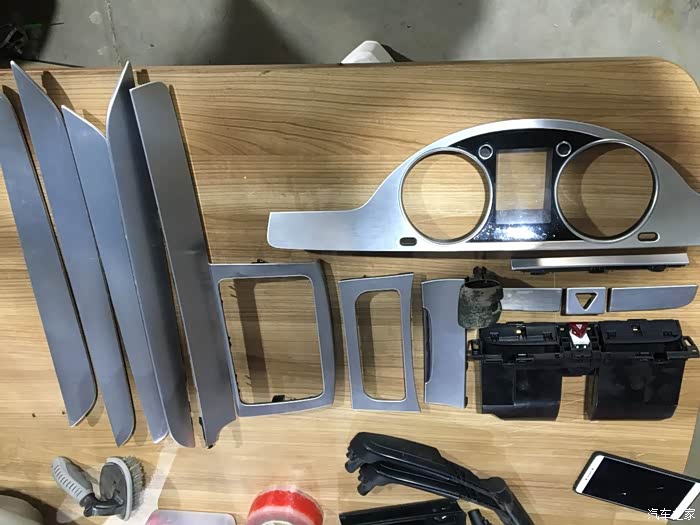

把内饰要做碳纤维的铝条面板全拆了,大家记住,内饰都是卡扣的(补分车型有螺丝)从边角用小平口轻轻的敲就能敲出来

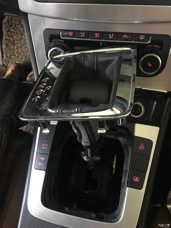

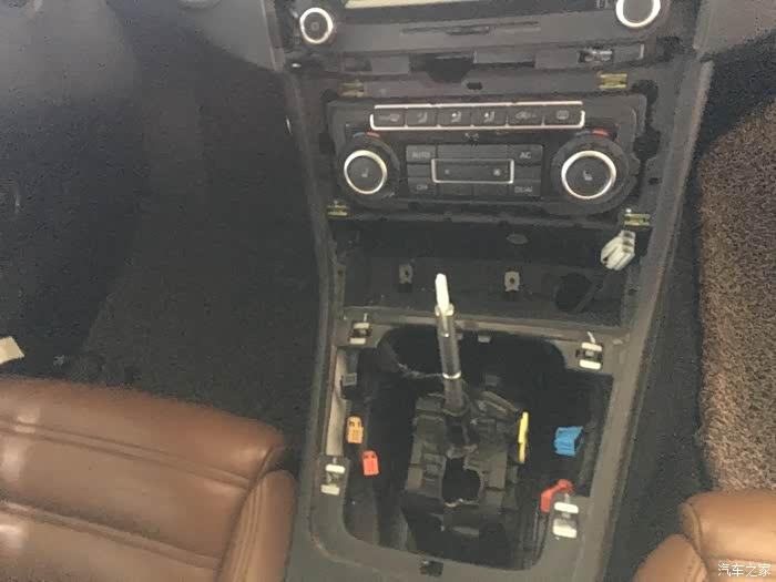

把档把也拆了

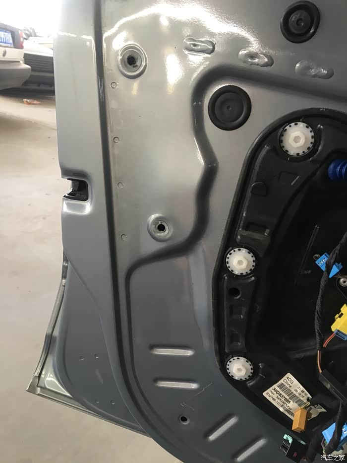

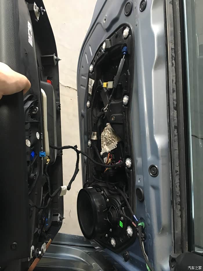

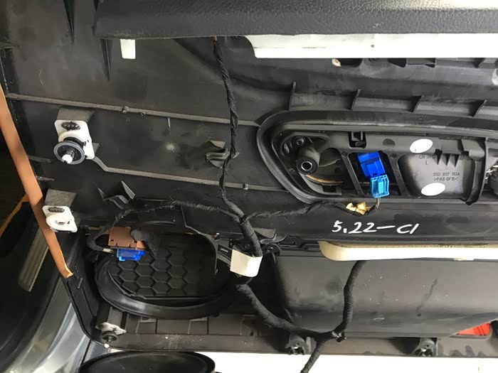

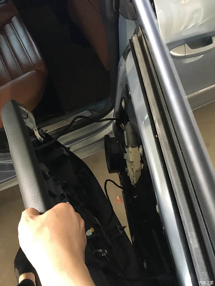

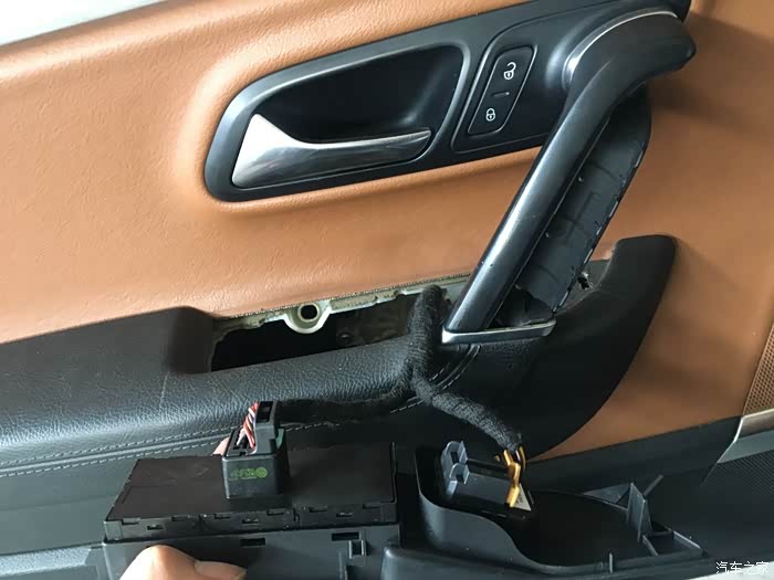

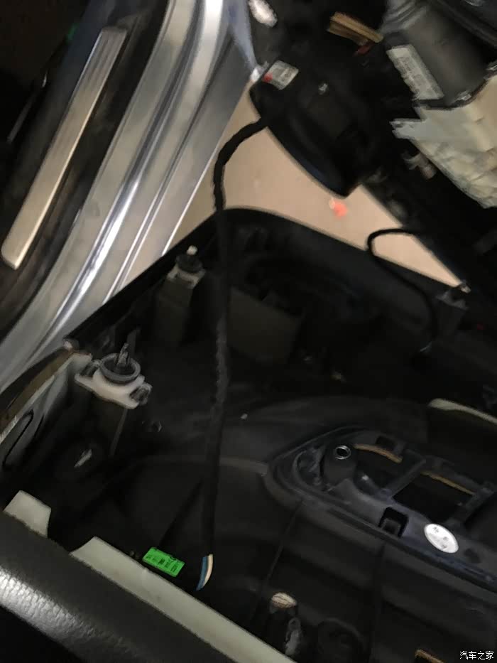

拆门板
拆
继续拆

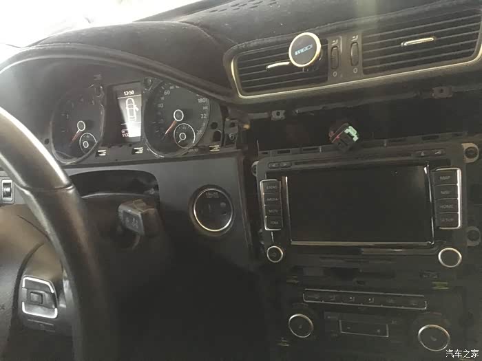

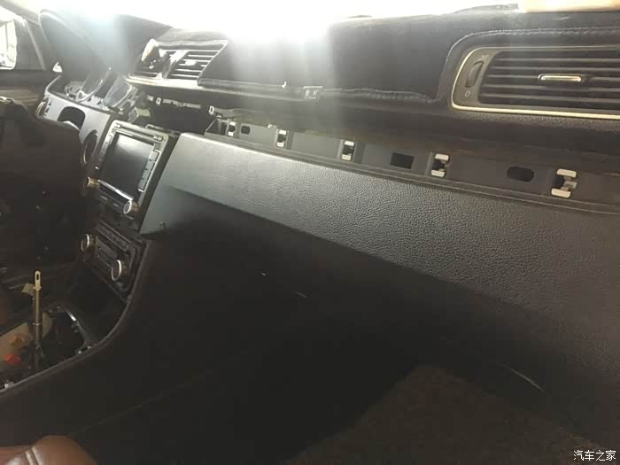

内饰件改拆了都拆了
中控面板
4个门把手
来个合影

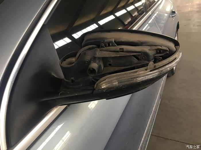

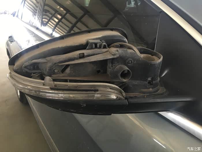

后视镜盖板也拆了做碳纤维
拆完以后的样子
大写的尴尬

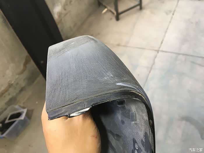

接下来就是体力活了--打磨,磨磨磨,不停的打磨

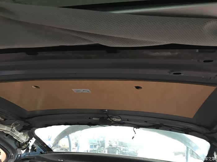

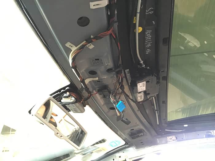

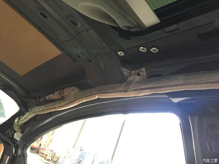

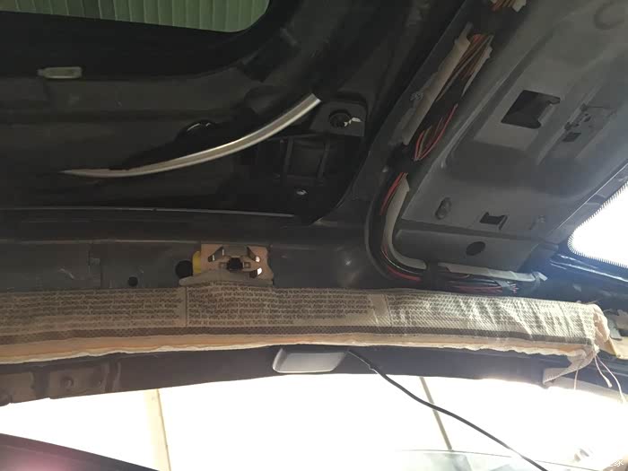

顶棚也拆了
这里看到的白色包着的是安全气囊
CC的做工还是很不错的
拆顶棚的时候要先拆A柱,再拆B柱,最后拆C柱,然后把遮阳板,顶灯这些拆了

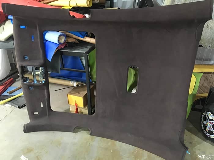

最后就可以把顶棚取下来了

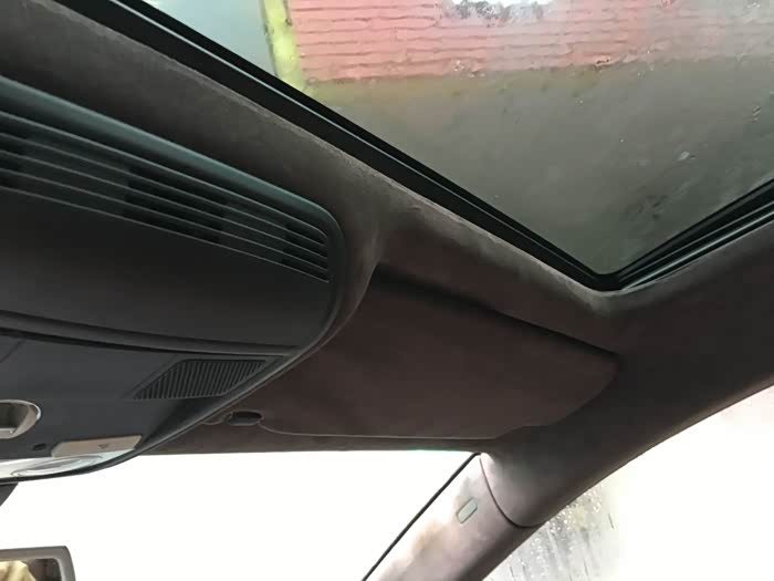

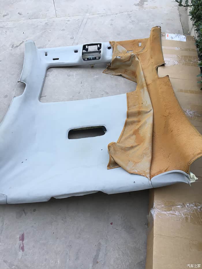

由于这是10年的车,所以顶棚老化有点严重,很多地方都脱落和鼓包了
也难怪,原厂用的是黄胶(比较差的一种内饰胶)
要把原厂黄胶全部刮干净,然后用60的砂纸打磨
打磨的时候千万记住别打磨的太厉害,不然就把顶棚给磨坏了

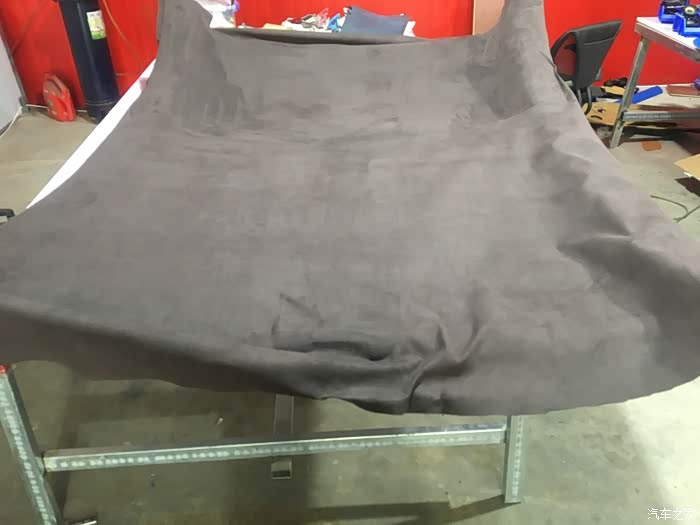

裁翻毛
比一比合适不合适
把边角裁到位,很漂亮,比原厂的档次不知道提高多少

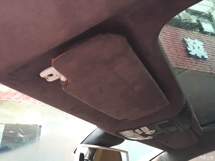

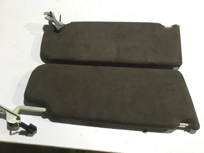

遮阳板打板缝线
看看细节,给自己一个大拇指~哈哈

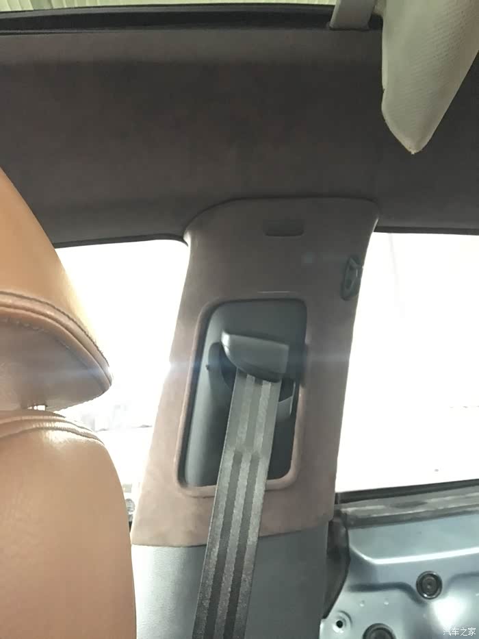

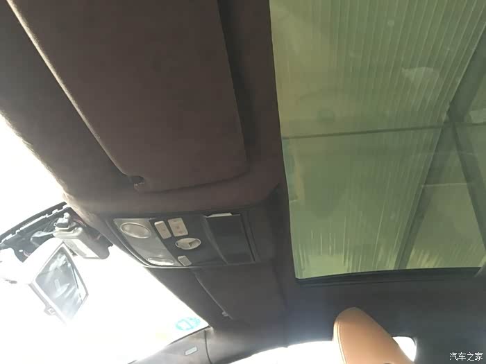

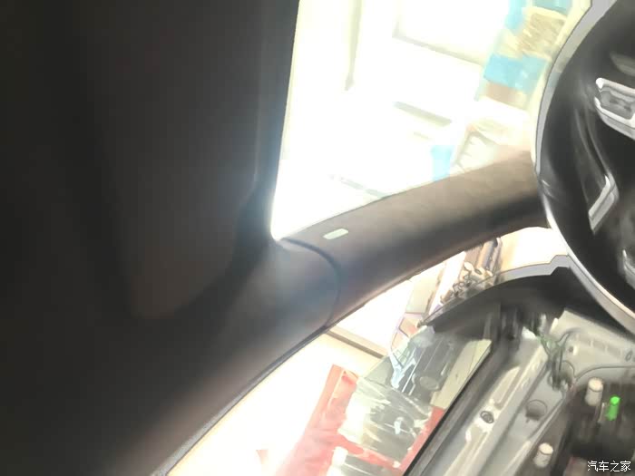

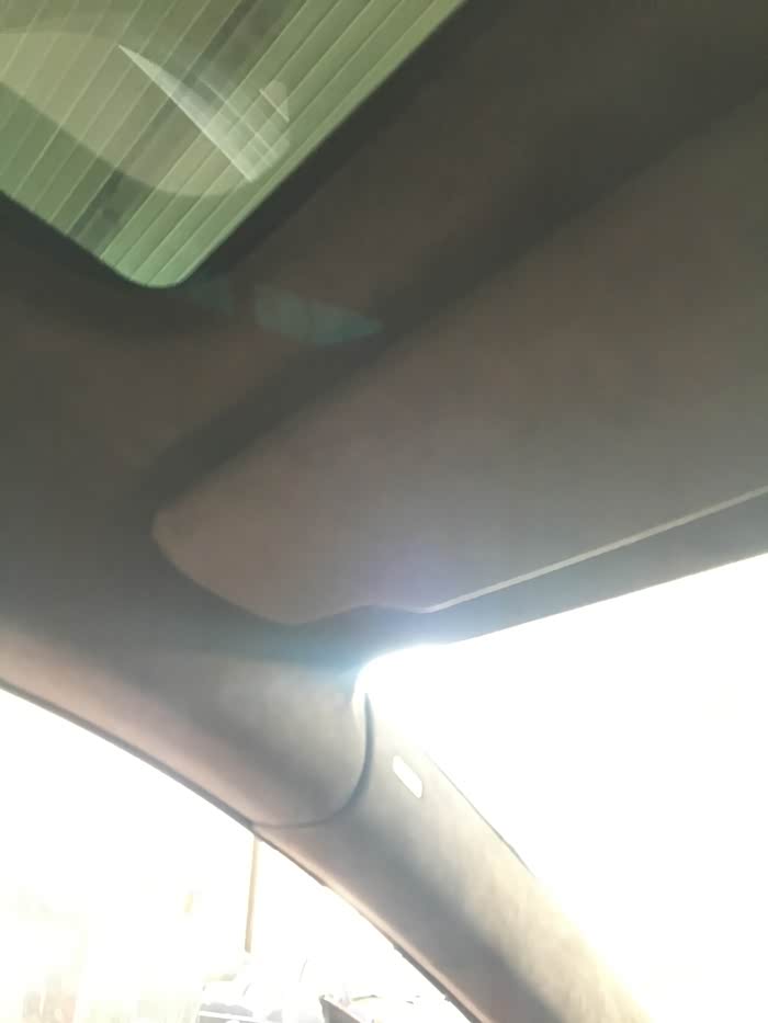

ADB柱全部包好,细节真的很重要
先把顶棚和ADB柱装车看效果
很漂亮,真的很漂亮
我用的是棕色翻毛皮,有的人喜欢用黑色的,如果用黑色的,我觉得会太压抑,灰色也是个不错的选择
大家请忽略我的天窗遮阳帘,在轨道上卡着,很多CC车友都有这毛病,或许已经是CC的通病了,由于拆遮阳帘需要拆天窗,所以暂时先不管它了(我只想说,CC的设计师真是脑残,遮阳帘需要拆天窗才能拿下来?)

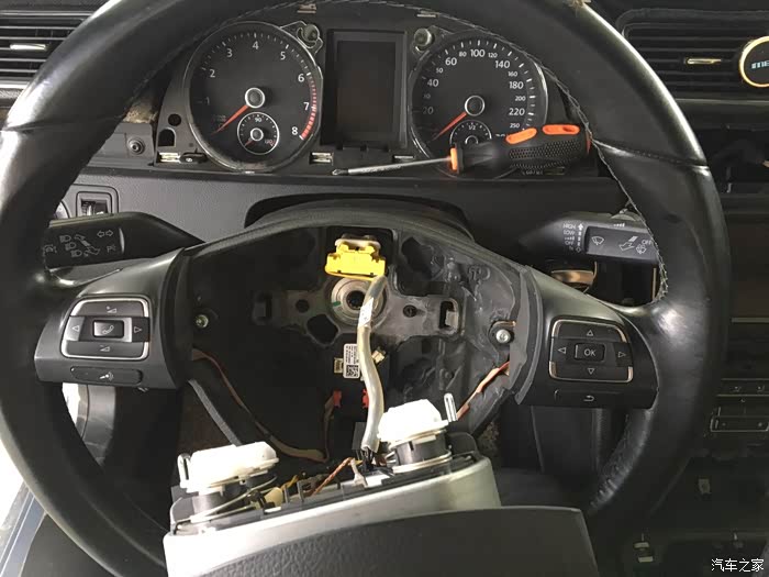

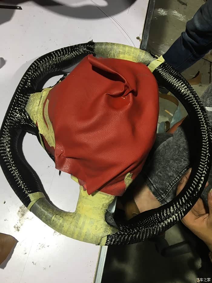

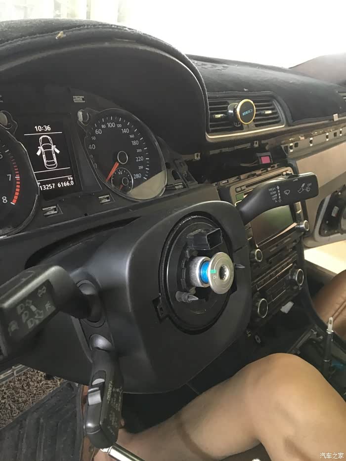

拆方向盘
拆下来以后做好标记,千万别把螺丝弄错位了,不然很麻烦
拆完~

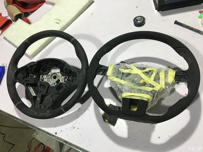

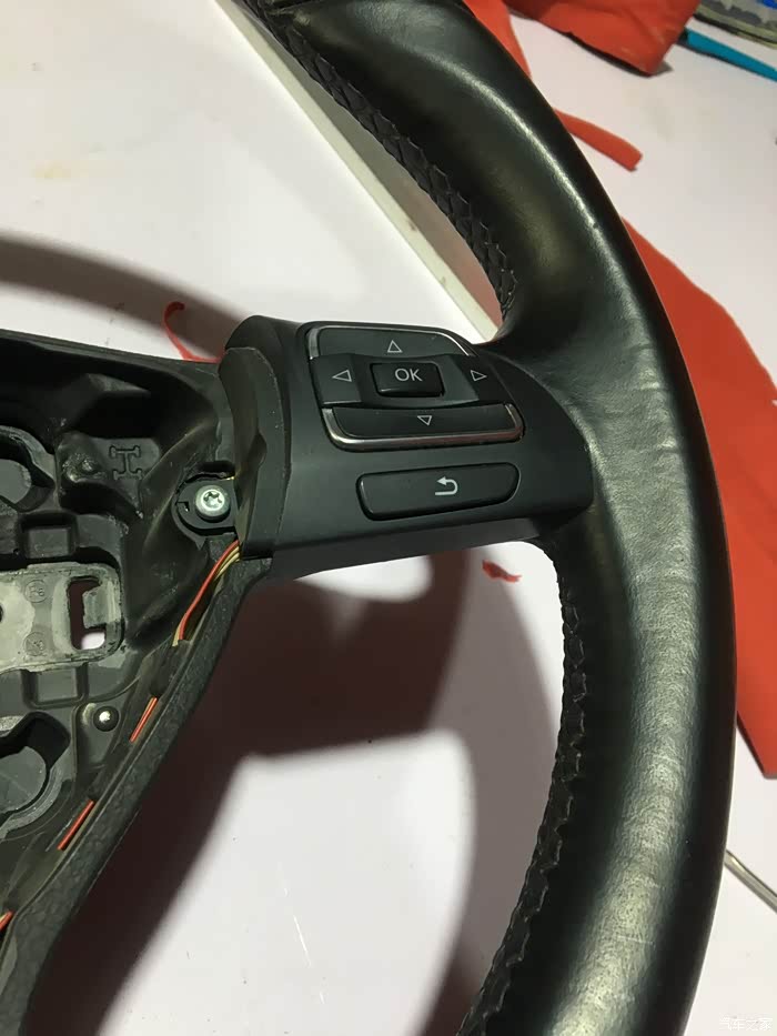

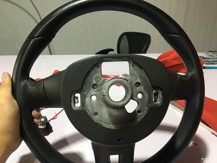

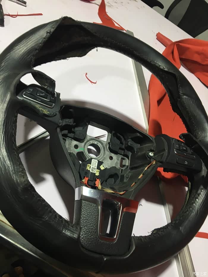

把原厂的皮子取下来
撕!!!

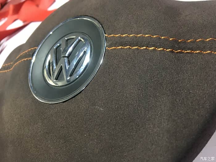

气囊盖准备包翻毛走个双线

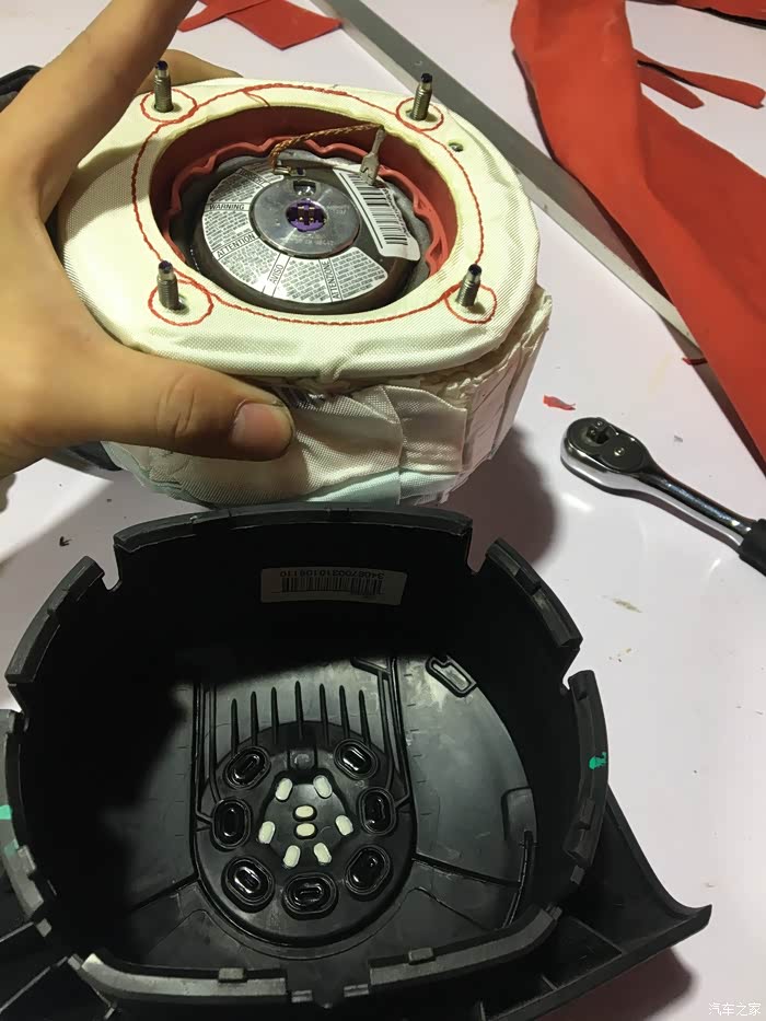

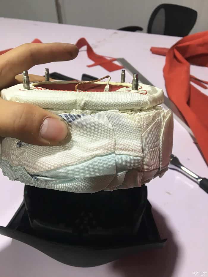

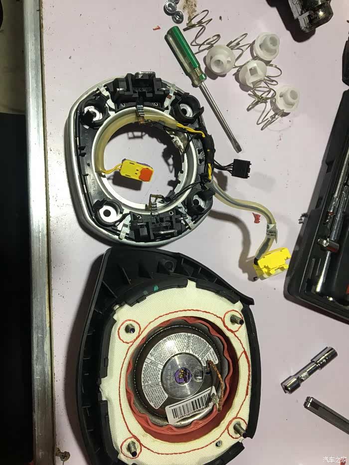

把气囊盖拆了
把气囊拿出来
小心翼翼
怎么样
效果还是挺好的

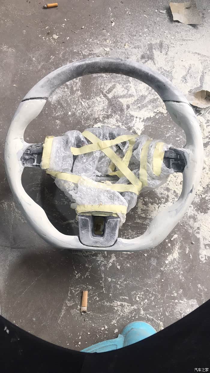

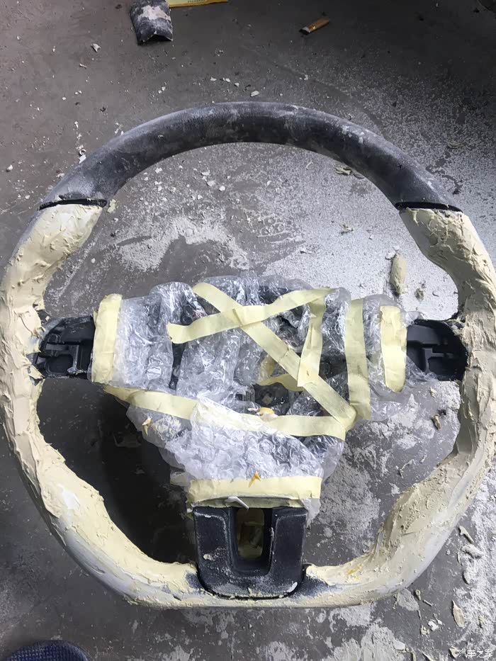

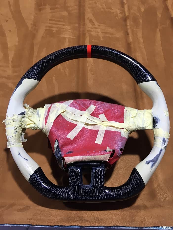

圆形方向盘改D型的
圆形方向盘改D型的

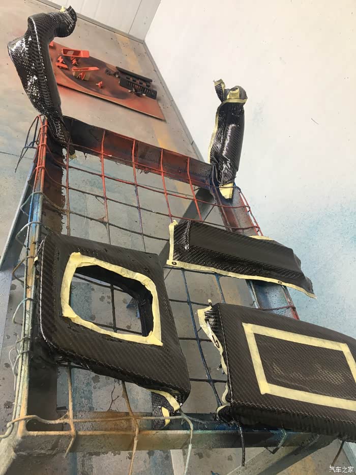

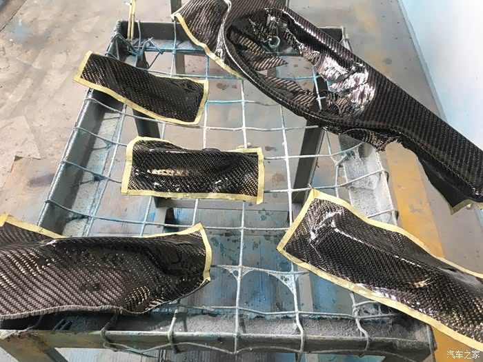

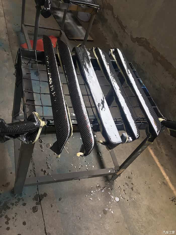

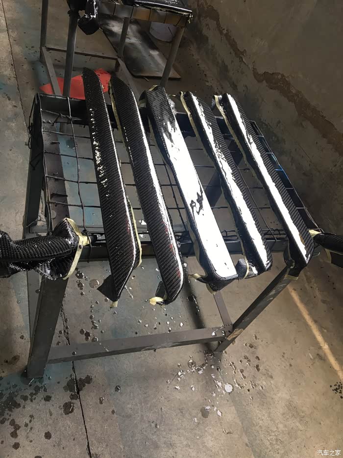

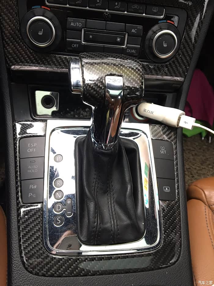

内饰面板做碳纤维
这都是真碳
如果要直接买碳纤维套件成品的话,价格可不菲

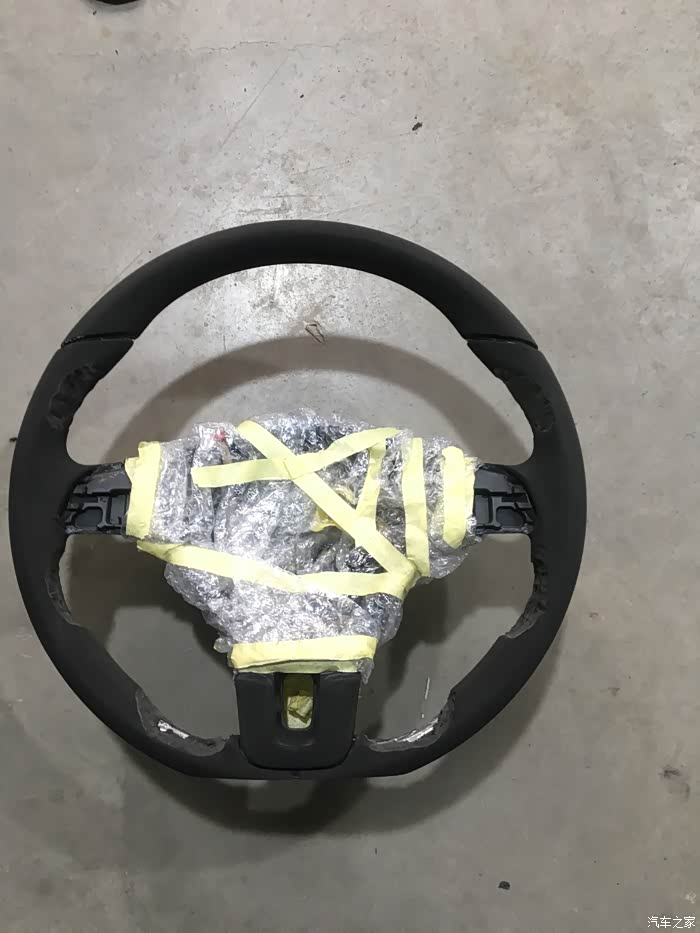

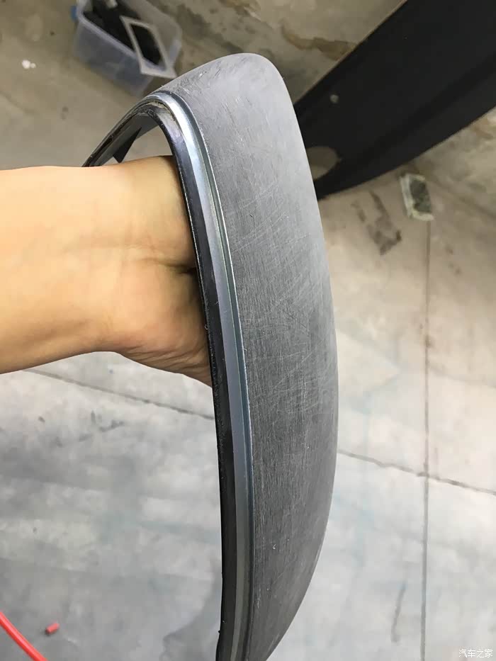

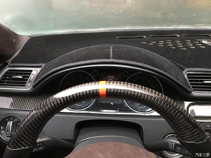

方向盘修型,打磨,再修型,再打磨
知道适合自己的手感
然后做碳纤维
自己加了个回正标,**马上就出来了
碳纤维的方向盘手感非常好

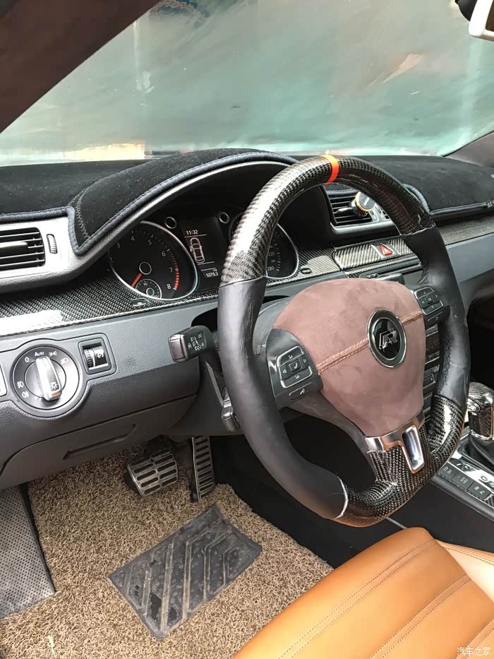

本来左右两边想包个翻毛
经过考虑,还是包了真皮,因为每天都要握的地方很容易把翻毛弄脏
碳纤维的方向盘手感非常好
本来左右两边想包个翻毛
碳纤维效果真不是吹的

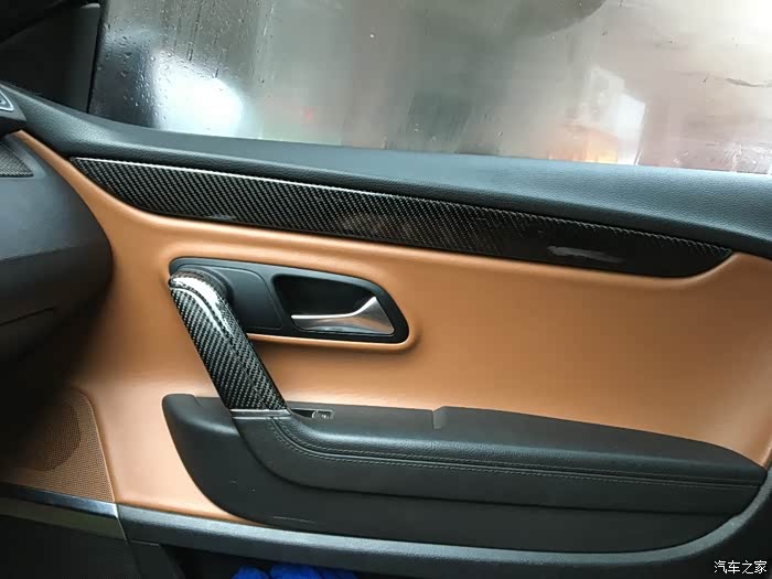

门板碳纤维
等过几天天晴了再补上成品图
很漂亮
细节处理的比较到位,档把是比较难处理的一个部件,但还是做的很完美~~~~得意中、、、、

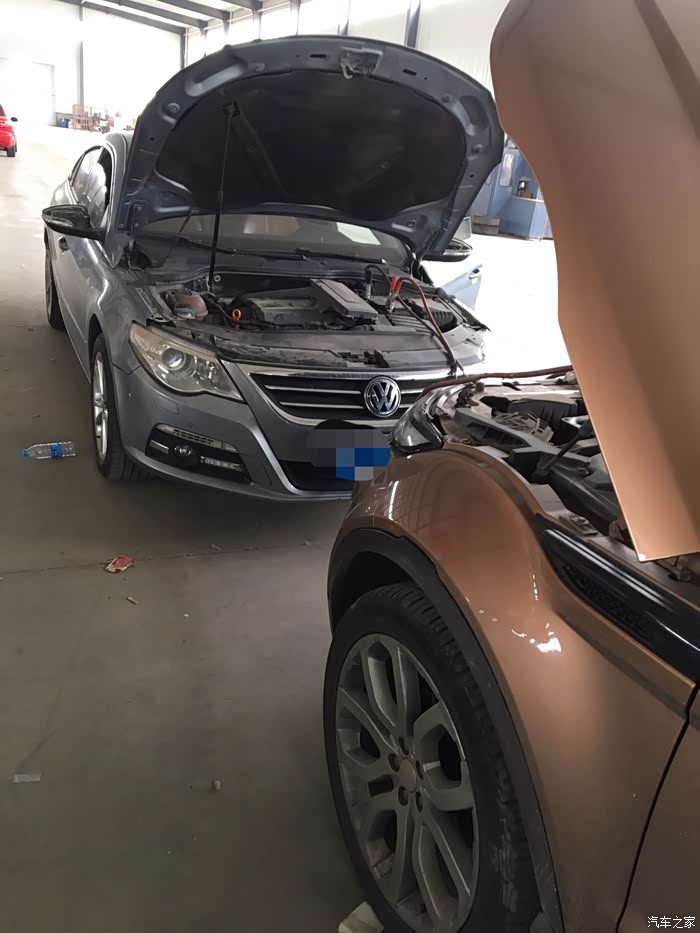

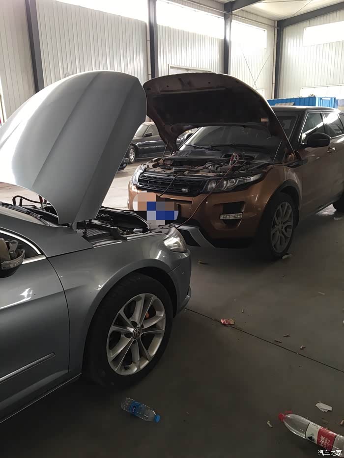

停了这么几天居然没电了
大哥,借点电打个火
