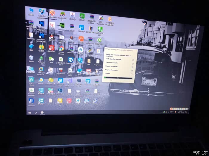

于是果断地下了订单。没过几天,刷程序的线寄过来了!TF跟其他的刷ecu的不一样,TF是先读原车的发动机变速箱的数据,收集数据返给美国通用的工程师特调,工程师根据每个车的数据特调不一样的程序。特调后的程序绑定车架号,一个程序只能刷一辆车而不是一款车,这就是它的与众不同了!
前后等了几天,程序就返回来了,效率还挺高!废话不多说,开刷!
连线刷tf
正在起飞中,期待神奇的表演

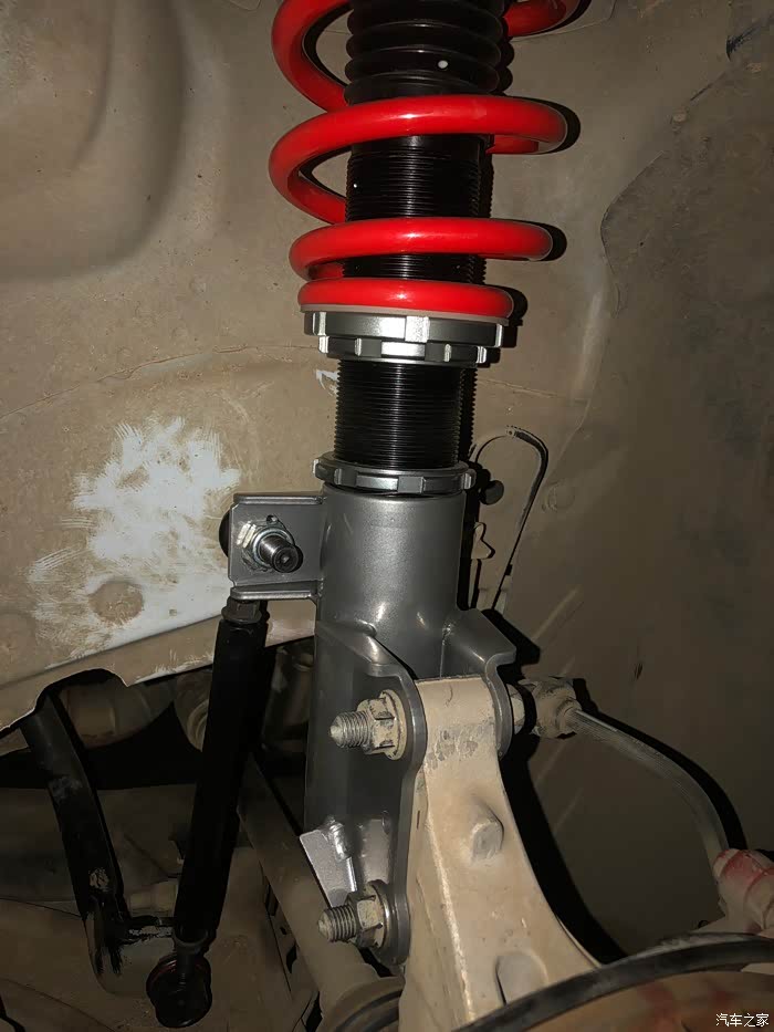

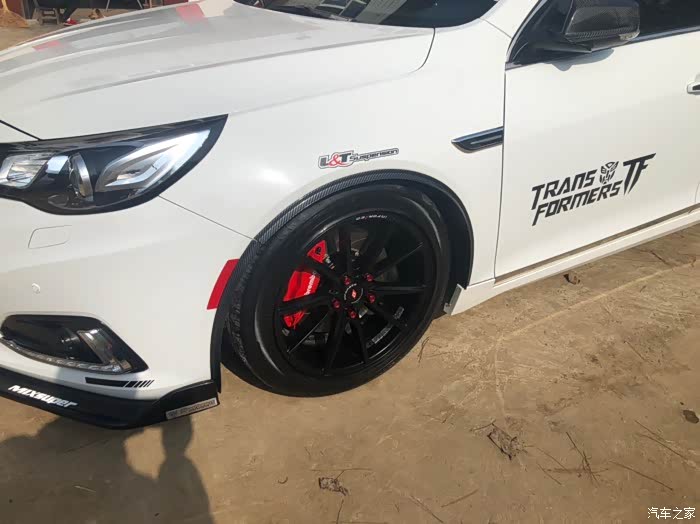

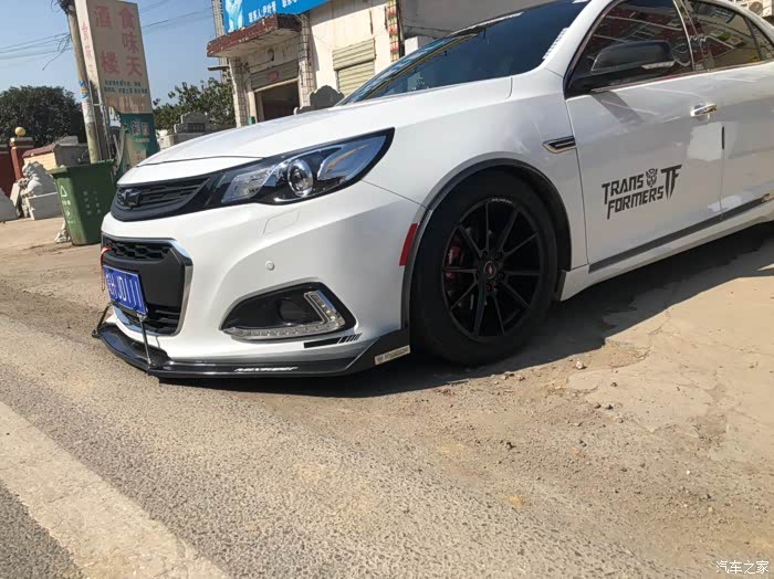

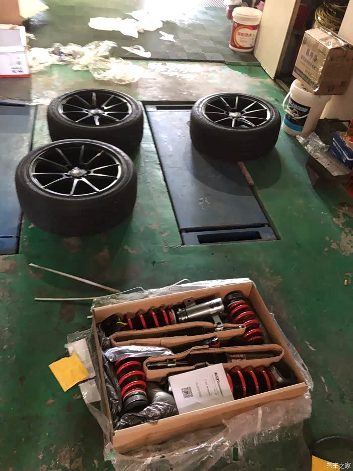

之前一直不想换轮毂,感觉动力不行,换着伤低扭!现在刷了TF,果断换轮毂!但换了轮毂不降低个车身又很丑,纠结了半天,干脆绞牙避震一起吧!
台产IFG轮毂,LT绞牙避震燥起来
不归路续航

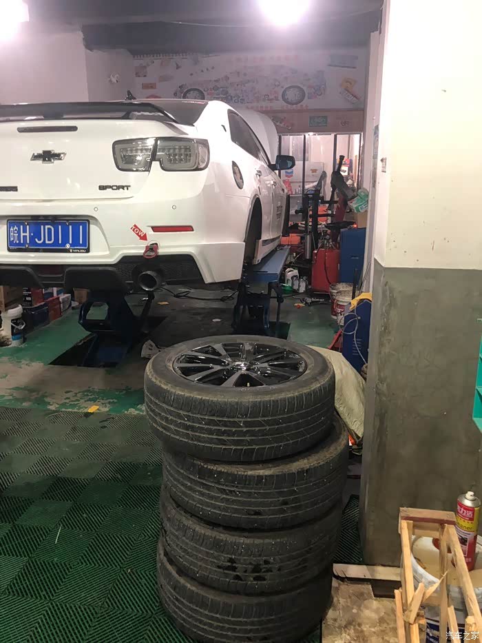

开搞,拆掉原车烤漆的轮毂,其实我也很喜欢
师傅负责装胎,借师傅的工具我负责绞牙避震,省点安装费!拆拆拆装装装!
LT李子串一起换
绞牙我没调过,师傅也没调过,他只会修车。还是自己动手吧,信自己,游标卡尺架起来!
突然降下来,感觉好低,好生不适应!
改装轮毂避震告一段落!
前后一指,小完美!

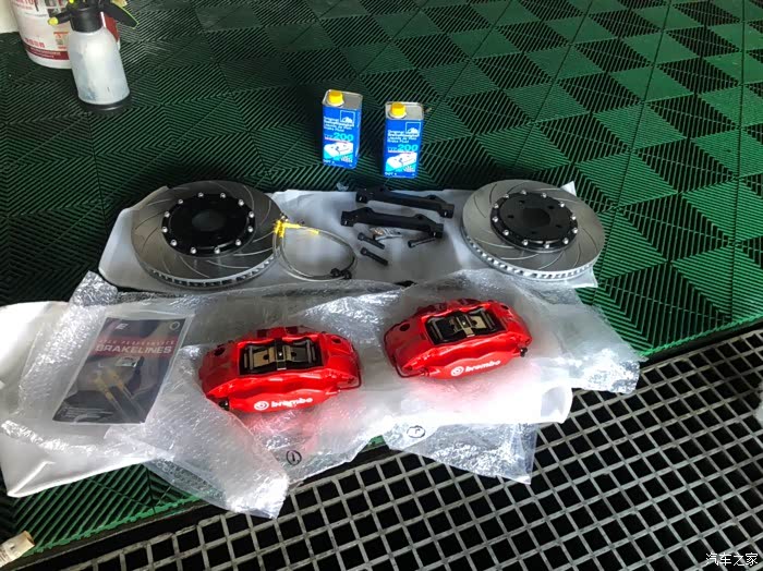

过了几天,看着前轮咋越看越不得劲呢,要换个刹车才能称的上完美!
一不做二不休,折腾病又犯了,开搞!
一不做二不休,折腾病又犯了,开搞!

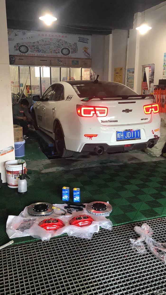

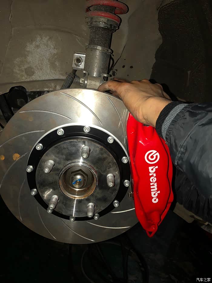

布雷博F50大四刹车,ATE刹车油
燥起来吧,虽然钱花起来肉痛!
开搞
看起来就是不一样!
嗯,饱满多了!配上BLOX防盗锻造螺丝,完美

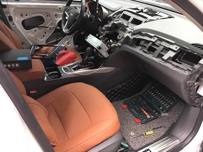

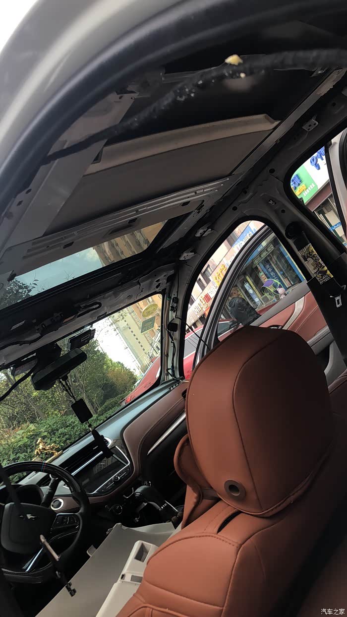

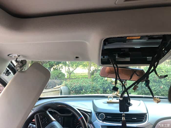

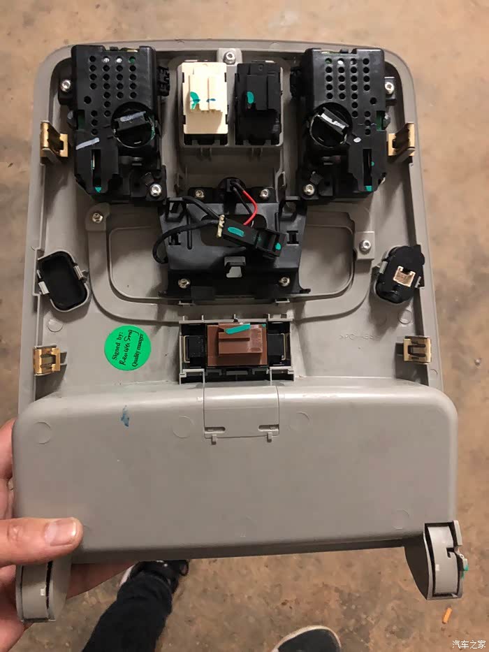

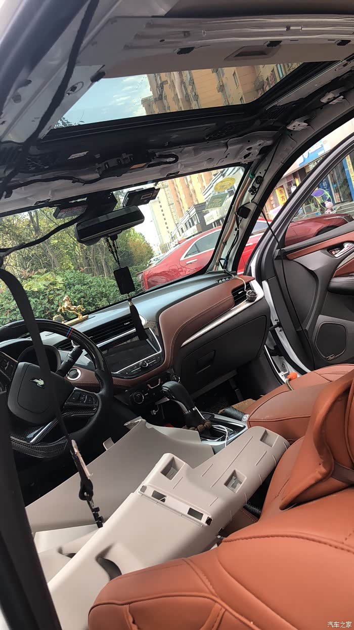

一步一步来,拆遮阳板,顶灯!

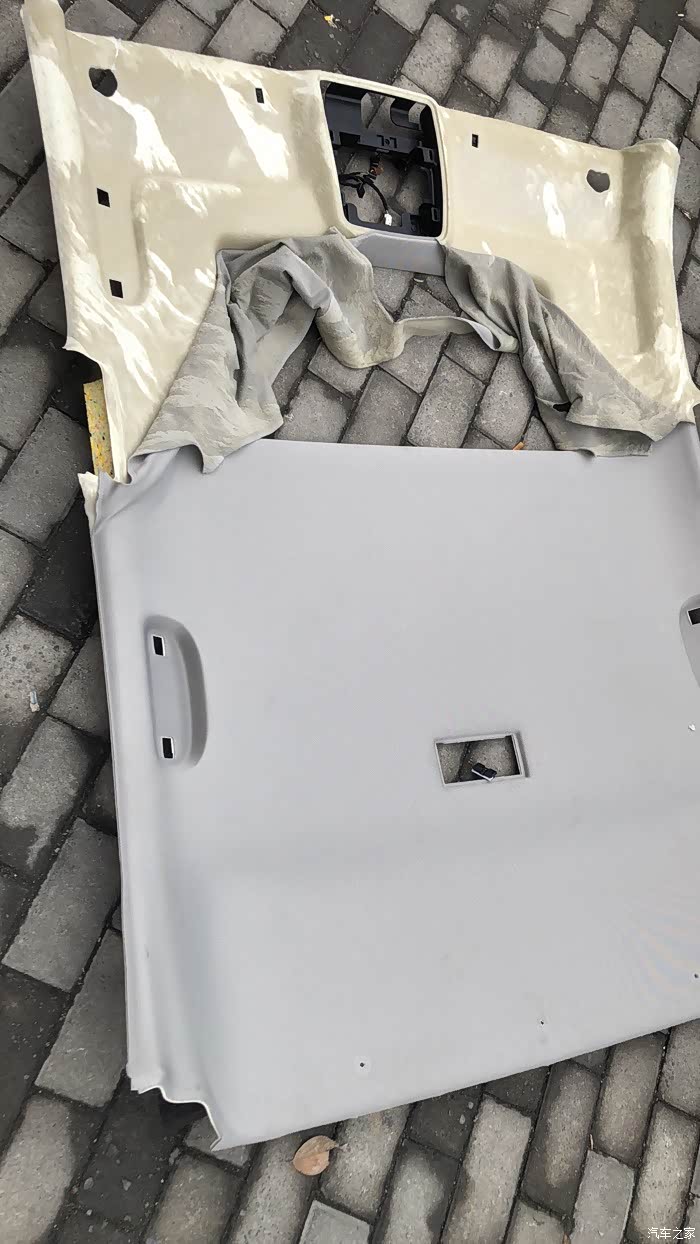

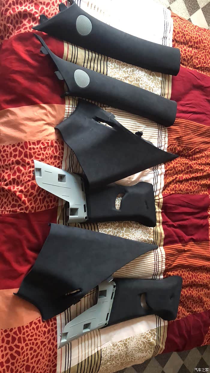

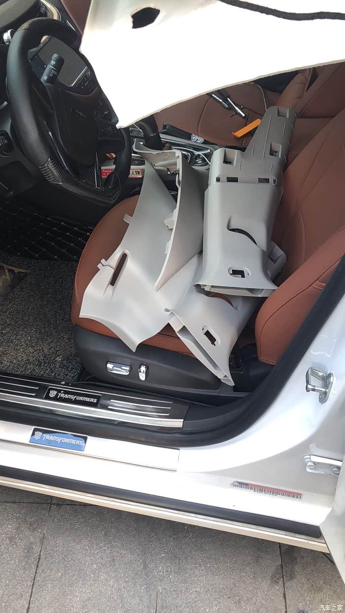

A B C 柱,后橱窗垫板包皮
拆完的效果,空空空空空空如也!
换个角度
拆的很赤裸,请闭上眼睛!

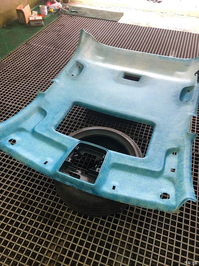

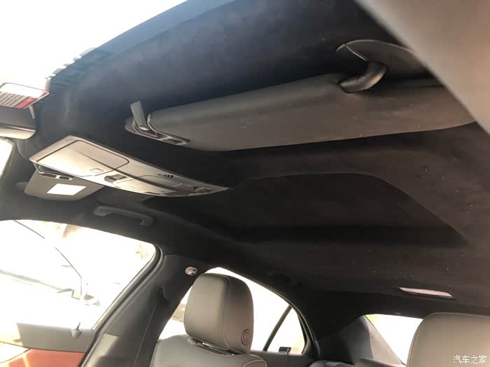

撕布
喷胶
包皮

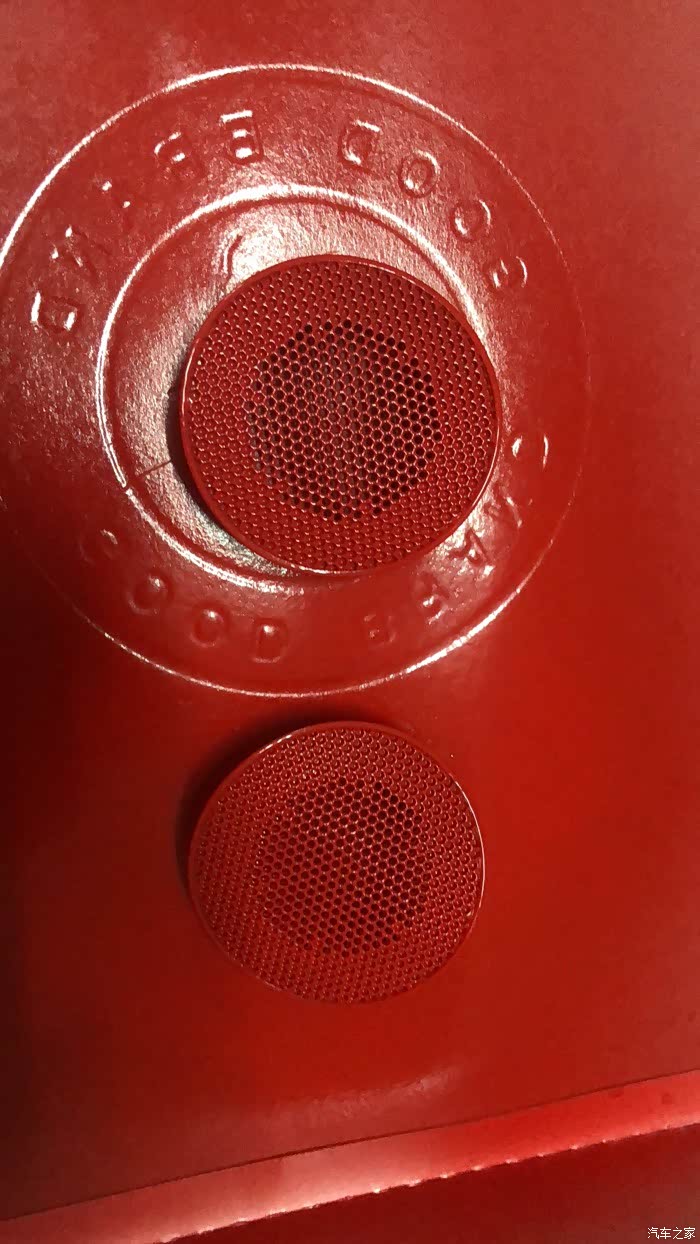

喇叭罩喷红

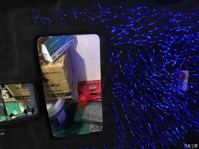

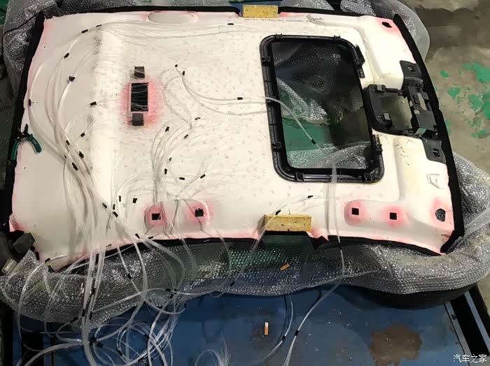

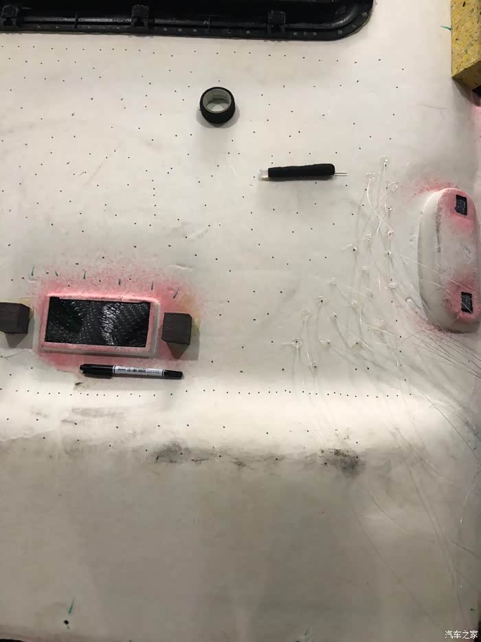

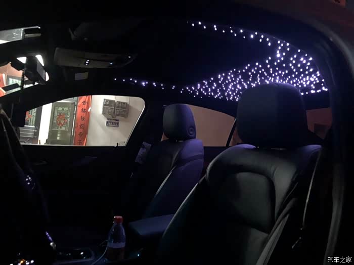

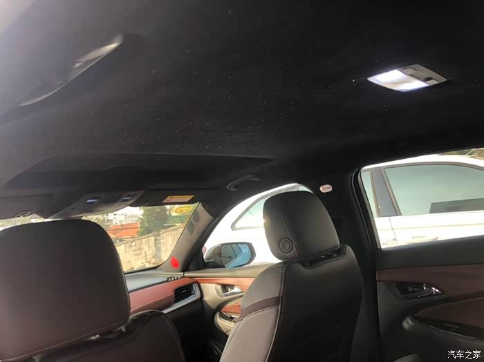

划点穿星空顶光纤
整理好
光穿星空顶光纤一个人就搞了一天,两眼累晕
测试一下

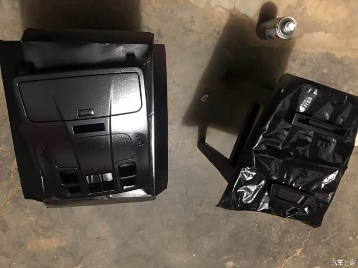

改就改的完美一点,遮阳板,卡子,顶棚拉手全都换君越黑色的,反正都通用原厂,一样的质量,这就是通用汽车,哈哈。
这个只能喷漆了,配套黑色
开喷!
喷的还算完美!

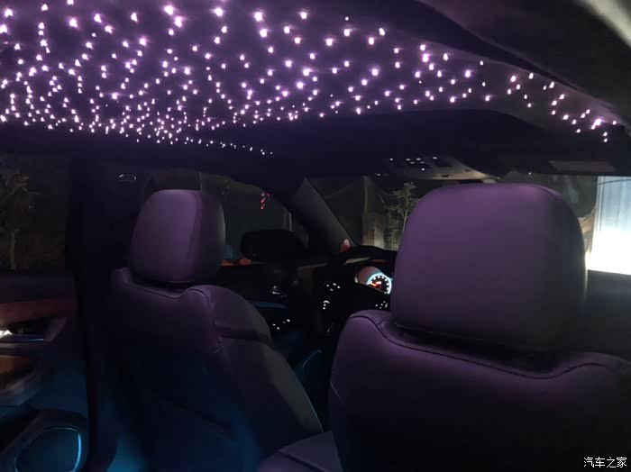

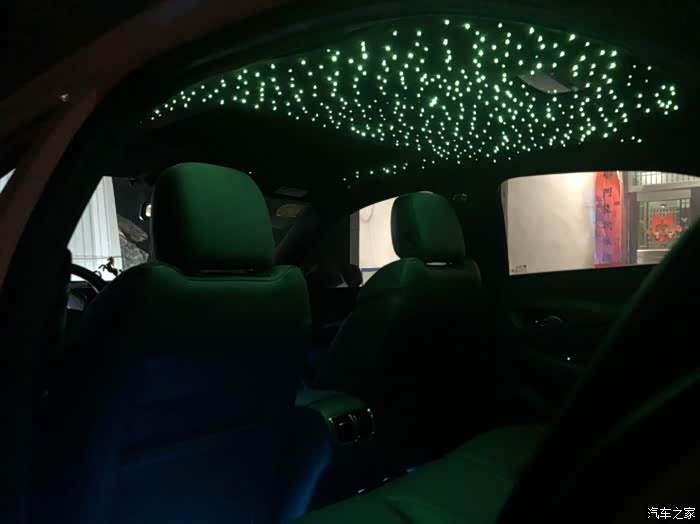

夜空中最亮的星!
最后的效果,酷炫!
七种模式可调
这么多天的劳动成果,很欣慰!
我就是我,不一样的烟火,一起看星星吧,哈哈

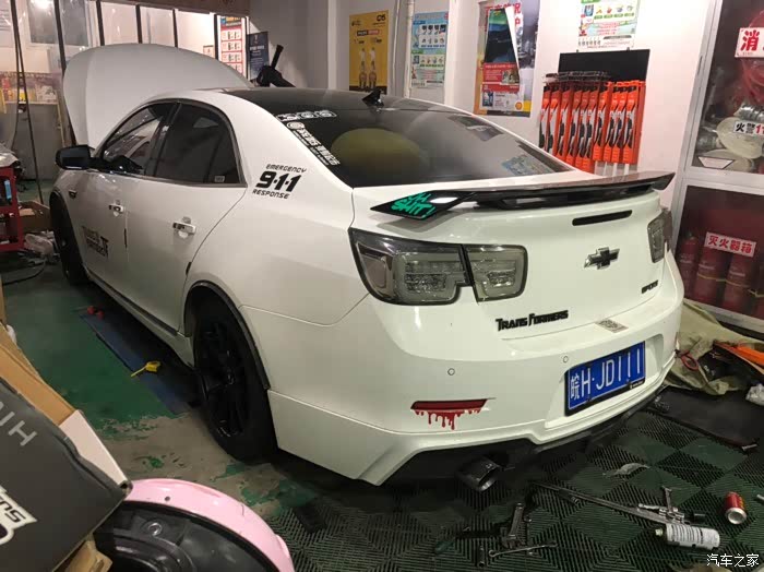

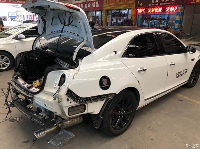

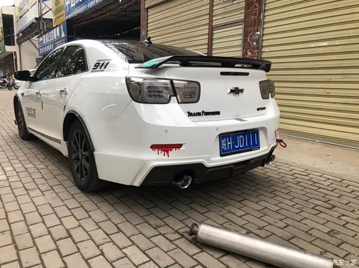

最近换的第三根排气,从原厂到阀门到内回压鼓再到直排鼓

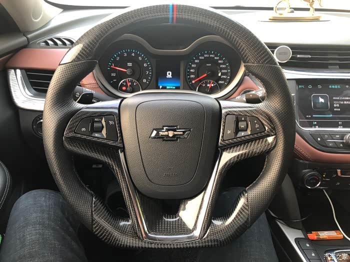

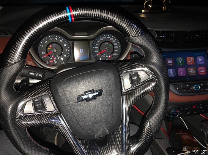

换挡拨片碳纤维方向盘

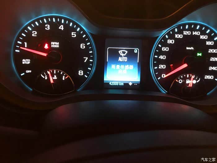

彩色仪表

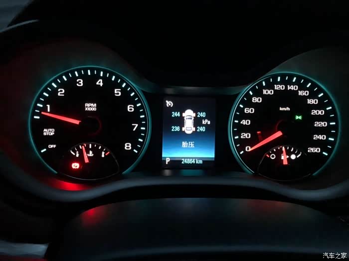

原厂胎压

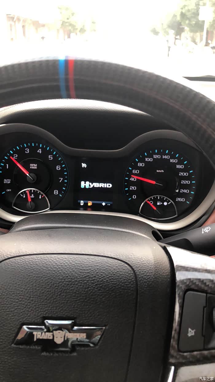

这个单词认识么,Hybrid ,油电混合,嘎嘎…
油电混合,***用

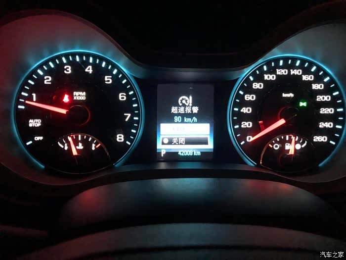

超速报警
感应雨刷

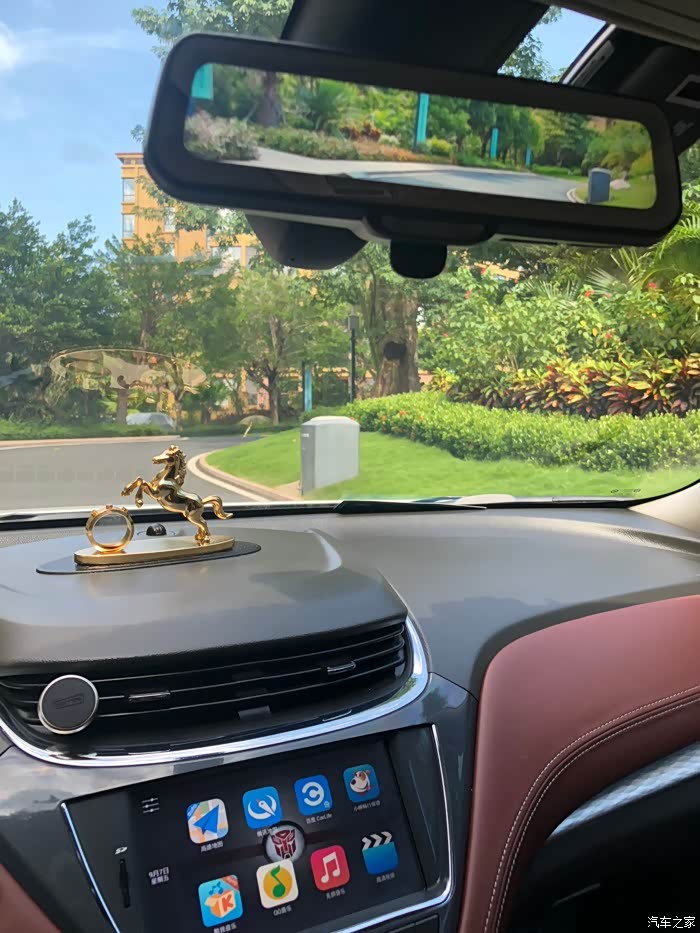

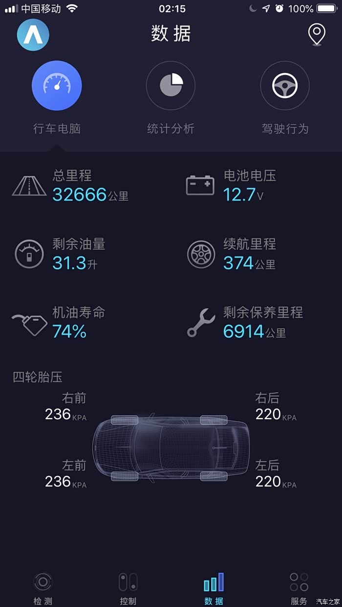

APP 远程控制,远程启动,类似于安吉星

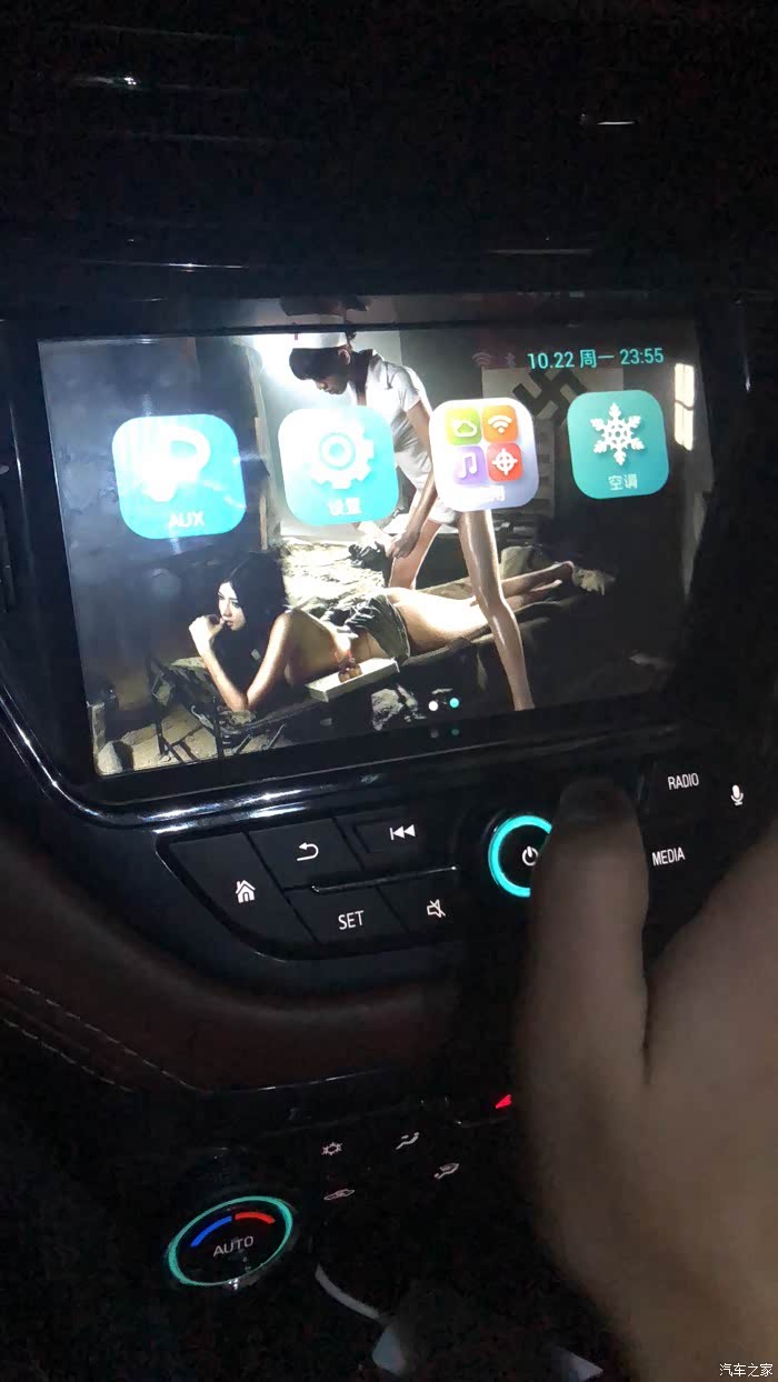

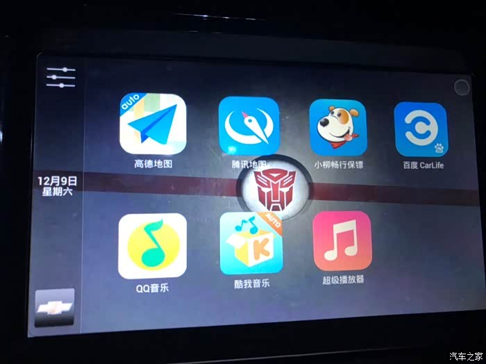

导航三系统,没错,三系统!
原车系统
原车系统
破解的系统

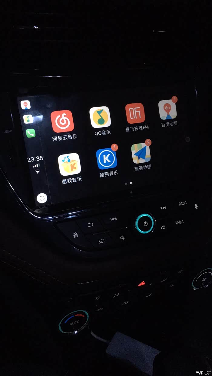

原车系统+破解系统+苹果carplay
Carplay

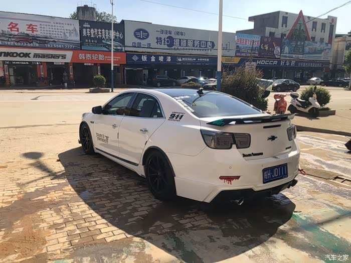

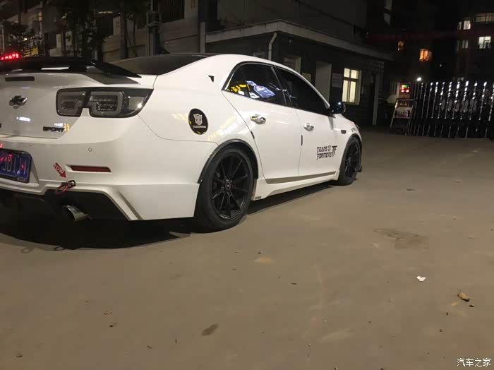

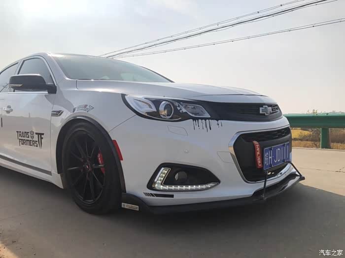

最后,来几张最近的全景照吧!
最后,来几张最近的全景照吧!
侧颜杀
一低遮百丑,霸气有没有
风吹麦浪
走在乡间的小路上,暮归的老牛是我同伴,蓝天配朵夕阳在胸膛,缤纷的云彩是晚霞的衣裳!

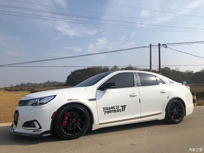

这不是一辆普通的迈锐宝,求超越!还是那八个字,生命不息,折腾不止!
期待我们下回再续!
