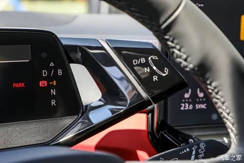

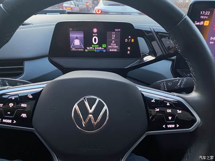

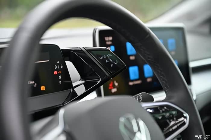

大众ID系列的动能回收策略主要采用B挡和D挡两种模式。在B挡模式下,松开油门踏板后,车辆会自动进入动能回收模式,此时仪表盘上的能量条会往回跑,表示能量正在被回收。这种模式下,动能回收力度比较均衡,既没有特斯拉等车型那么突兀和拖拽感,也不像一些车型几乎没有回收效果。
在D挡模式下,车辆的动能回收力度较小,类似于燃油车的驾驶感受。这种模式下的优点是驾驶起来比较舒适,适合在高速行驶时使用。但是,由于D挡模式下动能回收力度较小,因此可能会影响到车辆的能效。
