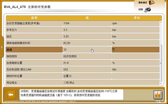

再次探秘AL4的换档规则

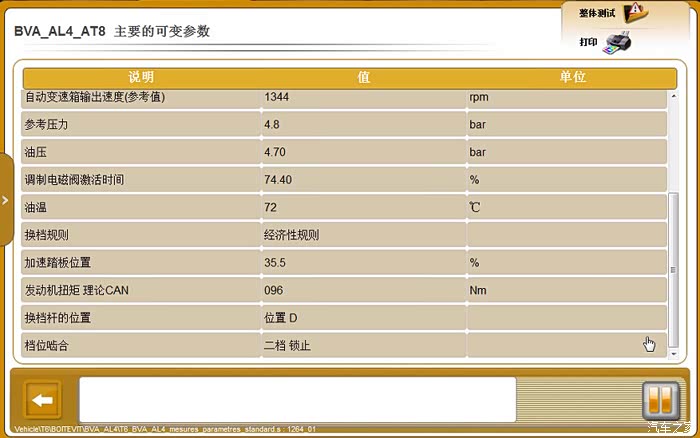

08年AL4程序

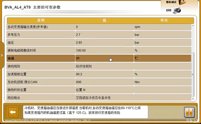

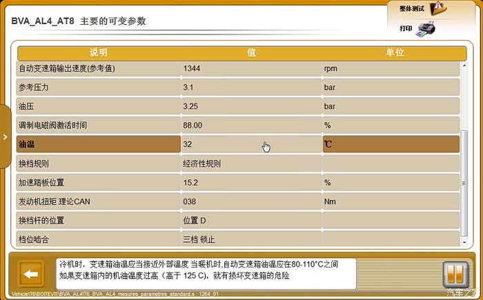

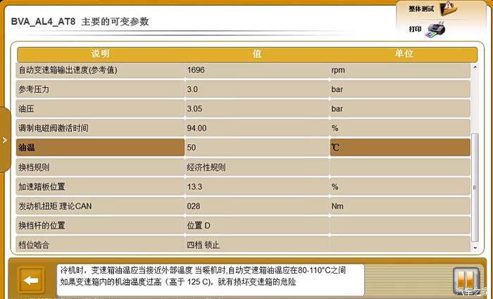

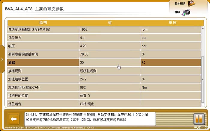

N档 经济性规则 31°
1档过渡 经济性规则 31°

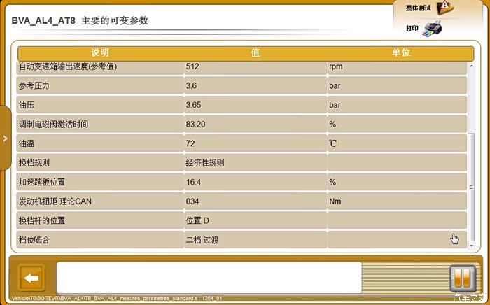

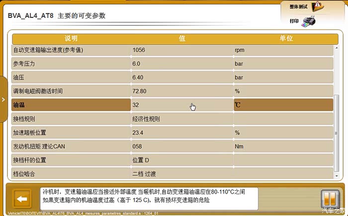

二档过渡 经济性规则 32°
二档锁止 经济性规则 32°
三档锁止 经济性规则 32°
四档锁止 经济性规则 32°

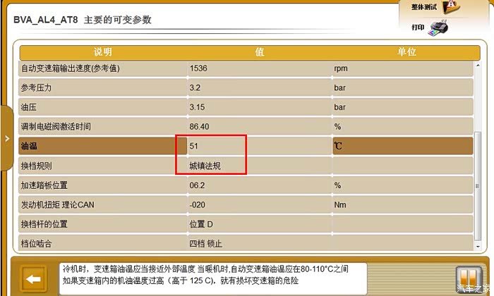

四档锁止 经济性规则 50°

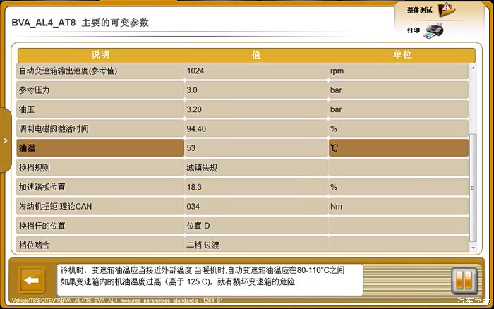

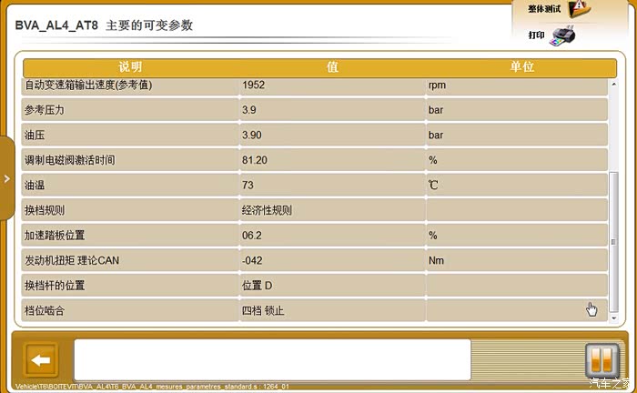

四档锁止 城镇法规(城镇规则) 51°

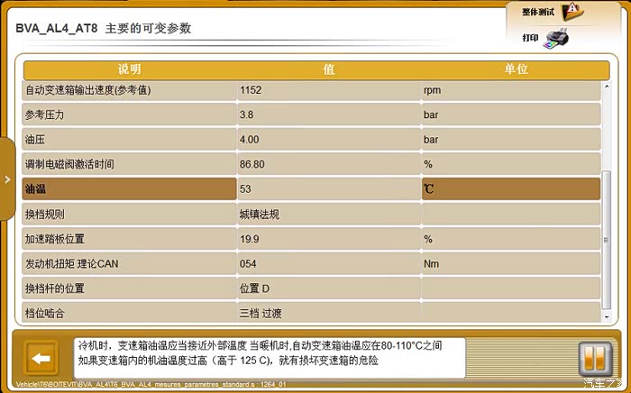

二档过渡 城镇规则 53°
三档过渡 城镇规则 53°
二档过渡直接升至三档过渡,没有二档锁止
二档过渡直接升至三档过渡,没有二档锁止

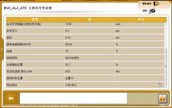

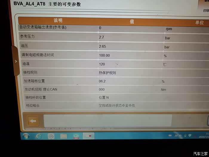

二档过渡 经济性规则 120°

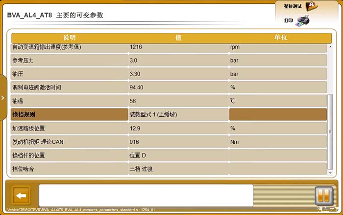

当油温达到100度 城镇规则 转为 经济性规则 使二档有锁止,同时风扇自动打开
N档 热保护规则 120度 风扇启动

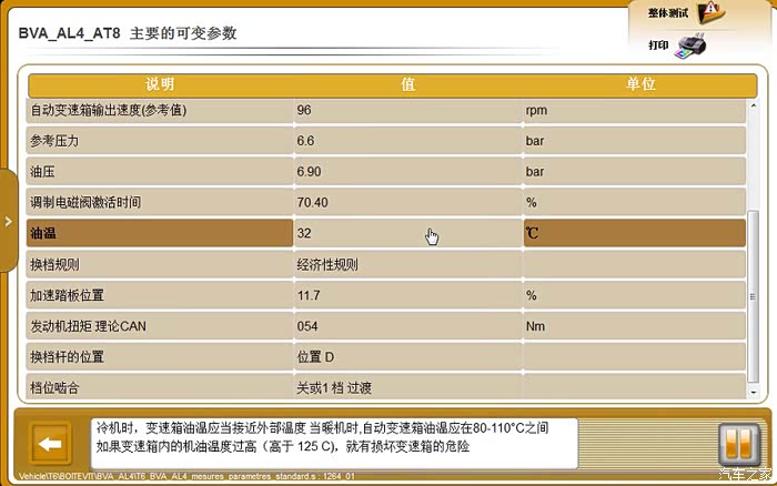

08年的程序
50度以下 为经济性规则
升档逻辑为 1档过渡-2档过渡-2档锁止-3档锁止-4档锁止
降档逻辑为 4档锁止-3档锁止-3档过渡-2档过渡-1档过渡
50度以上为 城镇规则
升档逻辑为 1档过渡-2档过渡-3档过渡-3档锁止-4档锁止
50度以下 为经济性规则
50度以上为 城镇规则

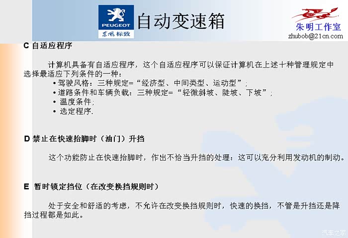

15度以上 为经济性规则
升档逻辑为 1档过渡-2档过渡-2档锁止-3档过渡-3档锁止-4档锁止
15度以上 为经济性规则

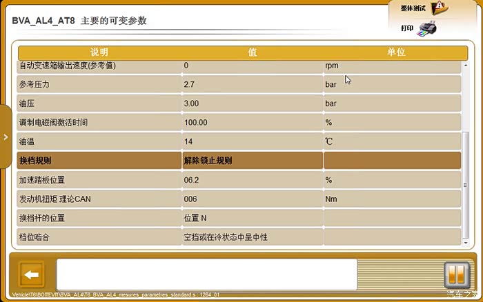

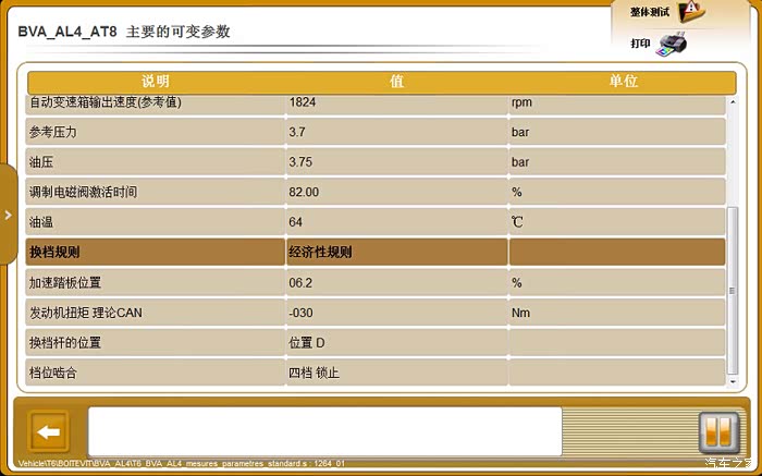

11年AL4程序(AT8)

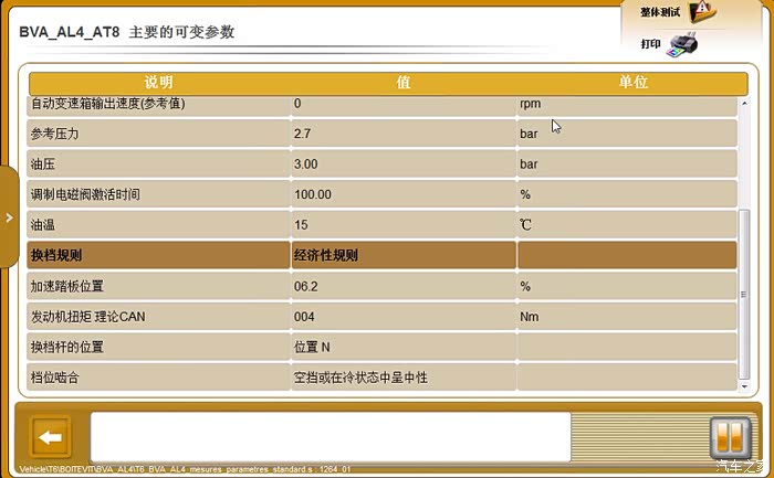

N档 解除锁止规则 14°
便于变速箱快速升温
便于变速箱快速升温
N档 经济性规则 15°
四档锁止 经济性规则 64°

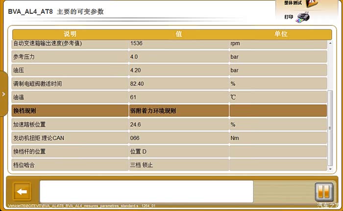

三档锁止 弱附着力环境规则 61° 雪地模式

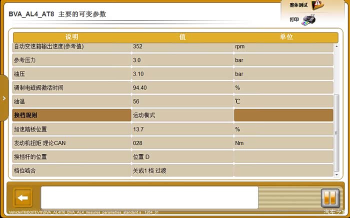

1档过渡 运动模式 61°
3档过渡 上缓坡模式 56°

15度以上 为经济性规则
降档逻辑为 4档锁止-3档锁止-3档过渡-1档过渡
3档直降1档
运动模式有 3档过渡-2档过渡-1档过渡
11年经济性规则和08年城镇规则相近
15度以上 为经济性规则
3档直降1档
11年经济性规则和08年城镇规则相近

说明:
过渡指 变扭器不锁止
锁止指 变扭器锁止
丢油门,如果 转速表和车速表指针慢慢同步跌落,为锁止状态
如果 转速表和车速表指针不同步跌落,一般为转速表掉得快,为过渡状态
说明:
过渡指 变扭器不锁止
锁止指 变扭器锁止

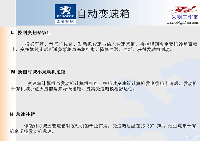

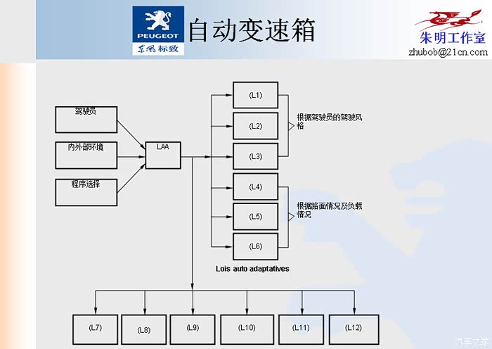

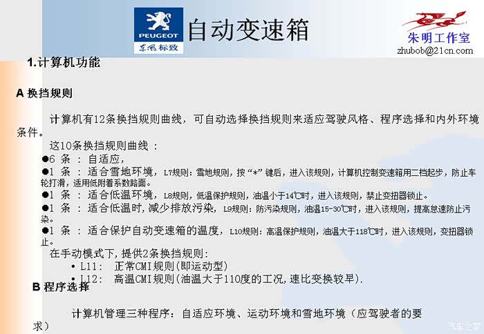

换档规则详解
12条换档规则

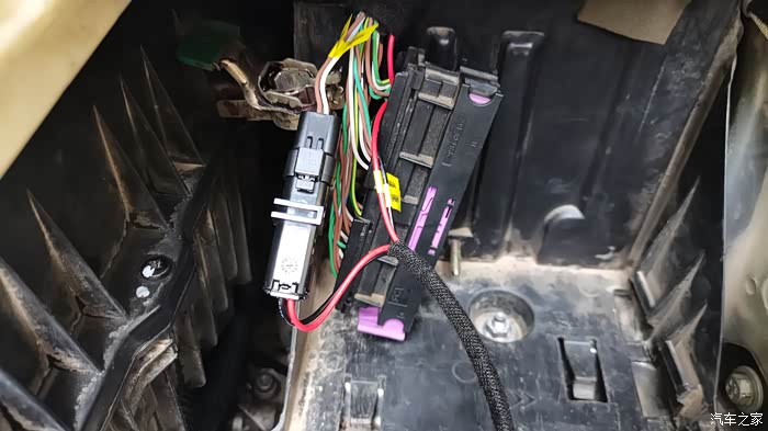

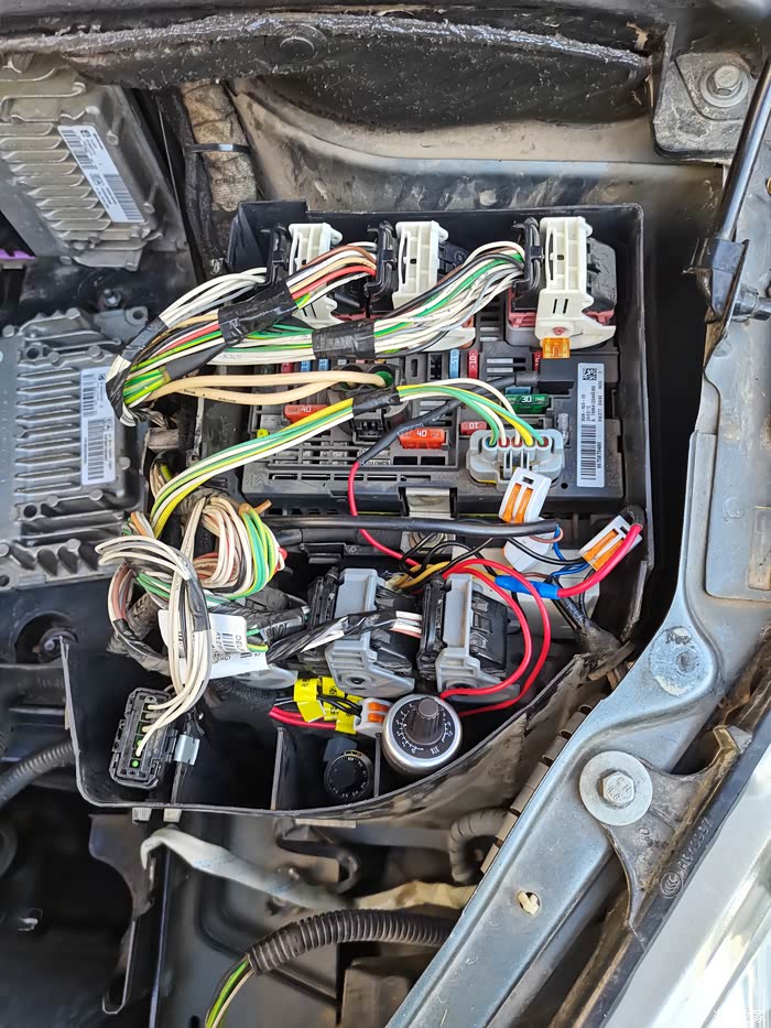

稍微改装一个温度传感器电路
使用继电器控制,或开关控制,把温度值修正到50度以下,可以使用经济性规则,运动模式,市内跟车,则使用城镇规则。
串入1K,即可使温度控制在40度以下。
