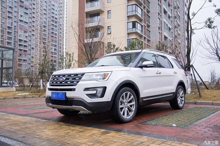

开始前还是先来套大探的照片在开始吧!

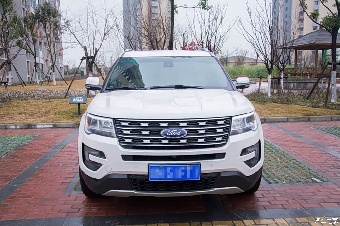

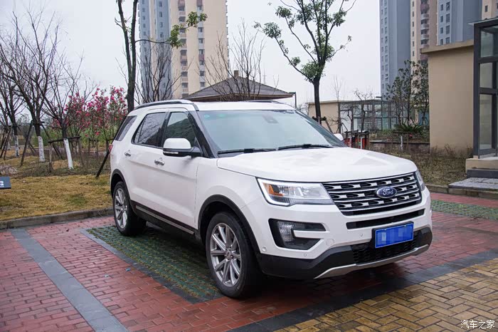

“大白”的前脸的尺寸很大,看着非常的霸气逼人,机头的位置很高,往下看我换雨刷就知道咯!
这角度看跟凯雷德有的一拼吧?!
“炯炯有神”的大眼睛。

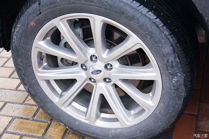

20寸的大脚,卸下来的时候把我给累的!

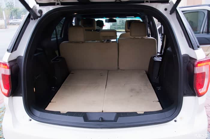

后排第三排放到后的样子,基本等于一个4尺的大床了,刚拉了点货,有点脏,请无视!

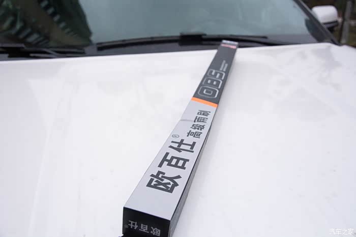

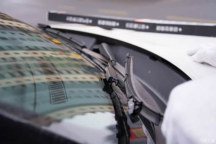

新的雨刷,东西在马云家买的,至于品牌我也不太懂,就买销量最高的就行了呗!

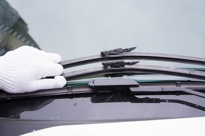

新旧雨刷对比。
我说大探机头高吧,我都要踩在轮胎上菜够得到了!

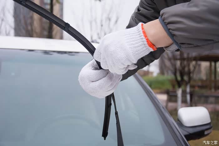

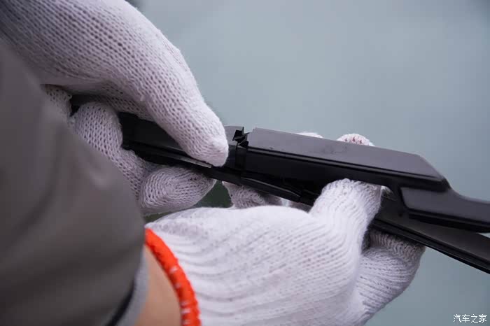

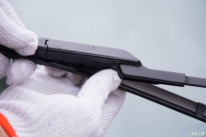

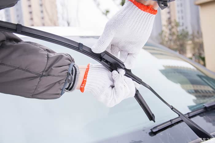

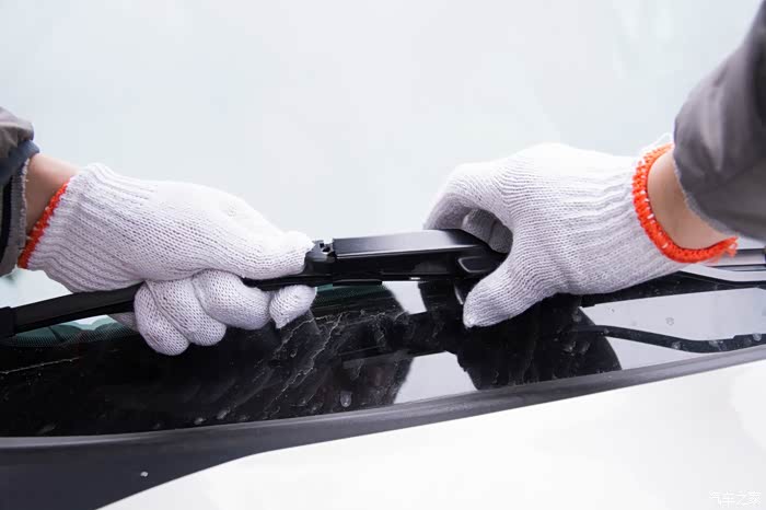

首先是把旧的拆下来,因为现在的车基本都是无骨雨刷了,所以很要拆,两边一按就出来了。
然后拔出来就好了。

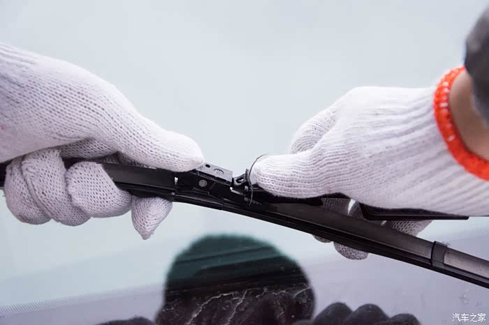

随后新的套上去,卡扣一搭,听到咔擦一下声音就好了,
装完之后喷了点玻璃水试试效果,之前涩涩的声音没有了,雨刮效果也很透亮,成功!

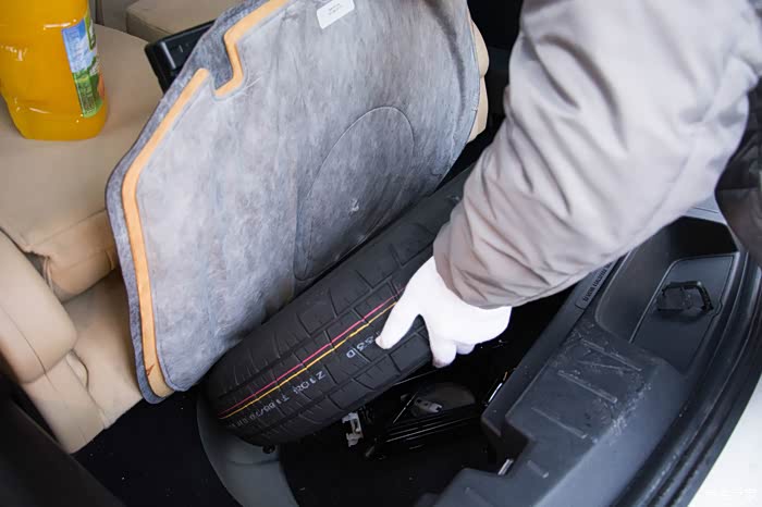

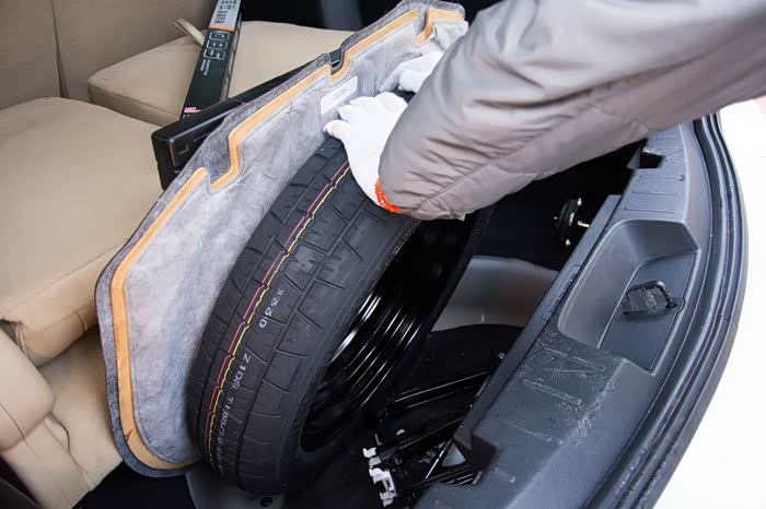

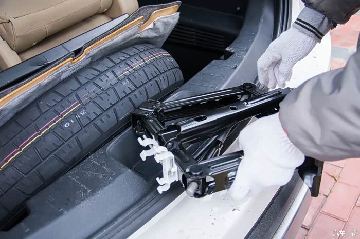

      雨刷换完之后准备拆轮胎清洗刹车盘的时候出现了个小插曲,把备胎翻起来准备拿千斤顶和扳手的时候才想起来,自己车上的扳手被朋友借去用了,都忘了还我了,打电话想让他送过来,那货居然跟我说在外地,赶不回来了,我擦嘞…….

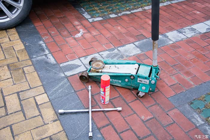

      清洗液都买了,总不见得不弄吧,而且车上的工具拆轮胎也不是很方便,毕竟是给你应急用的,干脆借个工具算了,找了个汽修店,付点押金用完再还回去,于是花300块押金借来了千斤顶和扳手。

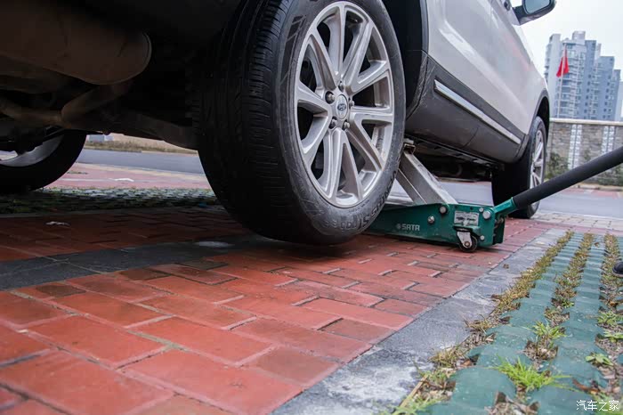

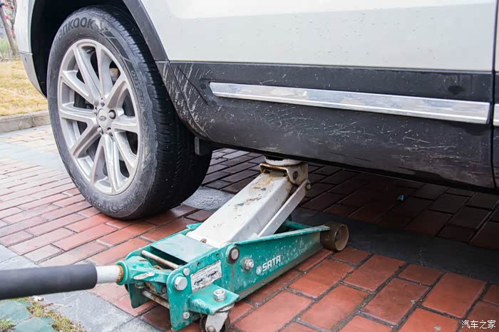

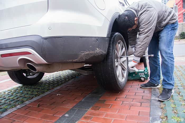

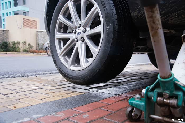

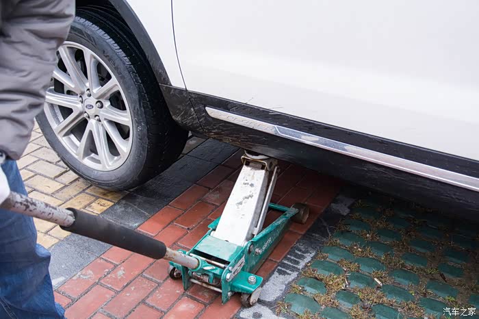

首先千斤顶移到正确的位置,然后慢慢伸进去。

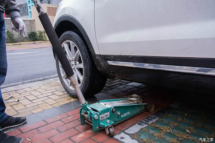

然后把这根杆子不断往下压,千斤顶就起来了,
直到轮胎离地就可以了,不用很高!

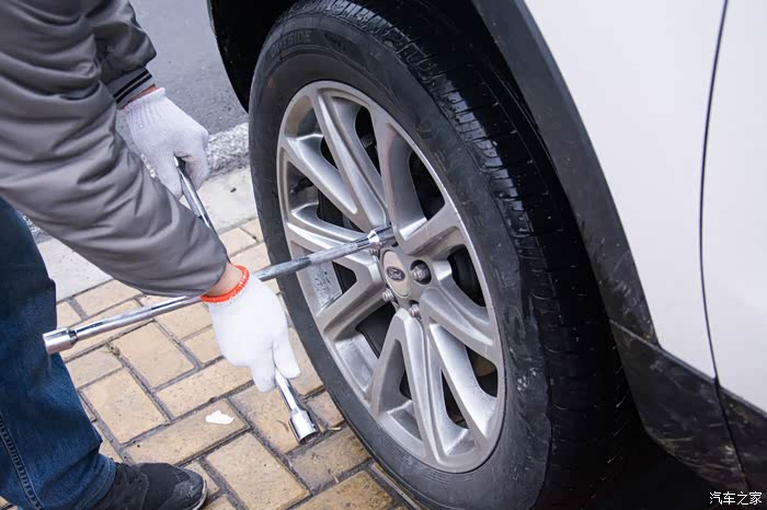

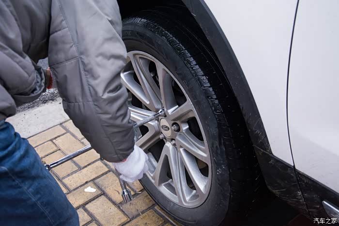

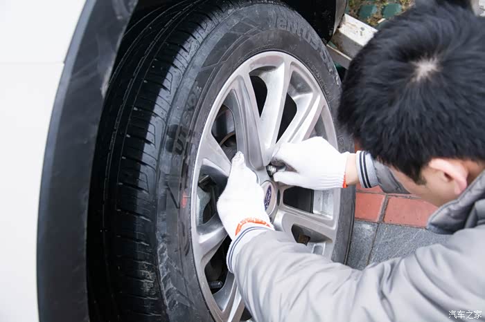

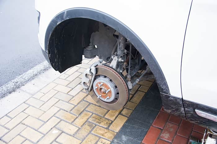

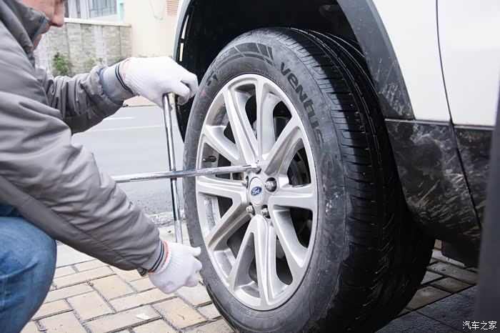

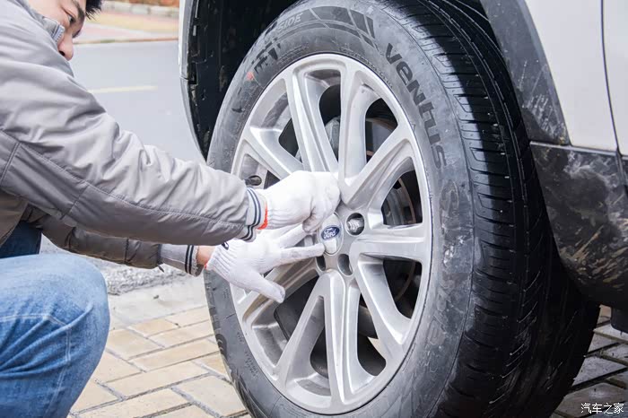

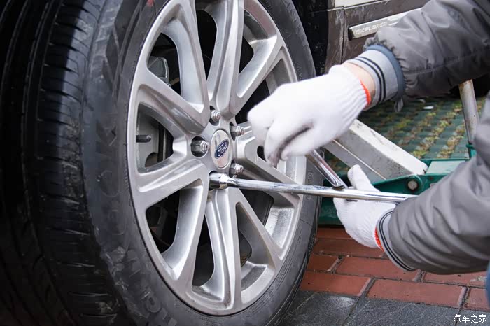

接下来是送螺丝,这真是个体力活,搞的我满头大汗。

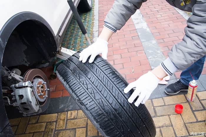

送完螺丝把轮胎搬到旁边,真TM沉!!!

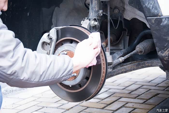

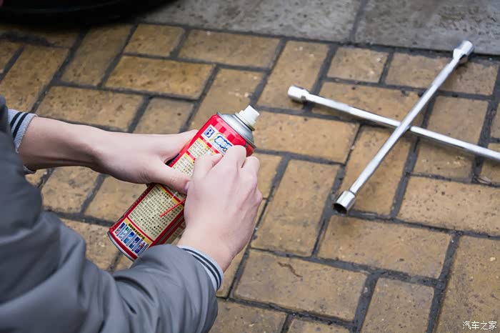

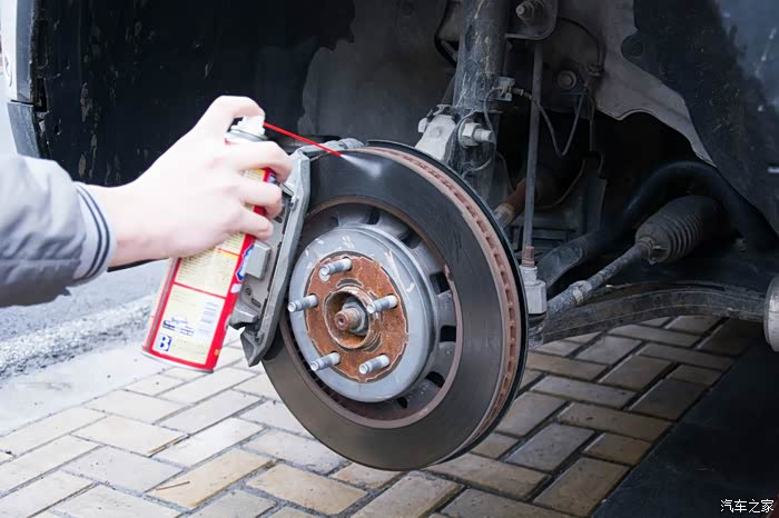

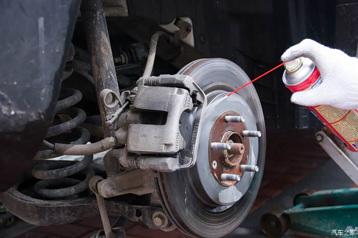

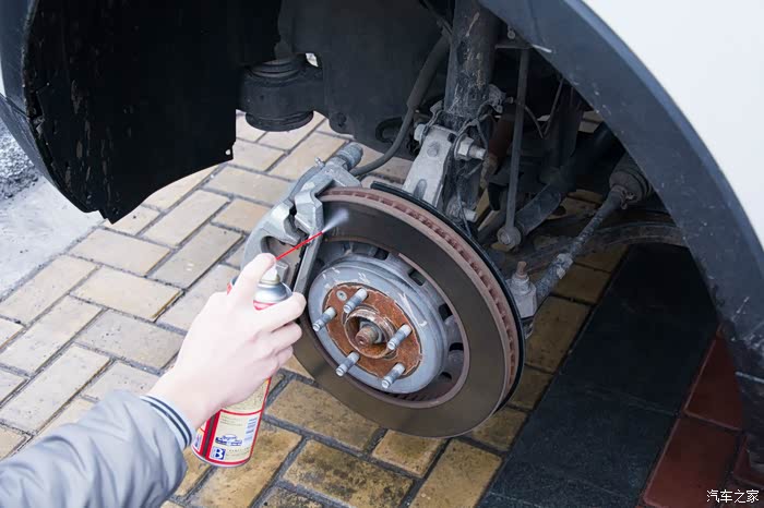

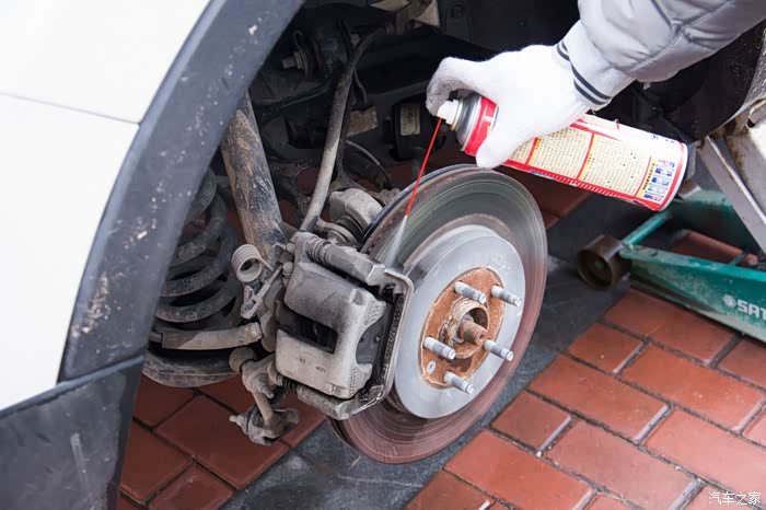

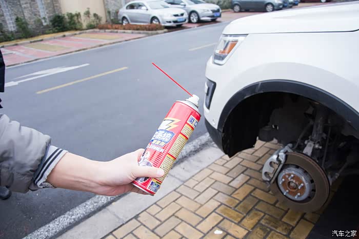

刹车清洗液,也是马云家买的,套路一样,挑销量好的买。
对着刹车盘和卡钳均匀的喷就行了。
等个5分钟之后用抹布擦干就好了,接下来把轮胎装上就行了。

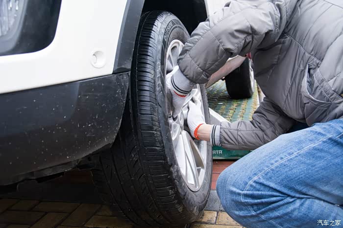

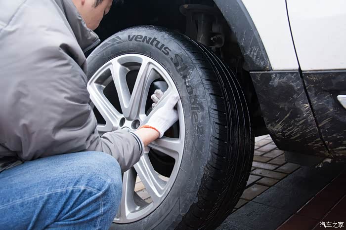

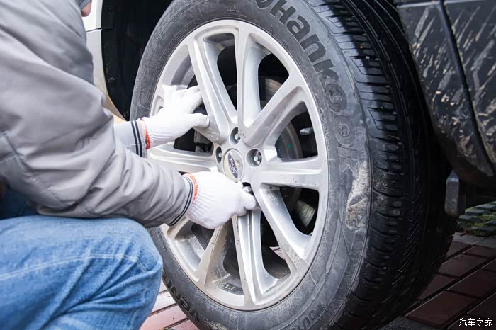

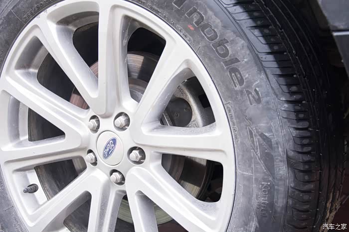

先把轮胎搬上去,对准5个螺丝口。
先用手把5个螺丝先拧上去。

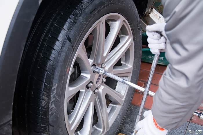

然后就是用扳手用全力把螺丝上紧,切记,汽修店的师傅告诉我,一定要对角线上。
随后把千斤顶放下。
