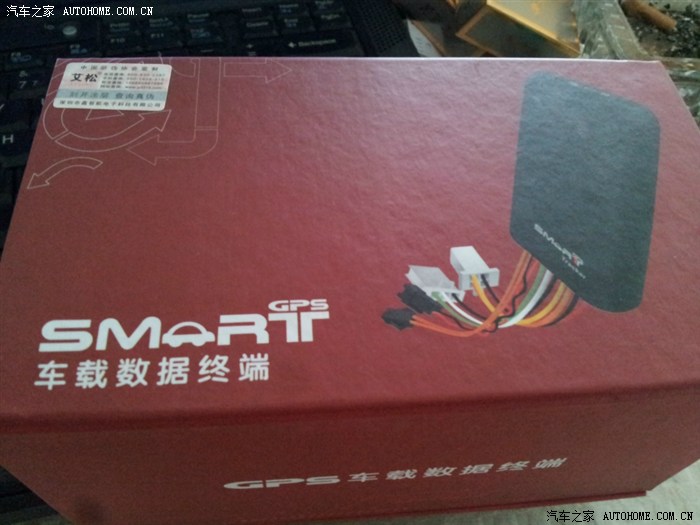

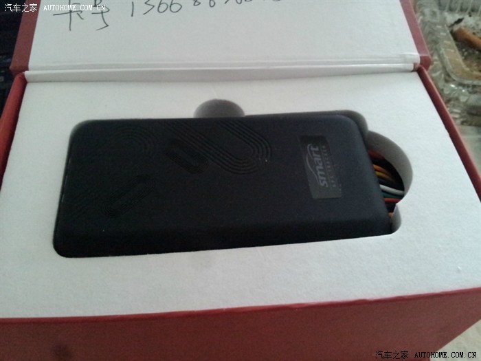

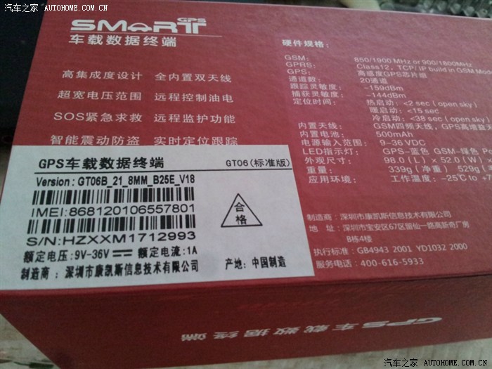

外包装!

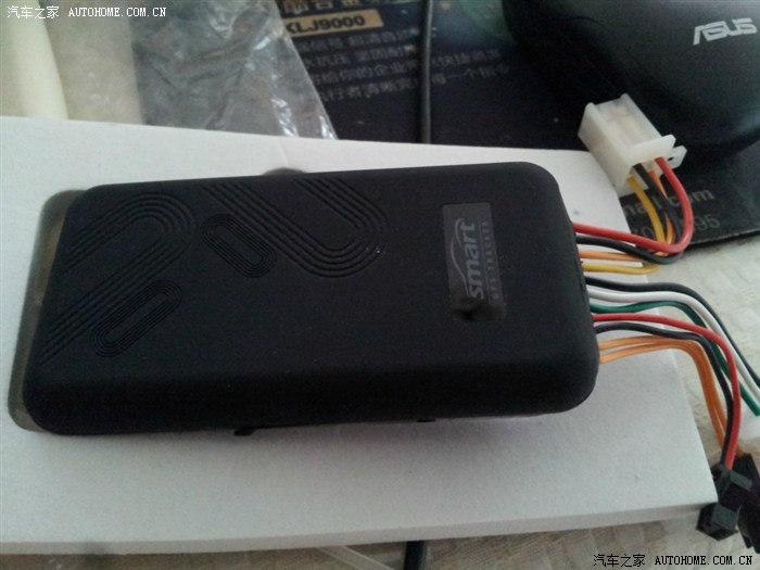

设备主机!

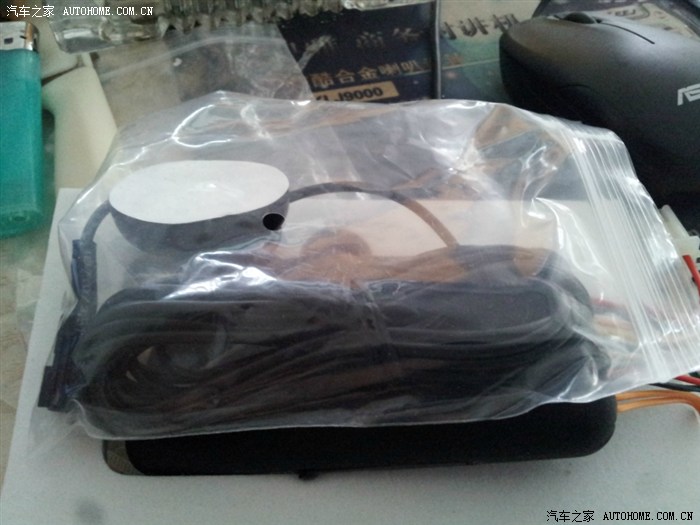

车内麦克风!

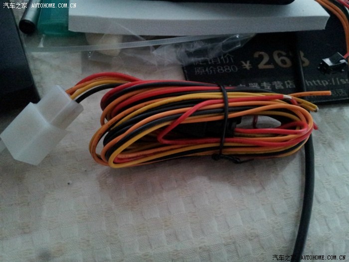

主电源线!

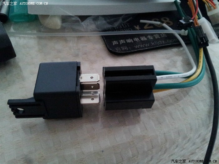

断油断电装置!

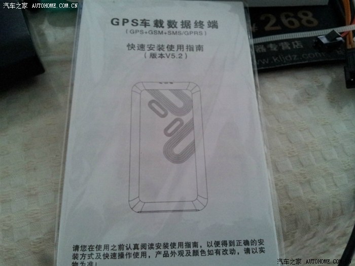

说明书!

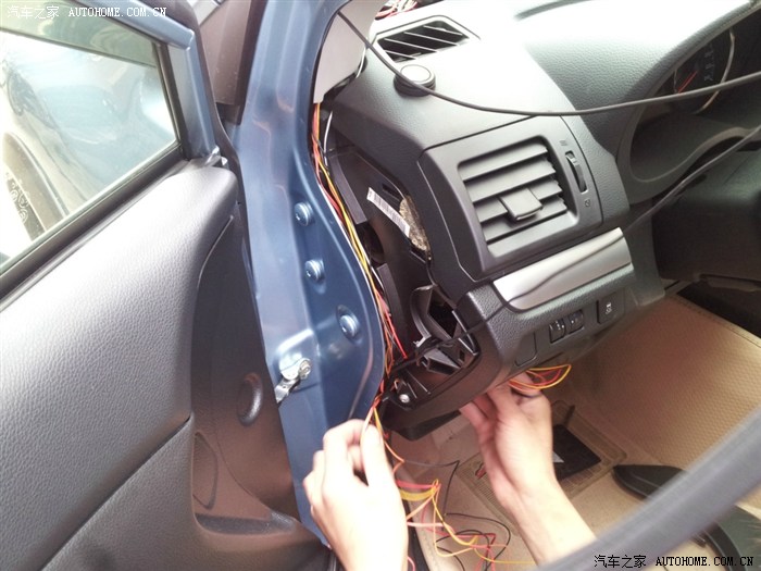

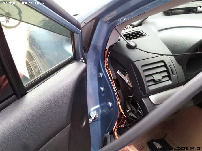

我的是舒适版,前面的位置是空的!正好可以装主机!
车内麦克风接线放在这里!

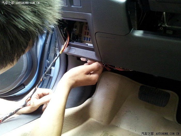

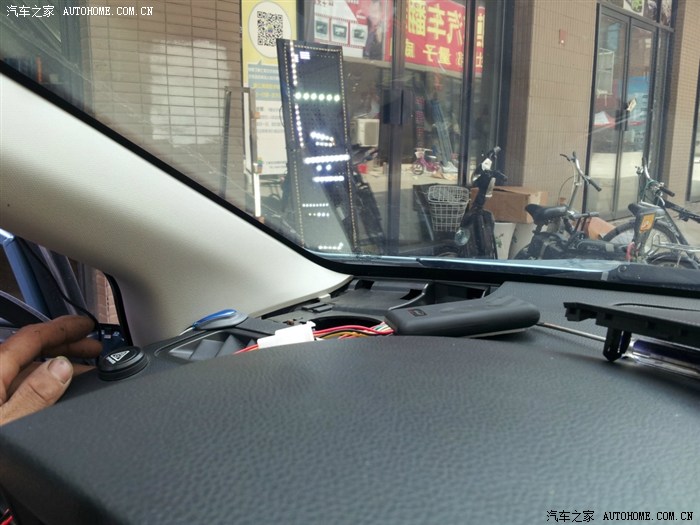

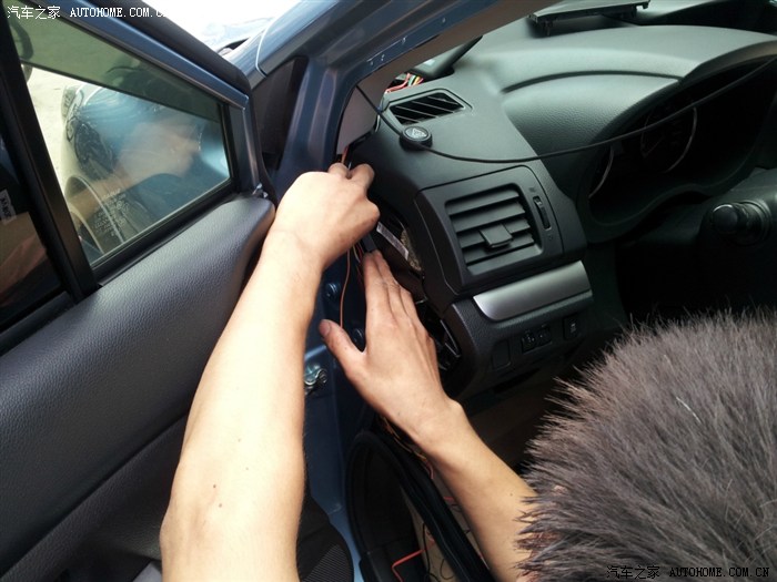

只要接3根线,电瓶的正极,负极和ACC.从保险丝盒子取电就可以了。

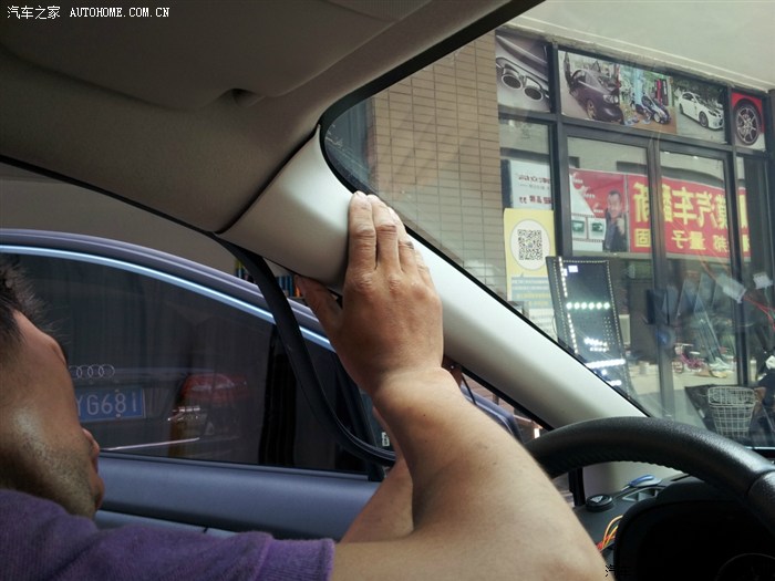

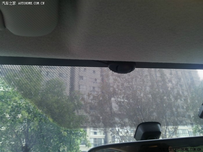

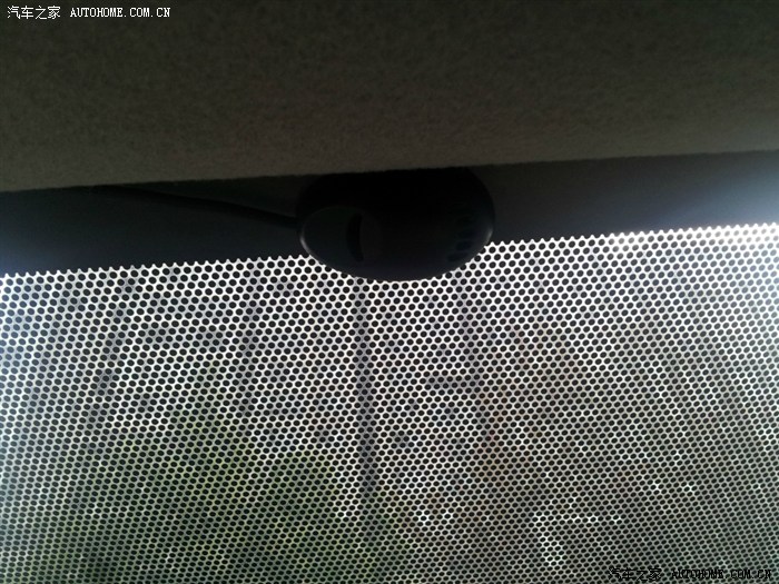

车内麦克风装在前档的顶部中间位置!
不注意是看不见的!

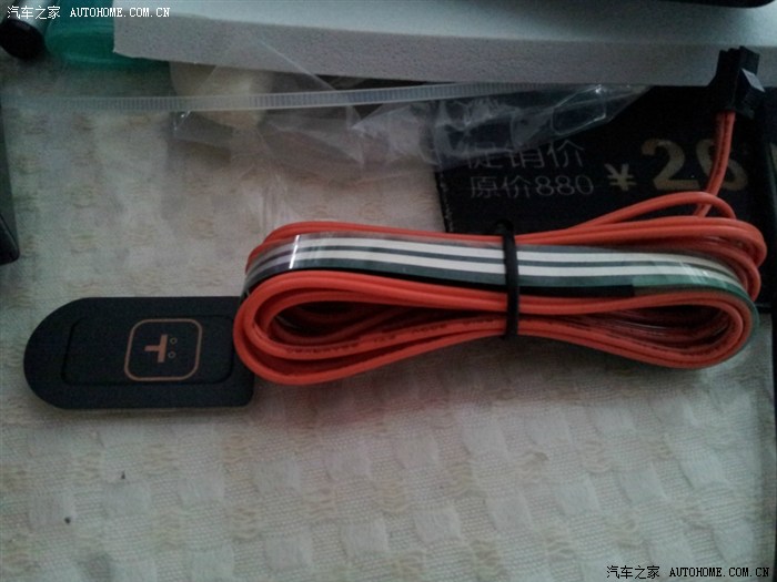

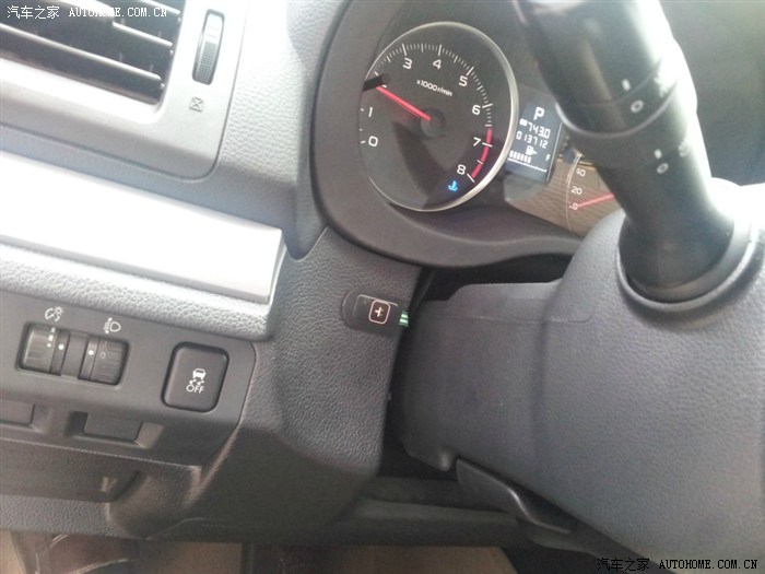

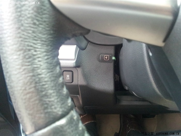

紧急求助按钮在方向盘底下!
换个角度看一下!

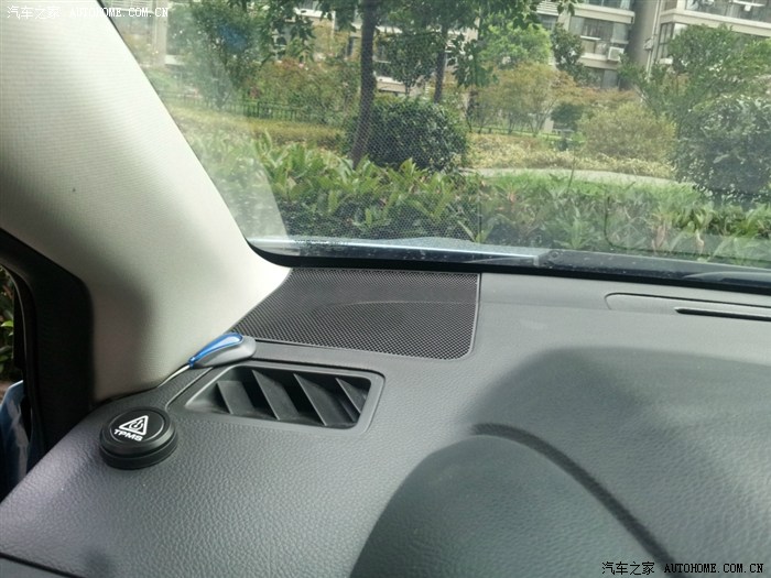

主机就在喇叭的盖板下面!
圆形的按钮是胎压监测按钮!旁边的是铁将军防盗器的报警指示灯!

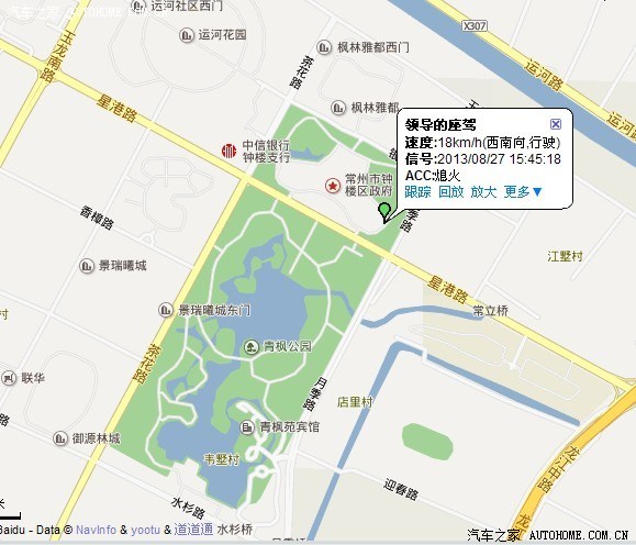

下面介绍一下主要功能:

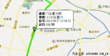

1 实时定位:可以实时看见车子的位置和状态!
2.回放功能。可以在60天内根据指定的时间回放车子的行驶轨迹。
3.报警求助功能。使用紧急求助按钮,可以在别人不知情的情况下和事先设定的电话号码接通,可以监听车里的情况。并根据情况确定是否需要报警,如果需要的话,可以向警方提供车辆的行驶位置,速度等。最大限度保护驾驶者的安全。
4,远程断油断电功能。在车速低于20公里的情况下,可以通过指令,给车子实行断油断电,让车子动弹不得。
5电子围栏功能。可以设定范围,车子如果出了设定的范围,会报警并断油断电。
