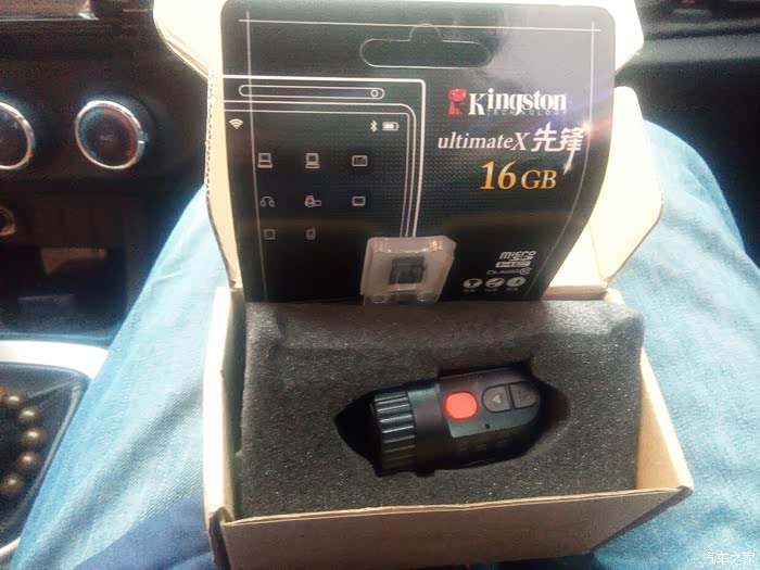

盒内的行车记录仪

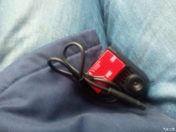

摄像头

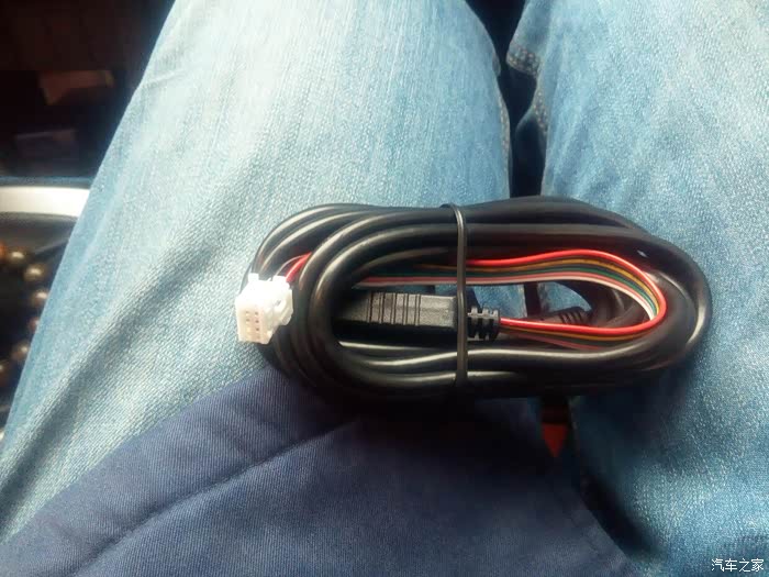

降压线

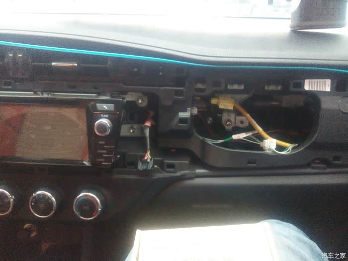

拆导航面板
拆下面板后的样子

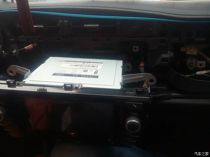

拆导航
导航型号

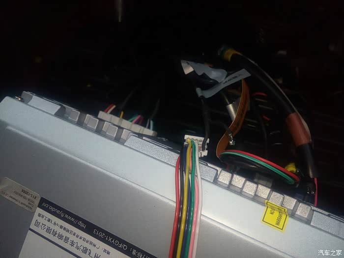

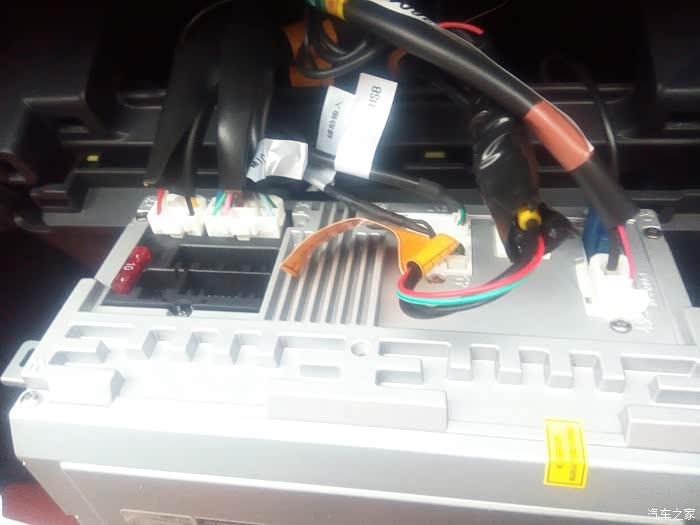

找到插口,可是被占用了

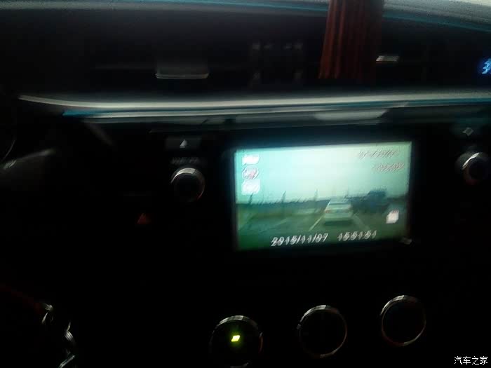

安装前的联机测试
行车记录仪插孔

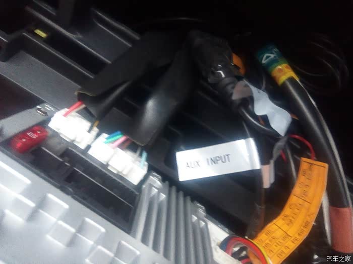

被换下来的插头,将这个插头上的两根黑线并入了行车记录仪的插头上了,行车记录仪的插头是十针的,它就用了七根,预留出的针孔的位置正好是那两根黑线所在位置,就把黑线并入行车记录仪的插头了

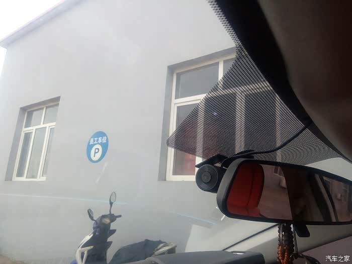

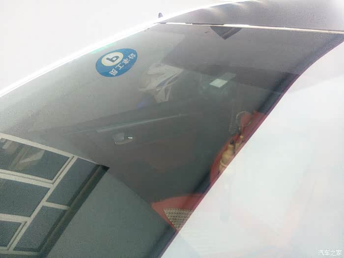

摄像头的位置

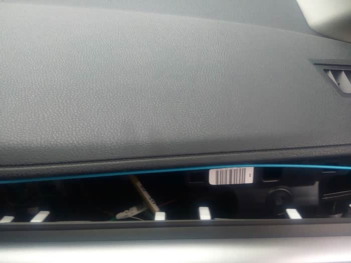

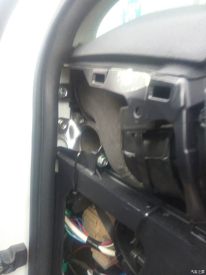

降压线从这里穿过来

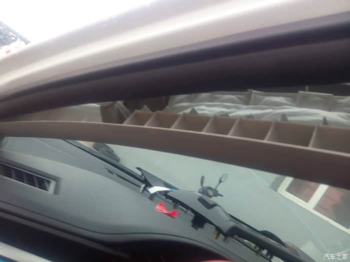

左侧A柱下走线
摄像头的线直接进棚顶边里面
这是那两根黑线的标签,应该是音频输入

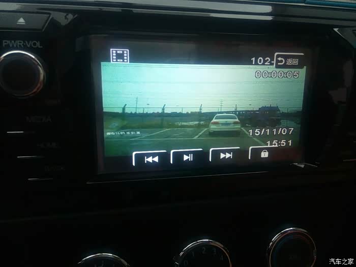

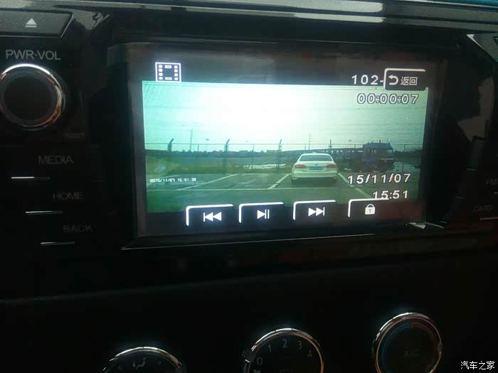

效果图
效果图,导航分辨率低,效果不太好,先用着吧,等有时间了放电脑上看看
外面的效果图
