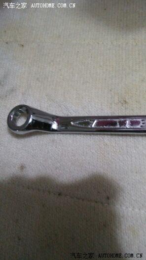

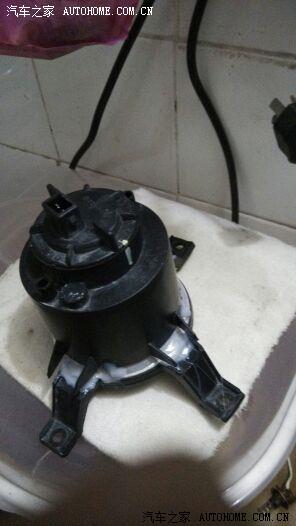

方向打死,下面拆灯工具出场
个人认为用套筒更好,

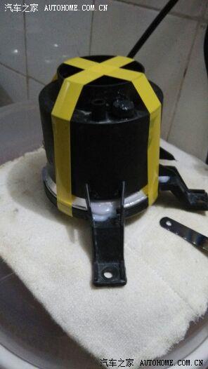

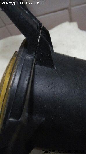

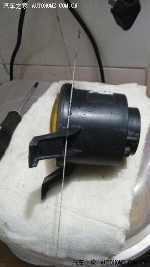

下面来切雾灯罩了

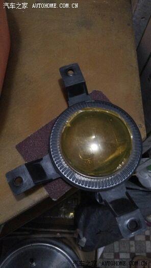

已ok,,,
砂纸磨平

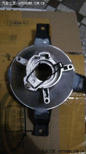

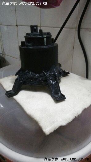

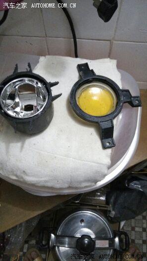

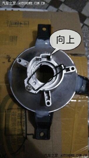

下面装反光碗
我这作业是左前雾灯,注意下图
用AB胶先固定几个点,下面接着再来套上原雾灯切割出来的另一部分
我还是选择用AB胶固定4个点,AB胶快干,防止后面的工作,怕移动了反光碗,

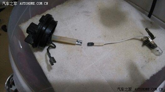

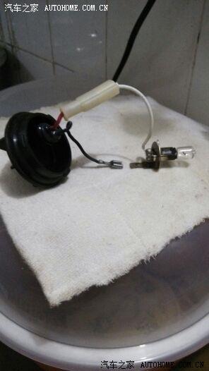

原车雾灯是h3灯泡

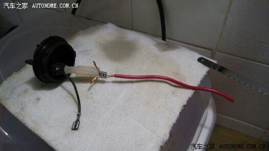

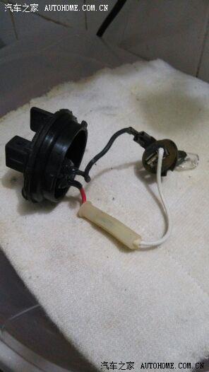

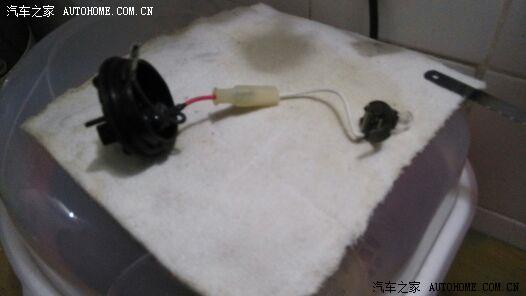

而我选用的是h7的反光碗,将要接线,看下面拆原车灯泡
拆下了,

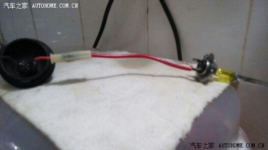

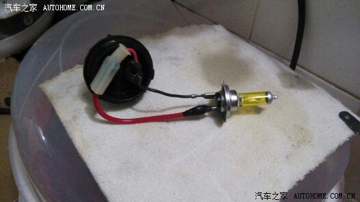

下面接上h7灯泡
接好线,h7灯泡不分正负极,现在装到雾灯上,

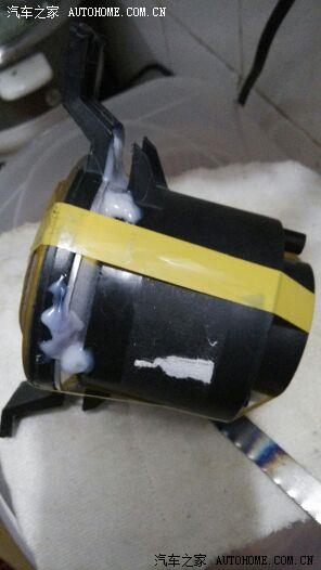

雾灯封胶,买了一支卡夫特
现在待胶干就行了。。。

作业完毕
