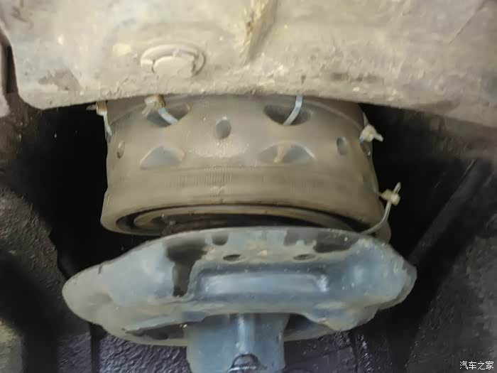

本人去年7月份购买的新奇骏2.5领先版,使用了一段时间后感觉新奇骏的减震太软,而且过颠簸路面的车身左右的晃动较大,操控性就更不要提了,而且车身的晃动还让人容易产生晕车的感觉。近日前后减震安装了网上购买的减震缓冲胶,感觉减震明显变硬,车身左右晃动减少,开起来比原来感觉好不少,但颠簸路面的震动要大一些。当然,如果喜欢原来晃晃悠悠像船似的感觉的就没必要装这个东西了,原车减震走颠簸路面的震动更小,舒适性更好。不喜欢新奇骏过软减震的朋友可以一试。
前减震安装好的减震胶,后减震的不好拍就没拍了。安装是把车抬到架子上装的。
