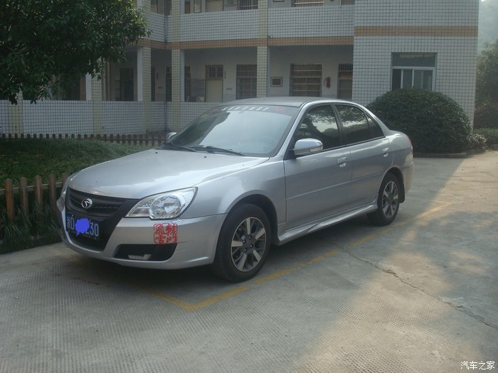

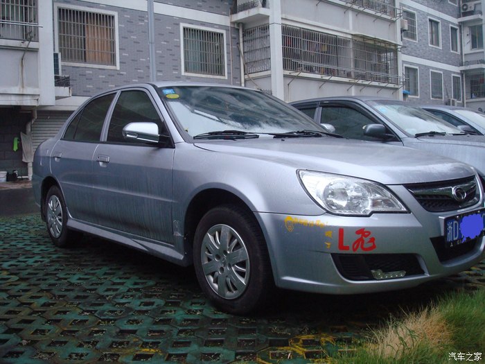

现在的样子

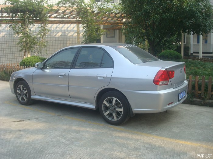

    本和4S约定9月等我驾照考出再提车,结果4S太奸了,为了跑量,三番五次催我8月把车提走,不然优惠要取消,无奈喜欢这车,在没路考通过的情况下就把车提回家了。每天放在小区里,骑摩托车上班,心里那个痒啊,只有到了晚上偷偷开出去过过瘾了。
    因为买的是最低配,没有电子防盗,没有前雾灯,只有两个喇叭,后备箱没有遥控……有太多的简配。不过不要紧,鄙人喜欢动手,且自认为动手能力还是不错的,于是着手网购材料,自己动手,既省了工时费,又给咱心爱的小三添置了装备。

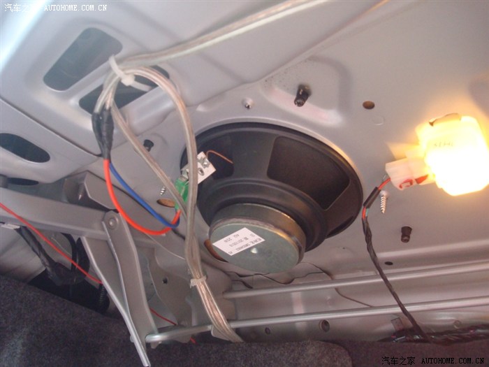

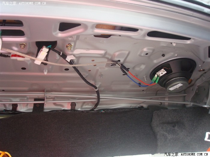

先给后排添两个喇叭吧,隔板没有孔,我用起子敲出了。

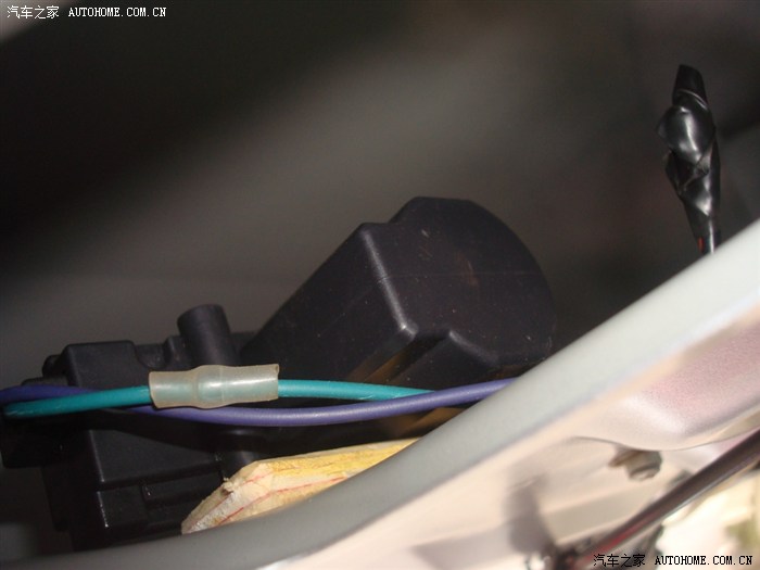

在加装的铁将军主机上增加遥控后备箱功能,枪锁一只,垫块木板找平一下。

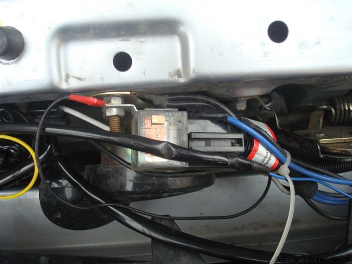

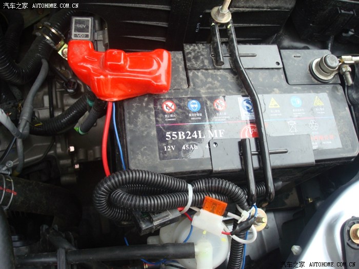

喇叭声音跟我原来的摩托的差不多,为了用时不让前面的人发生误会,我买了两个蜗牛喇叭换上,30多元,还带继电器,真实惠!接电瓶,不伤喇叭触点哦。

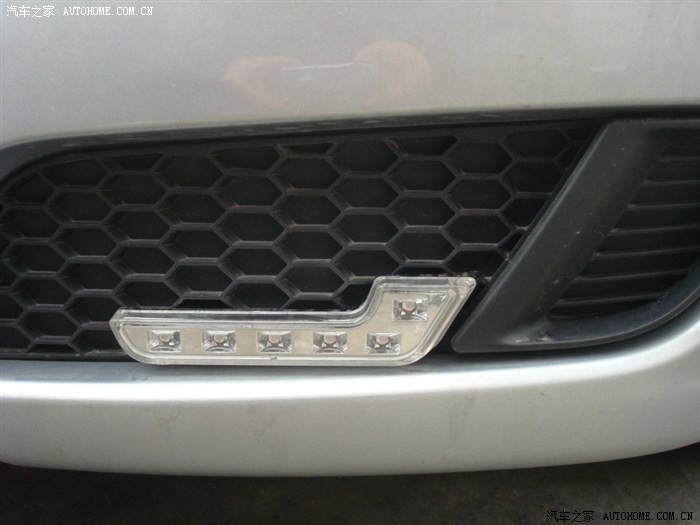

曾一度度喜欢上日行灯,于是也网购了,往小三身上贴,现在看,真不觉得好看

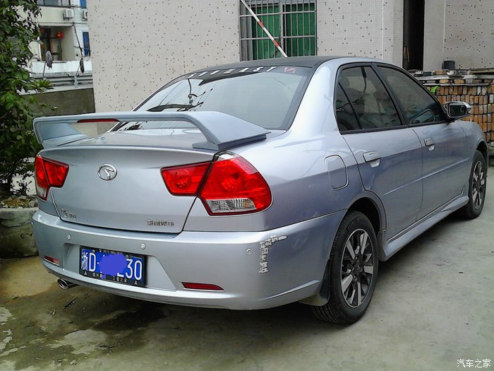

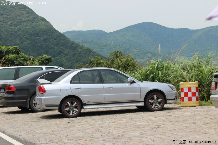

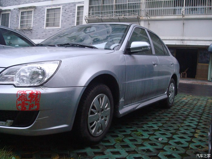

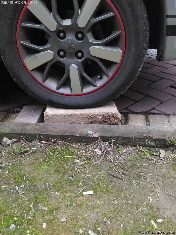

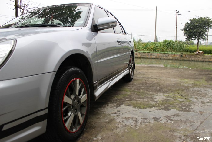

没有侧裙的小三难免显得单薄,于是给她加身裙子,不小心受伤了,我就用我的ID给补上

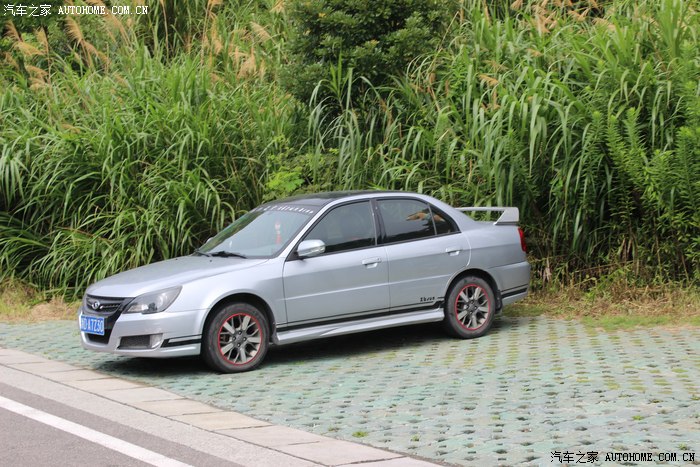

后来看到有车友要卖掉风采轮子,心动了。拿来装扮一下咱小三不是很好吗!

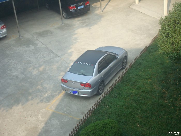

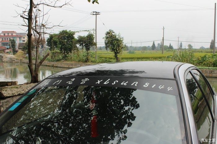

顿时神气了不少啊 !人家有黑顶黑嘴前档贴,咱也不落后!黑色不干胶就可以搞定,经济,效果也不差。关键是自己动手,乐趣无穷!

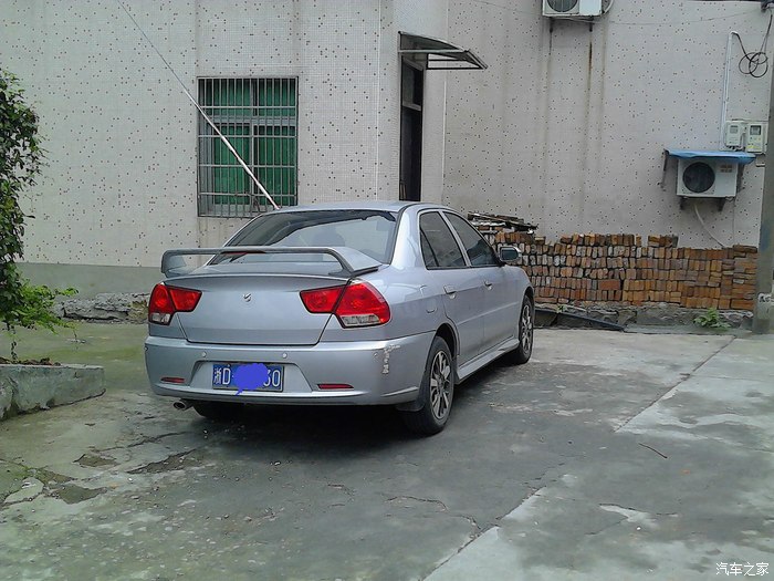

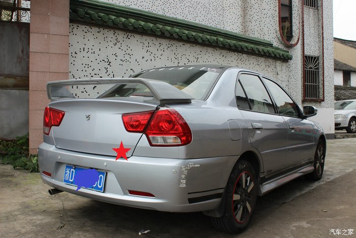

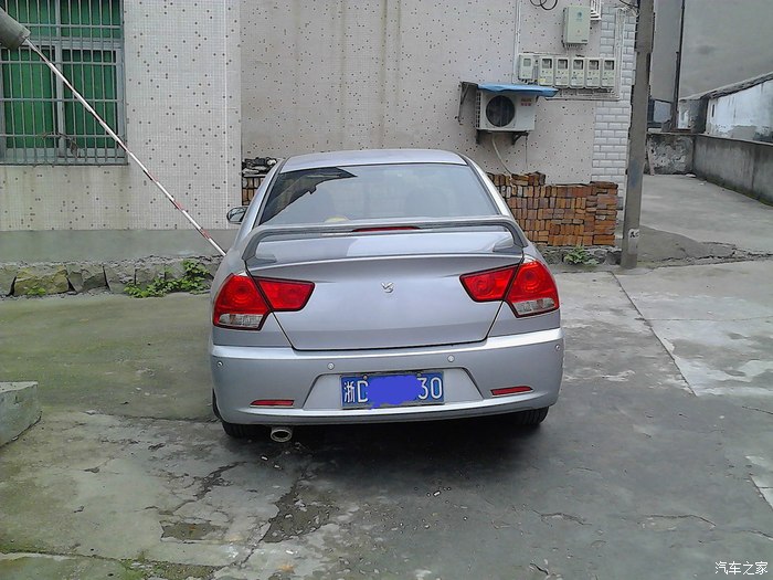

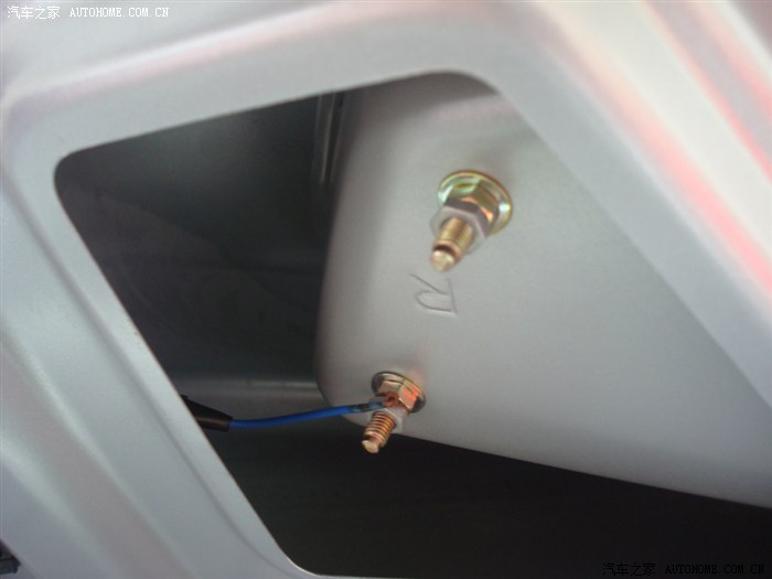

有了侧裙,风采轮子,那风采尾翼也不能少啊。自己钻孔,自喷漆。虽然不及烤漆,不细看也还好嘛
轮毂也美化了一下

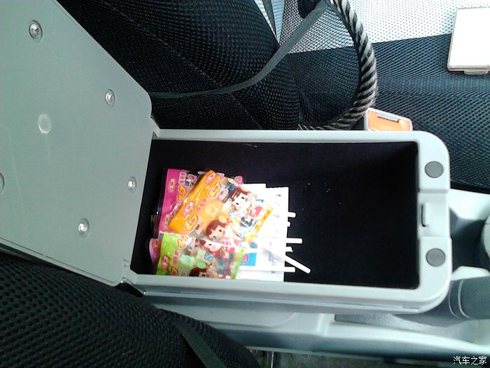

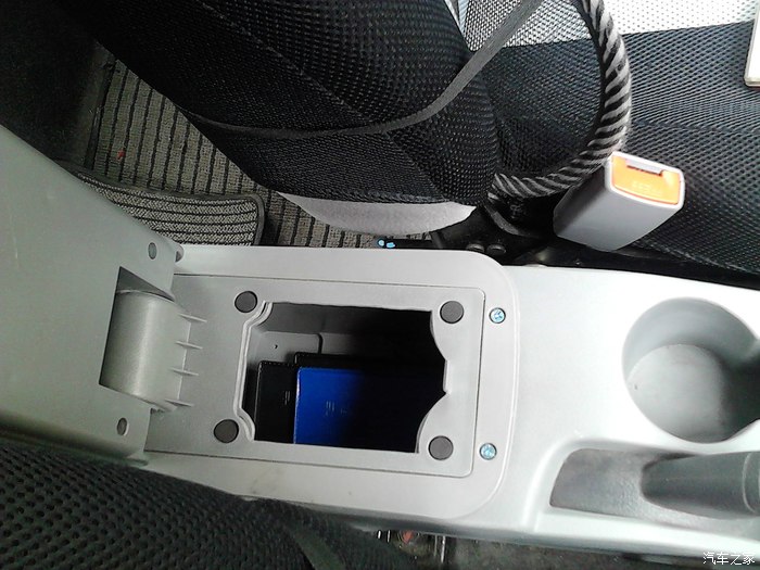

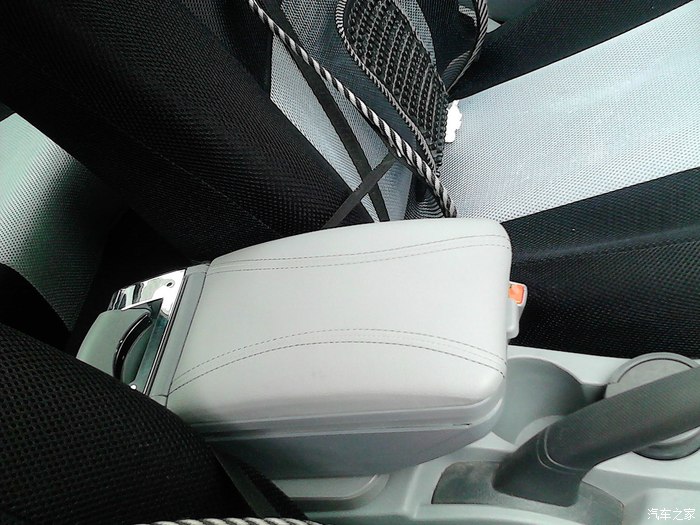

加手扶箱的不少,但是再挖个孔,有效利用空间的不多吧!

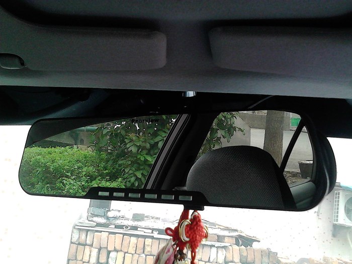

行车记录仪

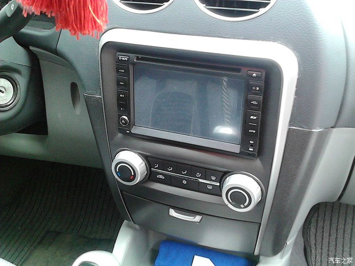

导航DVD当然也少不下啊!自己装,费了不少时间啊!

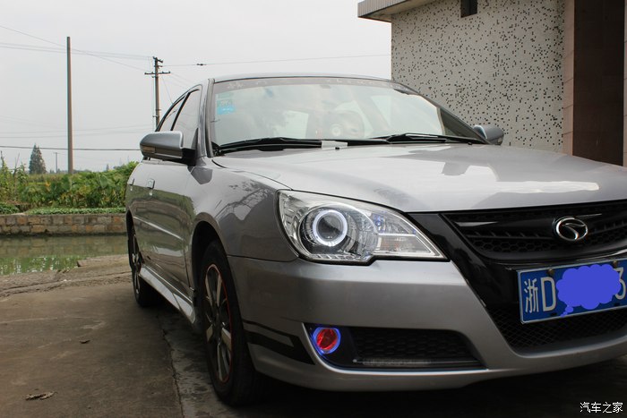

灯光升级当然也要自己动手,享受动手的快乐!

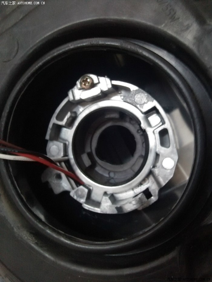

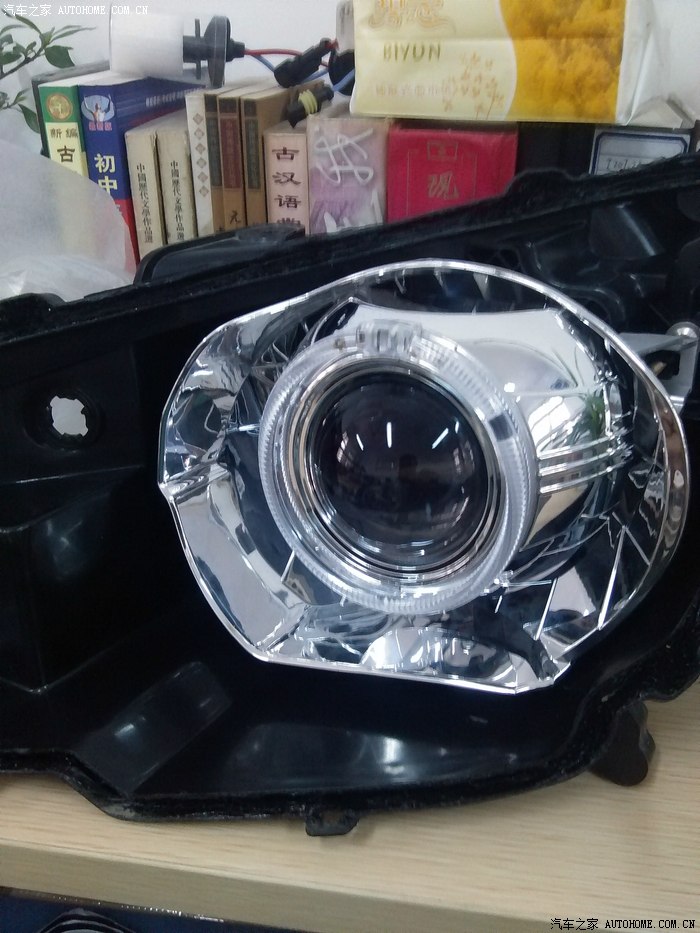

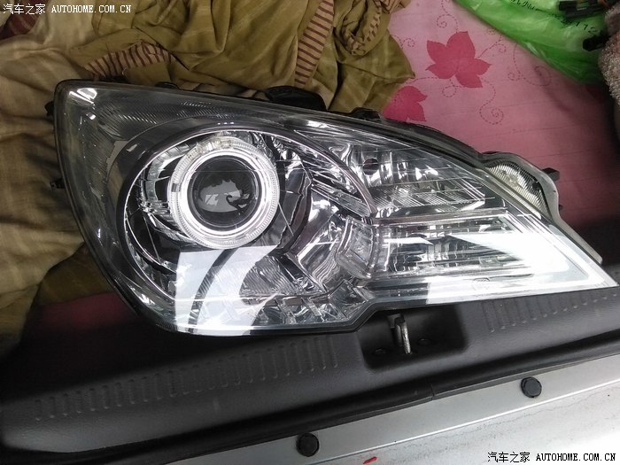

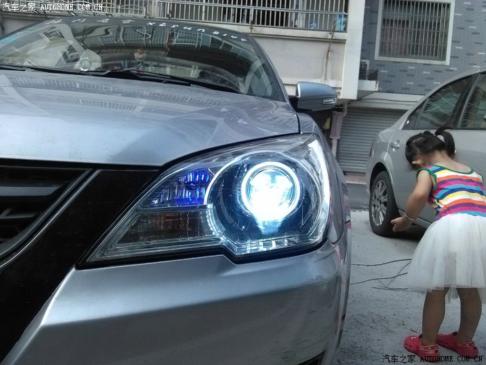

菱悦大灯效果,相信多数车友都是不满意的。原来论坛里收了一车友的透镜大灯总成,估计是伟世通什么的,近光还凑活,远光就散的一塌糊涂,根本铺不到路面。后来看到网上有国产的Q5透镜,有车友安装后的效果和使用评价,感觉还行,价格也可以接受,主要是无损安装的,觉得自己装应该没问题,于是就有了这场小三的眼科手术。
拆灯,原厂灯壳哦

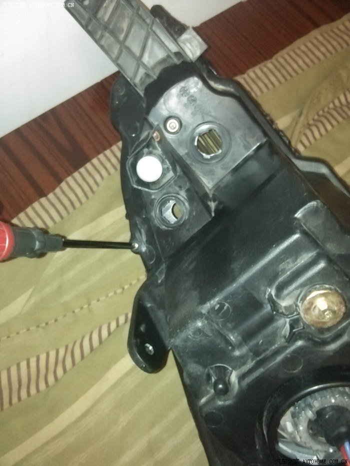

吹风机吹个5到8分钟
瓶口起子撬一下,用力掰就开了。
安装透镜
打上蛇胶合上罩子,热风吹几分钟,然后用力捏合,再拧上原来的螺丝
接下来就是装车了
没有升降器,但我有土办法
防撞梁和保险杠一并拆,防撞梁有四个螺丝,左右各2.
两边垫上毛巾,以免刮花。

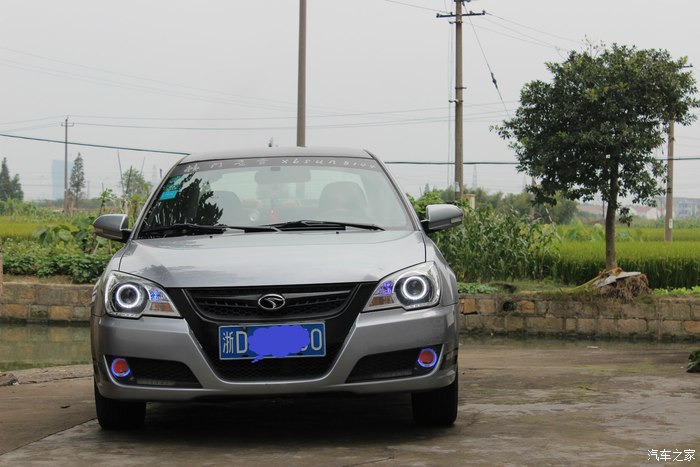

接线,线组直接插原来的大灯插头,简单也不发图了。说说天使眼的接线吧。我是当日行灯用的,天使眼正负极接日行灯线组的正负极,红正黑负,白线是减光线,加根线把两边接到一起再一并接另一边闲着的大灯插头的近光正极。实现开大灯减光的效果。

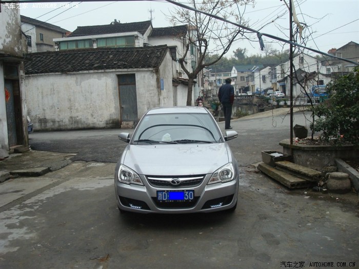

装车效果
拆下来的原来用的那套透镜当然不能浪费了,想来想去,再把加装的雾灯给DIY了吧!拆灯跟大灯一样的套路,略过……
雾灯壳深度不够放透镜,只能把反光碗扔了,直接固定在塑料灯壳上,后面用女儿的橡皮泥杯子罩着再打胶密封,穷人有穷人的办法
直接上效果吧!
天使眼加恶魔眼,四个圈圈

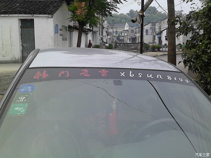

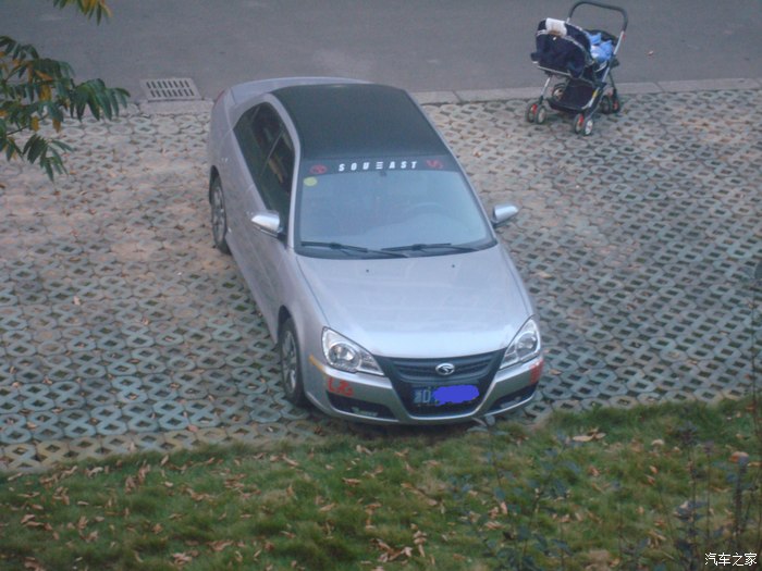

自己贴黑车顶,装潢店贵啊!剩料利用在门框,还有剩,那就自己裁拉花吧
