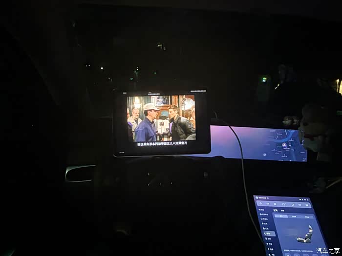

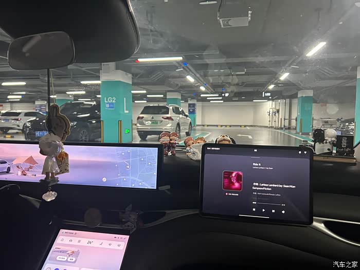

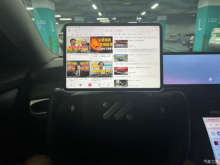

自从看到全新智己L6的21.99万版本标配副驾屏后,给我的老款L6配置一个副驾屏的心情更急切了。
因为提车时送了个官方磁吸配件,之前是有尝试过吸pad的,当时用的是一个12.7寸的安卓平板,但可能是因为pad太重,吸不住太久,一般一个晚上就连着磁吸环一起掉下来了。后来甚至用胶水,把磁吸环粘在pad保护套上,还是会掉。

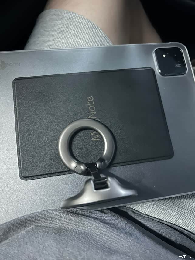

这次吸取了教训,用了个11寸的pad,然后买的是比较轻薄的硬质保护壳,并且试了下在网上看到的一个引磁贴,这种比一般小的那种引磁环更适合用在pad上。二十多块钱一个,非常好用。
到目前为止一次也没掉过,官方磁吸环和引磁贴、引磁贴和pad吸的都非常牢固。

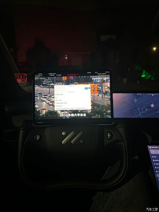

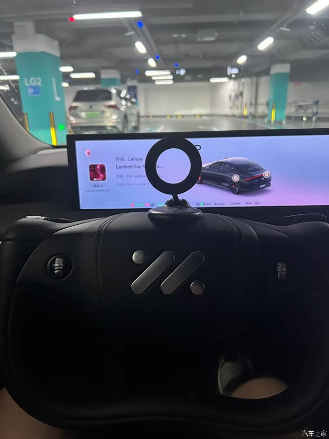

方向盘上方也是有磁吸点位的,这样在外充电的时候,可以把pad吸在方向盘上,主驾位也可以看视频了。

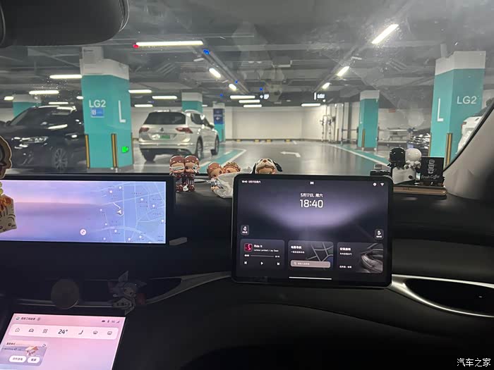

pad的功能还是比官方副驾屏要多的,并且装上IM Link App后,能同步车机看歌词,看导航,调用摄像头画面,就是耗电比较大,不用的时候可以把这个app后台关掉。
