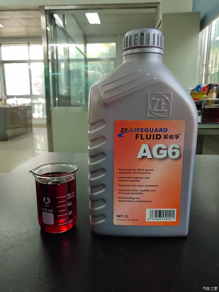

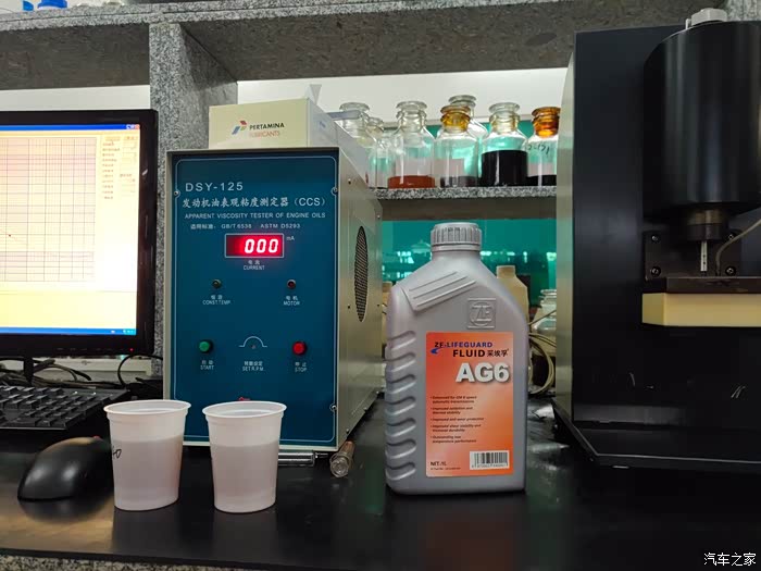

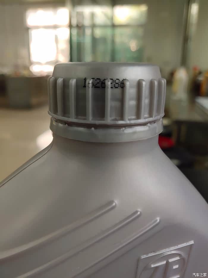

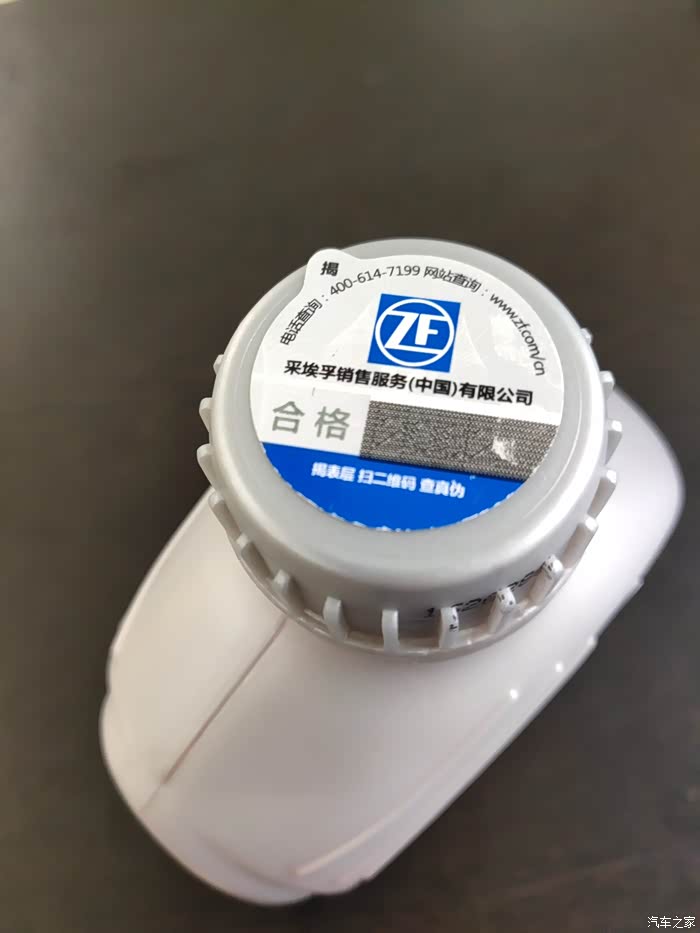

ZF AG6,适用于通用车型

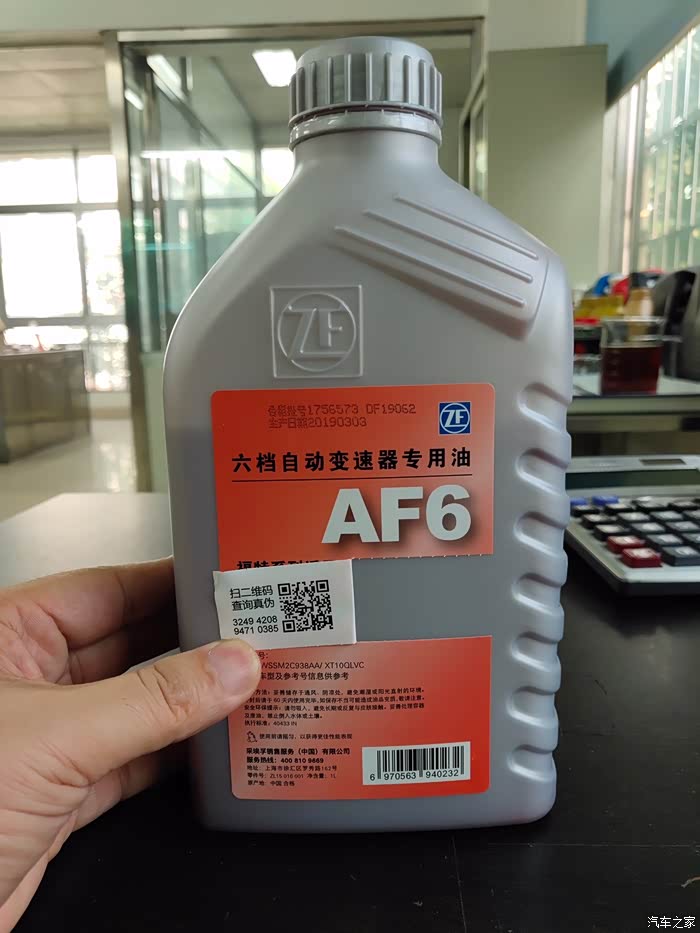

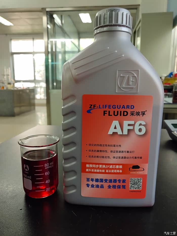

ZF AF6,适用于福特车型

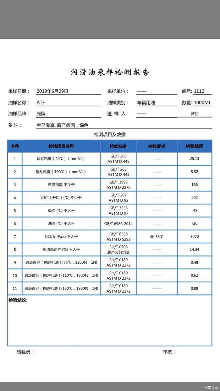

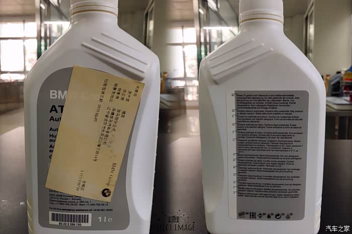

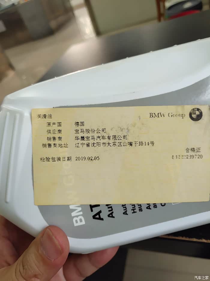

宝马原厂ATF,4s798一升,适用于宝马车型(好像是废话)
AG6实测数据
AF6实测数据
宝马原厂实测数据
对比分析一下。
1.100度运动粘度,通用6.25,福特5.88,宝马5.52,宝马原厂最低,ag6最高,af6居中,三款油都符合dexron VI标准。
2.40度运动粘度,通用31.05,福特30.84,宝马25.12,仍然是宝马原厂最低,ag6与af6粘度相当。
3.粘度指数,通用156,福特138,宝马166,宝马原厂最高,ag6其次,af6最低。
4.闪点分别是通用204,福特206,宝马202。变速箱工况与发动机不同,接触不到明火,所以闪点不是很重要。
5.倾点通用-44,福特-46,宝马-48,三款油差距不大。
6.浊点通用-14,福特-14,宝马-20,宝马原厂最低,ag6和af6相同。
7.低温动力粘度ccs,通用5596,福特5098,宝马3070。低温动力粘度越低,机油自身的阻力越小,在寒冷地区冷启动时顿挫会相对较小,冷启动后短时间内磨损越小。
8.剪切稳定性通用10.46,福特8.62,宝马14.34,高温高负荷下机油的粘度保持能力,数值越小粘度保持能力越优秀,此项指标宝马原厂最差,af6比较好,ag6也比较一般。 在满足德士龙6标准(粘度6.4以内)的变速箱油里,如果剪切稳定性数值很低,且粘度指数数值很高,可以肯定的是全合成(PAO或者酯类)基础油的含量非常高,而且用了相对更高端更优秀的粘指剂。

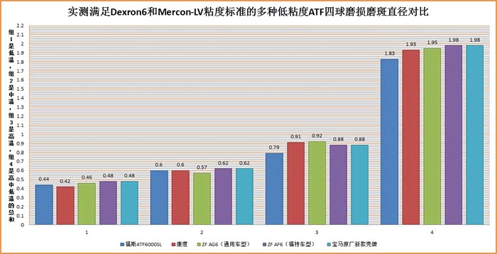

9.四球磨损磨斑(75度),0.46,0.48,0.48。此温度模拟温柔驾驶以及匀速行驶工况下的抗磨性能。三款油差距不大,通用略好。
10.四球磨损磨斑(110度),0.57,0.62,0.62。此温度模拟堵车时走走停停的工况下的抗磨性能。ag6磨斑最小。
11.四球磨损磨斑(150度),0.92,0.88,0.88。此温度很高,模拟长时间激烈驾驶以及赛道运行工况下的抗磨性能。可以看到在高温高负荷下,ag6的抗磨性能反而不如另外两款ATF。

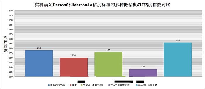

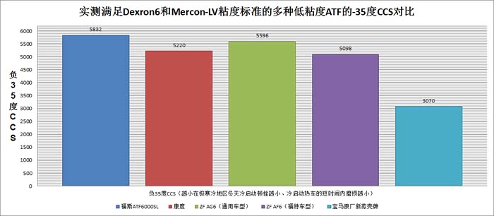

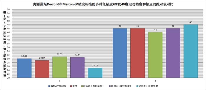

上一篇测试了福斯和康度ATF,到目前为止一共检测了5款ATF,通过下面的柱状图可以更直观的进行横向比较。

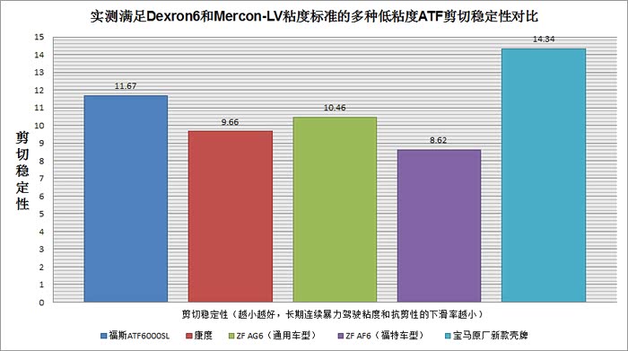

40度运动粘度和倾点横向对比
40度运动粘度和倾点横向对比
粘度指数对比,在满足dexron6的前提下,粘度指数越高,冷启动时顿挫越小,冷启动时和变速箱油温较低时的抗磨损保护越好。
低温动力粘度横向对比。
剪切稳定性对比
四球磨损磨斑对比
四球磨损磨斑对比
