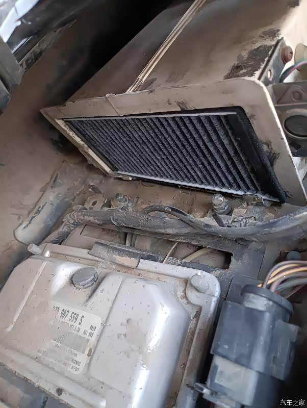

我先打开桑塔纳志俊的发动机盖,这款车型的空调滤芯就在发动机舱副驾驶前面的位置。更换空调滤芯需要拉开车辆的挡雨板,先小心翼翼地向上拉起挡雨板下面的胶条,把它放到一边。再掀开挡雨板的一侧,空调进风口便清晰地呈现在眼前。
找到空调滤芯的进气口,先向上提起滤芯滤网,一股尘土飞扬,滤网上的灰尘让我不禁感叹,原来它已经这么脏了。我小心翼翼地把滤网取出,可以拿出旧的空调滤芯,可以清楚地看到这个旧的空调滤芯上面吸满了灰尘和杂质。

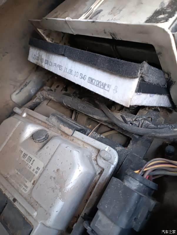

接下来我把新购买的空调滤芯按照原来的位置安放。在安装过程中要特别注意空调滤芯的正反方向以及滤芯旁边的泡沫填充确保密封效果。我把新的空调滤芯一侧推进空调口,要确保它平整地嵌入,这样才能起到密封作用并有效过滤进入车内的空气。
更换完成后,我坐进车内启动了车辆,开启空调。顿时车厢内充满了清新的空气,那股不愉快的异味消失得无影无踪。
