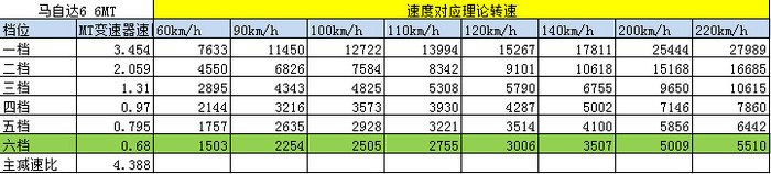

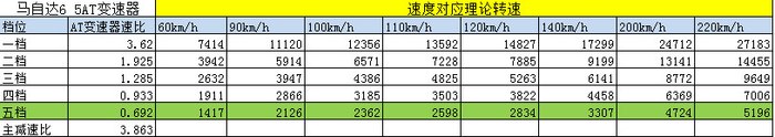

看到论坛有些同学总是发帖怀疑爱车转速过高,以及分享爱车跑的最高车速,参照马自达6厂家说明书精确计算AT&MT各车速对应理论转速,供各位同学参考。
精确计算发动机转速与车速的关系,首先需要要知道轮胎的规格,其次还要知道变速箱各档位的传动比(包括最终传动比),AT&MT原厂轮胎为205/55/R16,其轮胎滚动半径为16*25.4+205*55*2=315.95mm=0.316m
车速(km/h)=【轮胎宽度(mm)×(高宽比/100)×2+轮毂直径(吋)×25.4】×3.14159×60/1000000/最终传动比/对应档位传动比×发动机转速(rpm)
其中:“×60”是将每分钟的发动机转速(rpm),转换为每小时的转速(rph),“/1000000”则是将以毫米(mm)为单位的轮胎圆周长,转换成以公里(km)为单位。在上式中,对于一辆特定的汽车,轮胎规格、最终传动比是固定的参数,而且,对于某一档位,其传动比也是固定的,因此,只要已知档位和发动机的转速,即可求出对应的车速。其中AT车型因为传输效率问题需*0.95.
5AT&6AT各车速对应转速如下:

1.5AT变速器由于1档与2挡速比相差较大,换挡会有顿挫感,6MT相对会顺畅很多;
2.5AT&6MT经济时速区间为60-100KM/H,想省油的同学尽量保持在这个车速
3.跑高速5AT相比6MT要省油,120KM时速 AT比MT低200转
4.AT&MT爆表不是梦,220KM转速就在5000左右(小孩别试)
