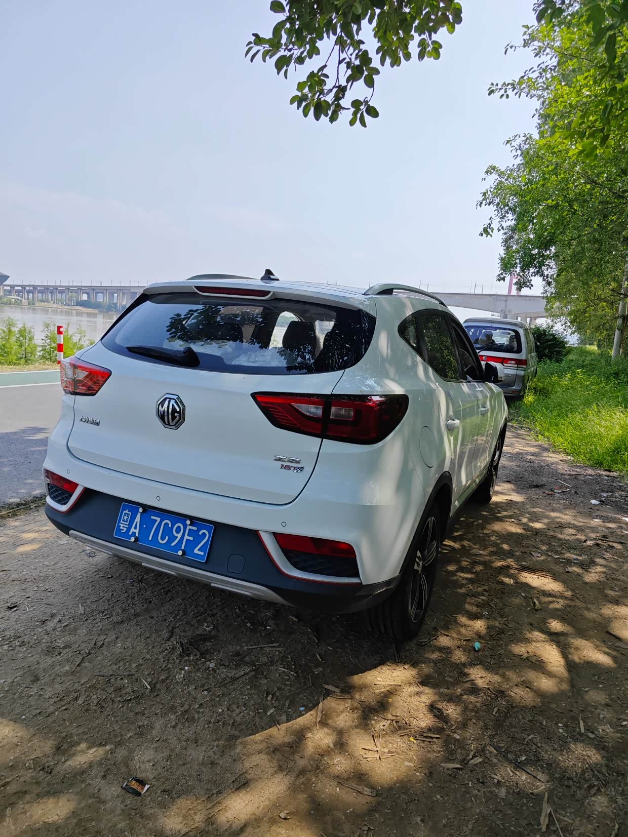

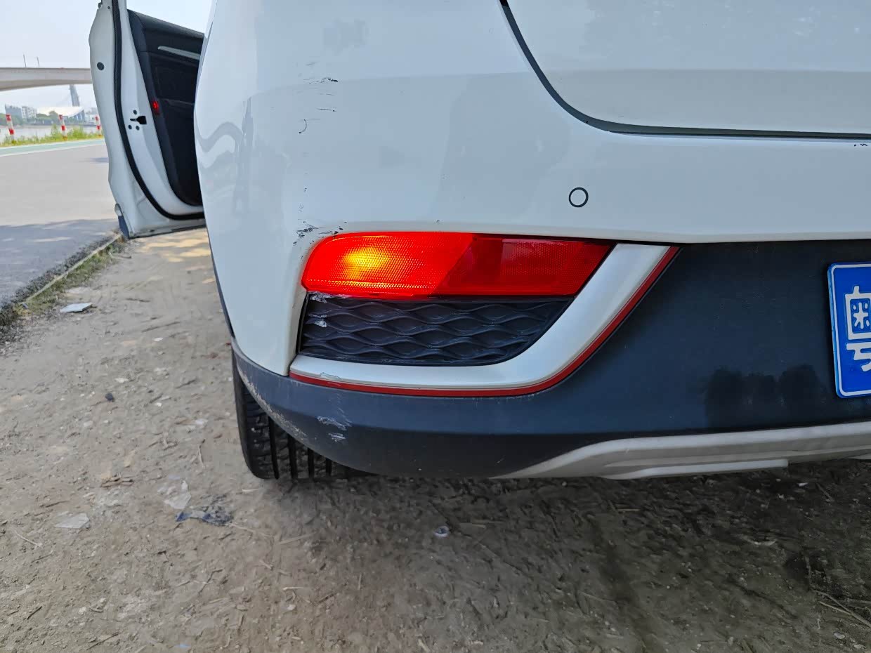

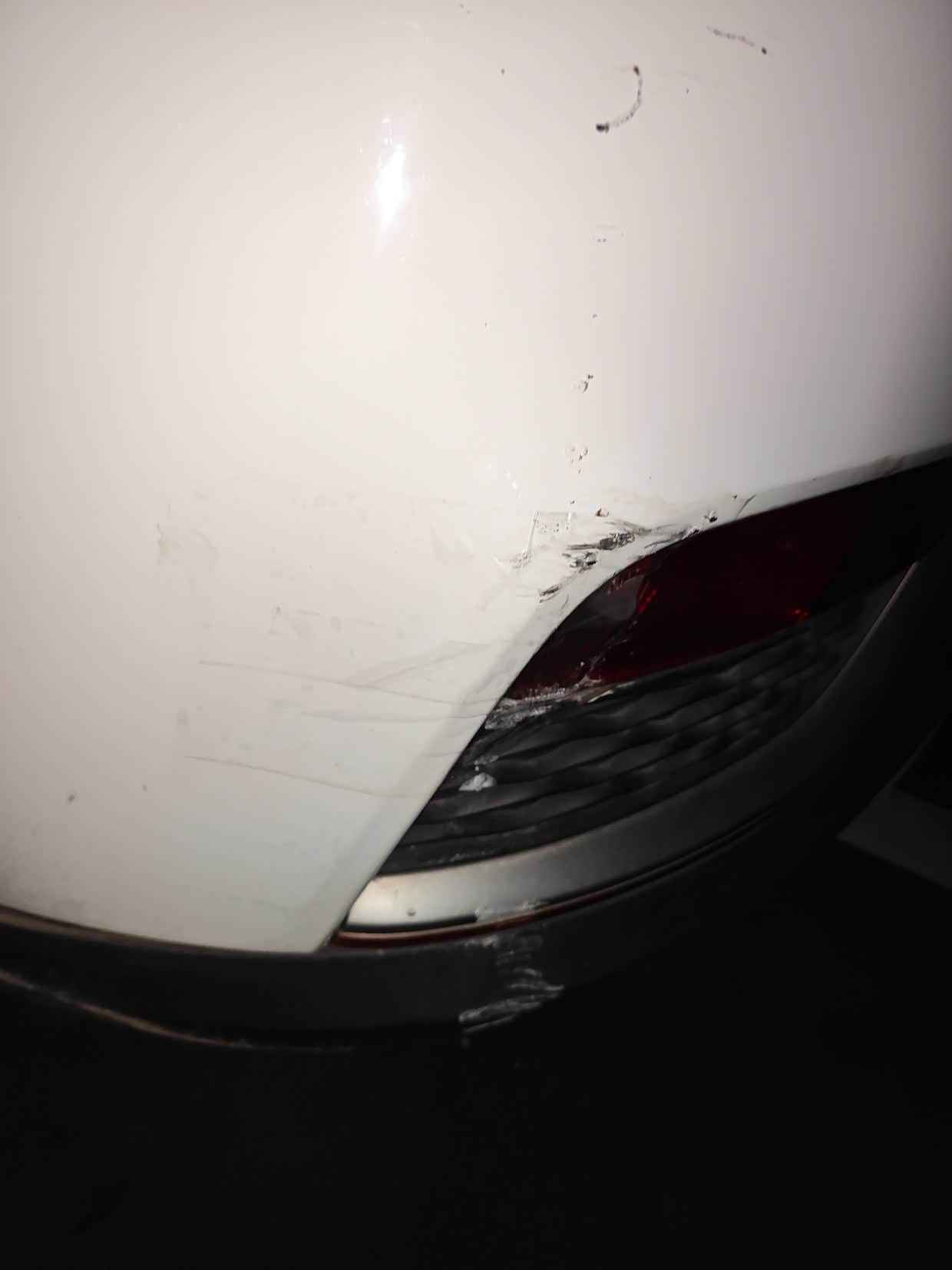

事情的起因是这样的,某天回家的路上,突然接到家里领导的电话,说车撞到地库柱子上把ZS的尾灯撞碎了,人无碍,也没碰到其它邻居车,视频看了一眼还好问题不大,柱子也就蹭掉一点水泥,物业也没让赔。挂完电话就让她拍了几张照片过来,准备看看严重程度,然后评估一下是否需要保险处理。图片发过来看了一下,主驾侧外侧尾灯碎,左侧后杠雾灯碎,这俩肯定得换总成了,保险杠开裂,卡扣脱落,然后就是后保险杠油漆蹭掉,不算太严重,网上看了一下两个灯的价格也就两百多左右,自己也能安装。合计了一下如果出险保费上涨加上耽误几天用车不是很划算,所以就准备自己处理了。

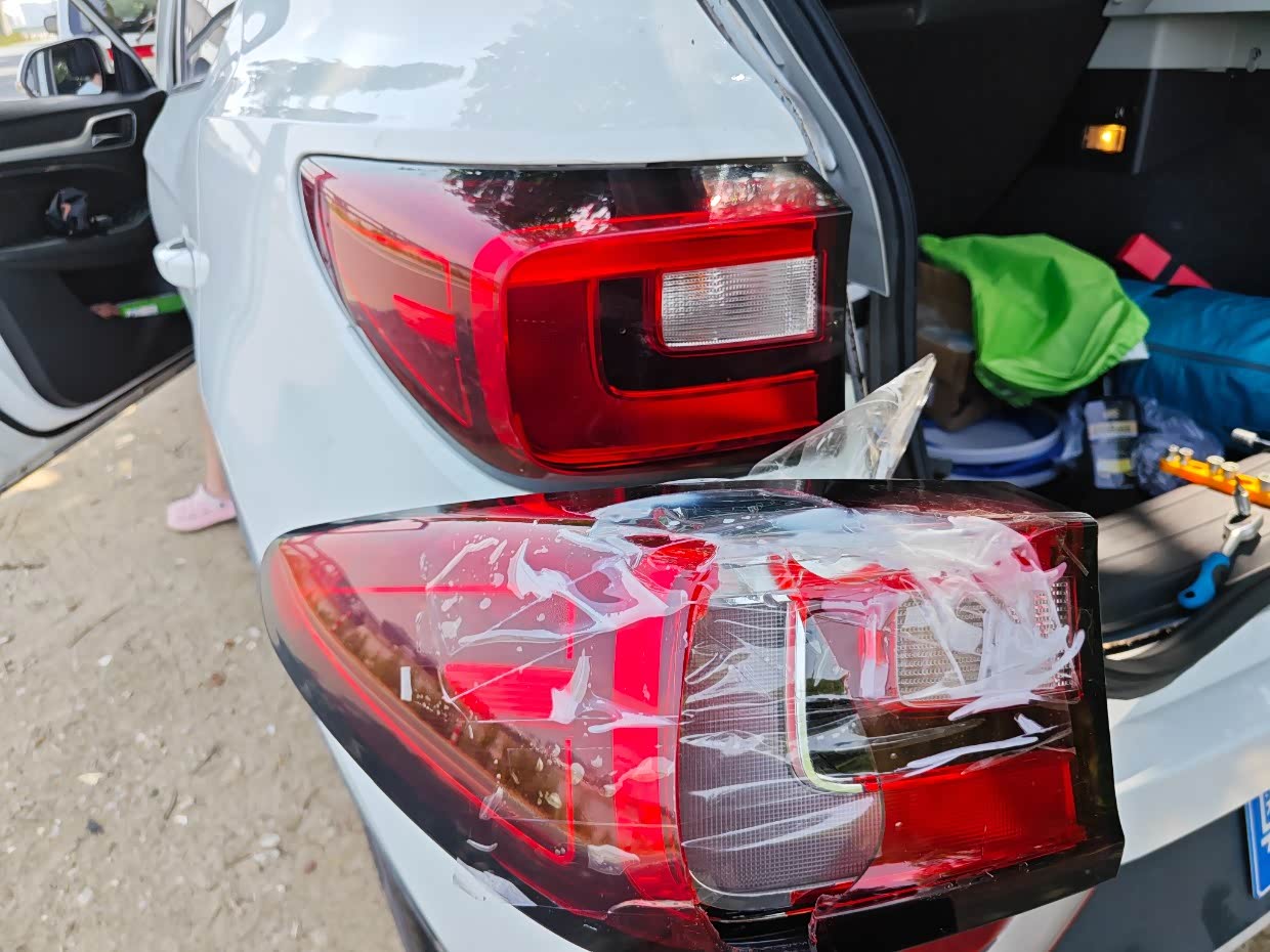

考虑到领导第二天早上还要用车,有可能下雨,所以车灯还需要临时处理一下,防止进水,轮眉这里重新把卡扣扣好就可以了,灯只能把残渣清理一下,然后用透明胶贴住了。
简单,分分钟修复
胶带硬能挺几天

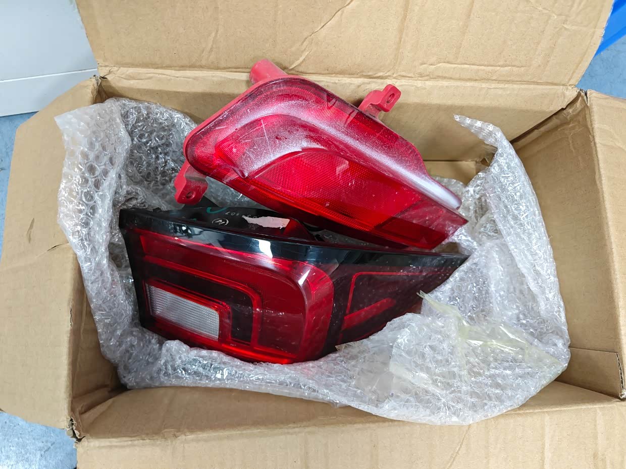

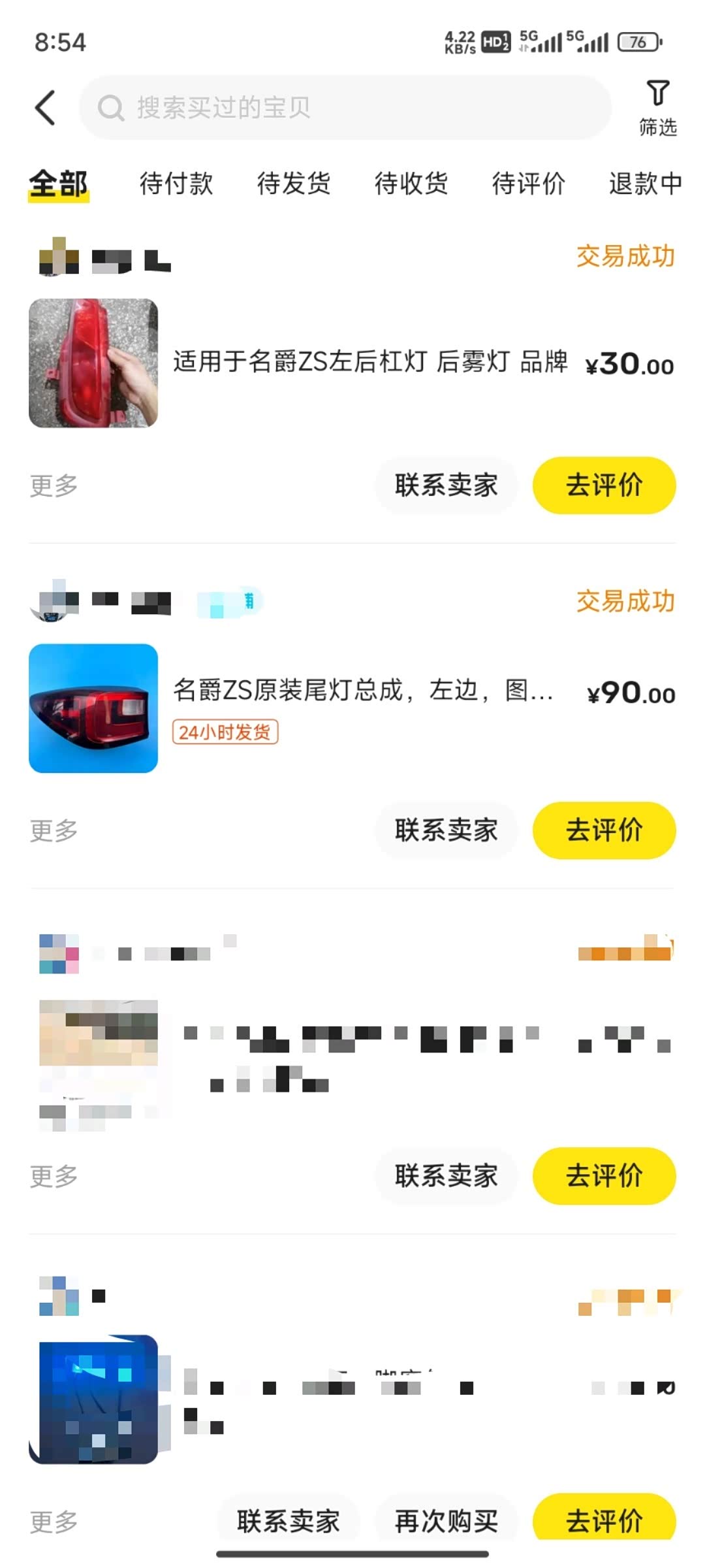

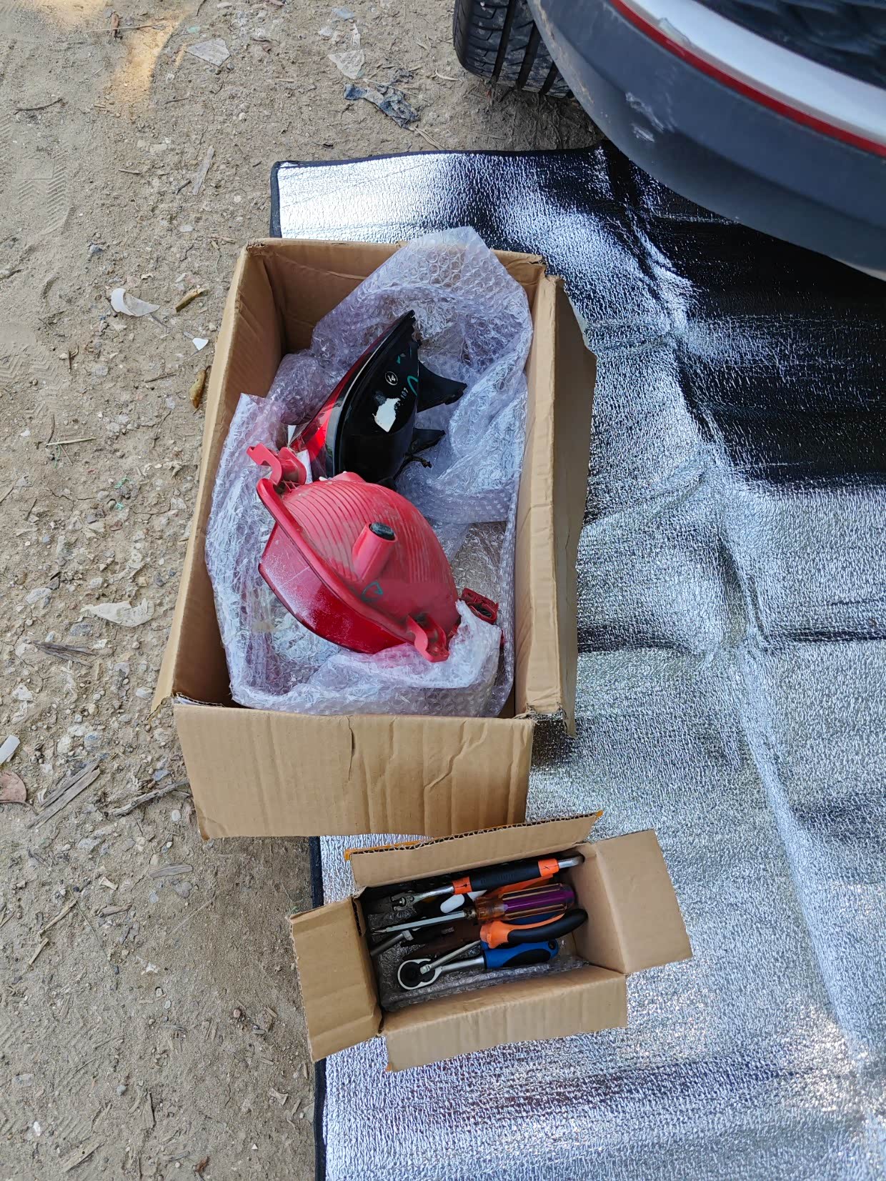

弄完之后就要开始在网上找配件了,大部分都是副厂件,尾灯150左右,雾灯70左右,也有评价反馈缝隙大不贴合,所以又去海鲜市场找了一圈二手拆车件,资源还是挺多的,一下就找到了,又跟老板砍了下价,最终尾灯90,雾灯30的价格下单了。快递三天就到了,确实挺快。看起来成色还行,主要是原厂件,应该更加严丝合缝,至于新旧就没那么重要了。
买的灯到货了,检查一下,确认原厂件,好评,拆车件就不要看成色了

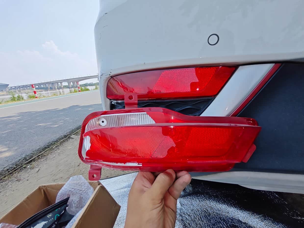

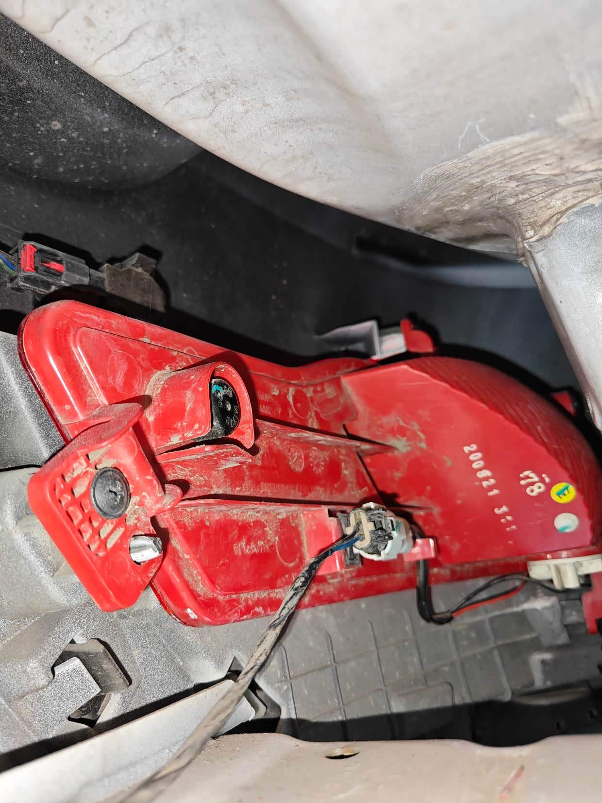

接下来就要开始安装了,先安装雾灯吧,毕竟简单一点,把车开到空旷地,地上铺上垫子,趴到车底,拧掉几颗固定的螺丝,雾灯就能取下来了。再把新买回来的好的安装上去,雾灯就轻松搞定了。

准备的一堆工具,实际只需要十字螺丝到和10#套筒

螺丝①
螺丝②

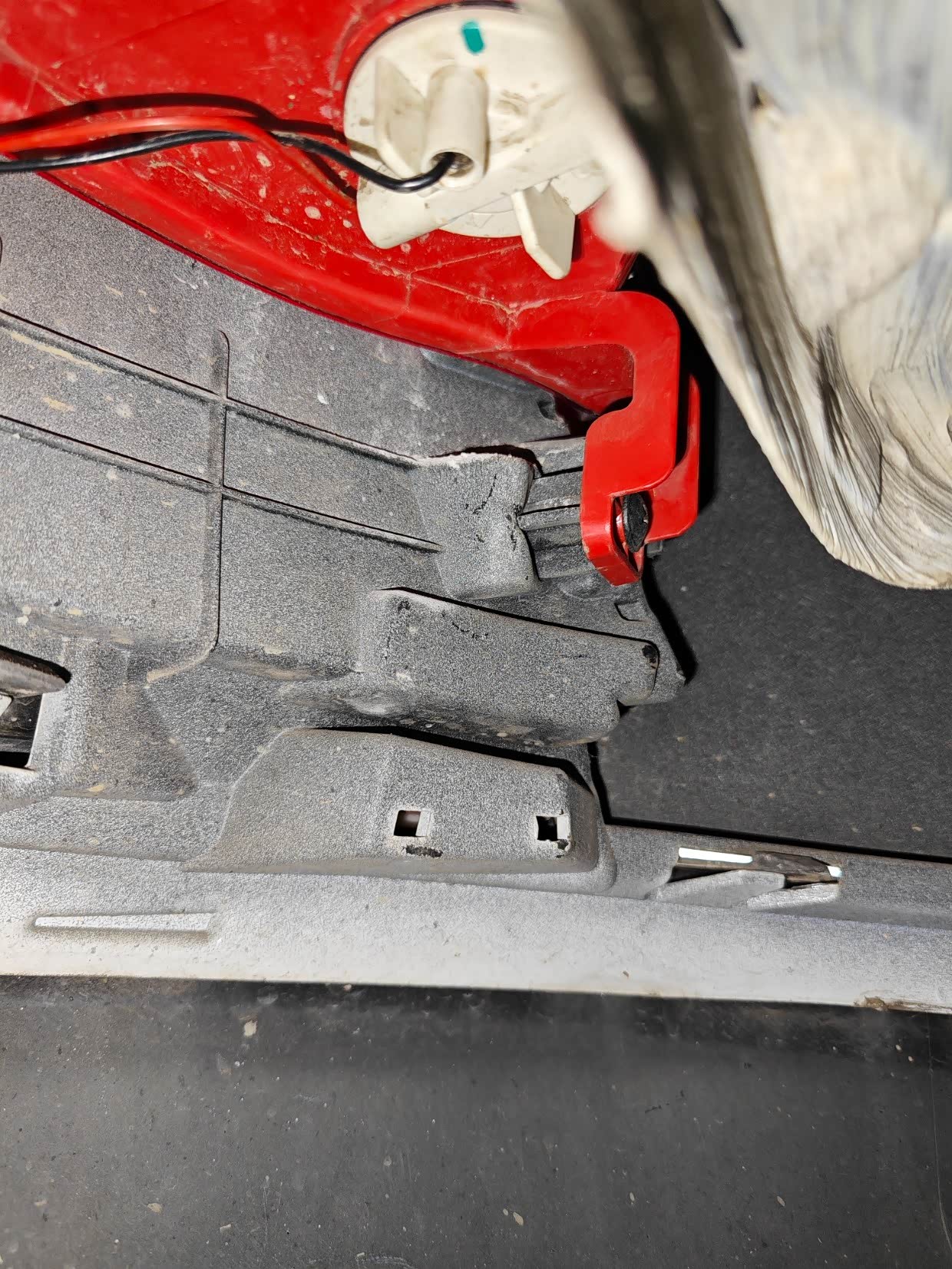

雾灯共有三颗螺丝固定,如果想像我这样不拆保险杠更换,最上面的一颗螺丝是比较难拧下来的,需要用短一点的十字螺丝刀才能够位置操作,要点耐心,慢慢拧就出来了。
完工

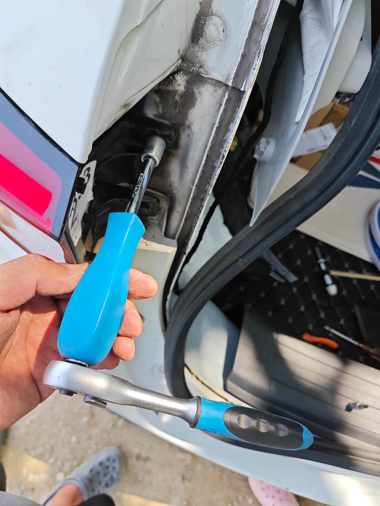

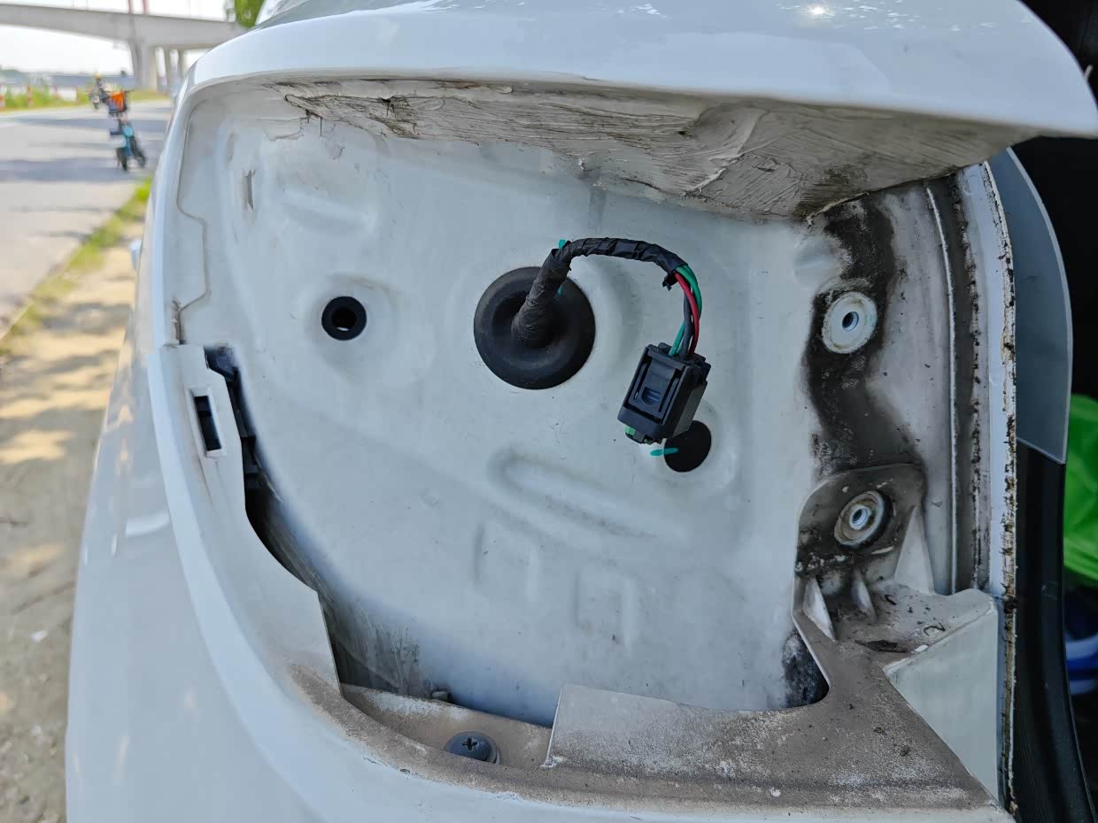

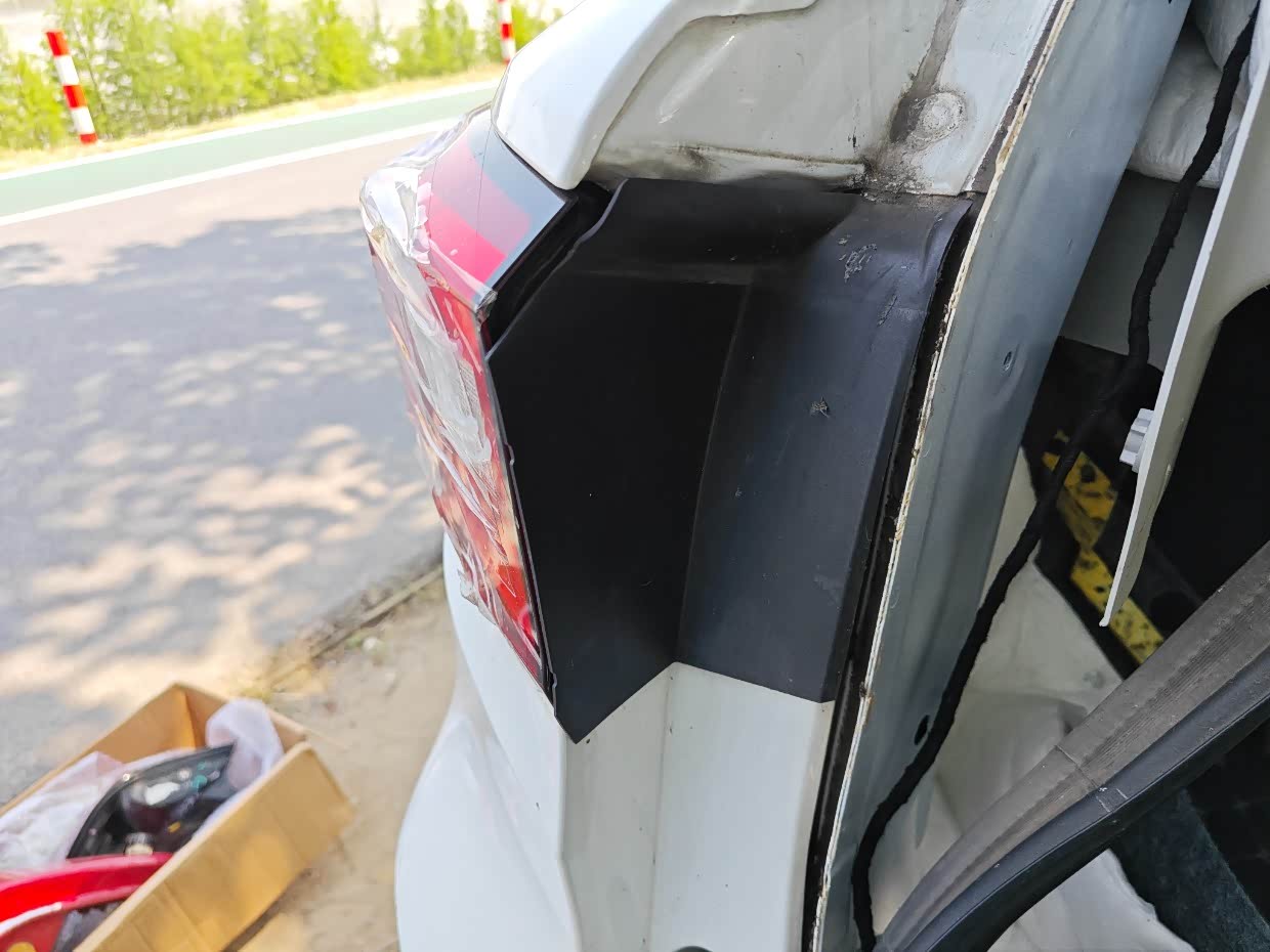

①首先要先拆掉尾灯饰板盖,再拧掉里面的两颗螺丝
直接撬一下就拆开了
两颗螺丝

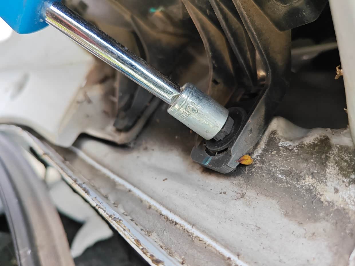

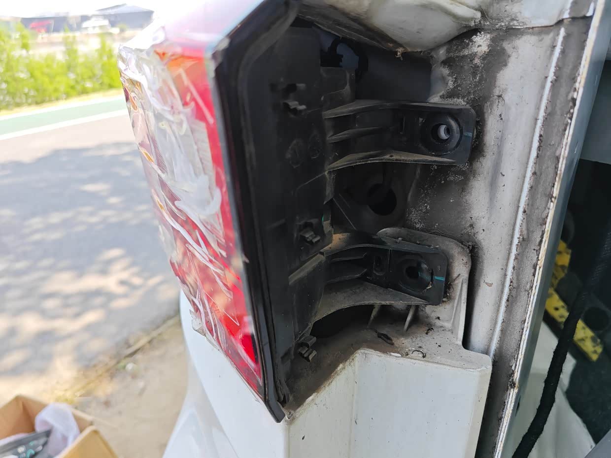

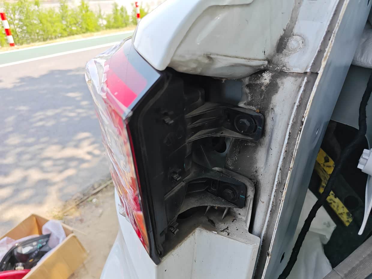

②打开饰板后就能看见固定尾灯的螺丝了,拧掉螺丝,使用10#套筒
10#套筒
螺丝拧掉

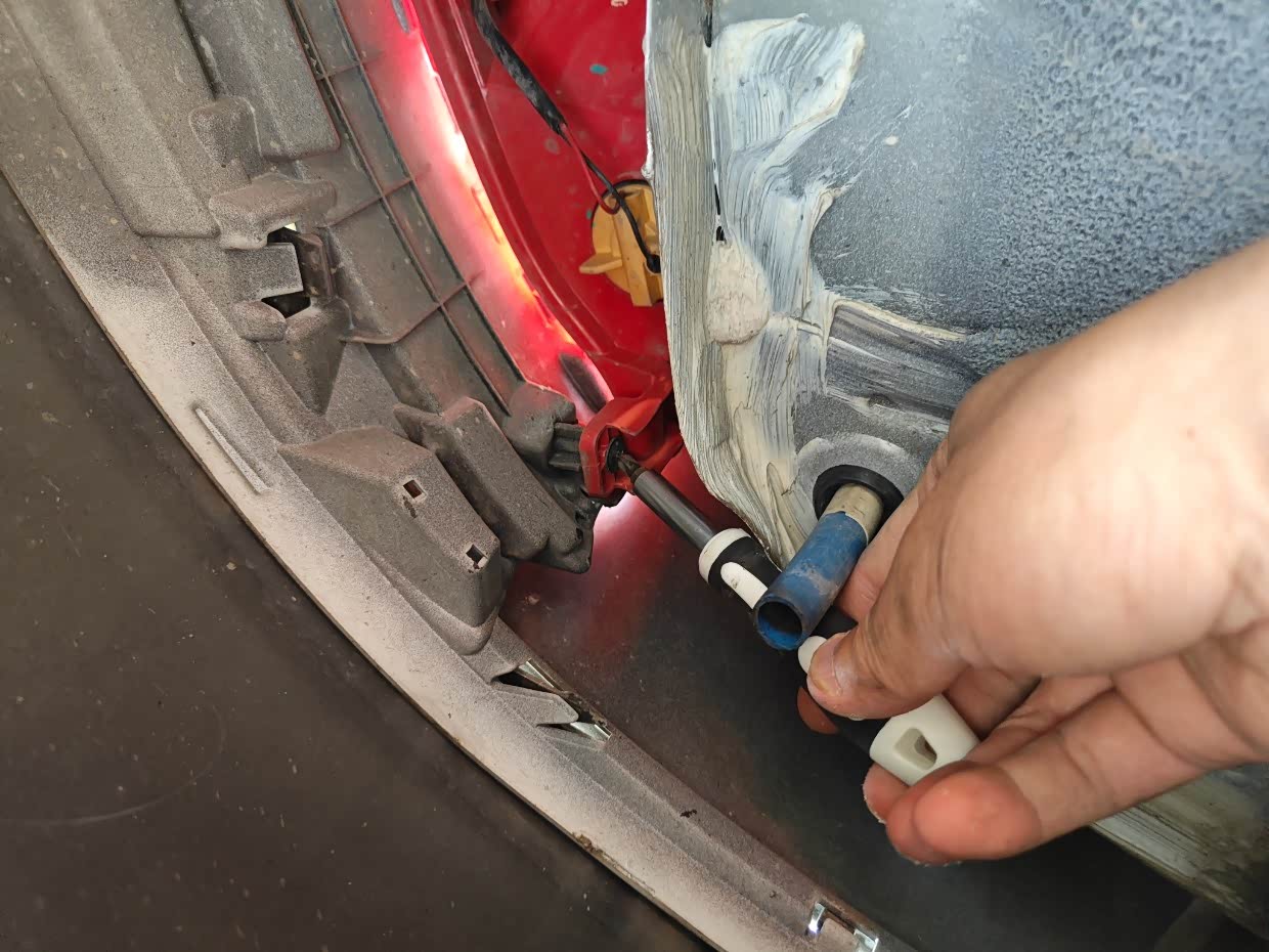

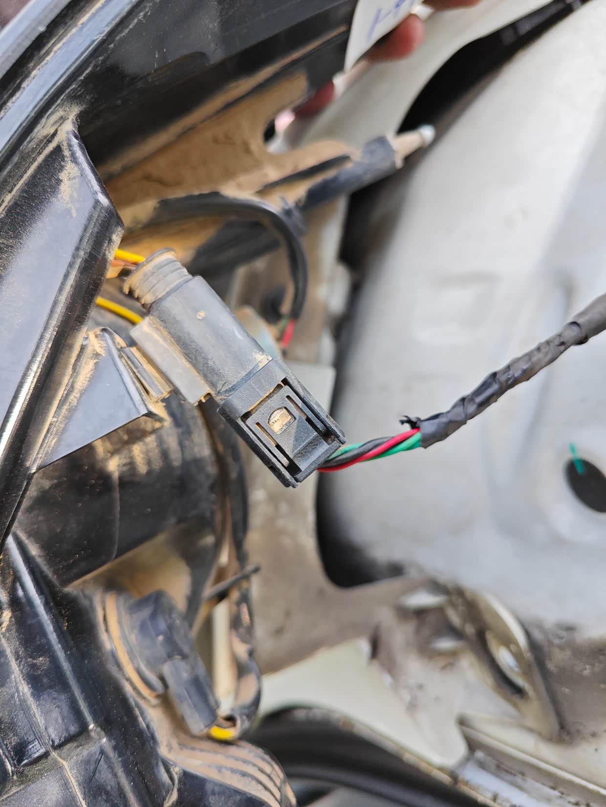

③然后在外侧用力向后拍打尾灯使其与车身脱落,拔掉尾箱内的插头就能将尾灯总成拆下了
螺丝拆掉后,用力往外拉,尾灯总成就可以取下来了,然后拔掉插头
④安装上新买回来的尾灯总成就OK了,固定的螺丝也要拧紧,最后插上插头
插头侧边有个卡扣按住就能拔掉插头,插回去确定好方向用力就可以了
螺丝要拧紧
收工

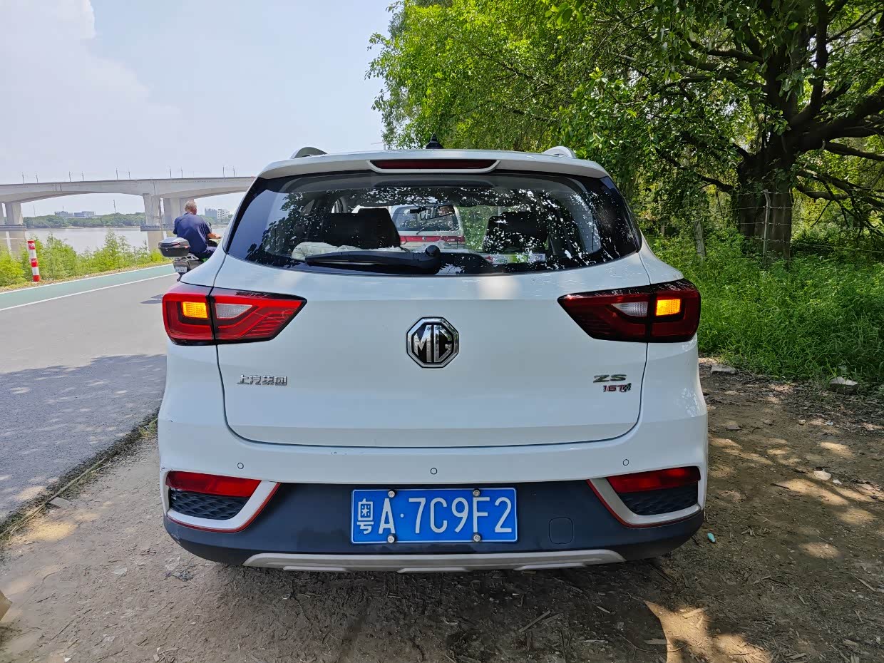

全部安装完成,测试一下,雾灯点亮,完美!左转向,小灯,倒车灯,刹车灯也都正常,完美修复。此次的尾灯修复非常成功,全程自己动手完成,花费就是配件价格90元。本次安装花费1.5小时左右,保修的话由于是拆车件所以只能看运气了。
雾灯正常点亮
尾灯转向和小灯以及转向正常,图片看起来一个熏黑一个红,其实是光线的问题,哈哈
