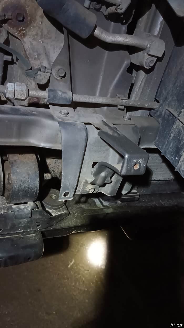

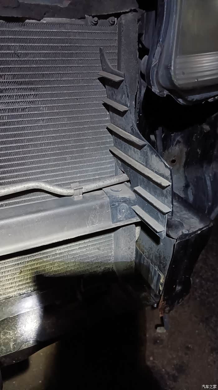

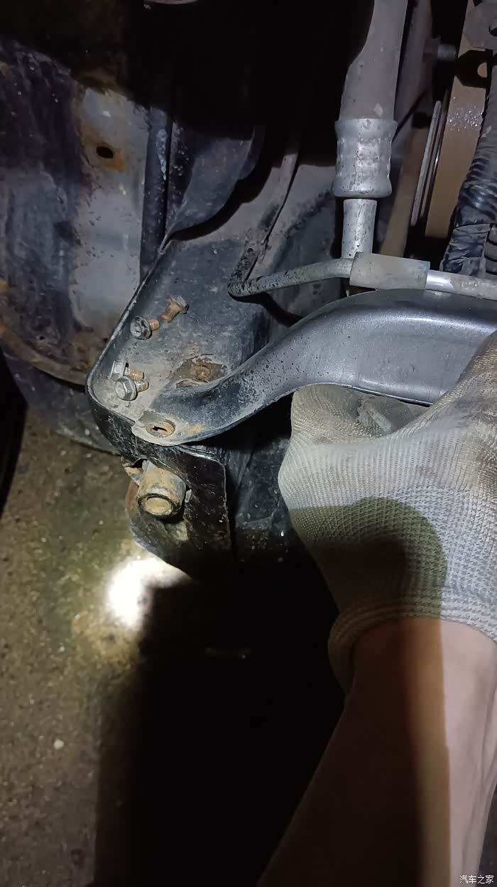

先拆电池负极。拆前杠,拆前梁就是水箱前面这根梁。
和前梁相关的螺丝都拆下

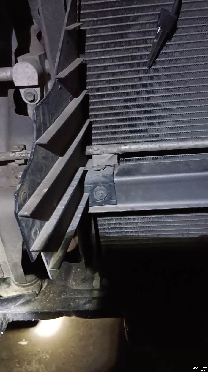

水箱前面有两片塑料挡板,是用塑料卡子固定的。拆掉。
边上各有两颗固定螺丝。之后把前梁抽出来即可。

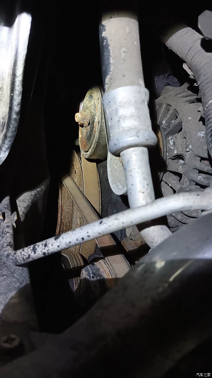

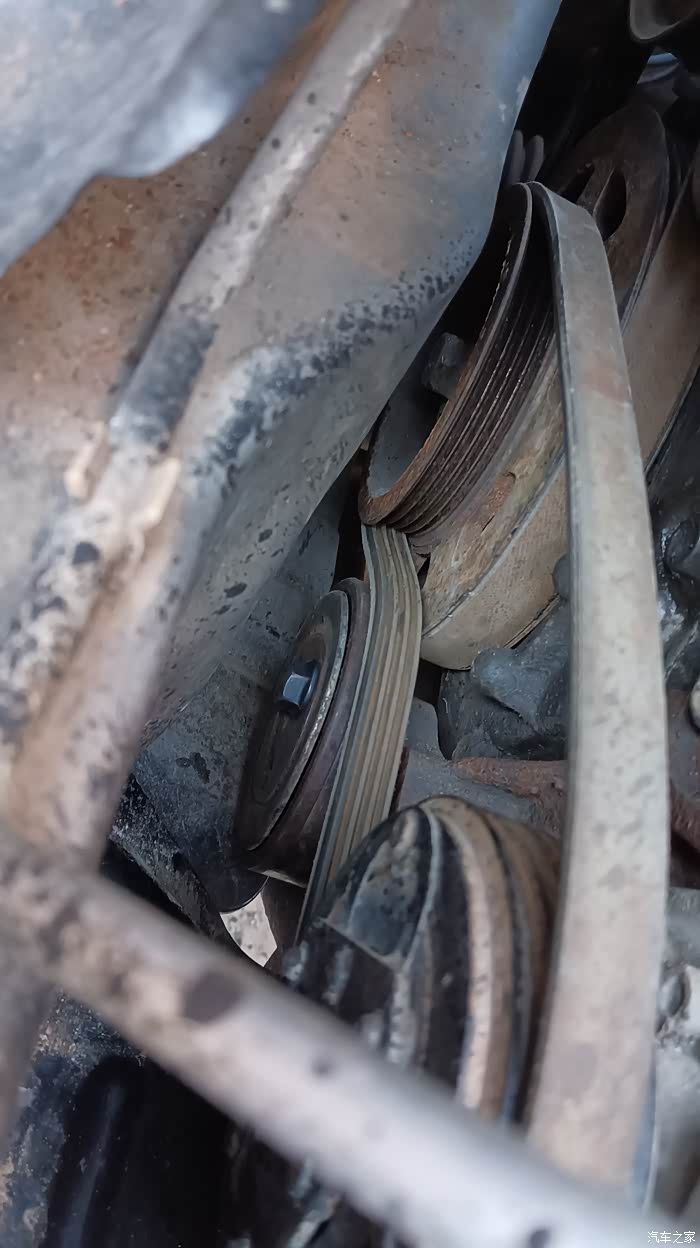

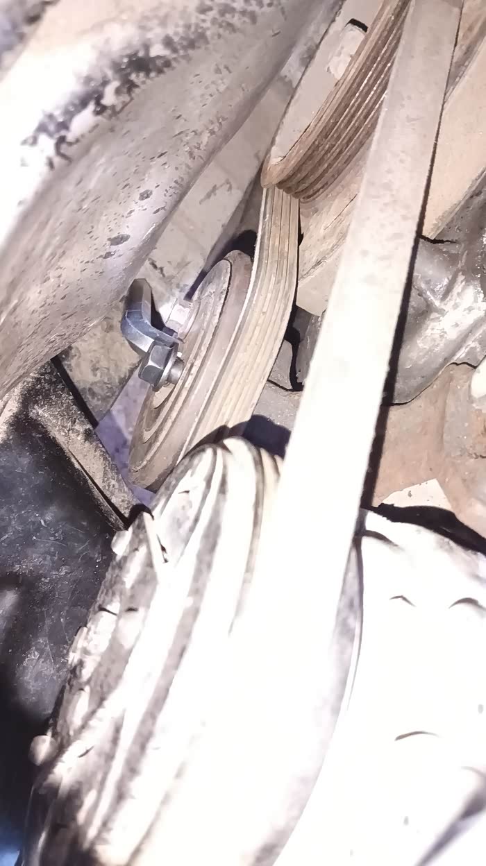

再拆皮带,松掉涨紧轮的两颗螺丝即可拆掉皮带。

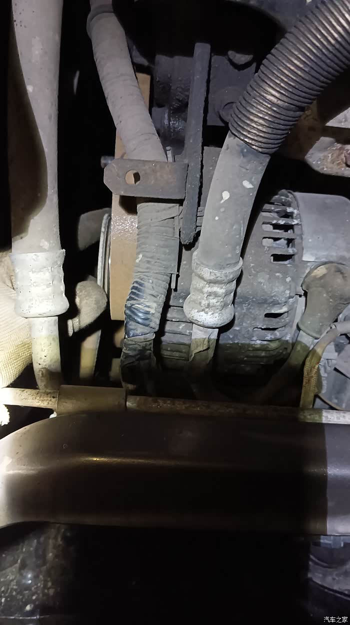

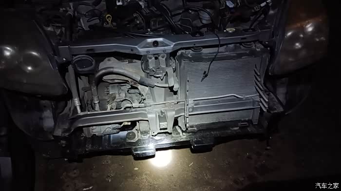

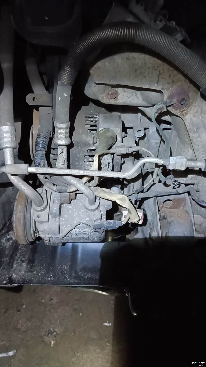

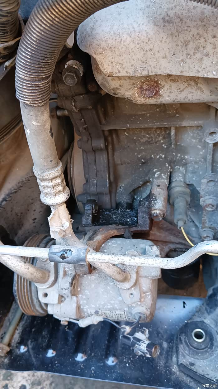

这张图是没有拆掉前梁的图片,看中间的一扎电线,这是通往发电机的。

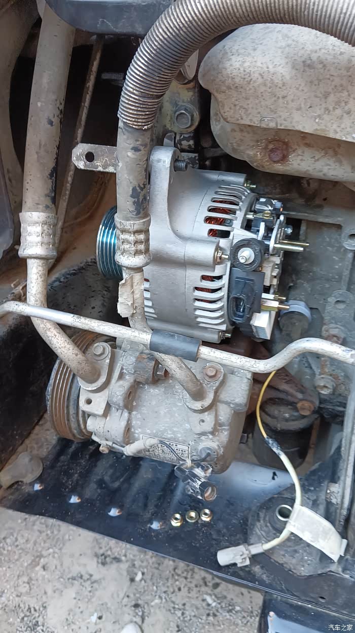

说明一下,压缩机不用拆就能把发电机拿出来,但前提是要把发电机右边的铁壳子拆下来。

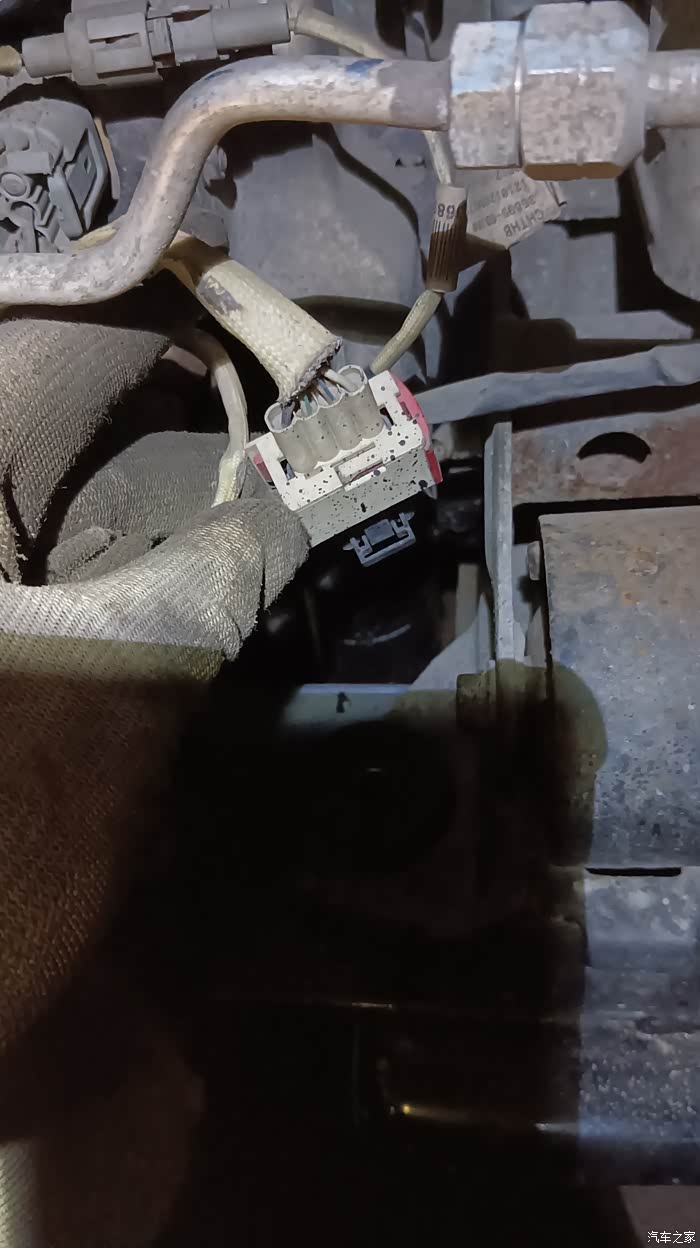

这捆线束有到发电机的,有到压缩机的,还有一根到曲轴箱里的。

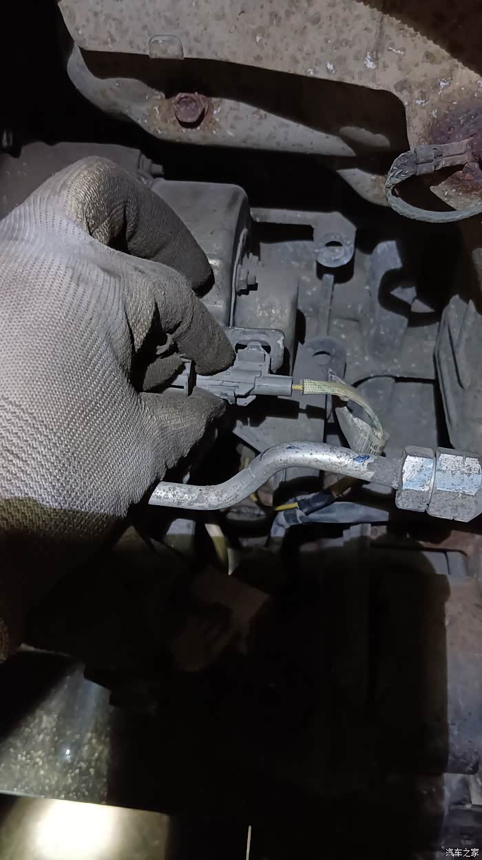

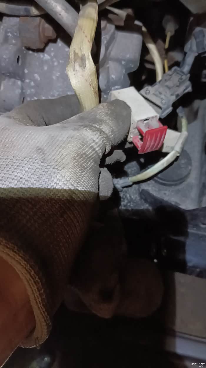

这种接头没有见过,打开它我也是琢磨了一会儿,方法是扳动红色部分才能拨出插头。
就这样。

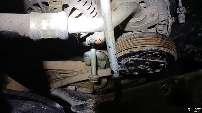

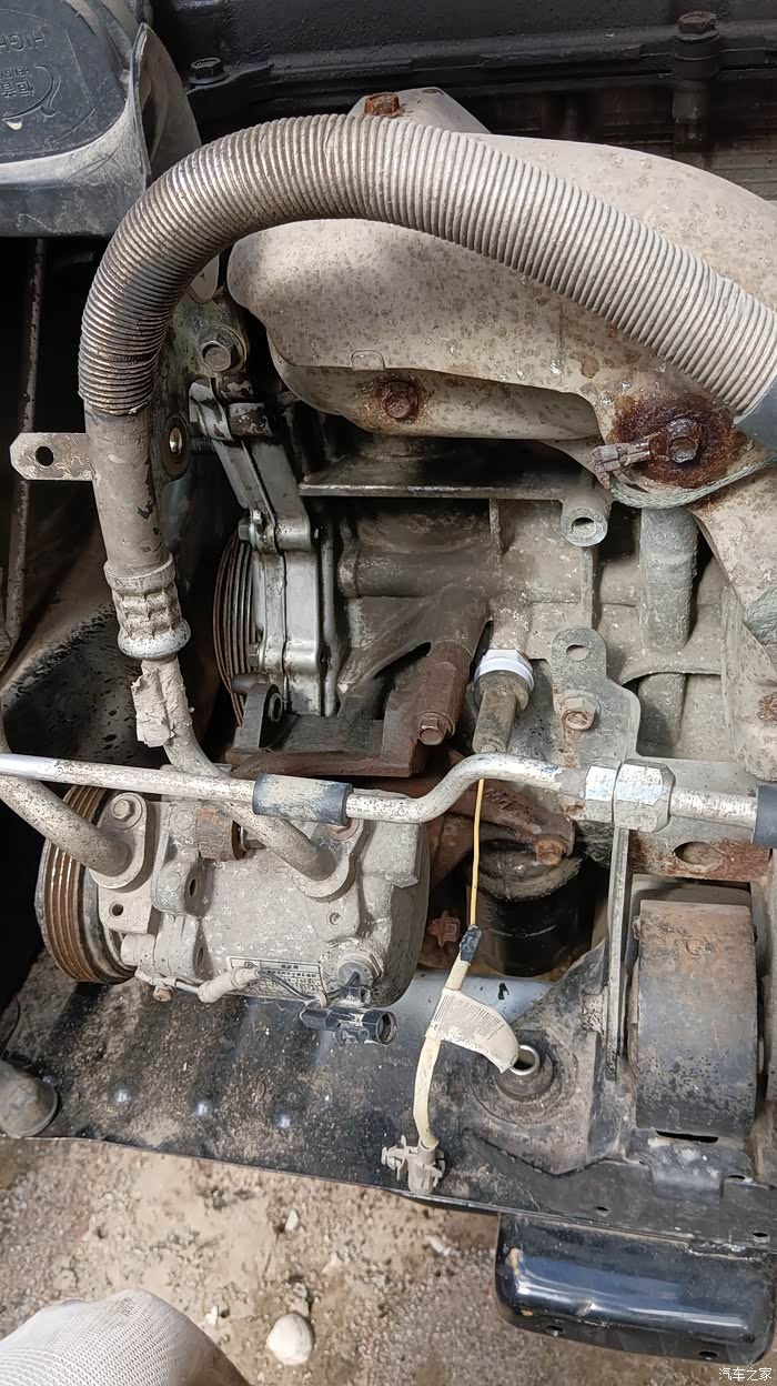

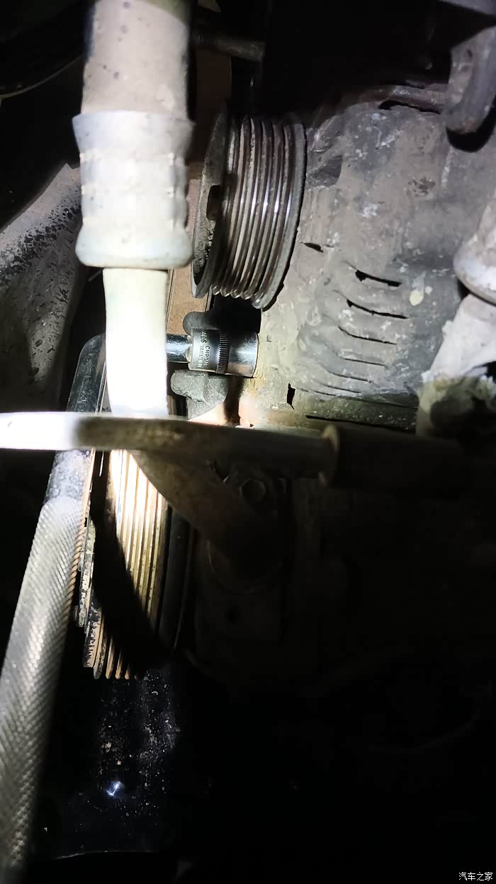

在发电机上面一颗螺丝。下面有一颗贯穿的长螺丝,就这两颗螺丝固定的发电机。

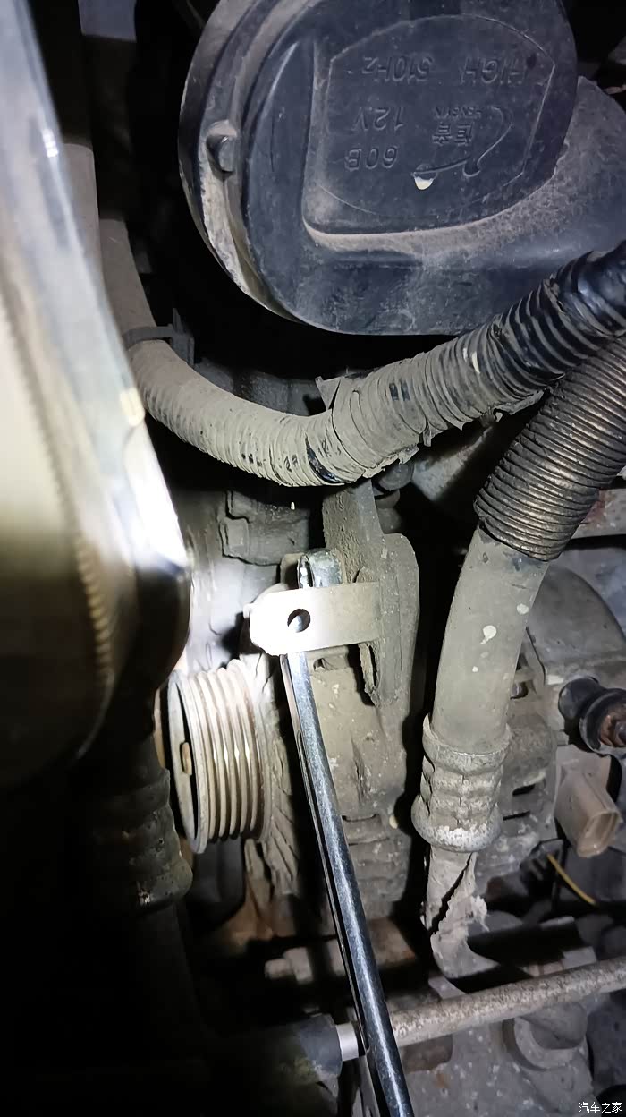

这根是通长的。螺丝拆解后发电机还是紧卡在座上,我用的方法是滴上机械油在机座上,然后用撬棍慢慢撬动即可取出。
很容易的拿出来,清理一下基座污垢。

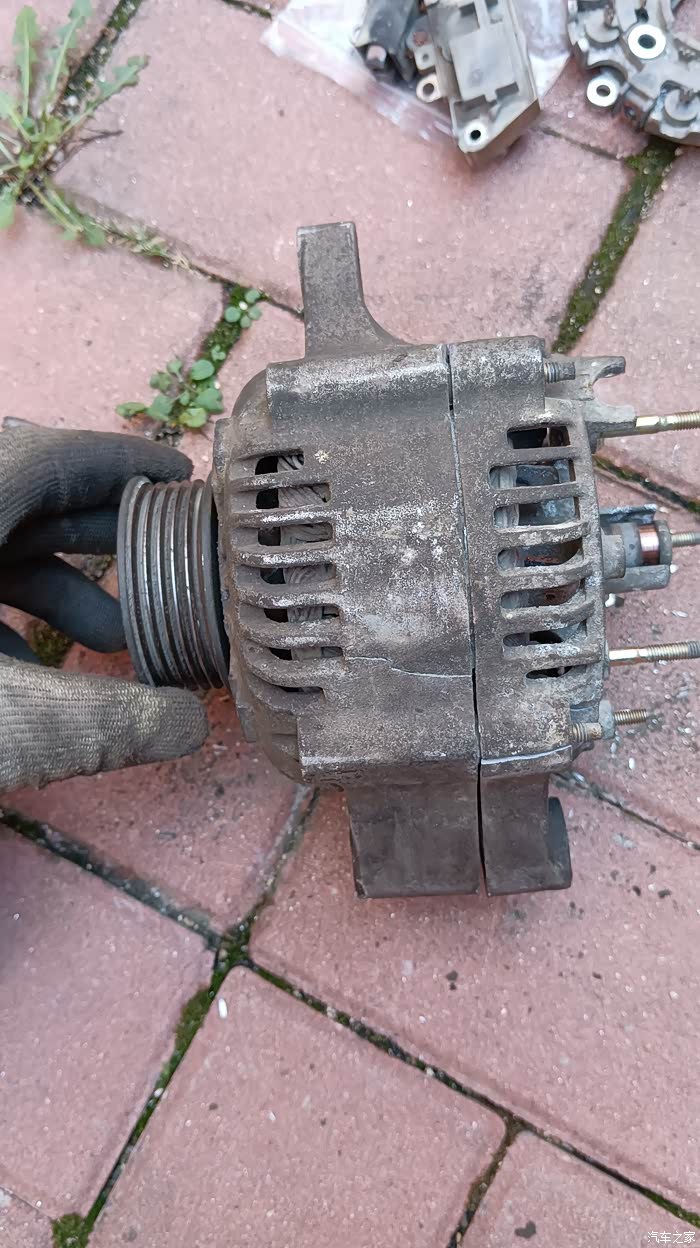

这个发电机轴承用手无法转动,拆又拆不掉,我拿到修理铺也没有拆解开。最后砸了几锤,裂开了

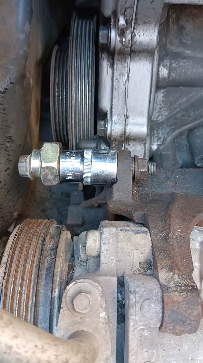

安装涨紧轮。试验发动机阻力,就是用扳手拧动涨紧轮上面的大轮,应该是曲轴轮吧?
用10毫米的六角扳手调节皮带松紧度。使皮带能拧动90度即可。
