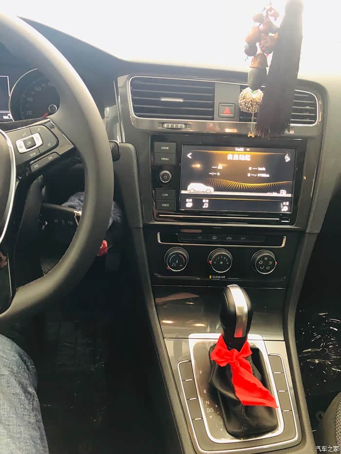

19款高尔夫看着真心漂亮,话不多说开始上图

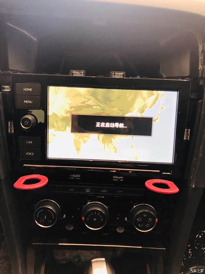

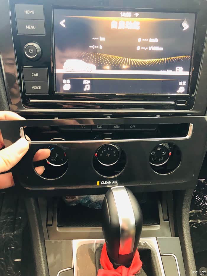

19款主机屏幕  一个字形容 大

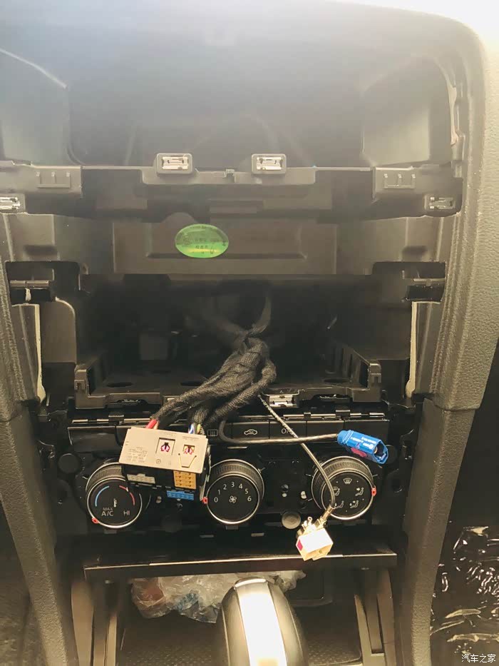

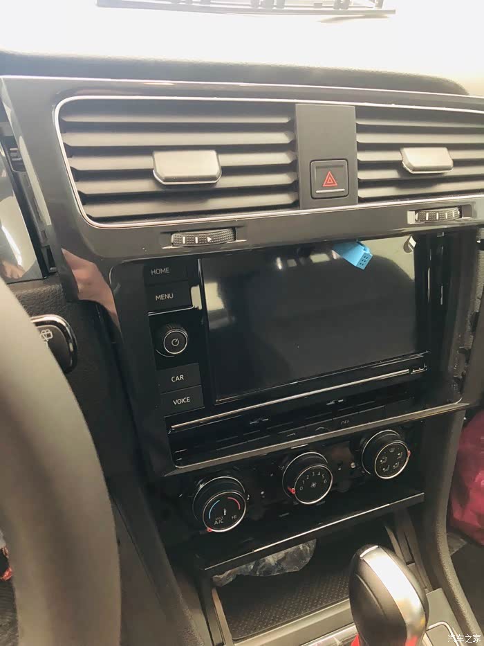

第一步拆掉空调旋钮面板
第二步拆掉空调面板,这个卡扣有点紧   车友翘的时候小心点
第三步主机上边下边各两个卡扣需要用专用钥匙来拆
这个是大众拆主机专用钥匙

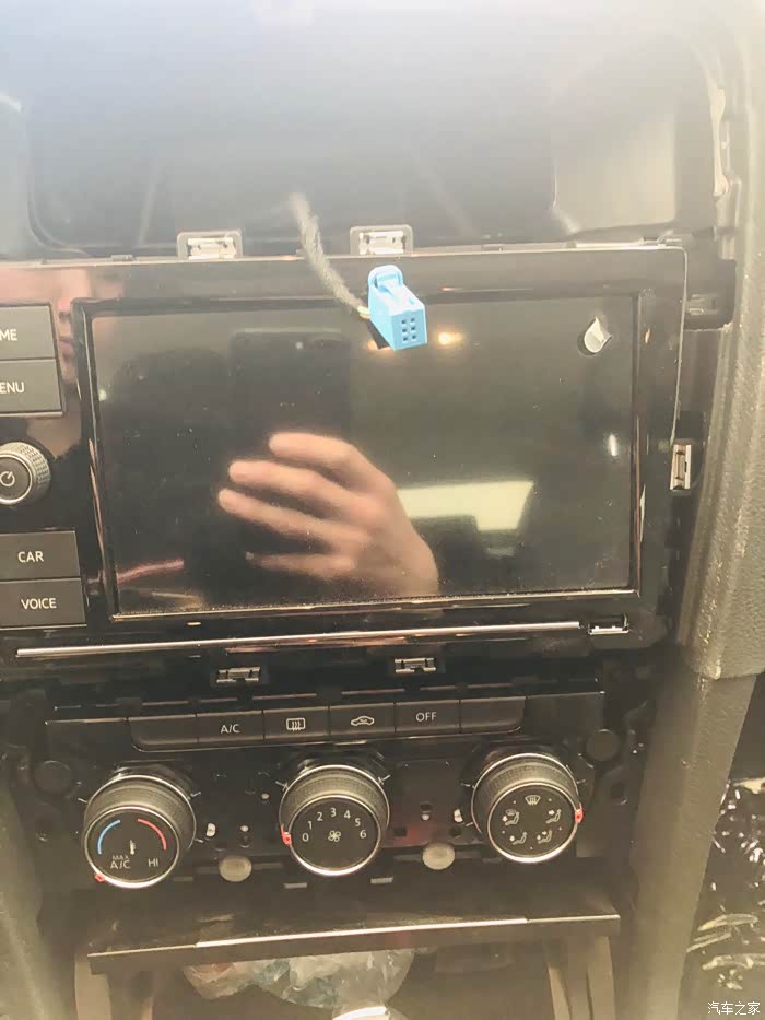

拆完  里面有   大众经典大头线   收音机天线   导航天线

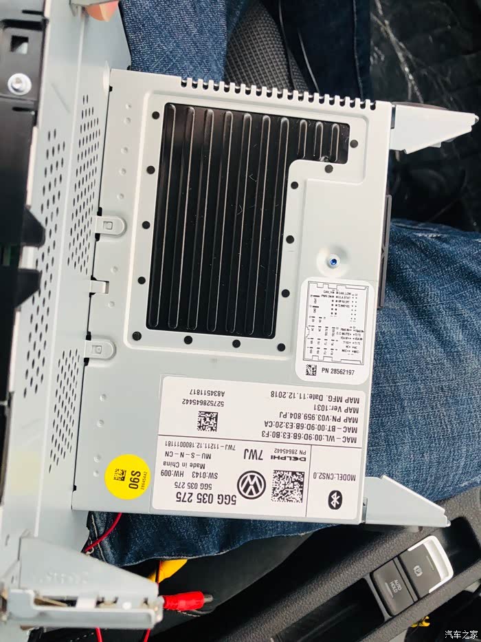

原厂275导航   很牛  有木有

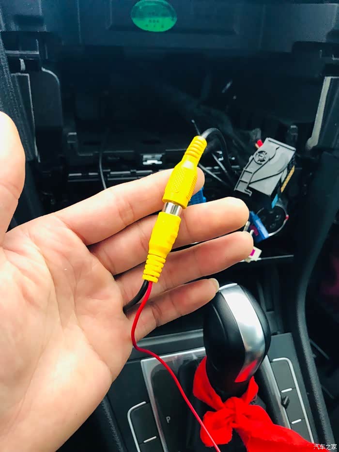

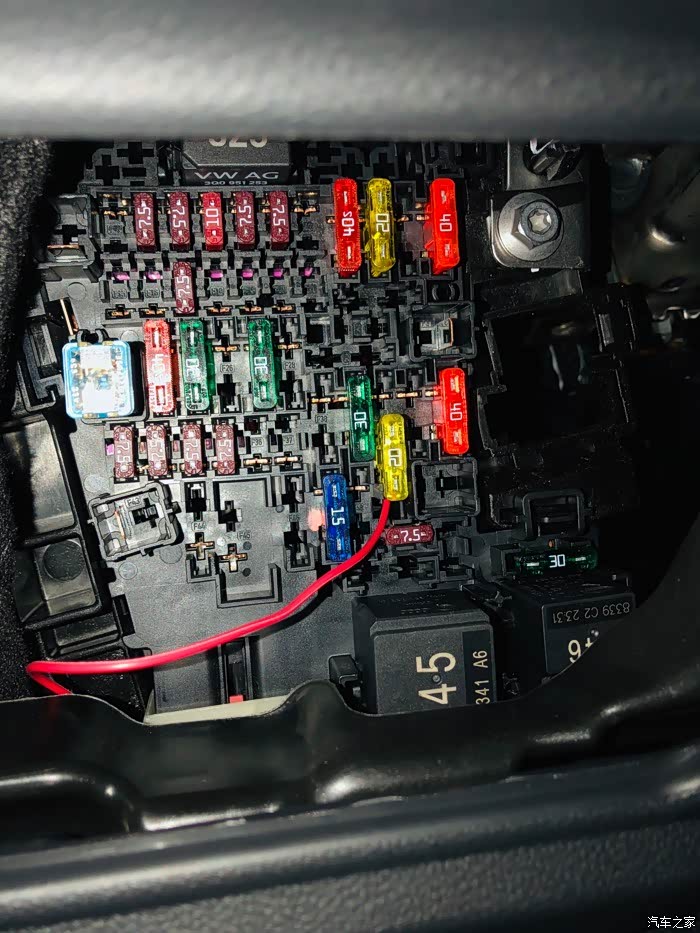

后视线对插,旁边的红色控制线接到保险盒ACc
上
把线引到保险盒位置  等最后装完摄像头再接ACC保险

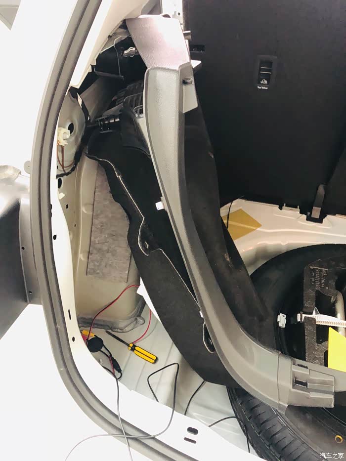

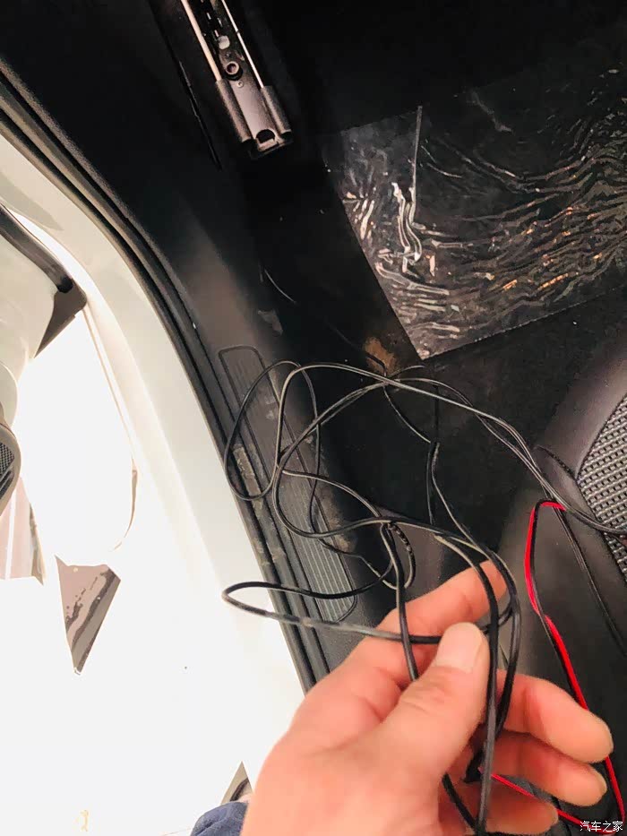

开始走线

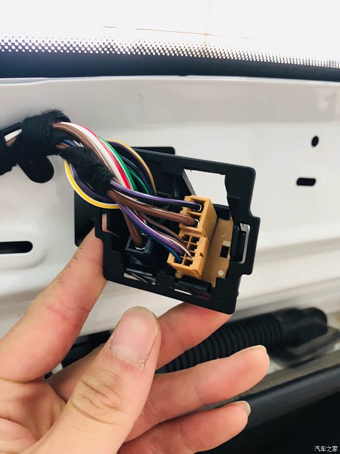

把后尾箱拆了   方便走线

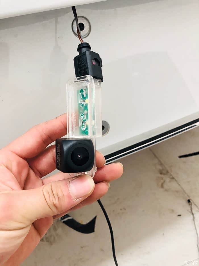

牌照灯式摄像头   自带LED拍照灯   很亮的

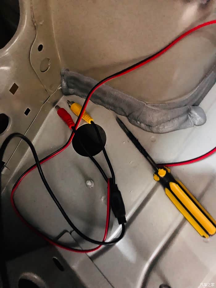

从这个洞洞里把线穿下去

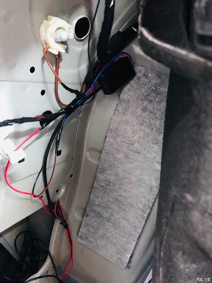

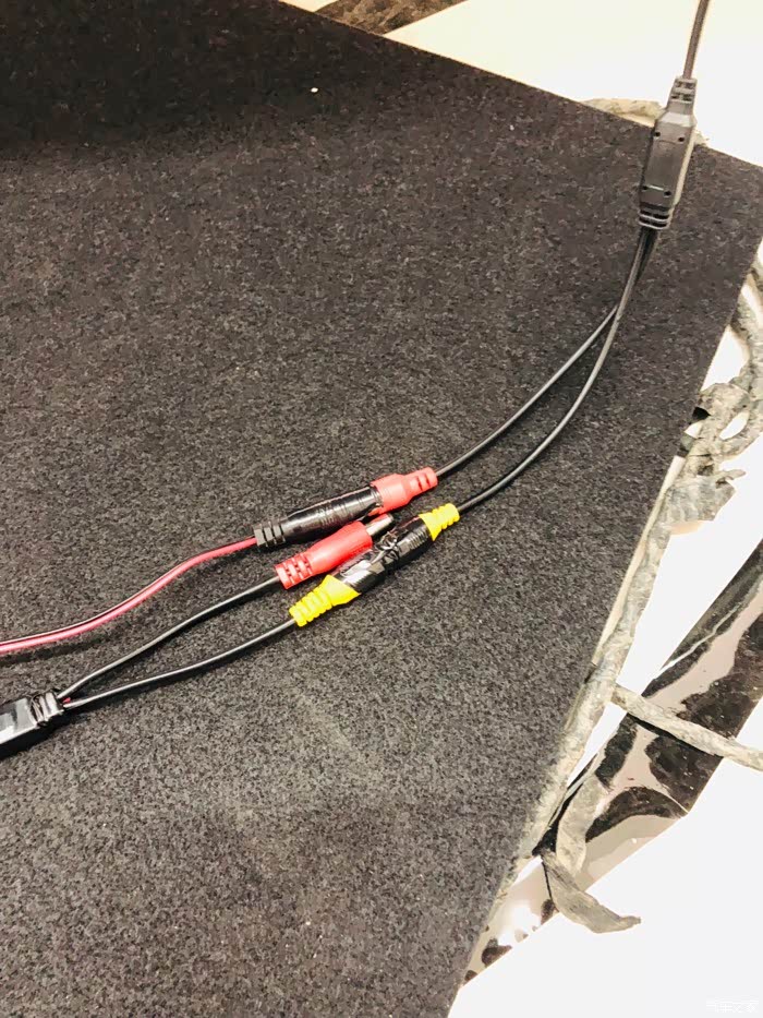

这种接法估计各位车友看不懂,  是我本人自创接法   为了保证延时器放在室内  才这样搞的    有想知道怎么弄的  私信我  给你们语音解释
上方找一根倒车控制线

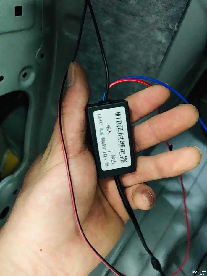

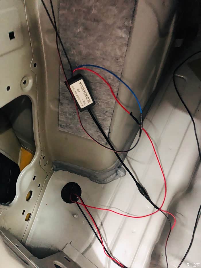

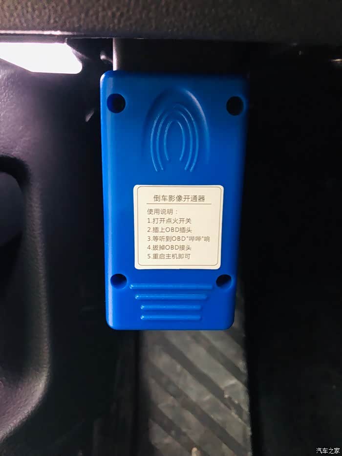

这个就是延时器   放在车内   防止风吹雨打    出现损坏
延时器上有接线说明,    红的接ACc   蓝的接倒车灯线    黑的打铁
固定好位置   住哪复原

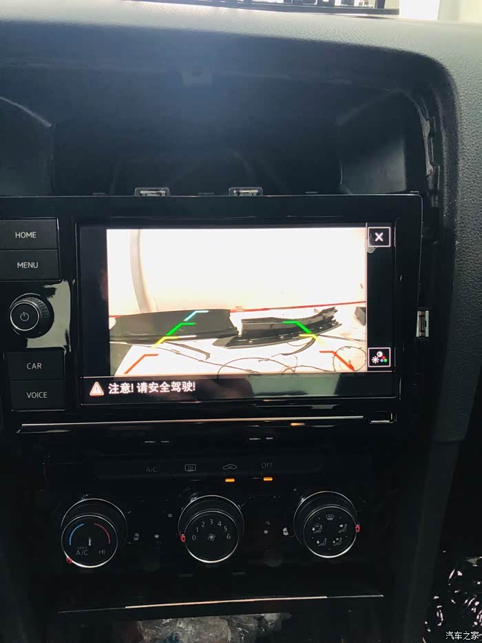

最最后   刷机开通倒车影像功能
高清夜市摄像头   再加上275主机得分辨率   倒车影像呈现出很好的一个状态。
