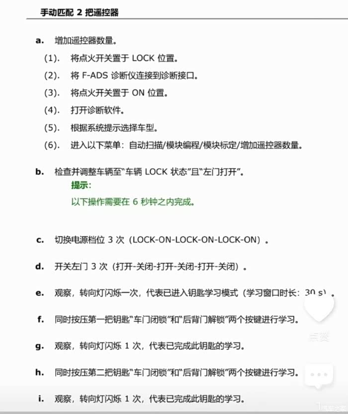

1: 增加原厂遥控钥匙:160左右买一把原厂遥控钥匙, 开车去4S或者修理厂, 接 F-ADS电脑编程, 增加1把钥匙权限, 开着门插钥匙快速通电关电3次,立刻快速开关门3次,转向灯亮一下,再同时按原遥控钥匙的解琐和尾门键,转向灯亮一下,再同时按新遥控钥匙的琐车和尾门键,转向灯亮一下,关电成功。具体参考下图。

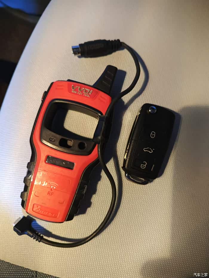

2: 增加其他款式的副厂遥控钥匙:不用去4S开通第2把钥匙权限, 直接网上便宜的可以15-20块钱买把B5款有线口的VVDI遥控钥匙,找地方开齿(机械钥匙一直插在车上的也可以不开齿,只用来遥控开关门),租借1台钥匙匹配仪,读码插线写入新钥匙就可以了, 当然也可以买其他款式的钥匙,可以配3把4把无数把,少折腾的就50-100块含钥匙和拍照开齿借设备技术指导找一条龙的。我的花了70块(钥匙只值10几块)。可以正常遥控琐车和解琐,但尾箱门控制不了无所谓了; 也可以找当地汽车配钥匙的地方配一把,估计也就是50-100块,超出100块就贵了,因为直接成本就是15块钱。

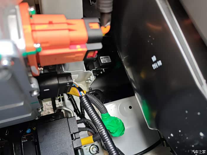

行人警示喇叭可以拔掉,在车头左前方,线头我用绿色胶带包一下,低速时安静很多;
