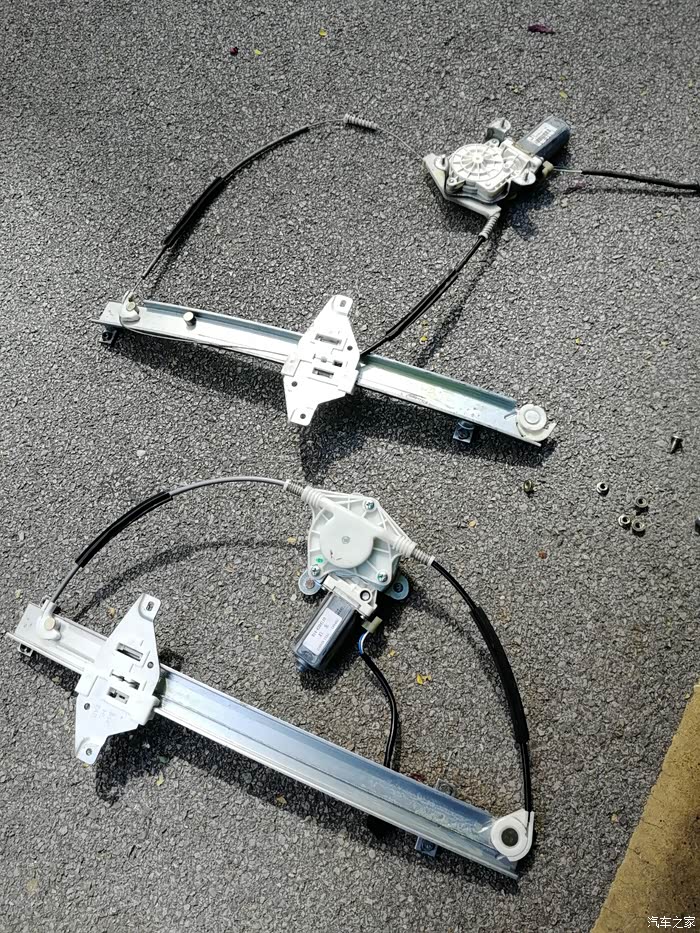

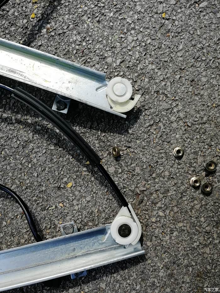

车子用了7年左右,升降器突然蹦的一声,坏掉了,估计转轮崩掉了。到外面维修,报价都是400+,网上配件100左右,任选,最终还是选择买配件后来自己动手。

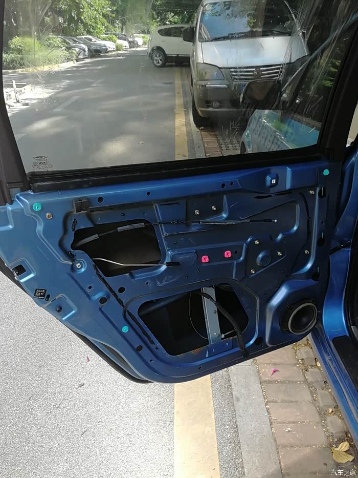

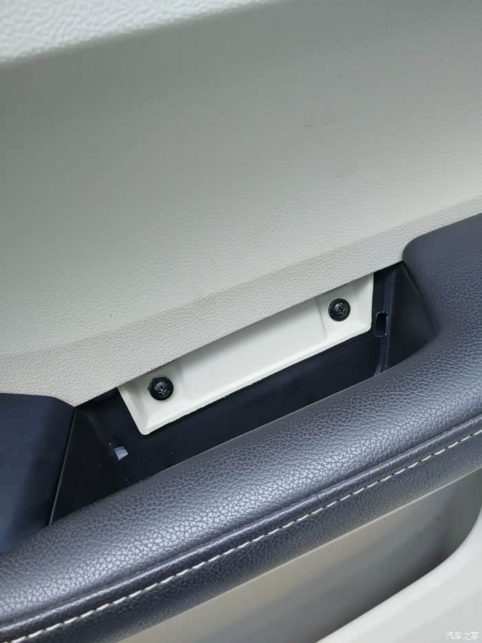

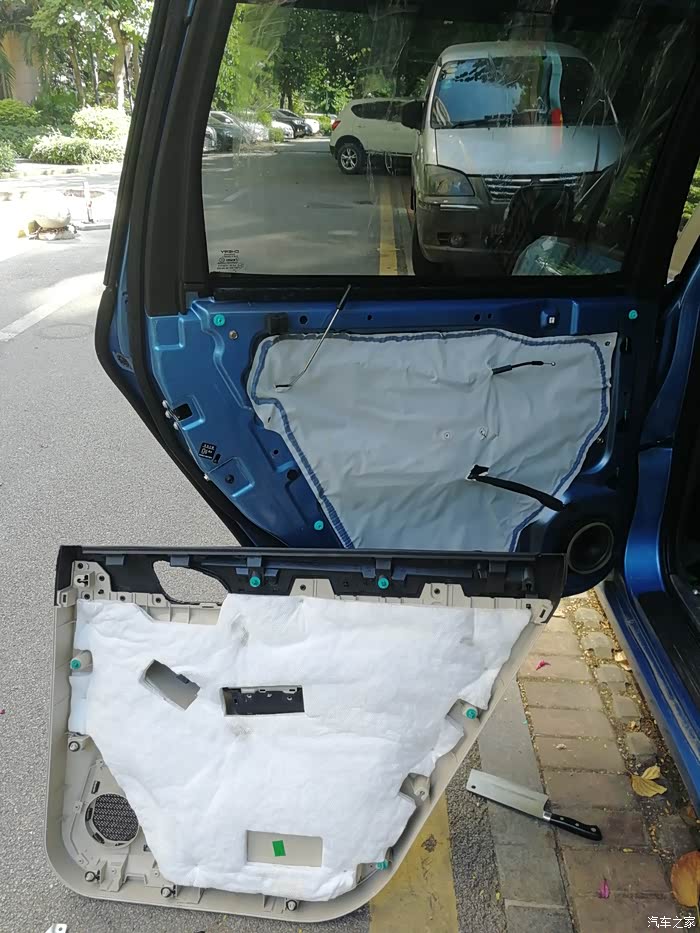

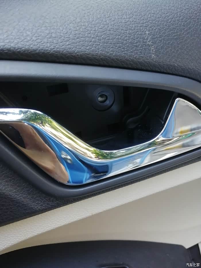

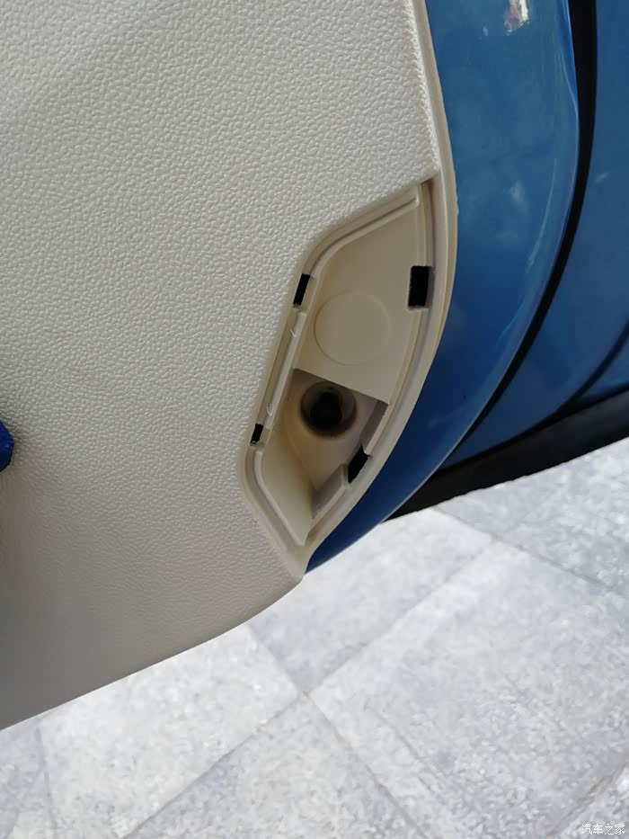

周末休息,开始动手。先是拆门板。门板的螺丝,前门与后门有区别,前门有三处螺丝,分别在门开关、门拉手、门反光灯,后门只有二处,没有门反光灯。卸完螺丝后,门板不会自己松开,因为有很多卡子将其与门固定,需要撬开。口子从门板最下面边缘开始,用卡子撬棍或者菜刀从下面插入,一用力就可以撬开,后用适当力度,将各个卡子掰开,门板即可下来。这个环节是大力出效果,不用担心卡子坏,因为,网上买升降器,都送有足够的卡子,坏了更换即可。
拆开门板后,断开开关连接线,将门板放一边,然后拆防尘薄膜,最后拆升降器,再装上新的升降器,全程大概40分钟,没有难度。我把过程分享出来给有需要的车友。
