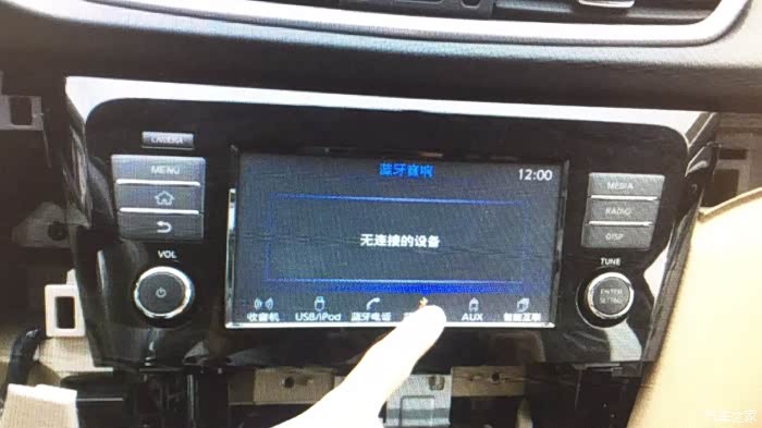

现在这个样子

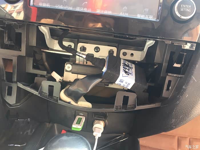

这个是拆机顺序 怎么搞的 10分钟你拆下来了啊 卡子卡扣什么的完好无损

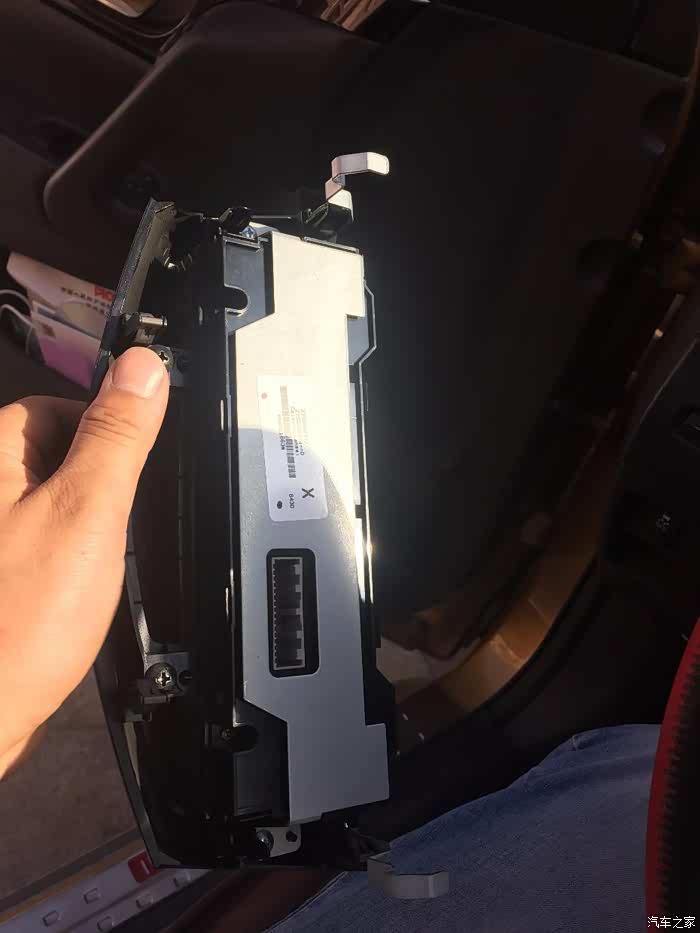

空调面板已经拆下来了
拆CD   就四个螺丝  分别在四个角上

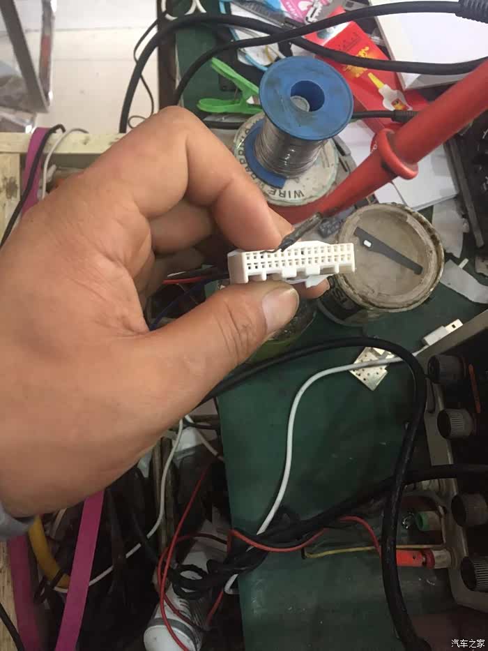

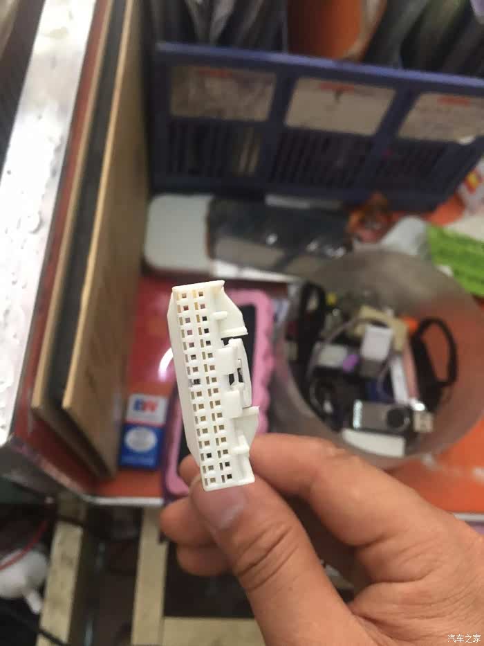

cd机后面的线束
无损安装  直接对插

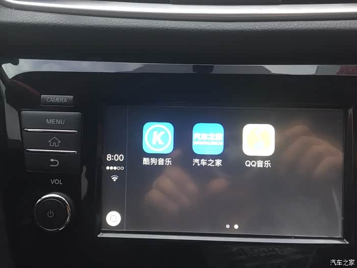

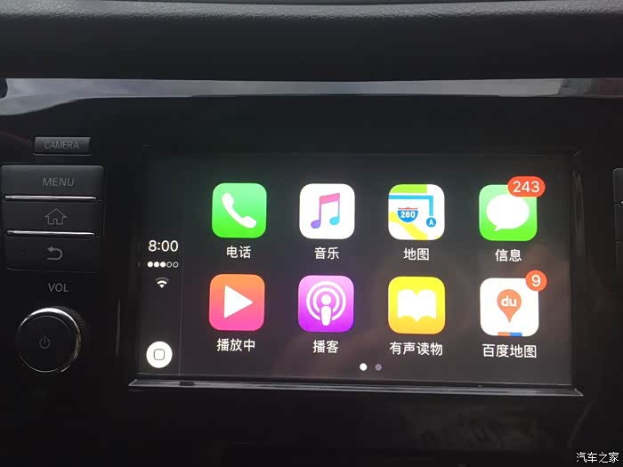

测试没有问题
连苹果手机 很方便 数据线一插  立马可以连上

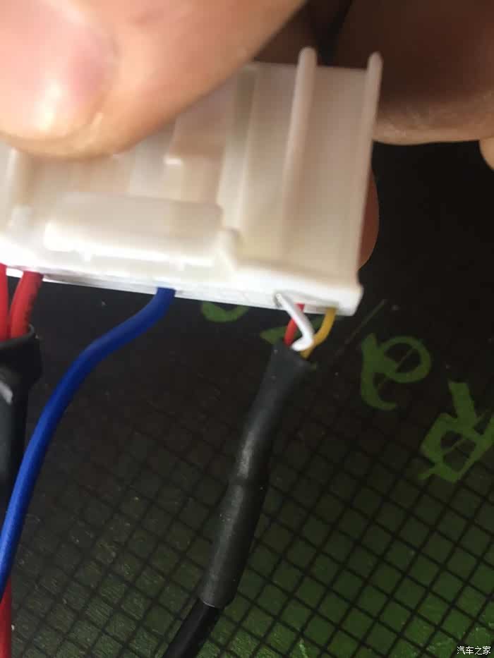

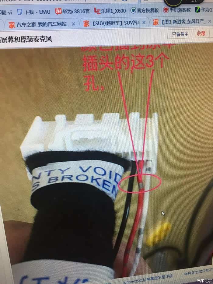

麦克风接线图
麦克风   网上二是多块
就这个插卡跟原车的一样 现在在哪个位置 移到原车插口就可以
这个线特别好取   用针捅一下说明的小孔 就可以把下面的线 抽出来

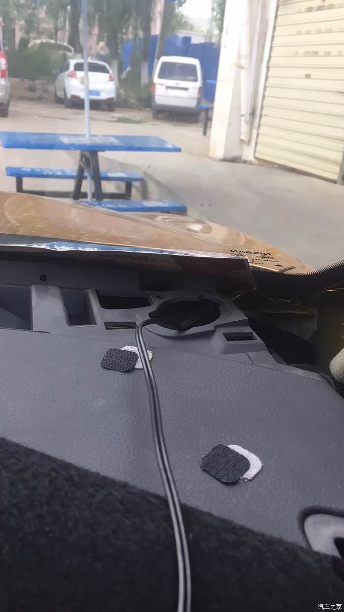

麦克风暂时先放在这里 因为买的高音喇叭还没有到  到了再拆a柱 一起走线   麦克风很好用 通话声音清晰

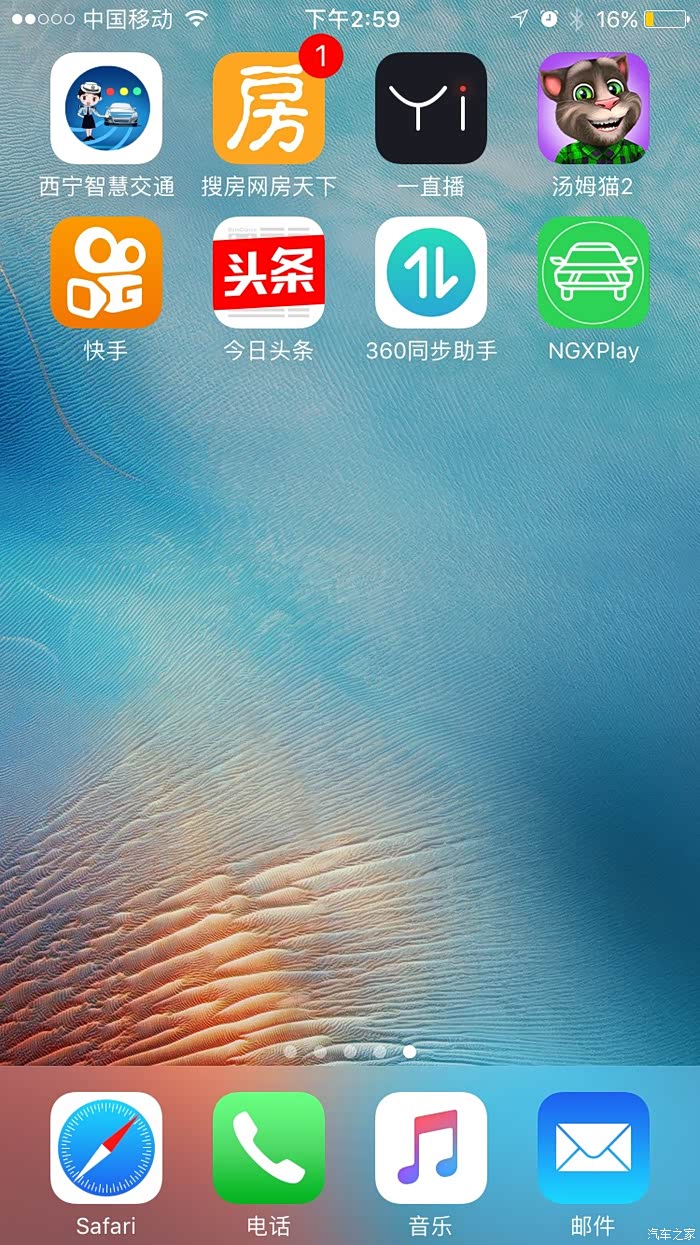

显示这些东西要苹果手机越狱才能看到
手机越狱之后还要装这个东西  不是软件哦  在越狱之后的Cydia哪个软件里面装这个程序   就想吧显示的软件显示在汽车屏幕上

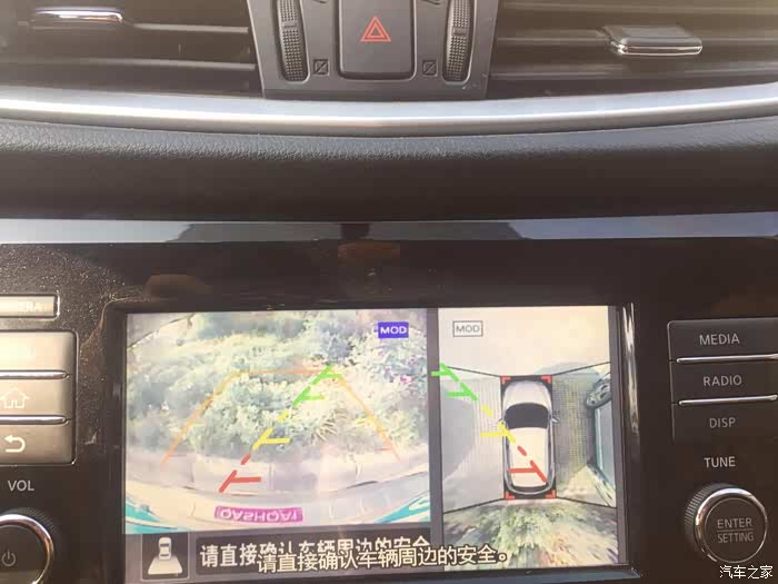

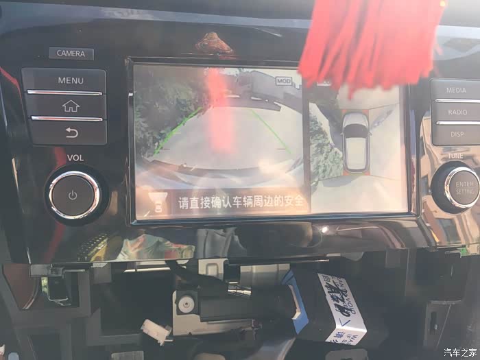

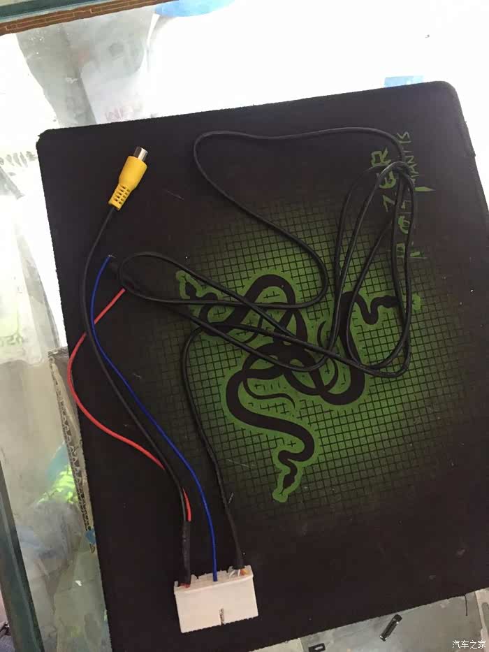

这个是没有安装360协议盒的  有两条倒车线   先说到这来吧  后天协议盒到了装上了再说 还要 安装高音喇叭

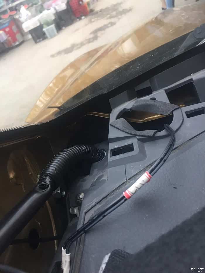

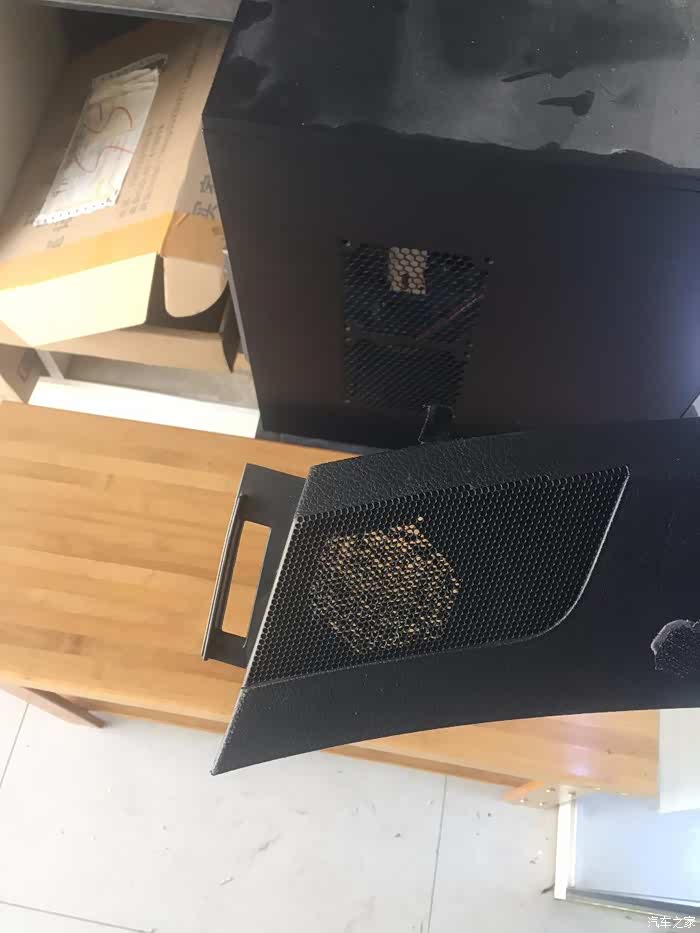

前几天安装Carplay屏时候顺便加装高音喇叭 当时还没有到 360协议盒也没有没有到

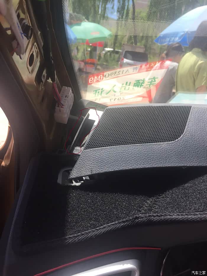

加装原车高音喇叭

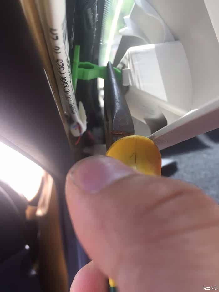

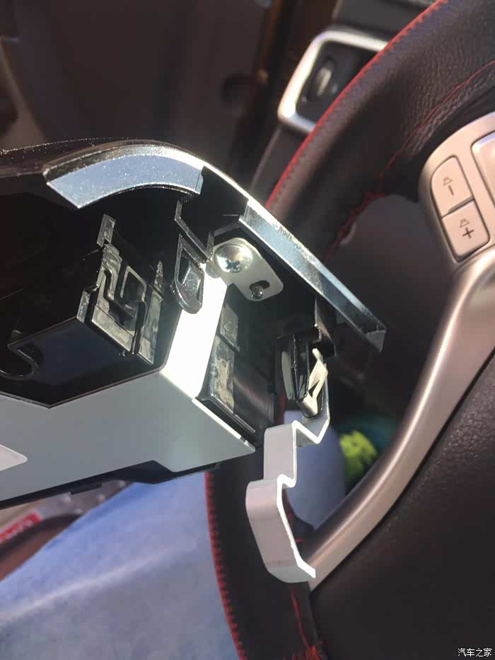

拆A柱时候注意 用尖嘴钳子捏住最前端转90 就可以轻松把卡扣取来 要用力  卡子没有那么容易坏
拆机a柱在拆高音面板
打孔  花费2个小时
右边走线
左线走线
协议盒
空调面板
看看结构  能看出来空调面板卡扣  就知道为啥难拆

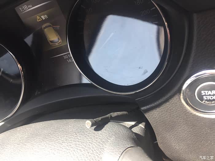

麦克风 从右到左 依次是黄红白色

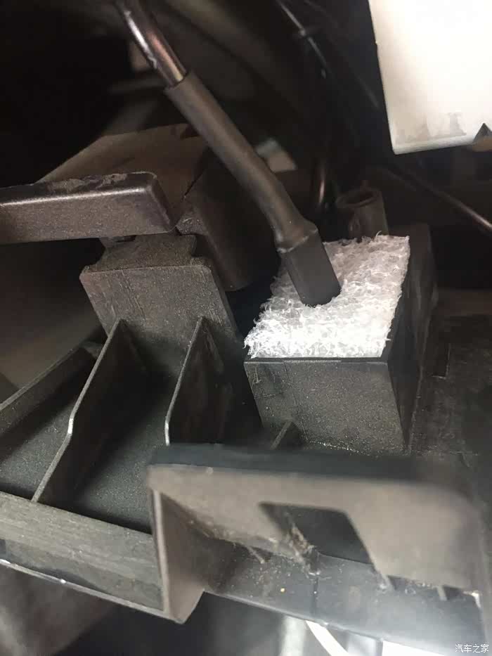

麦克风原车位置有两个  头顶开关处  和  点烟器上放
头顶开关处 走线麻烦一些  要拆A柱
放点烟器处很方便  效果也不错  搞点泡沫 麦克风插里面

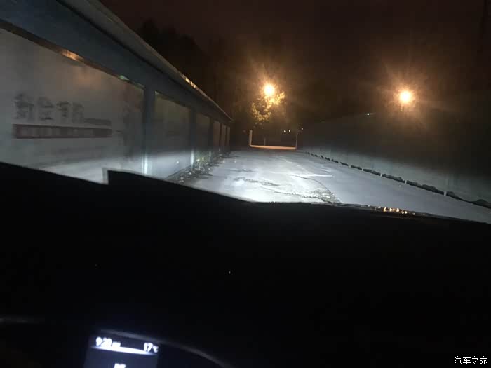

自己加装的氙气灯  就该了个氙气灯泡  没有换透镜  效果还可以啊
