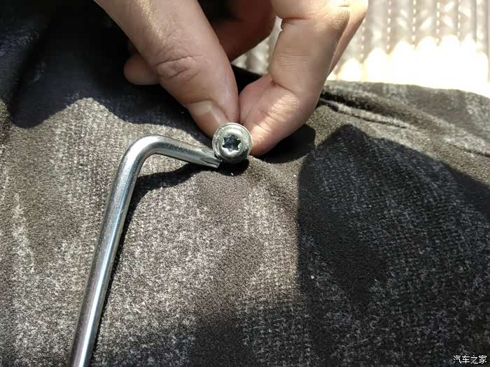

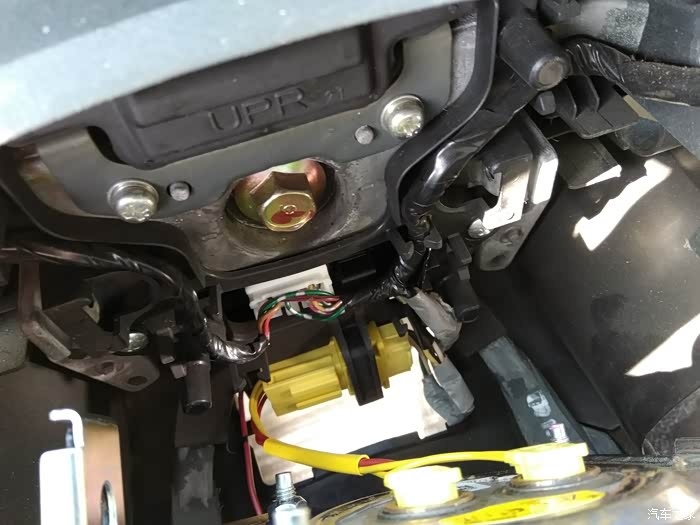

首先买一把米字形工具 不零卖 我买的一套才12元 只用到T30的型号 拆的时候找个加力的铁管 纯手拧不开的

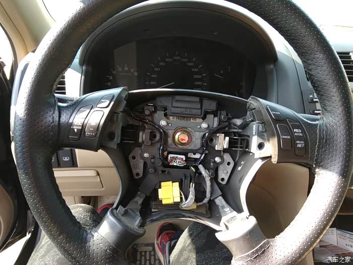

这是把拆下来的样子

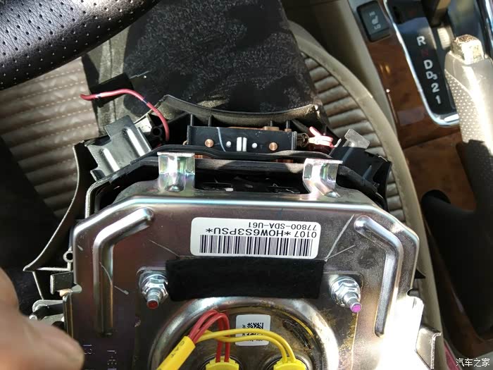

这个是后面的气囊

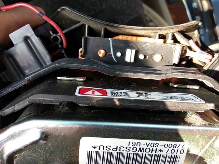

看到这两个铁片了吗?按进去 用手就能把气囊拿下来了
黄色的是气囊插头 用手把卡扣推到上面拔开即可

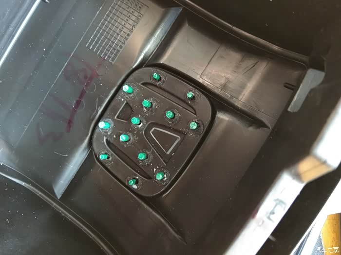

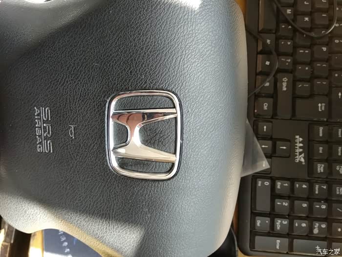

这是原厂的形状

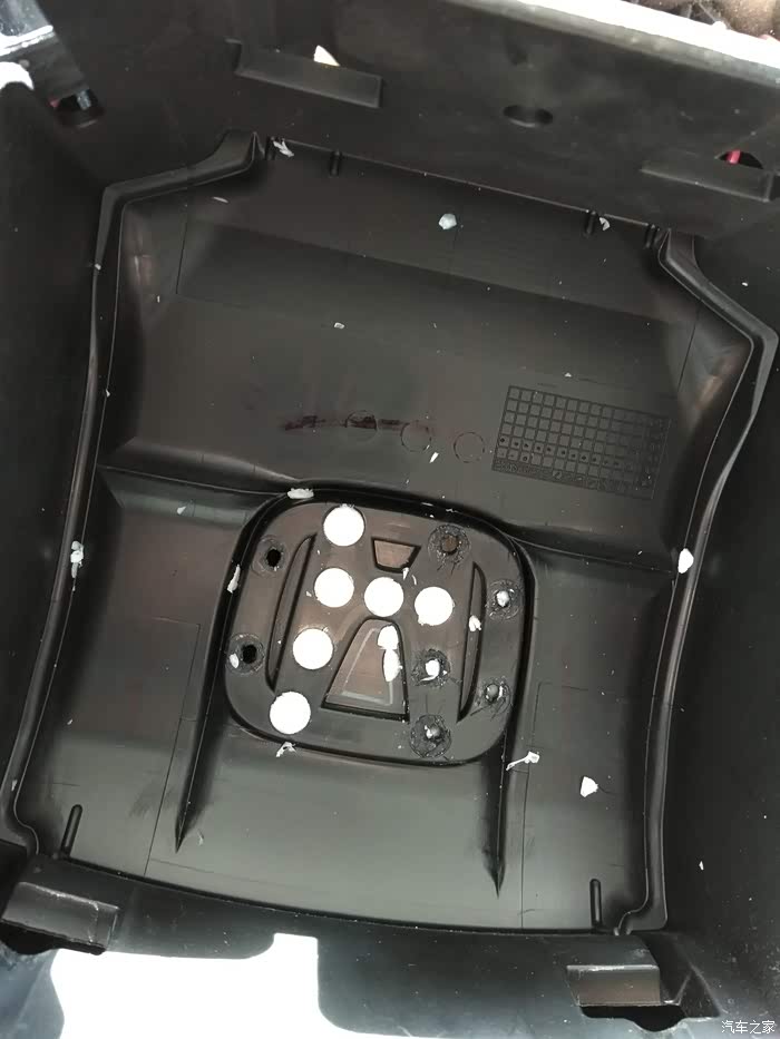

终于用刀片慢慢切完了
装上去 用手按紧

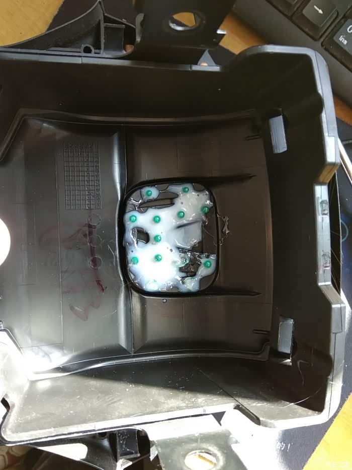

后面的样子
最开始我把螺丝刀放在火上准备烫 结果发现不理想 还是用哥俩好吧 简单还牢固

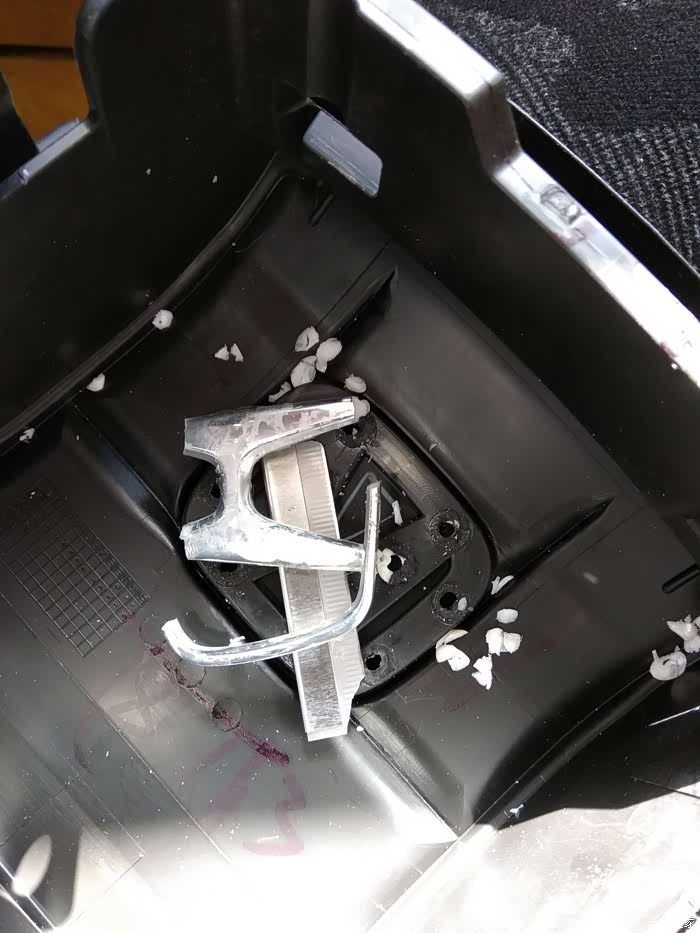

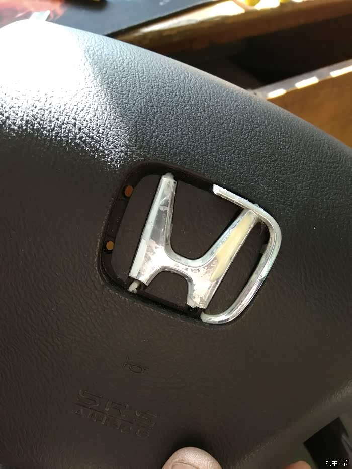

这是以前我用刀片和尖嘴钳的成果 弄到一半就放弃了 因为原厂的后面蘑菇形状 根本弄不下来
