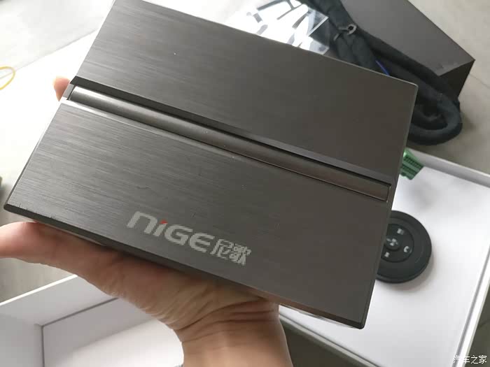

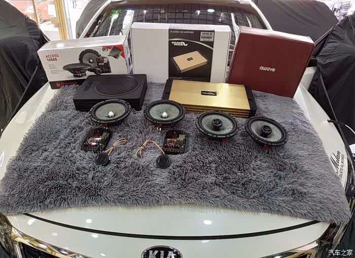

车子开了三年了,一直没想过更换音响,所谓没有比较就没有伤害,前几天洗车,旁边一辆奔驰C级开着音响,瞬间感觉自己的车无地自容,这哪?音响?只有响没有音。。。。我是个急性子,当天晚上开始网上搜改装音响的套餐,然后货比十家,花了三天挑了一套劲浪165AS+劲浪165AC+圣美歌PK700.4+劲浪R250S的入门综合套餐,没有更换主机是因为觉?前端对音质的影响不是特别大,外加大屏导航舍不得换,DSP没装是因为预算有限,而DSP功放一体机的功率不够,推喇叭推不好,确定套餐后又加了几个改装音响?群去交流,被告知套餐里的PK700.4是D类功放,推喇叭不如AB类功放,果断喊人推荐了一个,然后联系老板更换成尼歌dsp,顺便低音也升了下级,更换成了爱威V3,接下来各种讨价还价~

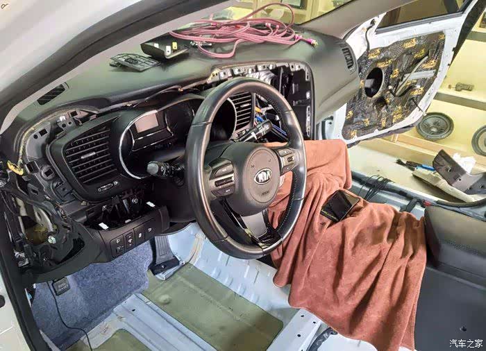

车子拆的干干净净,有点心疼啊。。。

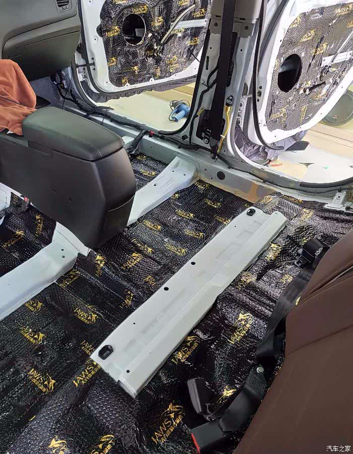

四门双层隔音,两层止震板,另外把原车的隔音棉也换了大白鲨的隔音棉
地板光溜溜的。。。。。

劲浪165AS,亚麻材质的,,,,看着还不错~
功放特写
功放特写

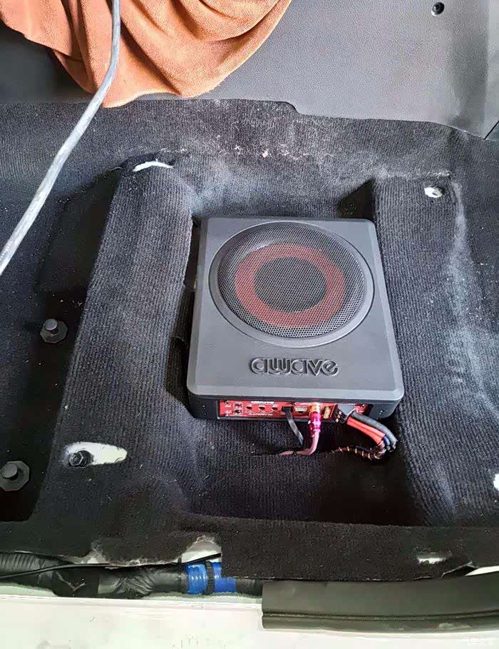

低音安放在主驾位子下,,,,本来想装副驾的,可惜线排好了。。。以后开车屁股要震了。。。。

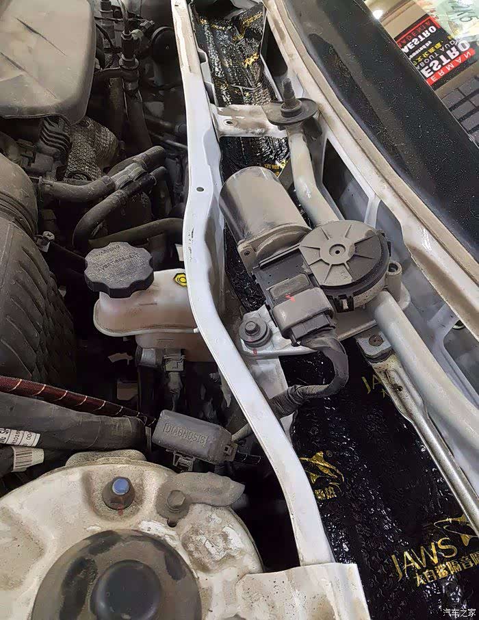

水槽隔音
水槽隔音

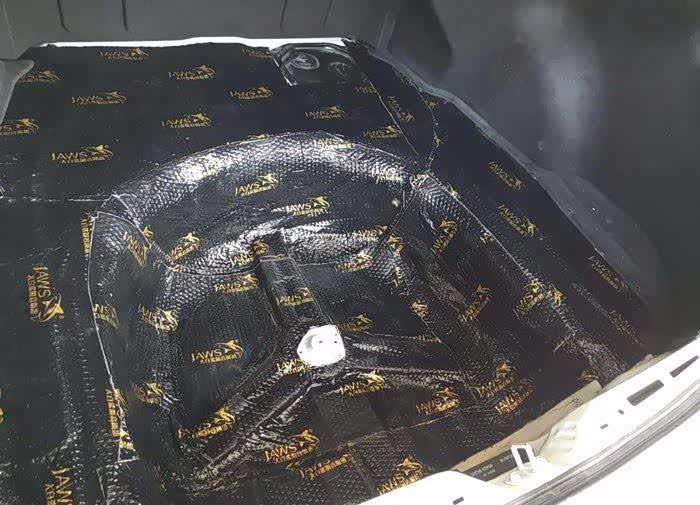

后备箱隔音,黑色的是大白鲨止震板,大白鲨为什么是黑色??。。。。
止震板上面在铺一层隔音棉

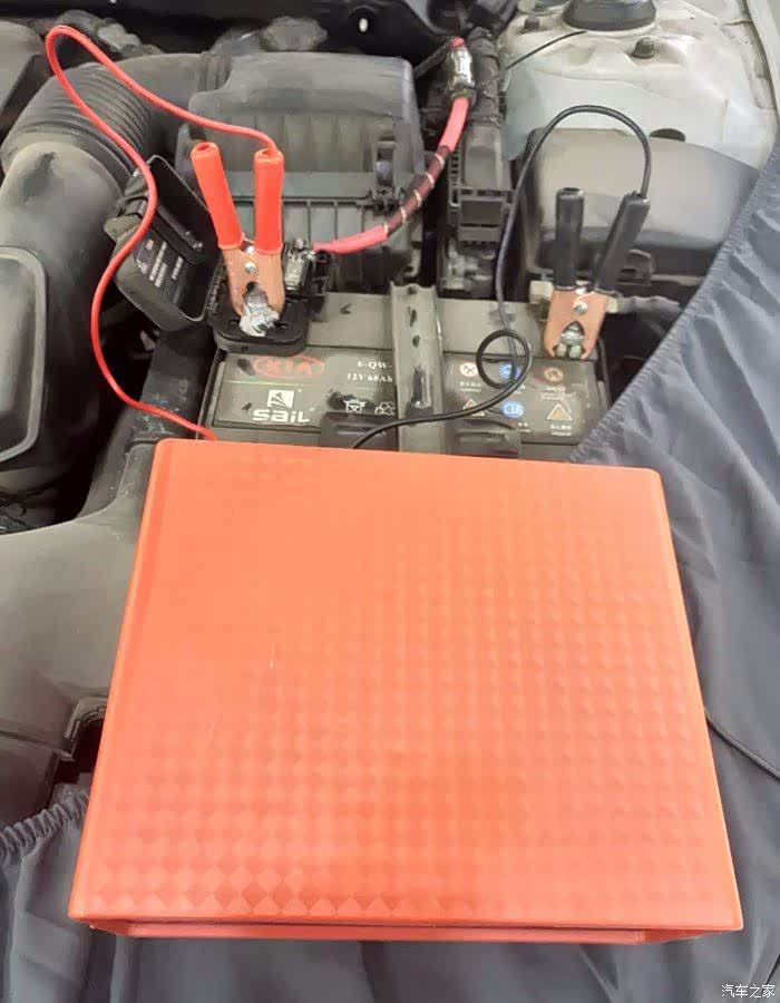

改装完后悲剧的发现电瓶受不了,,,这个是在改装店里充电,开回家后彻底趴窝,,,等待明天上门更换电瓶。。。。诶
