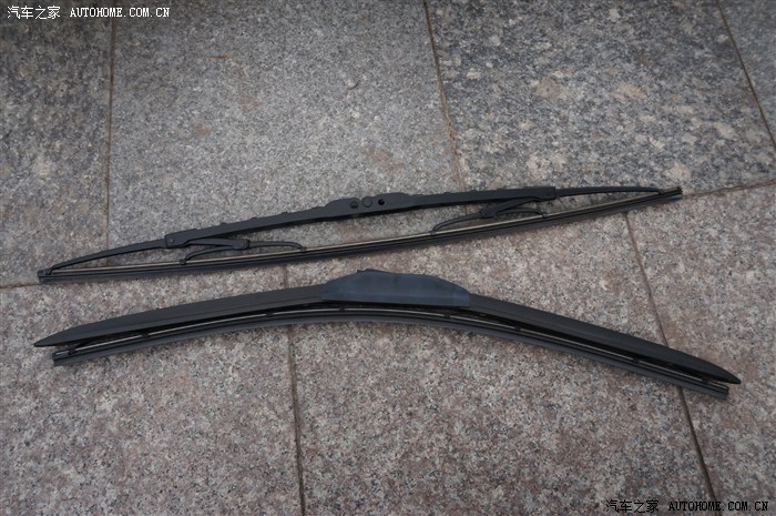

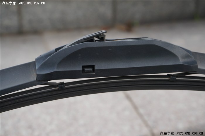

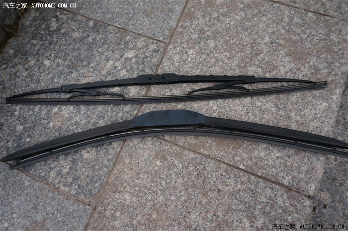

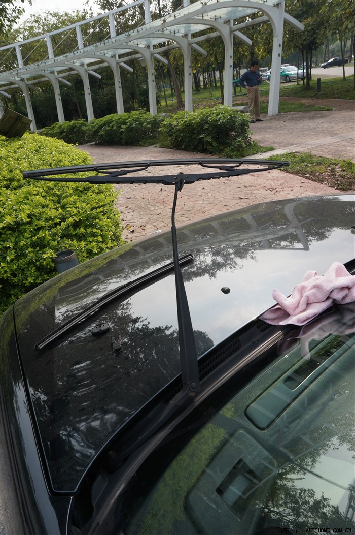

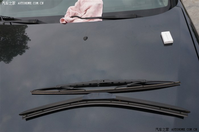

新旧两个对比,上面是新的某知名品牌有骨雨刷,京东28一支,下面是旧的不知名雨刷,70一对
新旧对比,怎么两个的弧度不一样.........

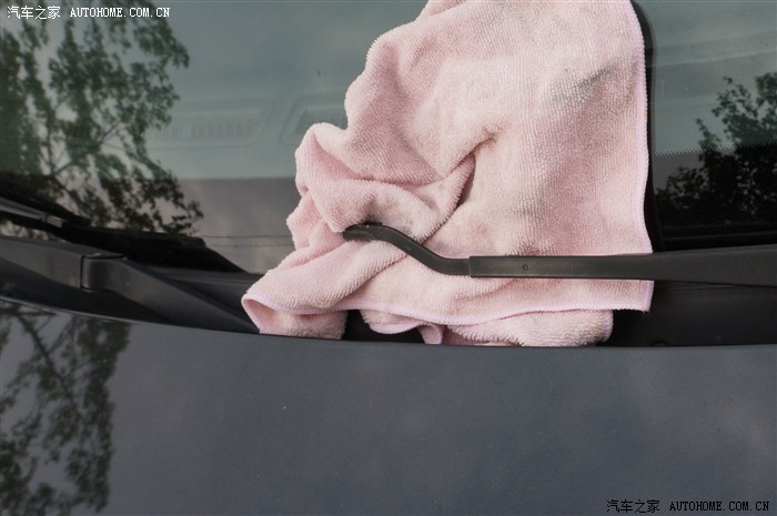

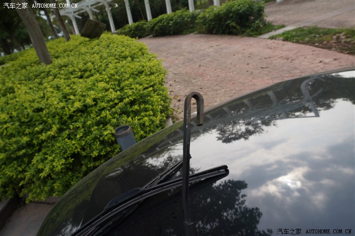

抹布准备好,放在雨刮支架位置,预防支架把前挡风玻璃敲碎

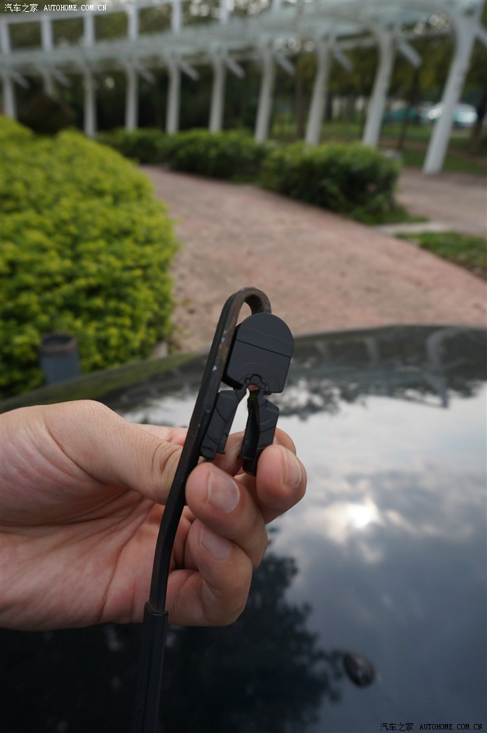

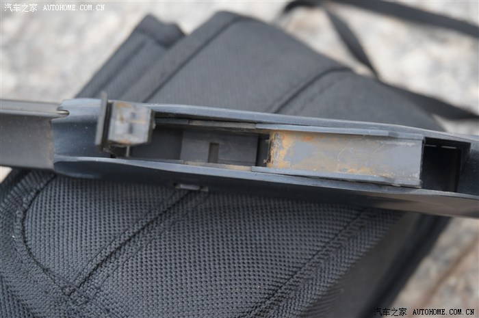

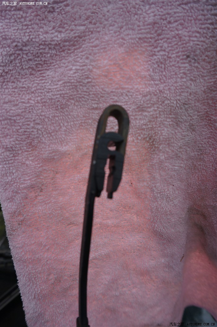

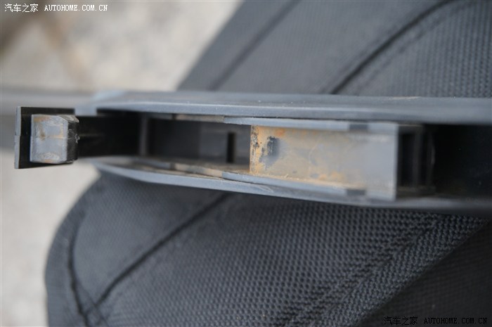

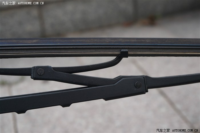

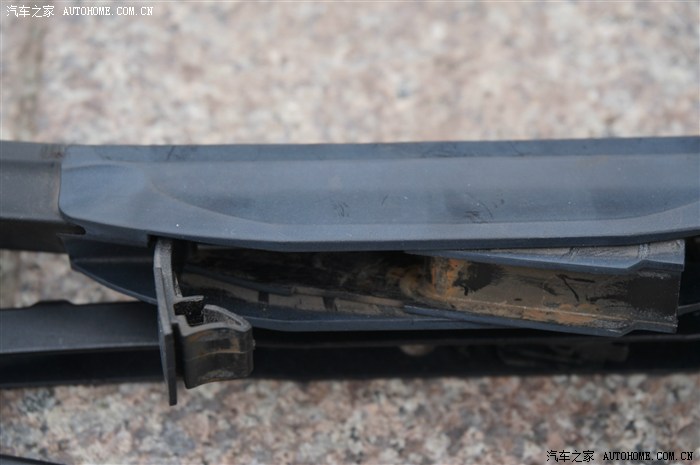

旧的雨刷取和装都简单,拔开盖子,把U型支架放进雨刷再用小小力拉紧就可以了

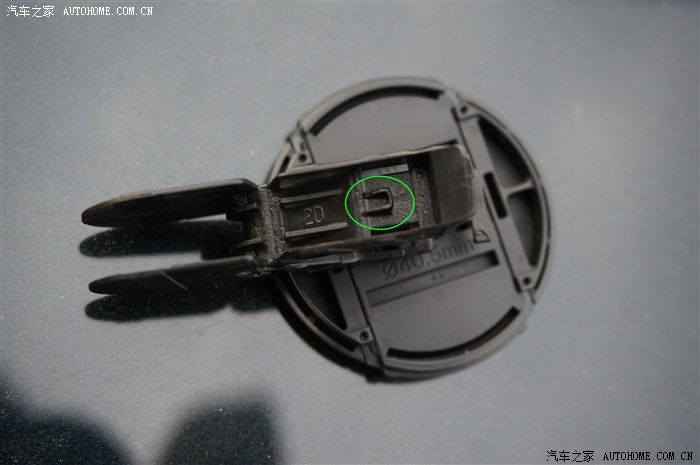

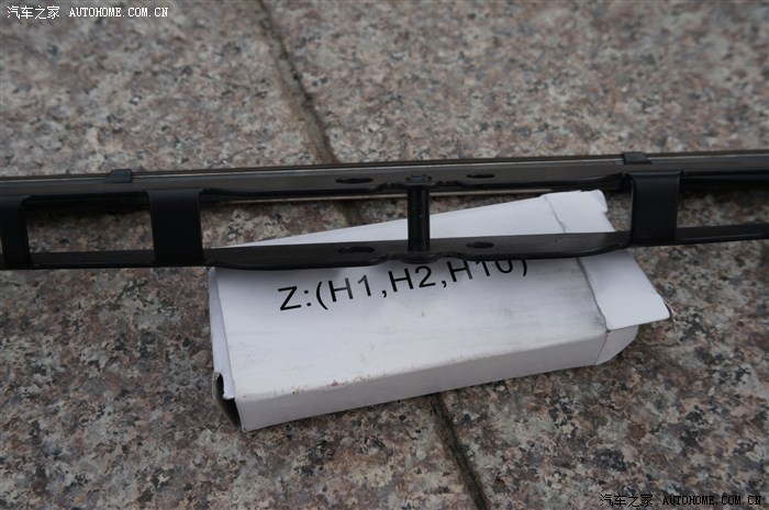

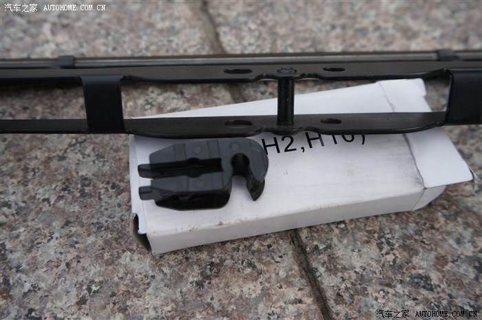

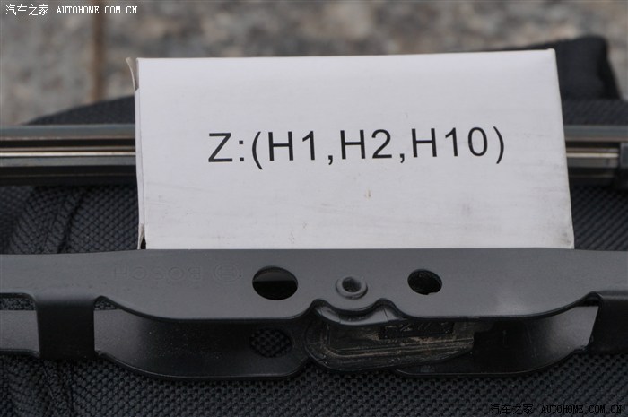

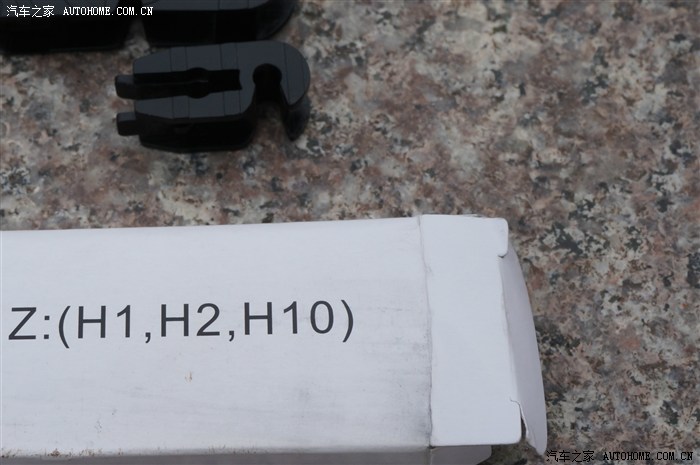

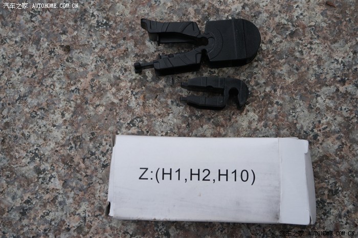

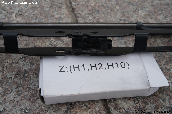

新的雨刷配有三种卡扣,根据自己的U型接口大小选择合适的就可以了
感觉这雨刷的胶条有点硬,不知道影响效果不?

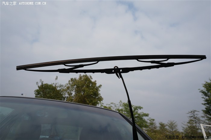

还是觉得旧的这种卡口容易装卸
用了没有一年,现在稍微有点刮不净,感觉还可以吧

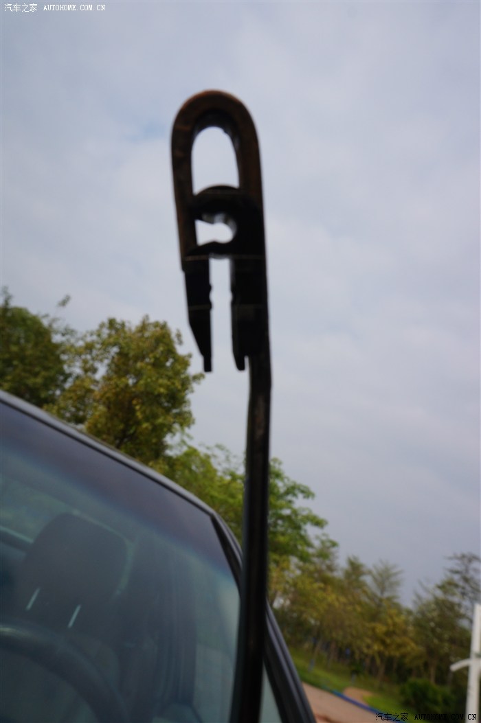

三种卡口大小哪个适合自己的车?

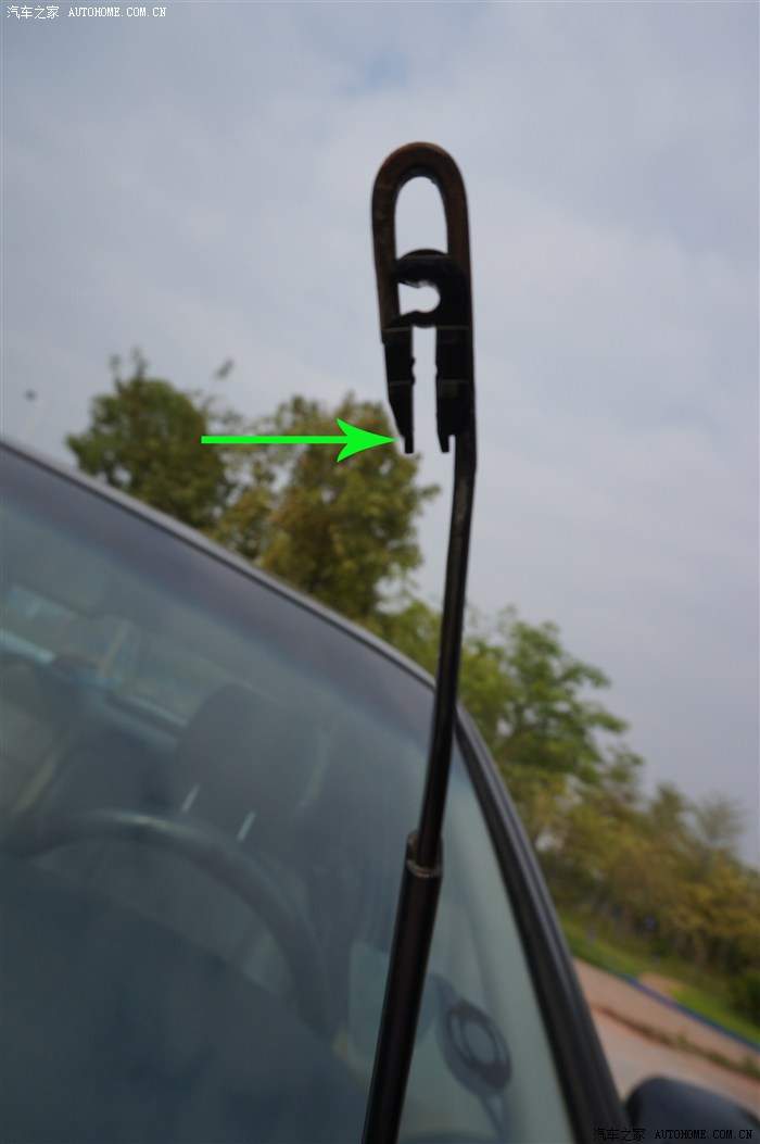

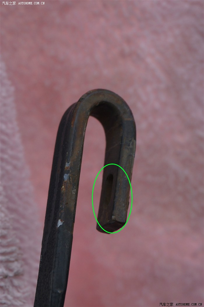

先认准这两个位置,你就知道怎么安装的方向了
然后就每种卡口试试放进U型接口,哪个合适就是了
显然这个太大了,不对
这个宽度不够也放不进
这个就刚好了,证明这个卡口适合我的车

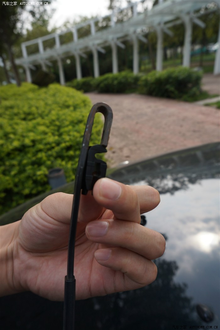

发现卡住的时候用拇指往这里轻轻压下去,再往上推就可以完全卡住了
然后就把这个卡口装上雨刷就可以了
最后,像刚才试装卡口那样就可以装上雨刷了,
其实很简单的,不过楼主之前试过装错而且使用了2天后才发现,还好没有弄坏

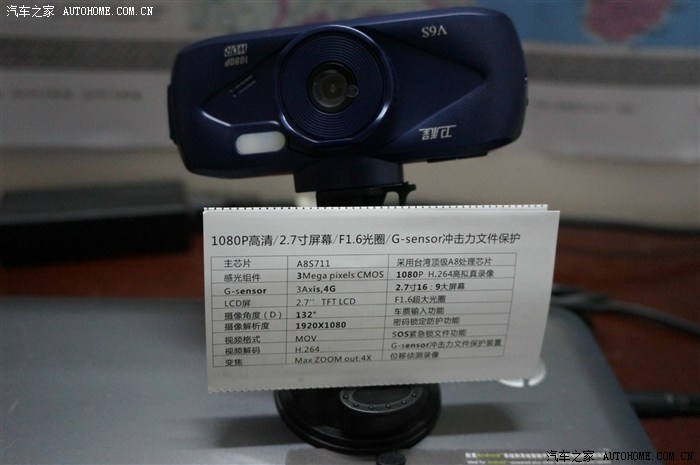

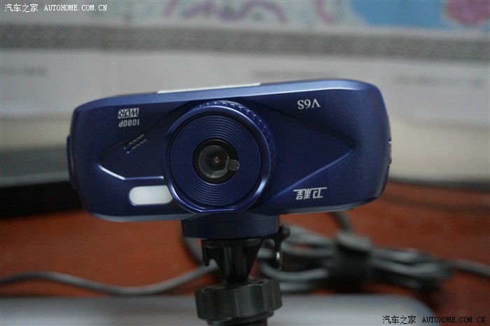

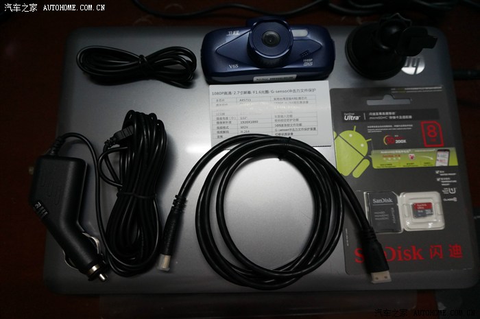

卫程这个牌子,之前真的完全没有听说过,查了下这个在京东卖799
各种说明,不过我不是很了解这些东西,在我眼里只有两个概念,好用or不好用
这种有玩弄概念的配置还是不能完全相信

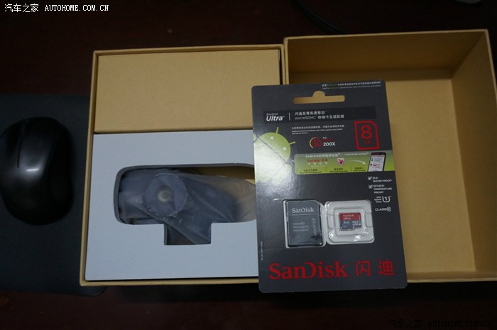

送的8G闪迪,不过我看官网和京东上送的都是16G,之家是不是抠下来了
8G明显不够用,所以我还是买了一个32G的回来,大概可以存个5,6小时
貌似WDR是高大上的象征
反了

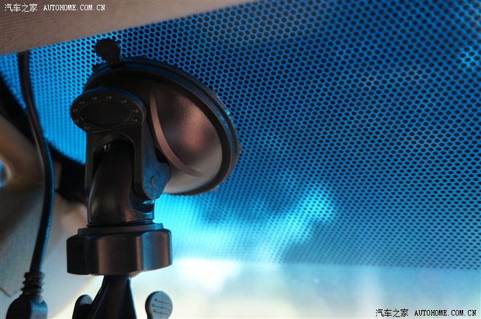

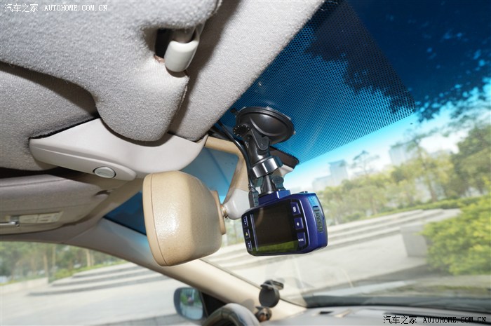

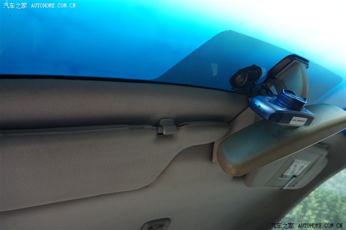

选择安装在后视镜后面的位置,刚好被后视镜挡住,完全没有影响视线
不过这个位置有点不好,就是吸盘会容易掉下来,所以我无奈的选择用3M胶沾死了

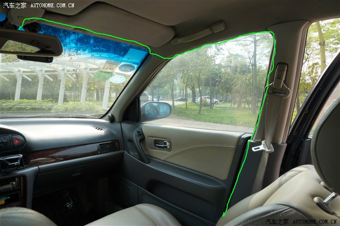

大家猜猜看我的线是怎么走的?

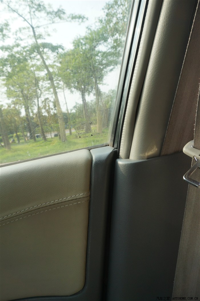

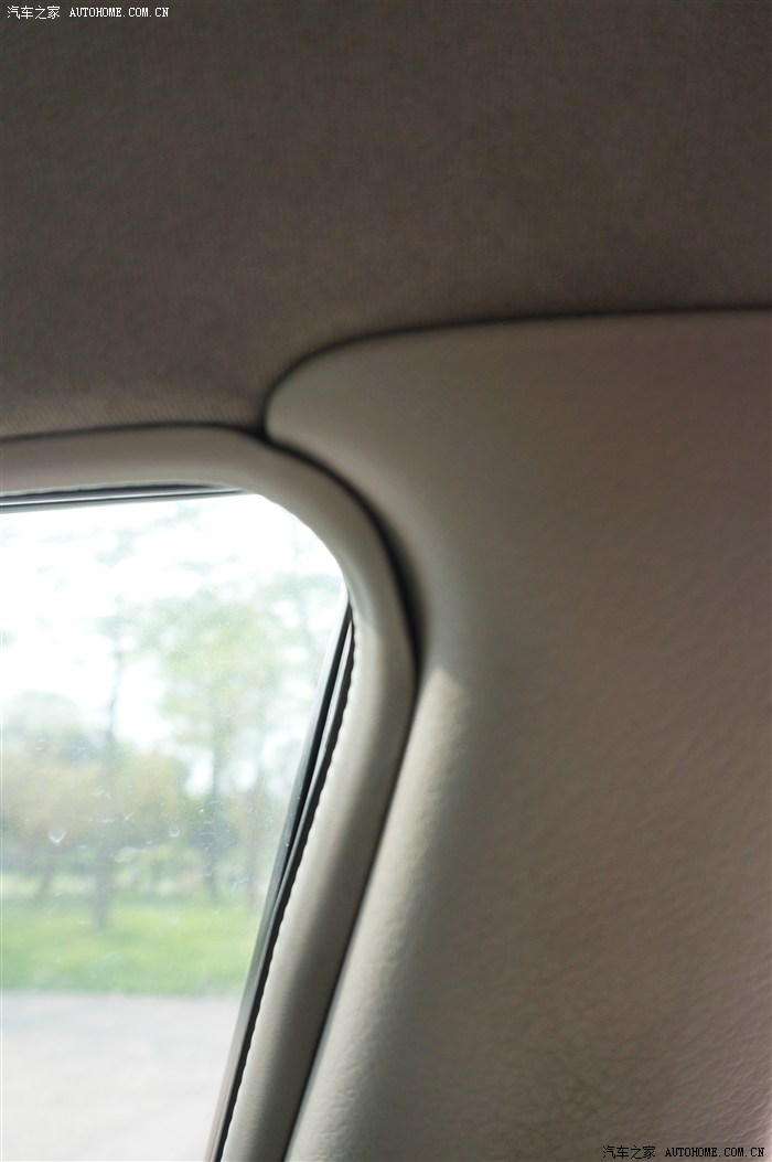

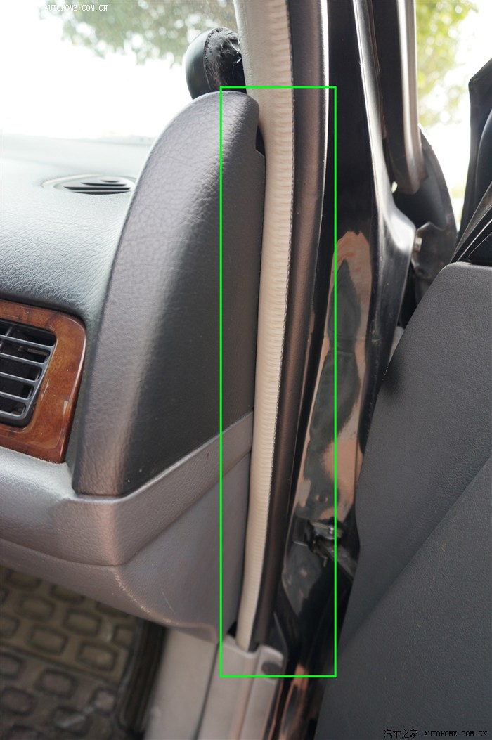

哈哈,走得算是另类吗?原本打算走A柱通储物箱的

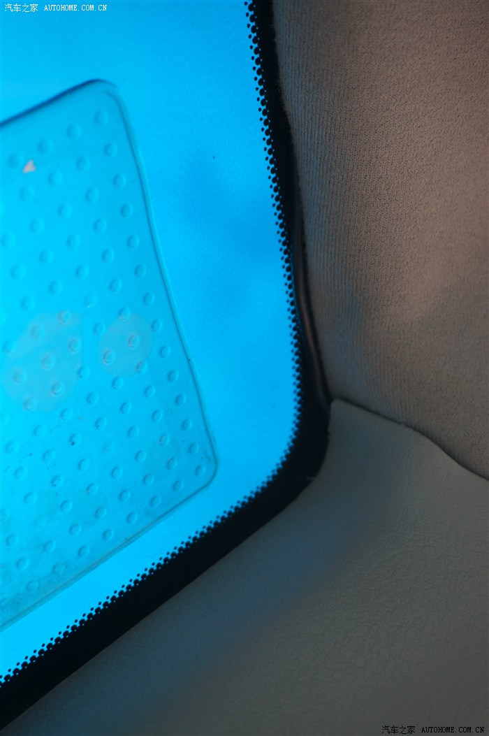

但是发现这个位置不好弄,所以我还是选择走B柱那里绕点吧
走线的过程就不多说了,都没什么难度,就是塞进缝里的事
不过有些位置还是有点瑕疵,没有完全塞进去或者凸出来的,强迫症的人会受不了

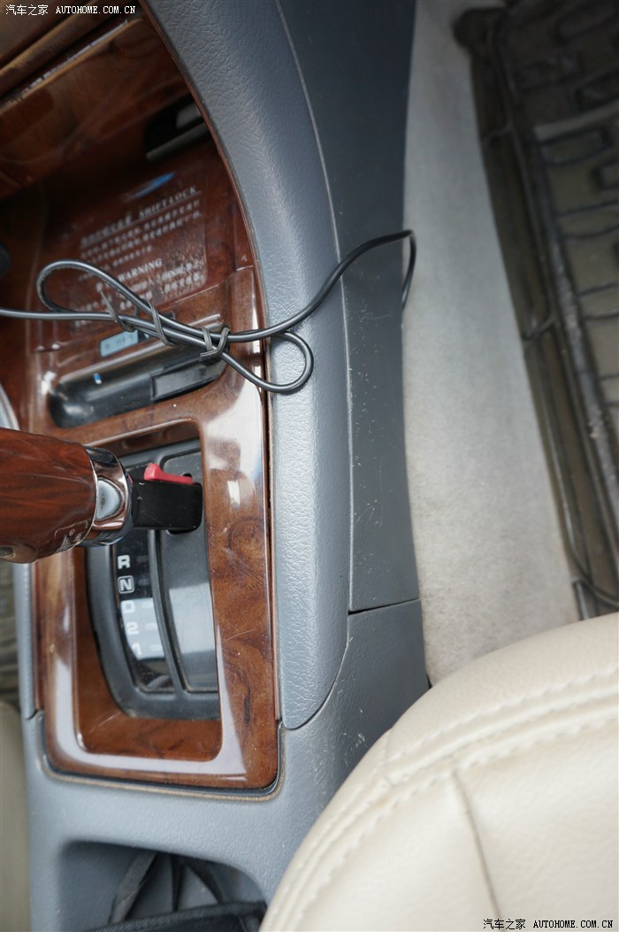

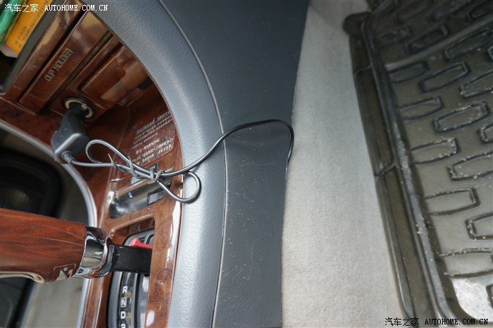

最后的线从副驾的座椅下面通过
最终点的线从这里冒出来,处理的还是挺不错的
没有选择破线接保险的原因是我的点烟器熄火就断电,所以我就不麻烦咯
如果你的车熄火不是马上断电的话,为了电瓶的寿命,你还是考虑破线装保险盒或者阅读灯吧
