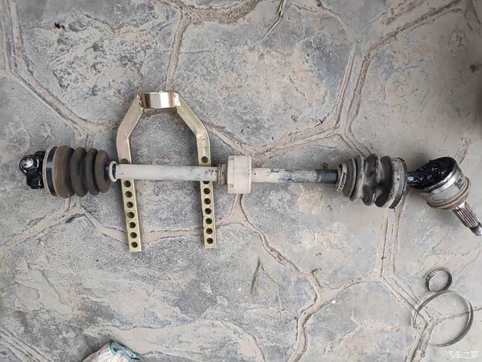

换球笼防尘套,拆球笼也就那几种方法,锤子砸,砸完球笼半条命就没了。还有就是专用工具拉马拉,这个方法我也用了拉不出来半轴螺母都快滑丝了,拧螺母的力也非常大就是下不来。想想还是放弃吧,用最后一个方法,拆半轴,这也是最简单不伤球笼的方法,并且不用放变速箱油。

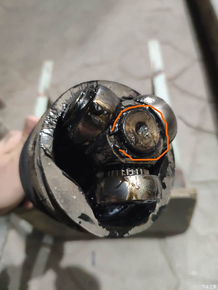

北斗星内球笼非常好拆,内球笼胶套卡子松了一拔万向节带半轴就下来了。
内球笼还在变速箱上,所以不用放变速箱油。
把内球笼上的万向节卡子取下来,万向节就可以取下来,整个传动轴就是一根杆,然后把内防尘套和配重块取下来,外球笼防尘套就可以从内球笼这边取下来

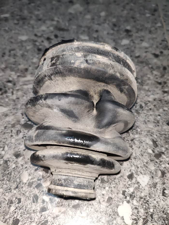

把新防尘套从内球笼这边套进去就可以,装到外球笼上,加了半支润滑脂,剩余半支加到内球笼里了,我的防尘套原车就是有折痕,所以一直是按照折痕这样旋转,拉平好几次,折痕又会恢复,最近发现有点破的迹象,干脆换,里面油没杂质,所以里面油脂就没有换。只是加了半支,其实拆一次应该准备两个防尘套一起换了省心,免得内球笼防尘套下次坏了又拆一次。
