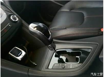

一直觉得16款艾五的换挡杆巨丑无比,本来就不太欣赏蛇形档位(虽然它确实会比直行档位的误操作概率小),艾五还弄根这么长的杆子,看起来光秃秃的,非常不协调。一直想着把它锯短一点,奈何刚开始一直找不出如何把球头拆下来的办法,后来询问车友才知道拆球头不能硬往上拔,需要边左右晃动边往上拔,这样很轻松就能把球头拔下来。
原车的档杆特别长,显的光秃秃的,个人很不喜欢

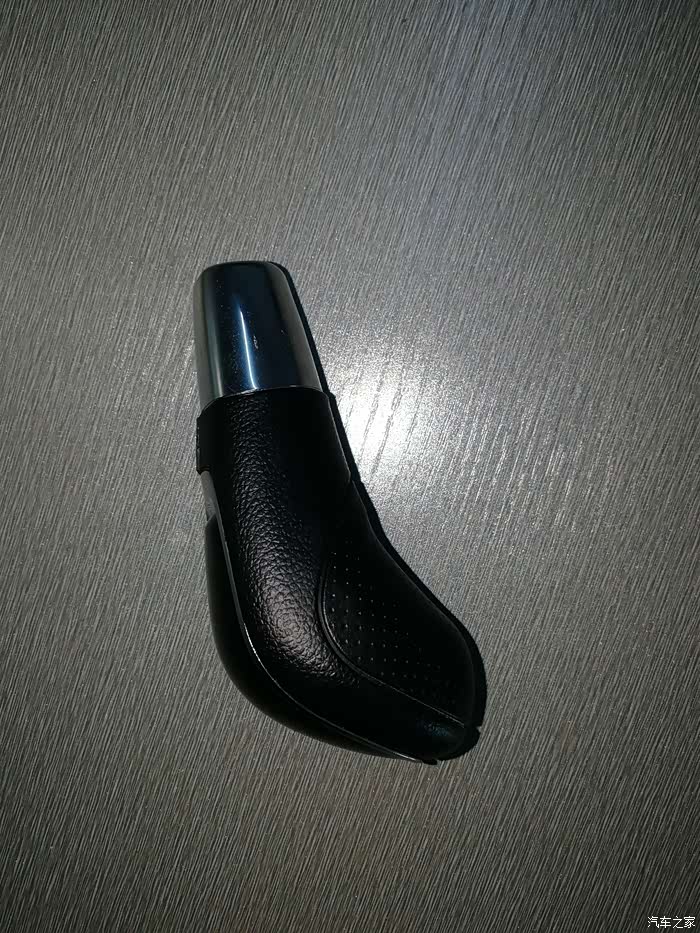

这是原车的球头。

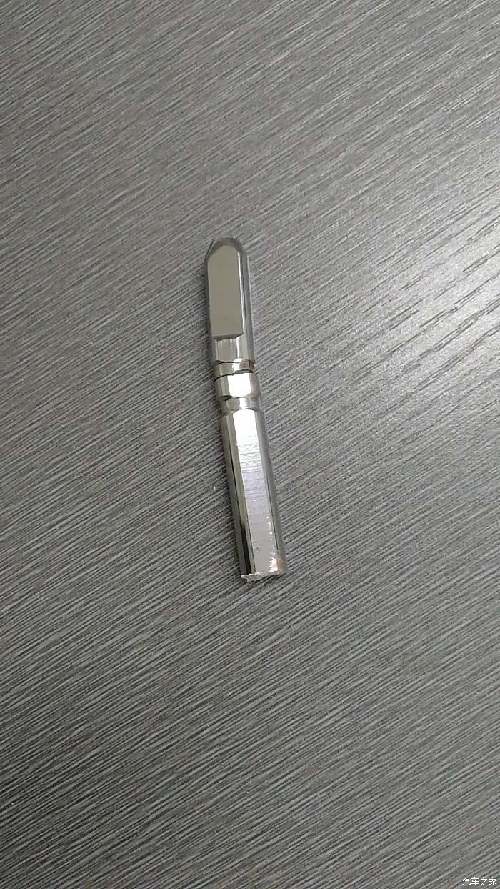

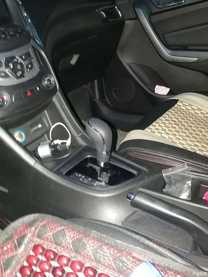

被我分两次锯短的档杆,可以清楚的看到上面的限位卡槽,需要注意的是:切短后的档杆原装的球头基本上用不了了(原装的球头里面有好几个限位卡槽,切短后的档杆没办法插到球头底部)。

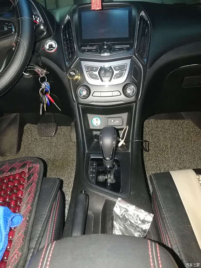

切短后的档杆和新的球头,和原来的对比起来感觉好多了,不会显得光秃秃的了。
