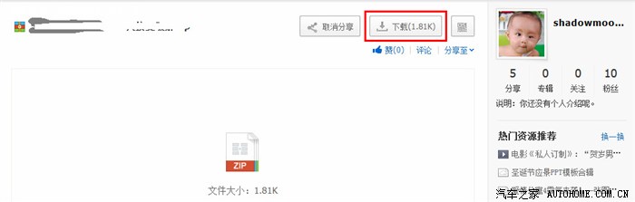

3、为什么每次启动是总是提示我要我点“接受”/“不接受”,可否去除?
回答:可以。方法见:http://pan.baidu.com/s/1iPjY
如有其他疑问,回帖咨询。
