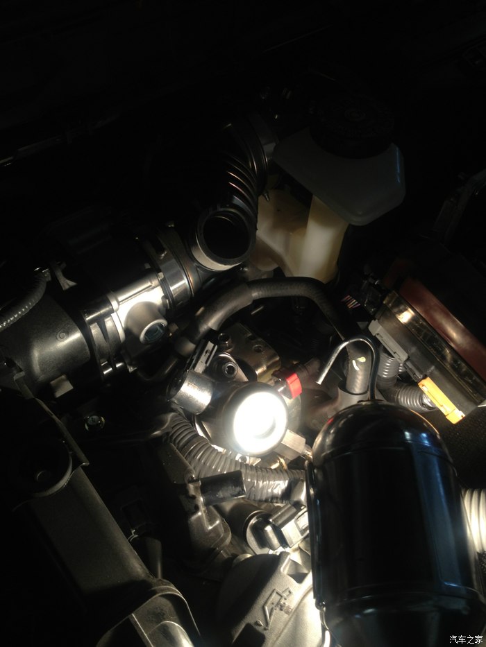

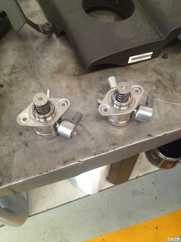

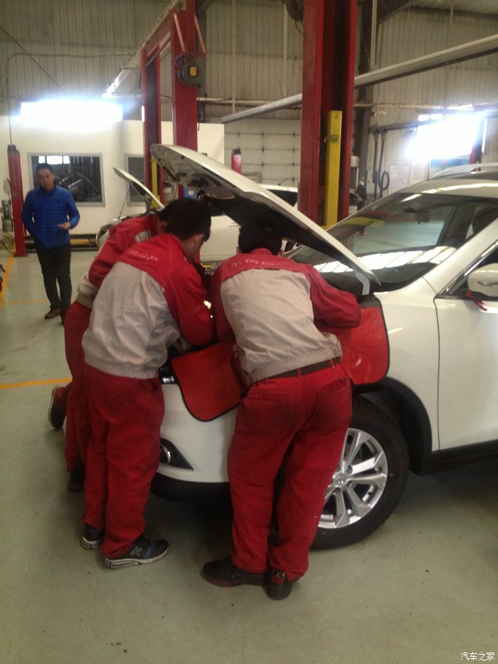

前天在4S店更换了高压油泵,并升级了系统程序,更换油泵30分钟,升级程序40分钟。

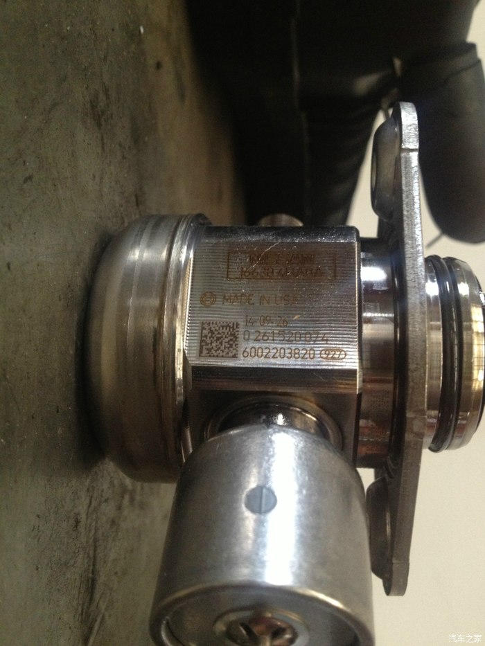

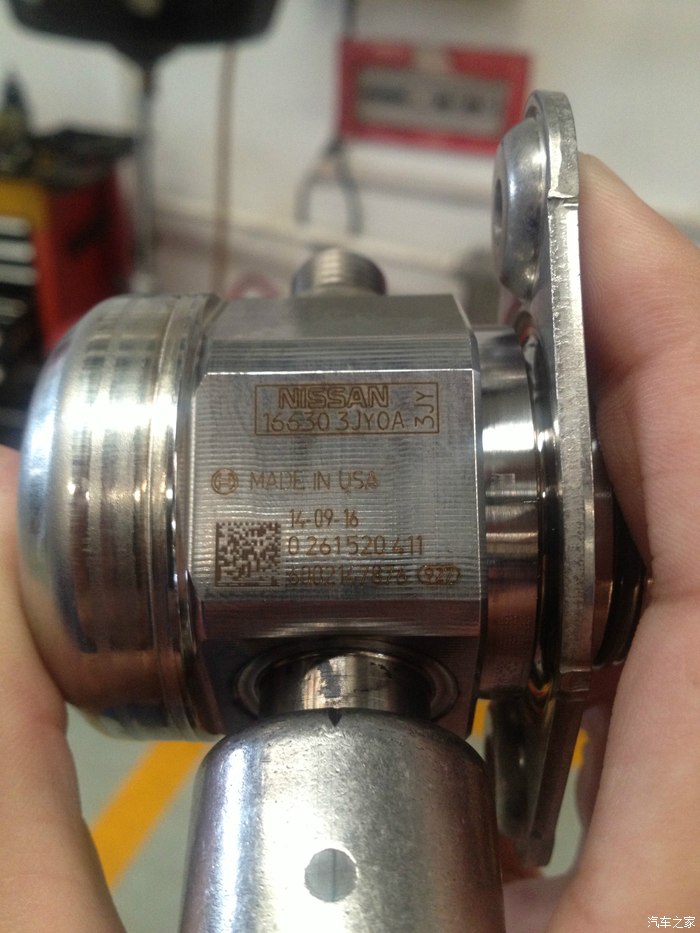

让我们来看看两个孪生油泵,带白色塑料帽的是将要换的油泵,似乎只有在一些打码上能看出区别,看不懂,希望能有高人指点。(日期为2014年9月26日生产的是我原车油泵,新泵的出厂是期比我原车的还要早,日期2014年9月16日

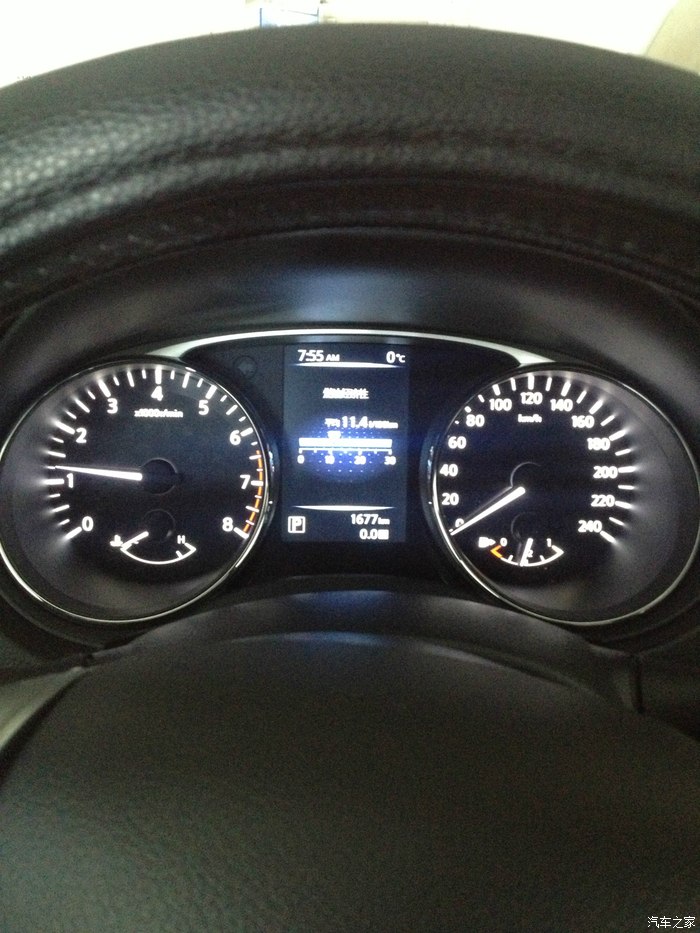

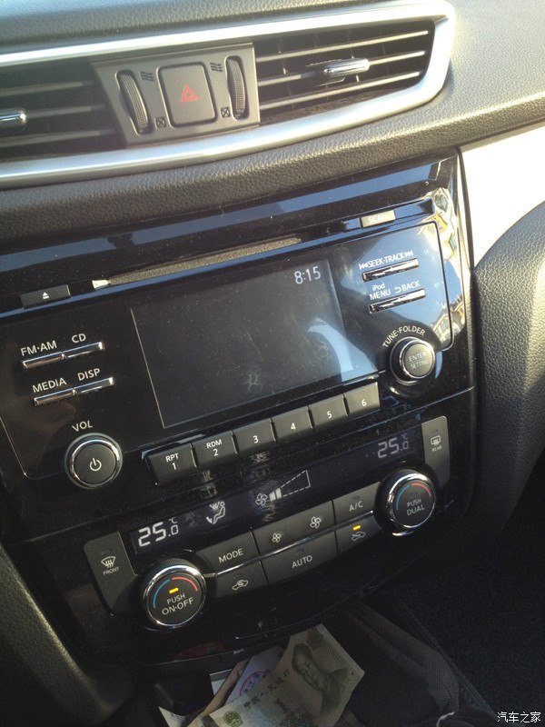

【冷保护时间测试】早7:55车库提车,库内温度0度,今天当前的室外温度-20左右(这两天降温,特意选了温暖低些的天气试车)公里数归零(下图1),上到主路时间为7:59。暖风设置为25度,风速2档(下图2),在冷保护状态下行驶(下图3),1500转,30迈,平时冷保护走5、6公里都不解除,今天走了1.6公里时正常升档(下图4),这是在我意料之外的,冷保护时间缩短了4倍,希望不要影响到变速箱的使用寿命。

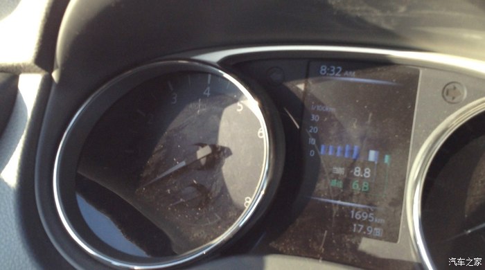

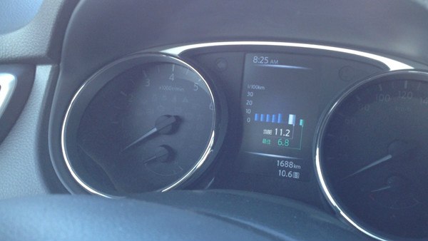

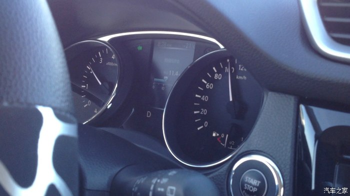

【燃油保护程序测试】为了使水温上升些,在城区正常行驶至10.6公里,正式测试燃油保护的时间为8:25(下图1),保持80——100迈的速度行驶了7公里,近7分钟,已充分满足了燃油低温保护程序的启动要求(吸入空气温度-8度,保持时速64—116公里3分钟,水温80度以下)(下图2),没有出现燃油低温保护,一切正常,收油至40迈以下,再加油也没有出现燃油保护。

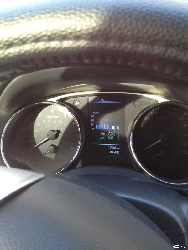

【油耗】由于去时保持在80多迈的速度,档位应该没有升到7档,7公里多点,油耗略高,8.8个油(下图1),加完油往回走的时候10多公里,基本在100迈,档位升至7档,到家后油耗为7.5(下图2),从试验到结束,有个7分钟的视频,由于视频上传较慢,稍后再添加。
