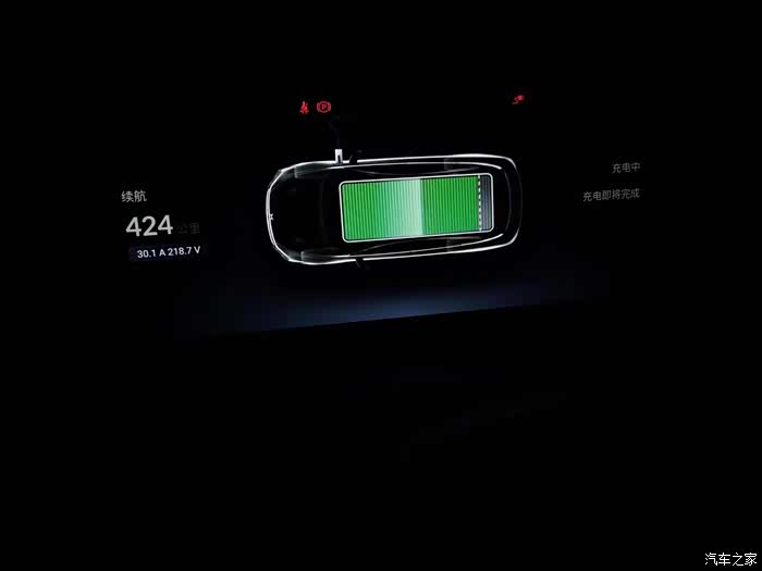

日常维护相关的知识最常用的当属充电了。三元锂电池和磷酸铁锂电池充电属性大不相同。三元锂电池日常使用只建议充到90%即结束充电;
磷酸铁锂电池市场使用建议直接充满。因为三元锂电池因为化学属性,充满可能会对电池造成不可逆的损坏;
磷酸铁锂电池也是因为化学属性,只有经常充满,电池活性和预估剩余电量才能够准确。另外,电池的损耗和完全充放电次数紧密相关,但要注意的是,完全充放电是只0-100%的一个过程。简单点理解,比如你第一次充了20%,第二次充了50%,第三次充了30%,这才算一个完整周期的电池损耗,所以电池损耗跟你充电的次数并没有必然关系,而是和满充满放有关。这带来的一个知识就是,电池最好随用随充,长期低电量反而影响电池的寿命,家里有充电条件的最好回家就插上充电器,每天满电出发。这么做不进会让电池更长寿耐用,同时也帮你消除里程焦虑。

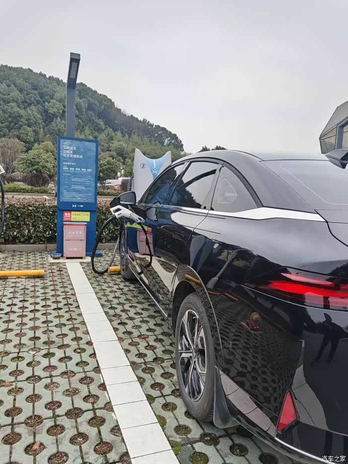

电池也是讲保养的,如果你日常经常使用快充的话,那么建议最好一个月使用一次慢充,这样可以有效对电池进行保养。

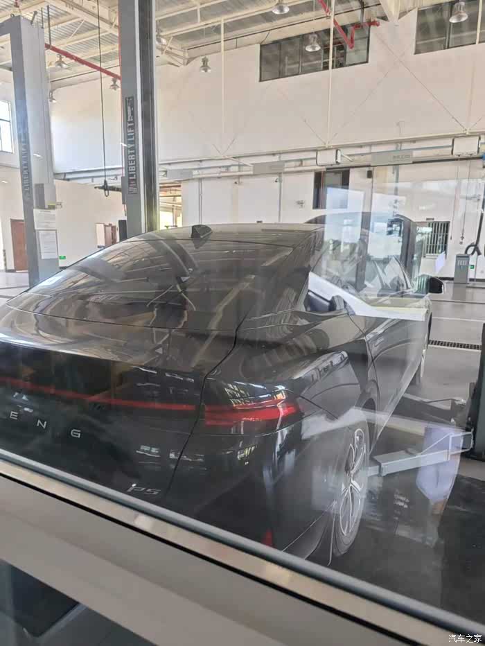

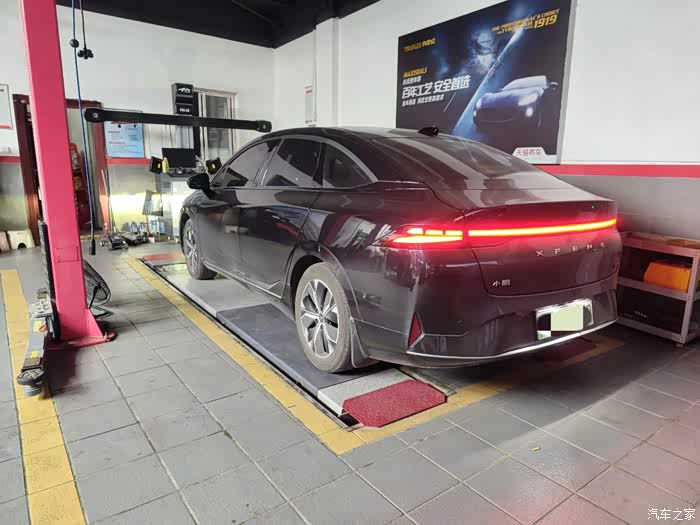

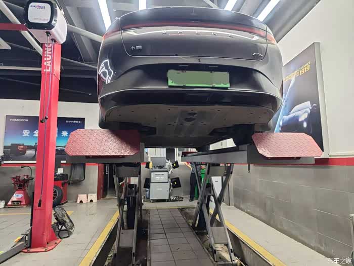

电动汽车最好回本品牌4s店保养车辆,他们会对电池的参数进行读取,定期检查电池状况,一般的修理厂只能检修机械素质,设计电路主板和电池只能信厂家。

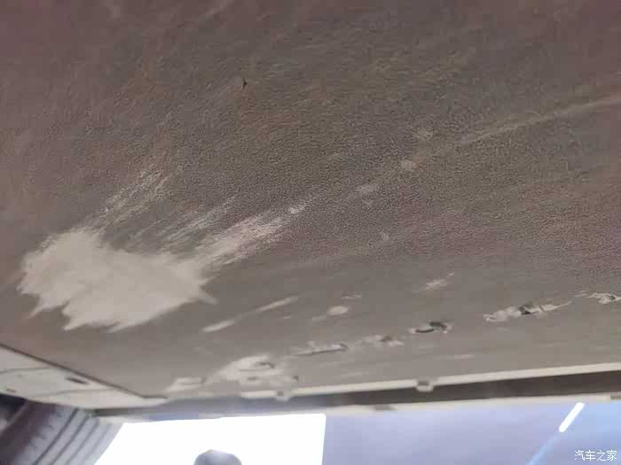

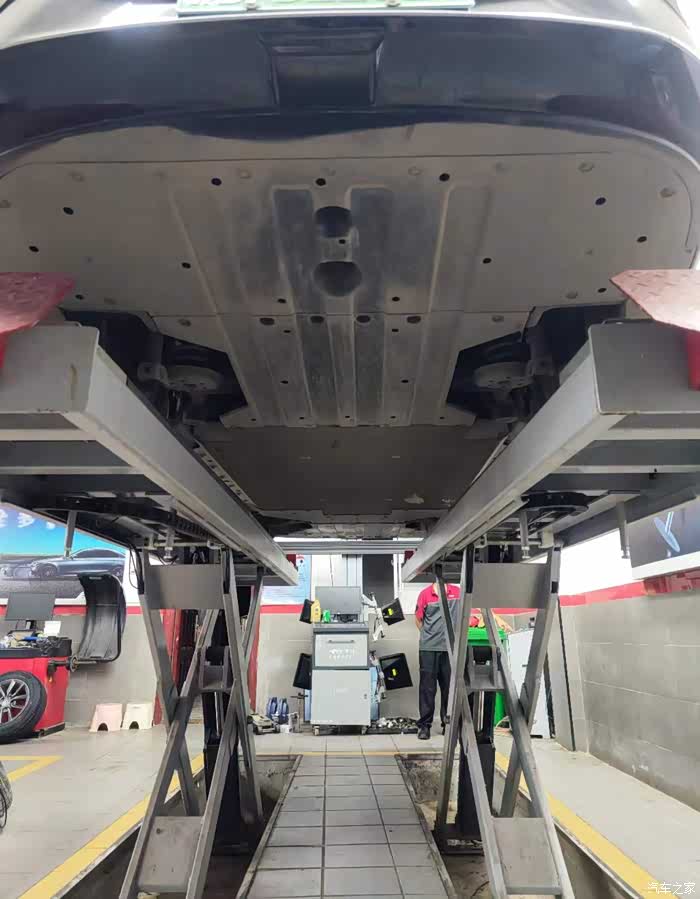

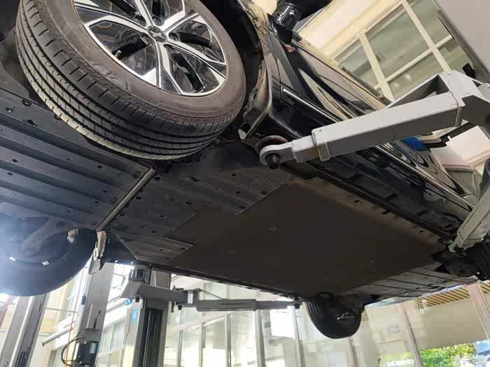

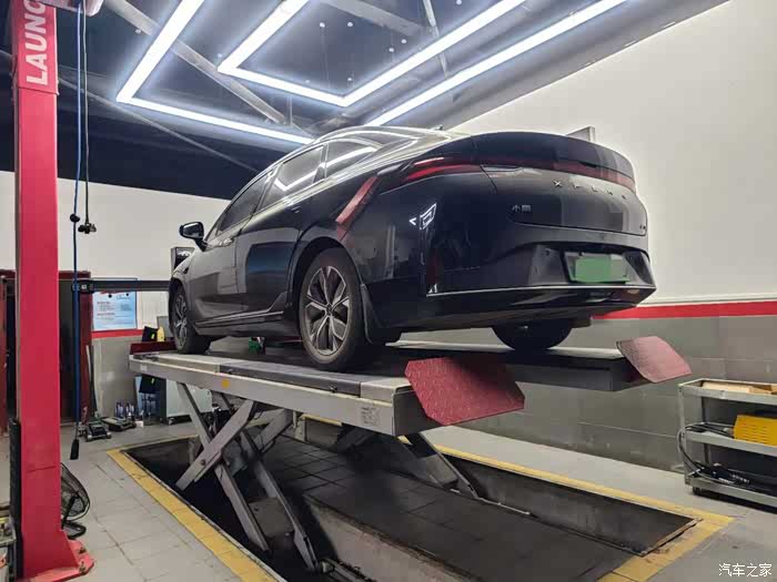

底盘上的电池是电动汽车的命门,P5也不例外。所以开车的时候一定要注意不要磕底盘。如果遇到了磕碰底盘情况,一定要及时去检查底盘。第一,听声音是不能判断底盘情况的,一定要眼见为实。二是如果万一电池受伤了方便第一时间报保险,如果没能及时发现,以后保险是可以拒赔的。
有磕碰一定要第一时间抬起来检查

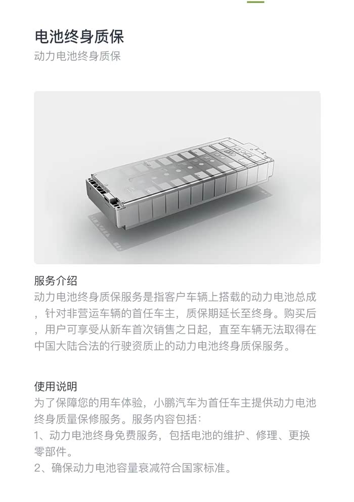

4.电池终身质保要不要买
原车自带8年16万公里电池质保,如果你打算开8年以上,或者16万公里对于你来说是很快达成的里程,那就推荐你买,哪怕八年多一个月,买都是值得的。如果你换车很勤,比如周期在6年内,那肯定没必要买。舍不得免费充电权益想长期保留的的,推荐买一个!
反正我买了一个,有备无患。
