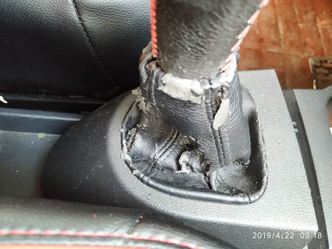

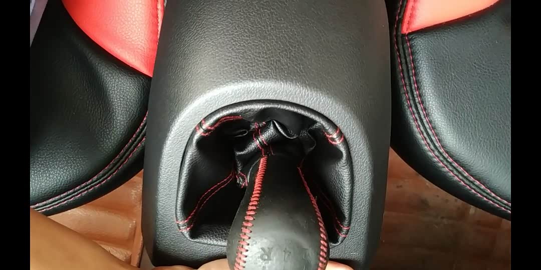

现在这原车档把套,烂的不行了。那就自己更换一下吧。
原车的档把套烂成这样了

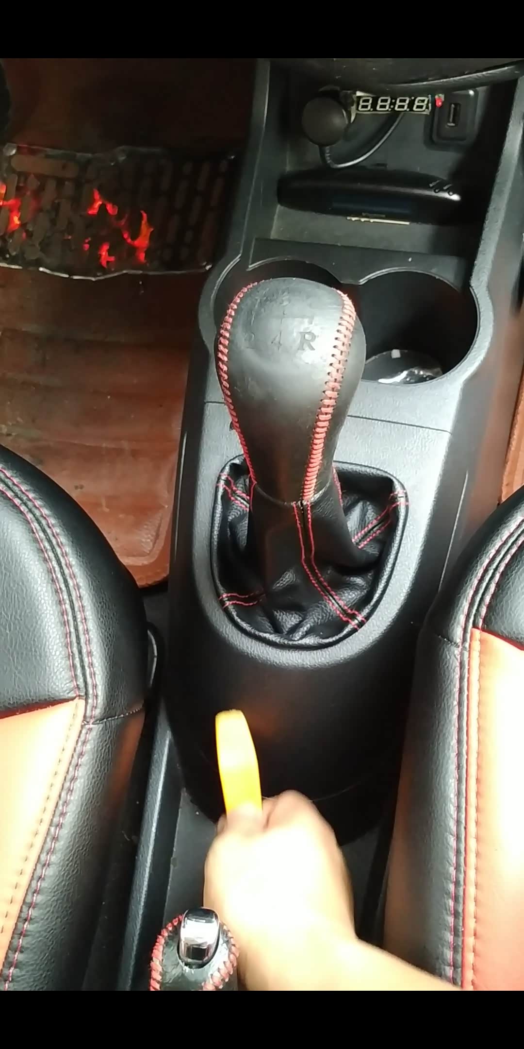

用翘板翘出来这个底座
翘起来就可以拿出来底座了,挺简单的

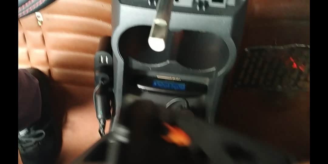

这个位置有个六角螺丝,里面用密封胶固死了,用六角匙拧出来,很容易拧断。
拧出来了六角螺丝后,档把直接往上拔出来。

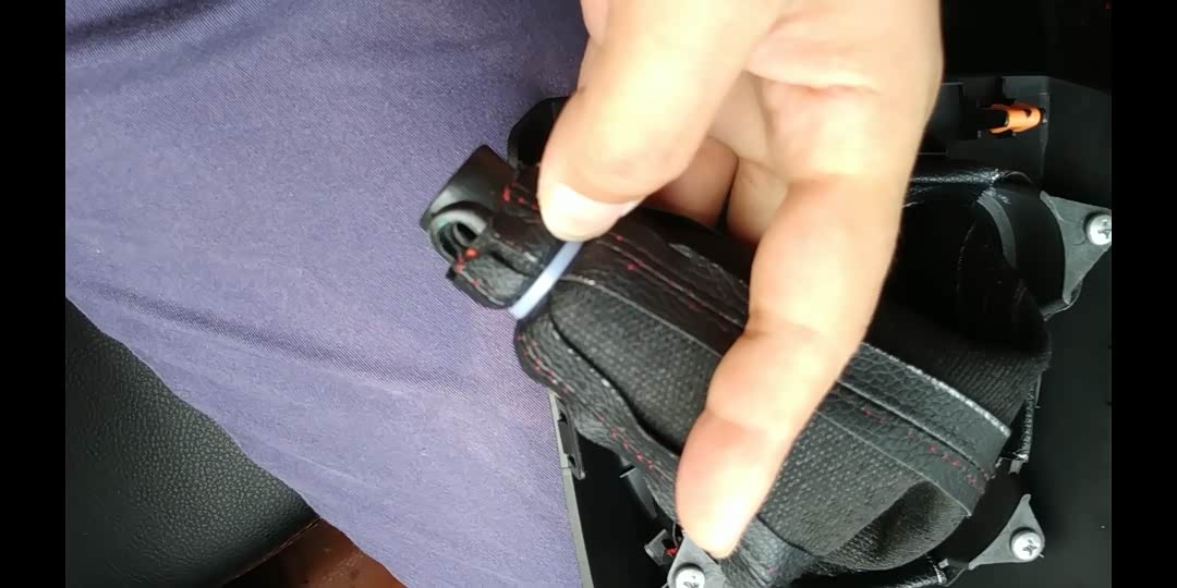

这个套原来就有绳子扎紧,我换上去的套用小扎带扎紧的。

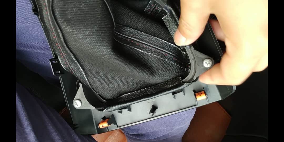

拆出来底座,把四个螺丝拧出来,就可以把档把套和内框拆出来。

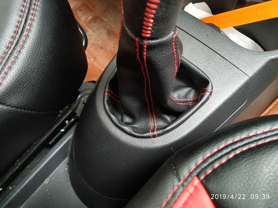

这个套的位置原来是压紧的,新换上去的套需要用热熔胶粘紧才行,两边都打热熔胶固定。
新换的,不错,比原车的好很多。
