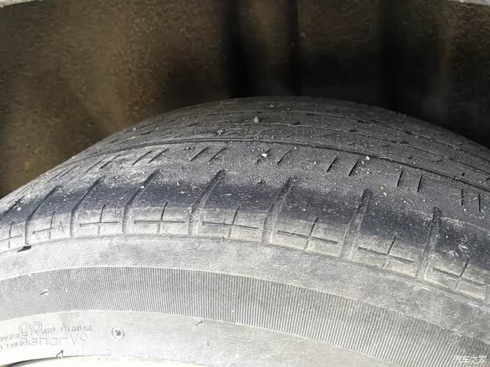

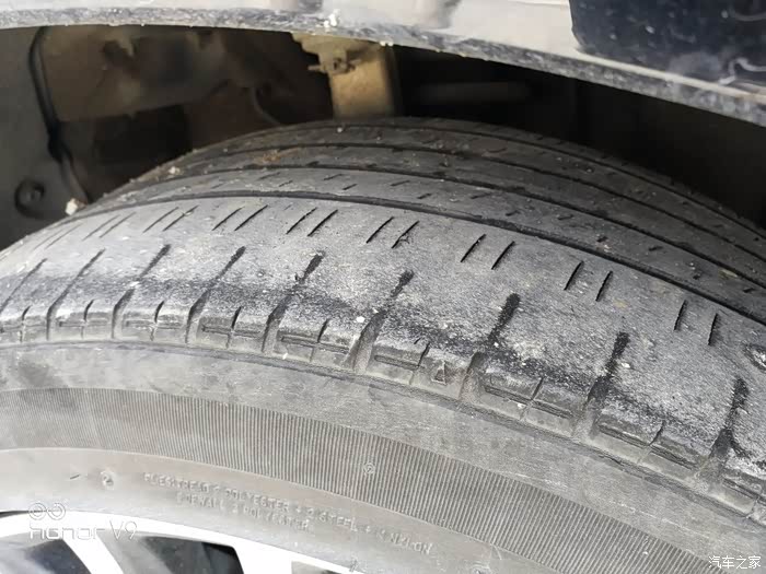

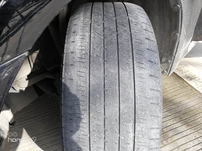

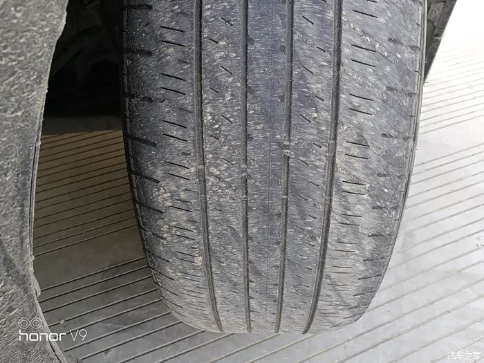

春节前拍的轮胎照片,快到极限了!
看样子原配普利司通235/45/18轮胎刚好能开60000公里!
左前轮!
后轮,四个轮胎基本磨的很均匀,后驱车有个好处~~~~前后轮磨损均匀,不像前驱车那样前轮磨损明显比后轮多!

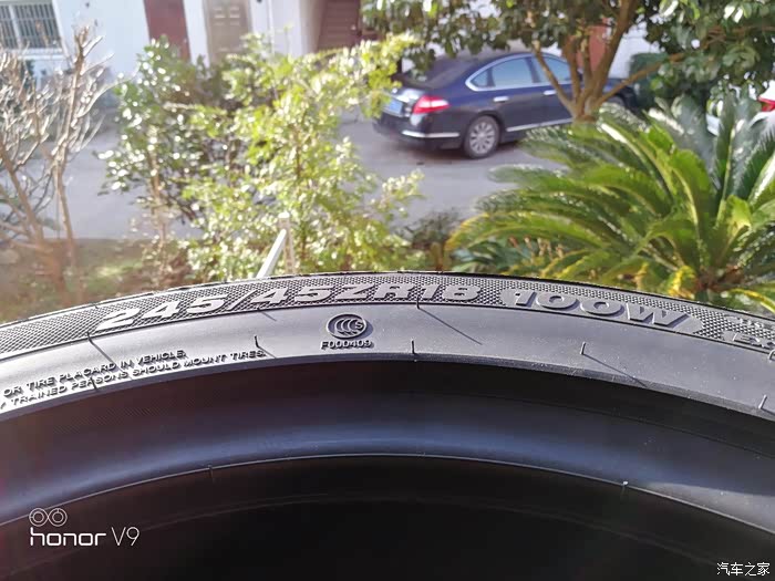

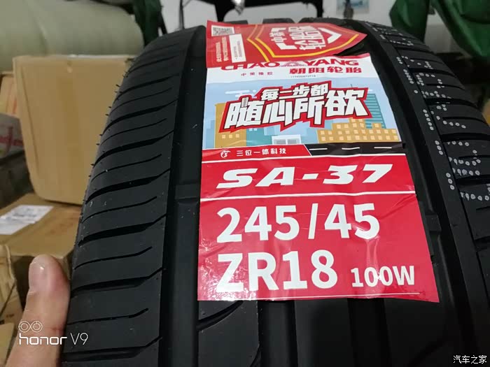

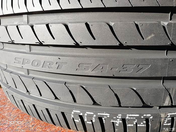

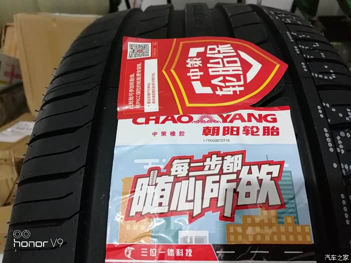

淘宝买的杭州中策集团朝阳AS37、245/45/18轮胎!
支持国货,支持浙江企业!
AS37介绍就也太简单了吧?百度一下网上有很多关于该型号轮胎的评价!
自己二三年前就关注朝阳轮胎了,貌似朝阳SA37口碑相当不错!

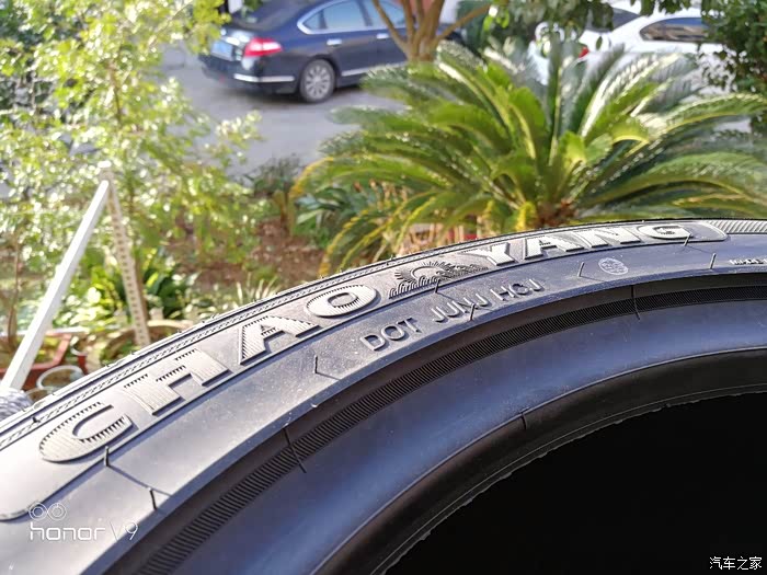

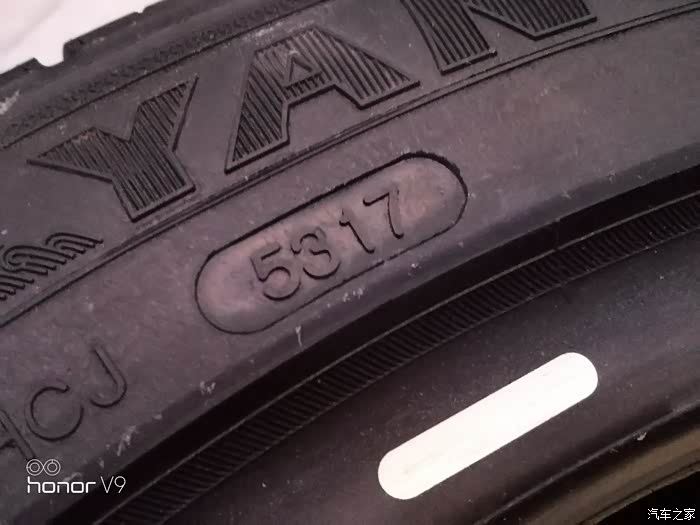

买轮胎时问了4-5个店铺,要求保证轮胎是17年下半年生产周期的,但都统一口径回复17年之内、随机发货,收到货后首先看的是生产周期,居然17年的第53周生产的,有点怪、一年不是才52周么?用手机查了17年的周历,还真有53周,是17年12月31日那天!

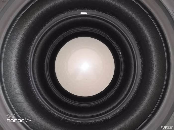

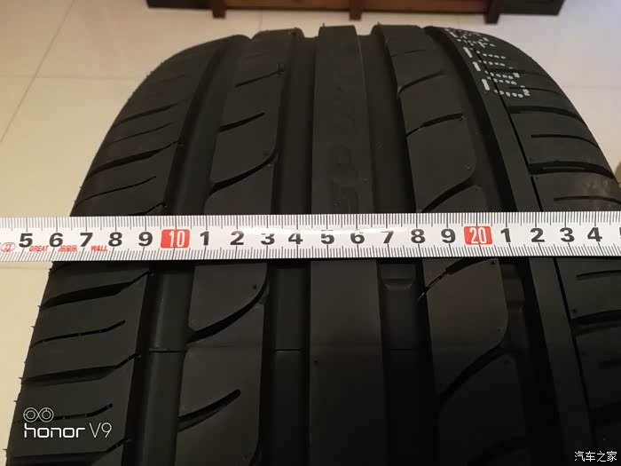

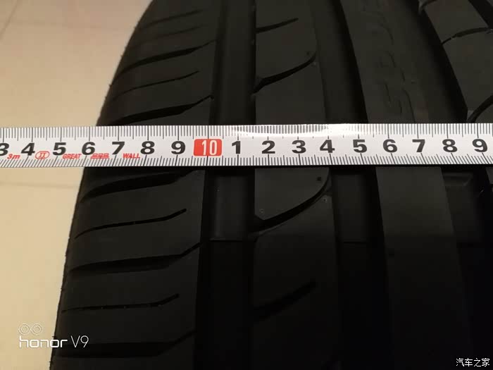

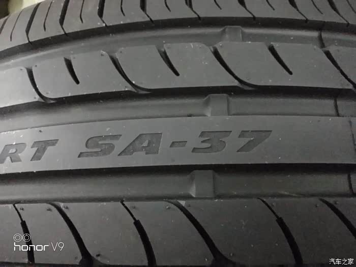

四条排水槽真的宽!

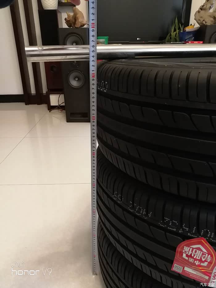

量了一下四条排水槽、宽度分别16mm、14mm、14mm、10mm,雨天抓地力肯定不错了,但胎面接触面积小肯定也不耐磨了!
三个轮胎宽度度730mm,730÷3=243.3mm,比较标准!
国货朝阳神胎,,能不能与普利司通一样开60000公里?
原厂标配是235/45/18(直径6687mm),换成245/45/18(直径6777mm),增加了10mm宽度,直径也增加了正好9mm,磨损极限厚度是5mm,也就是说245/45/18磨到极限时外径与新的235/45/18一样大!

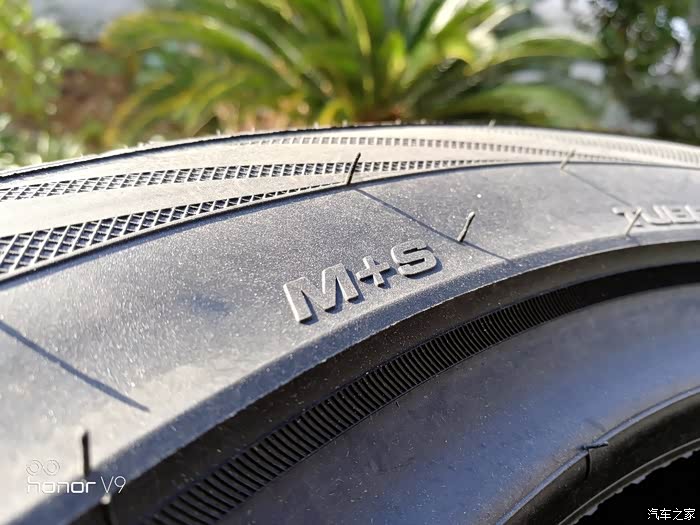

M+S是什么意思?据说是兼顾泥地和雪地?反正我对轮胎不是很懂,耐磨、噪音与普利司通一样、抓地力中上就可以了!

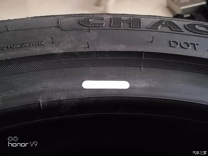

淘宝的朝阳轮胎有个特点,全部磨了条形码的!

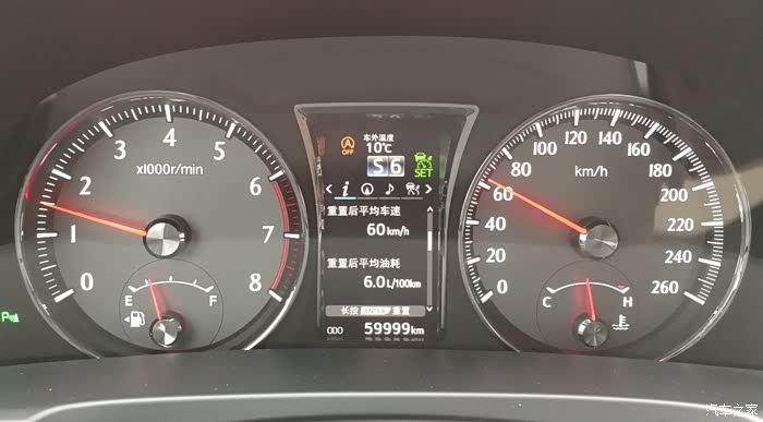

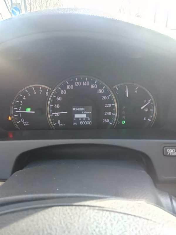

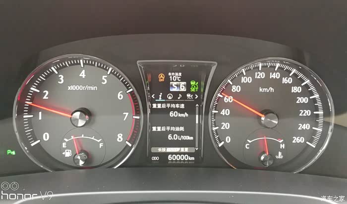

59999公里,,,,,,
平均车速60,平均油耗6.0升,手动6档,总里程60000公里,新年大家6666,,,,,,

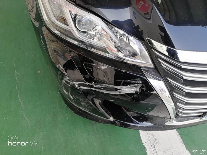

本地车主的14代皇冠才1年出头跑了6万公里,车子停着被撞来经销店修理!

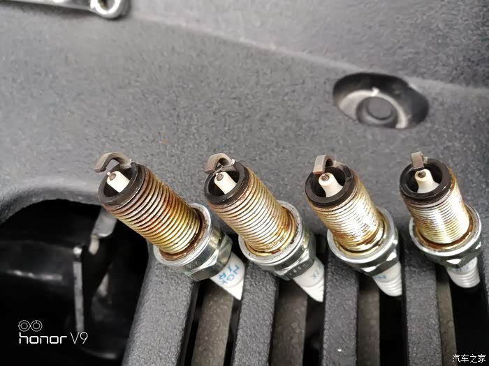

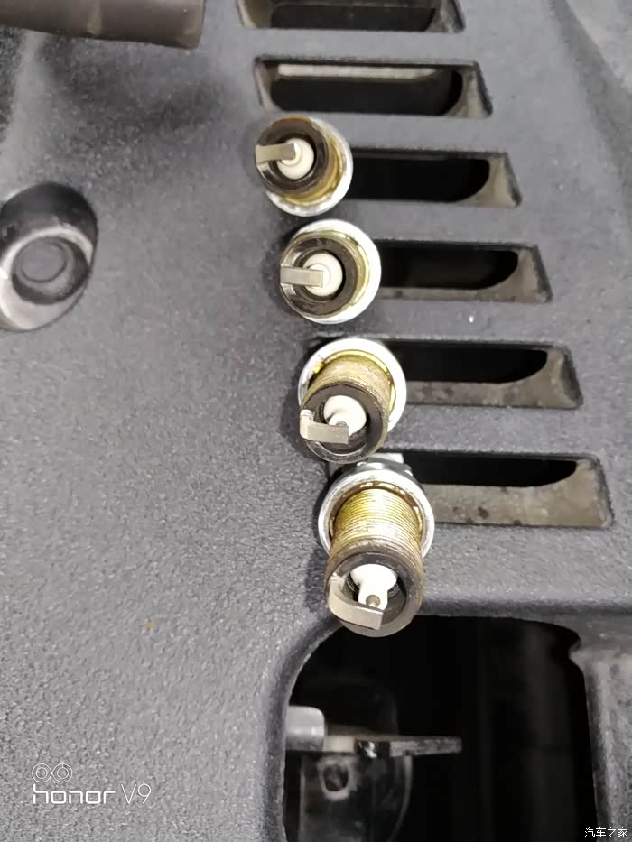

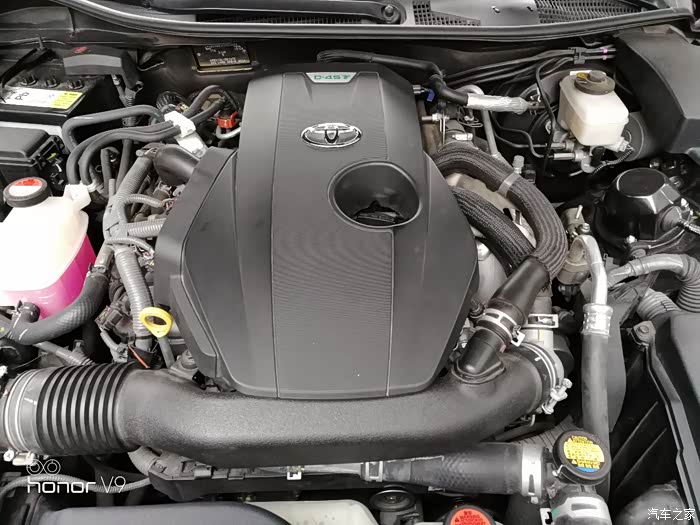

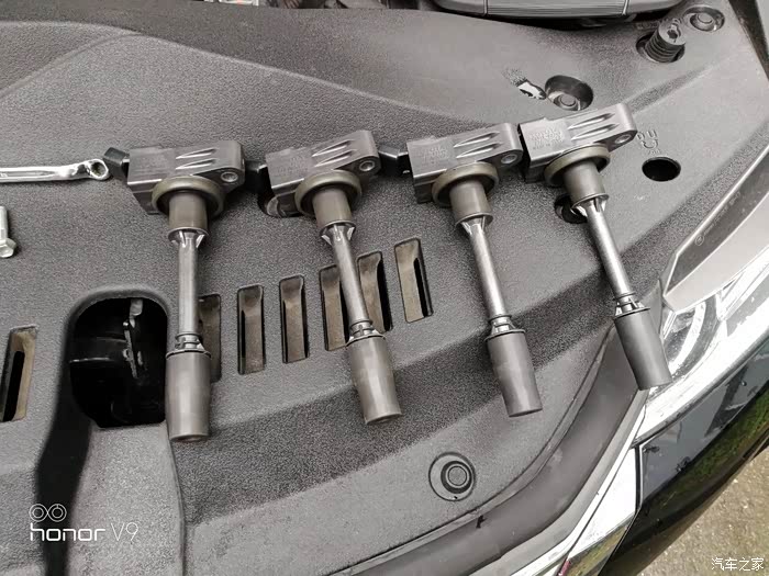

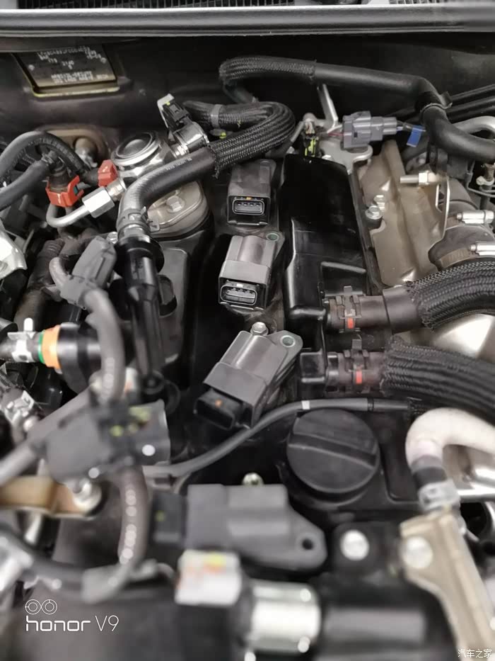

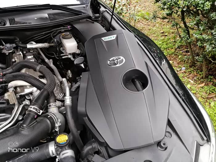

开始检查火花塞!

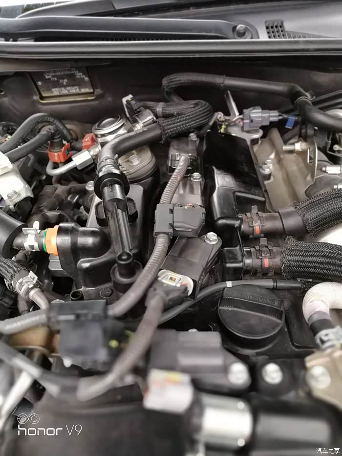

拿掉引擎装饰盖!

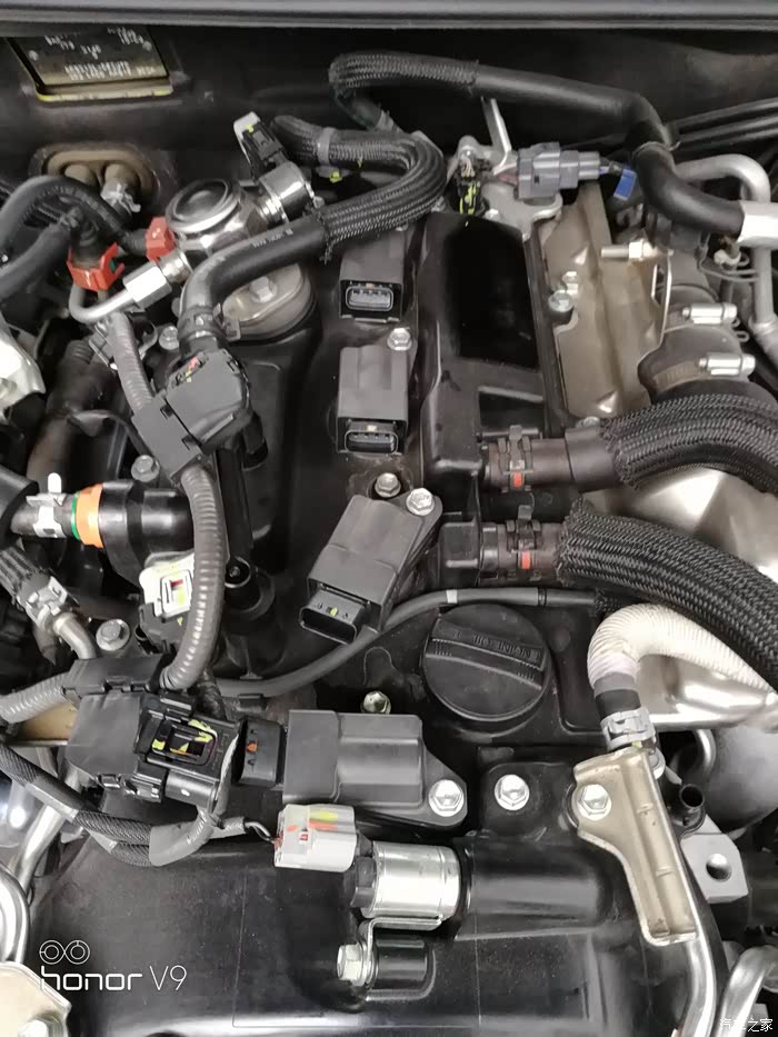

3.7万公里检查了4个火花塞,5万公里检查了2、3火花塞,这次还是4个全检,看看6万公里后的火花塞究竟有没更换的需要,,,,,,
很乱很紧凑很有质感!

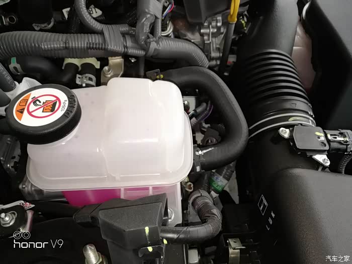

中冷器水管给剪短了!
看出区别了吧?

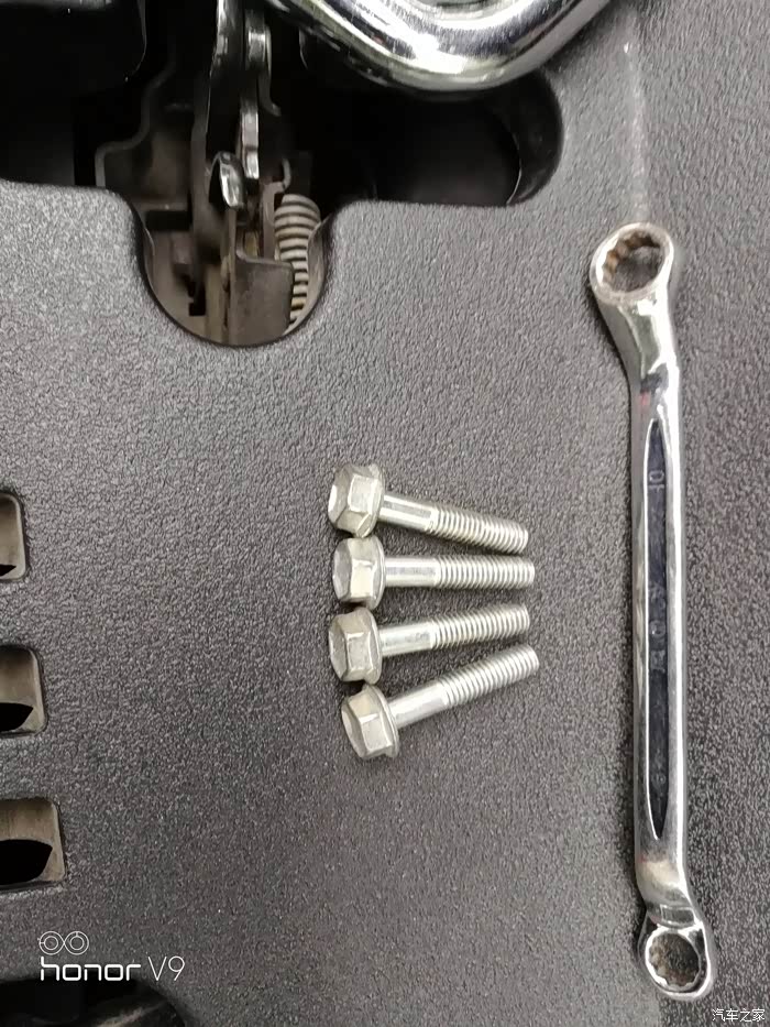

拔出点火线圈插头!

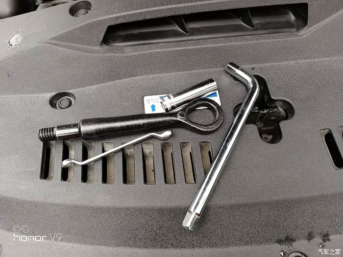

工具,10mm梅花或套筒板手拆点火线圈用,16套筒拆火花塞用!
点火线圈,直列四缸机的一个优点,线圈和火花塞特好拆!

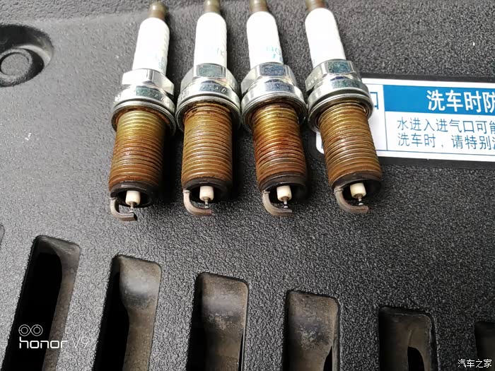

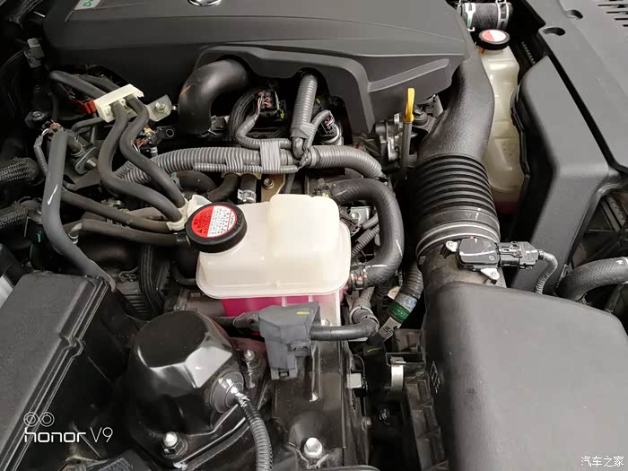

状况还是很好!
太干净了,中心陶瓷体没任何积碳!
电极也良好,丰田2.0涡轮发动机的机油消耗控制的相当好,一直是10000公里/0.2升,非常稳定,这是保证火花塞没积碳的条件之一!

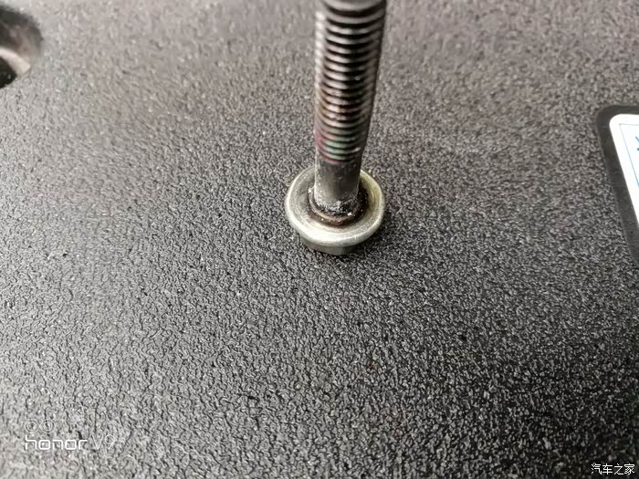

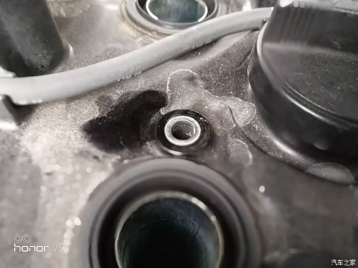

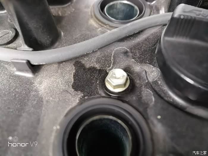

这里好像渗油了?
拆下螺丝检查,不是螺丝处渗漏,应该是外面滴上去的!
螺丝杆都干燥的!
一直很怪,四个插头角度都不一样的!
装复完成了!

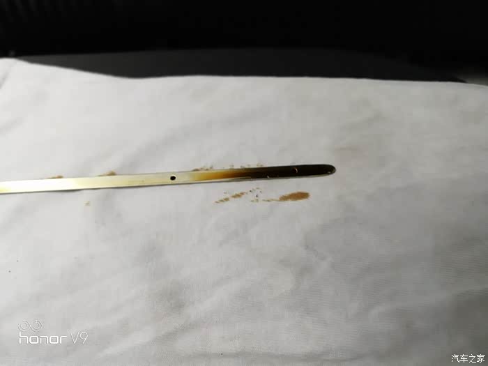

保养时就加了4升机油,还在上刻度以下约5mm!
