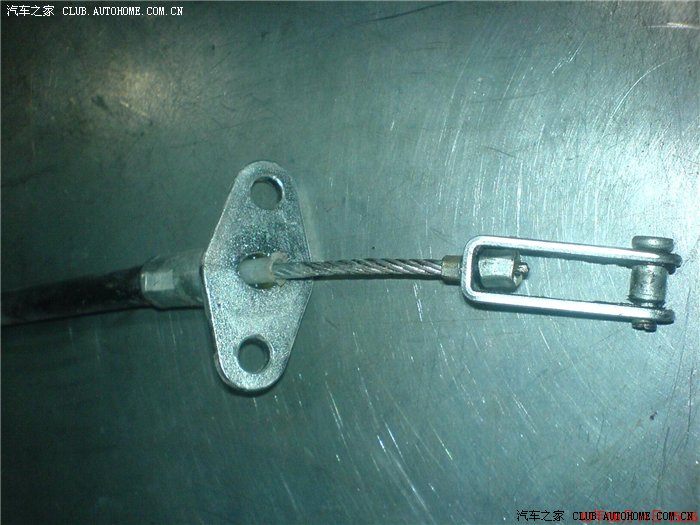

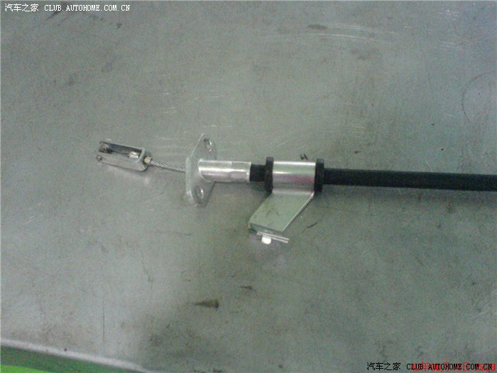

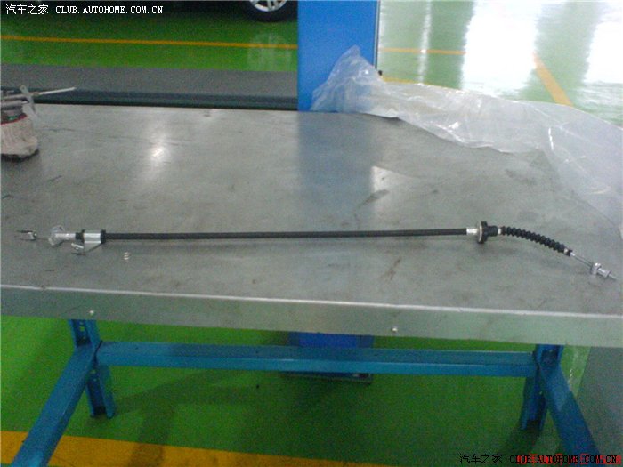

李师询问了故障后,又试了下离合,说是有点这个问题,然后就去库房打单,领出了一个离合器拉绳。下图
再来张近照。

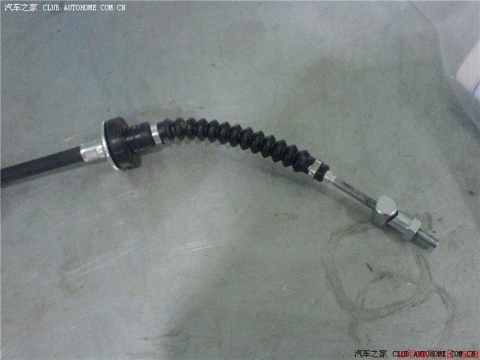

尾巴的近照
虽说全新的,当着我的面打开的塑料包装。但我看到还是有油渍,不过我仔细看过,的确没有使用过的痕迹。
      大家仔细看尾巴上的那个螺丝吗。如果觉得离合高的,自已就可以调节的,那黑色胶的里面有弹簧,所以别怕松多了这个螺丝会掉。我叫李师帮我调节离合时我问的,看来调节离合高低很简单。

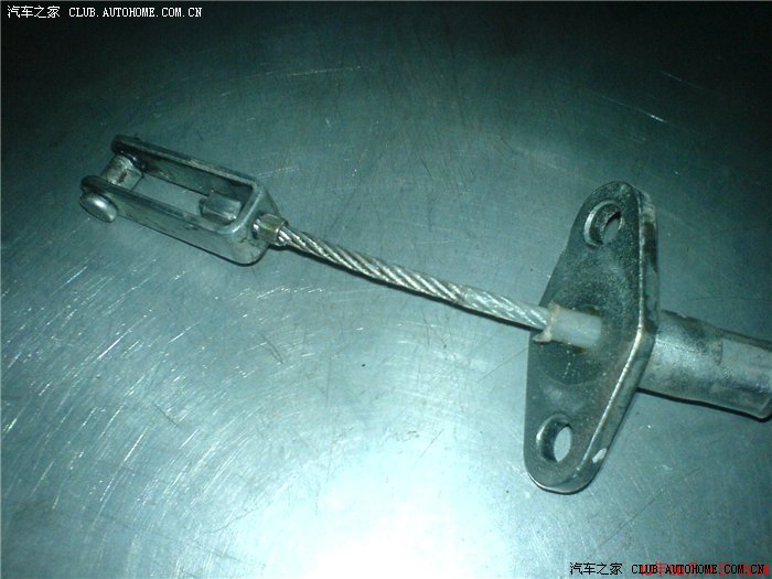

拉绳尾巴那里很好取。把车架起来就取下了。拉绳头那里有两个螺丝,不是太方便拆,用了10分钟才拆下来。看看吧。就是它了。
全是灰的,呵呵。还有清楚点的。

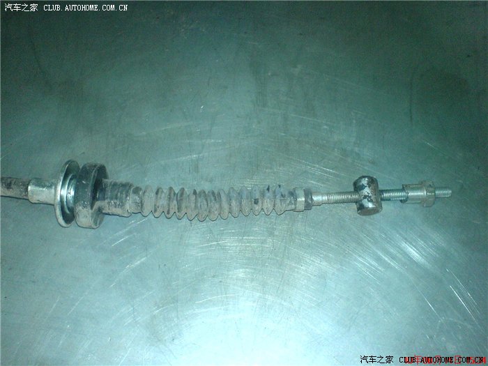

再来张
这是尾巴上的。
