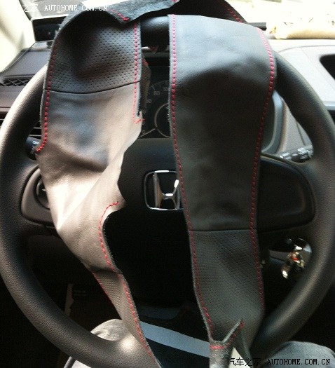

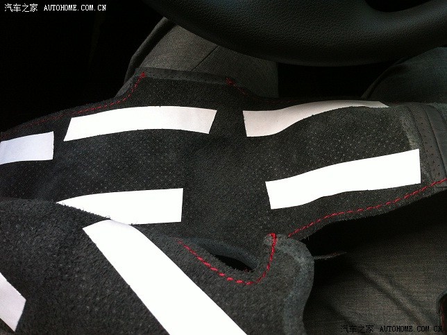

首先就是贴双面胶。

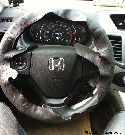

挂在方向盘上的感觉很挫。不要紧,一会儿就好了!
然后就套上去定位,这个步骤挺关键的。
撕开双面胶先粘上。

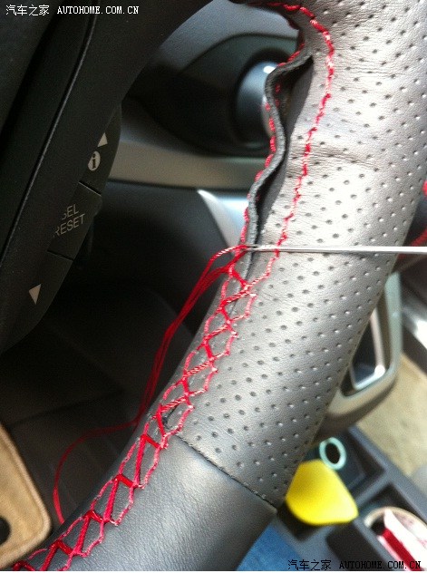

然后开始塞边,这个要耐心,慢慢来,位置是够的。

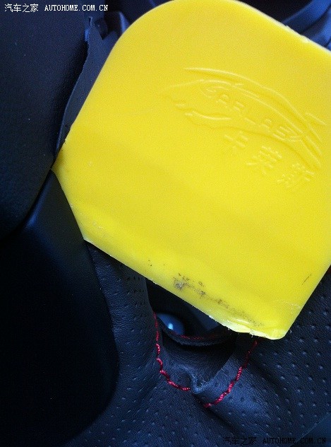

背面要吻合,不然缝的时候就不烫贴了。(烟请忽略,吸烟危害健康)
塞完了就是这样的效果。。。

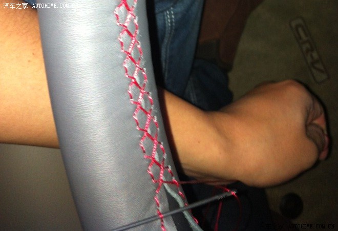

接下来就是开缝了!足足缝了两个小时,手中线,盘上衣,密密缝,迟迟归。

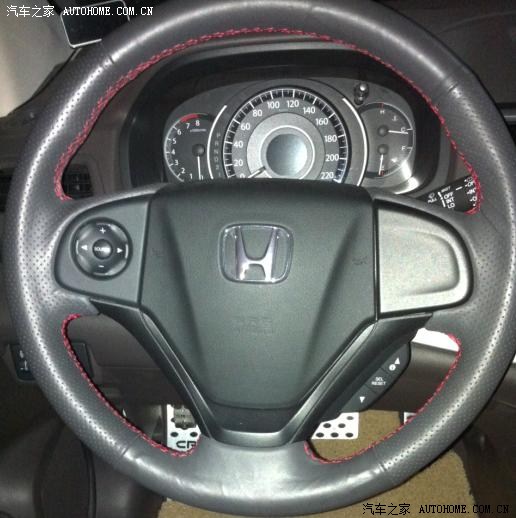

已经完工!!!!!!(此处有掌声,请停顿)

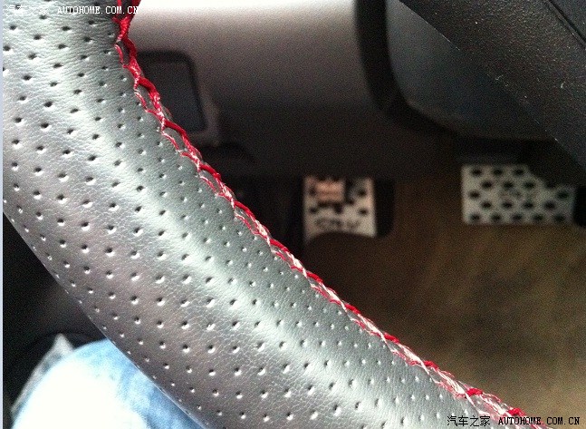

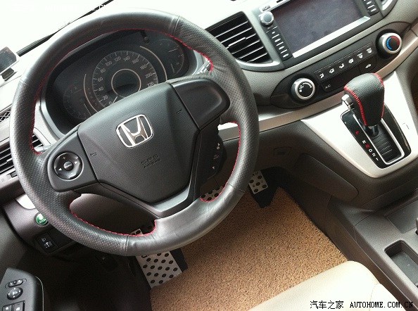

后来我还装了刹车油门脚刹的踏板。

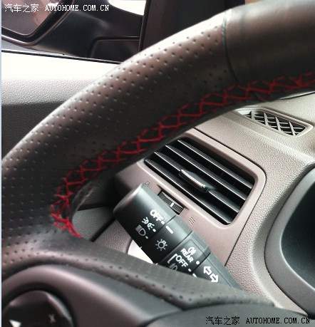

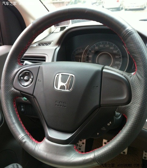

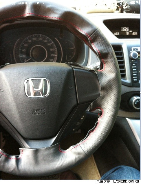

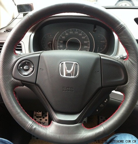

这是最终的效果图,连红的档把一起缝了,还有红色的钥匙包,三件套呀。。

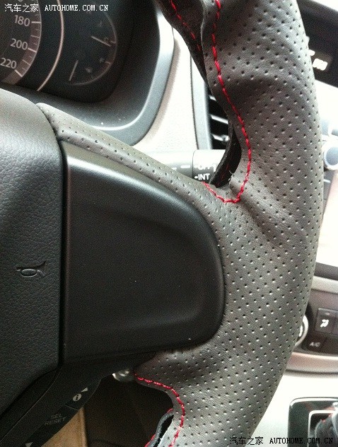

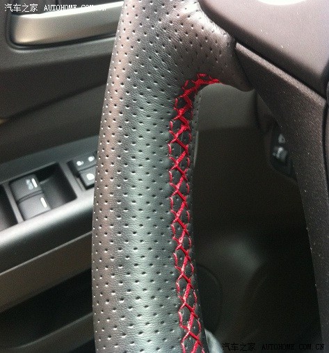

看看细节图。。
这个是背后的封口图,我是缝完后把收针口塞进去的。严实啊!
这边边角角的塞得还算凑合吧,嘿嘿。

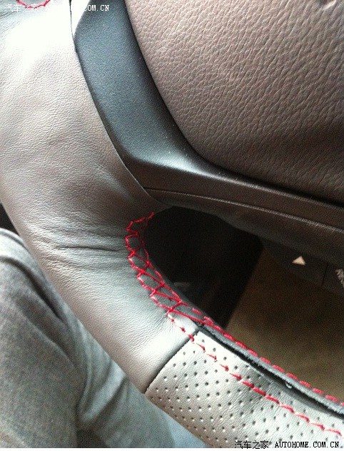

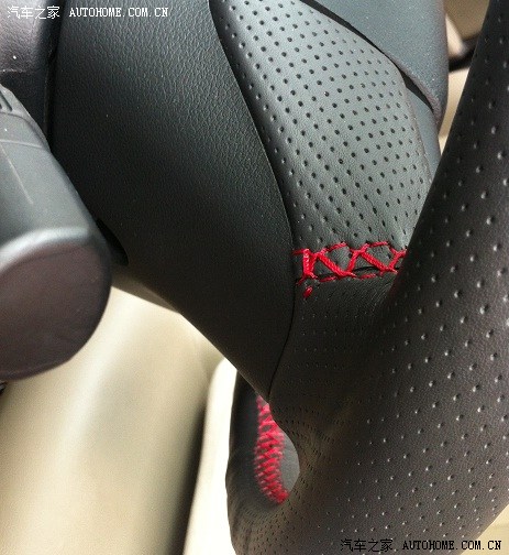

上边角位置,这个位置最难缝了。。
有型!!!!!

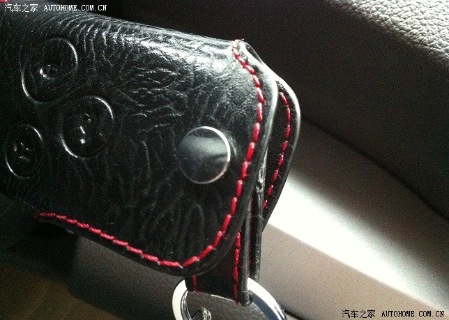

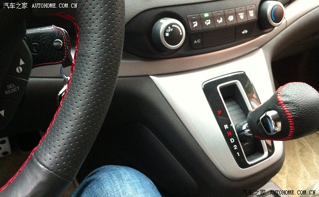

红线钥匙包包。

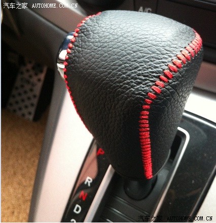

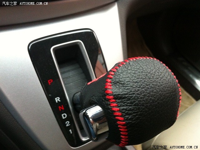

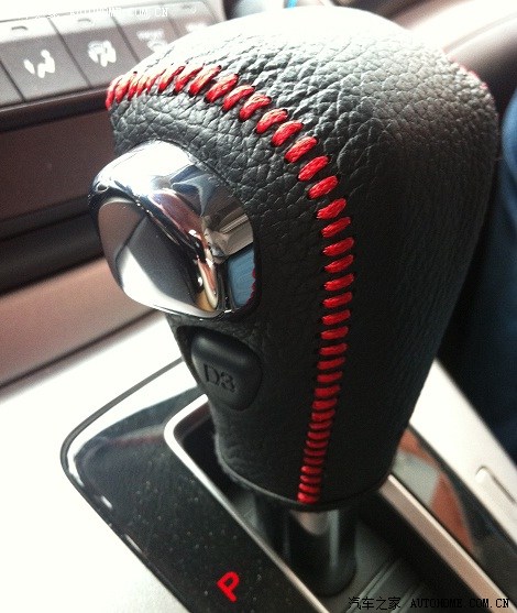

到红色的档把了。这个很好缝。几分钟搞定!
来个侧面图。
很吻合的D3加速档位。。小V爆发就靠它了!
