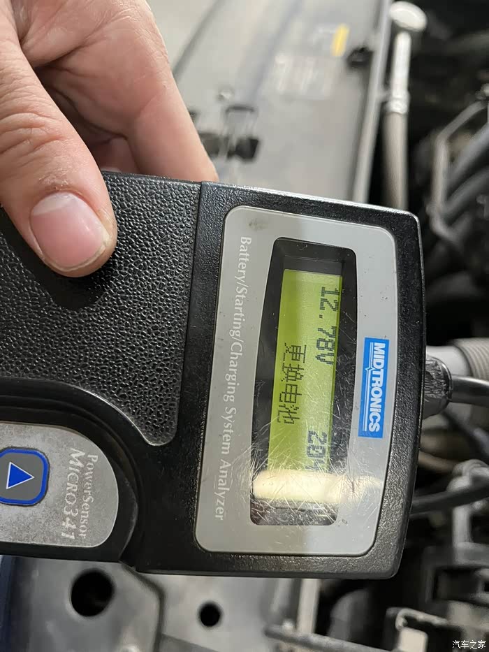

其实早在上次去四s店,给车做保养的时候。我让师傅测了一下电瓶电量,显示需要更换电池了。
当时感觉电瓶还可以,没出现亏电的情况,就没舍得换。另一方面原因,也是因为我的车到今年为止,已经七年了。电瓶也到期限了,再加上天气冷。旧电瓶耗电严重,电瓶终于支持不住了。

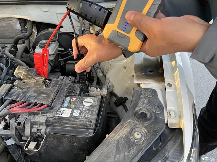

还好我车上有应急电源,先把车启动。开车上班,工作不能耽误了。于是拿出应急电源,还从来没有用过呢!看了一下使用说明书,把应急电源的正极接在电瓶正极上,负极接在电瓶负极上。打开应急电源开关,
上车拧动车钥匙。只听咔的一声,车辆启动了。赶紧把应急电源收好,开车上班。到单位后,把车停好。我就去忙工作了,工作闲下来了。就考虑换电瓶的事。

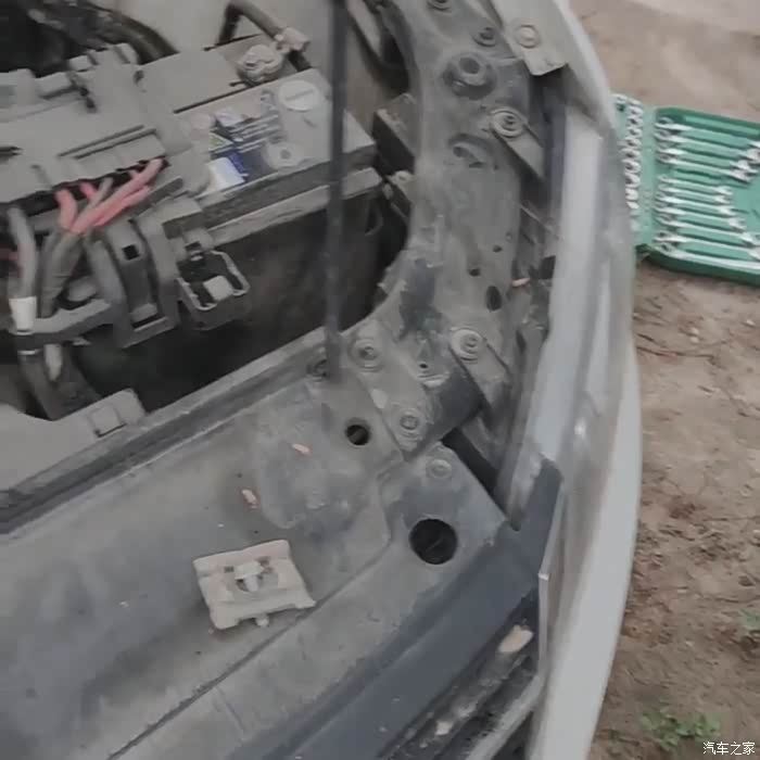

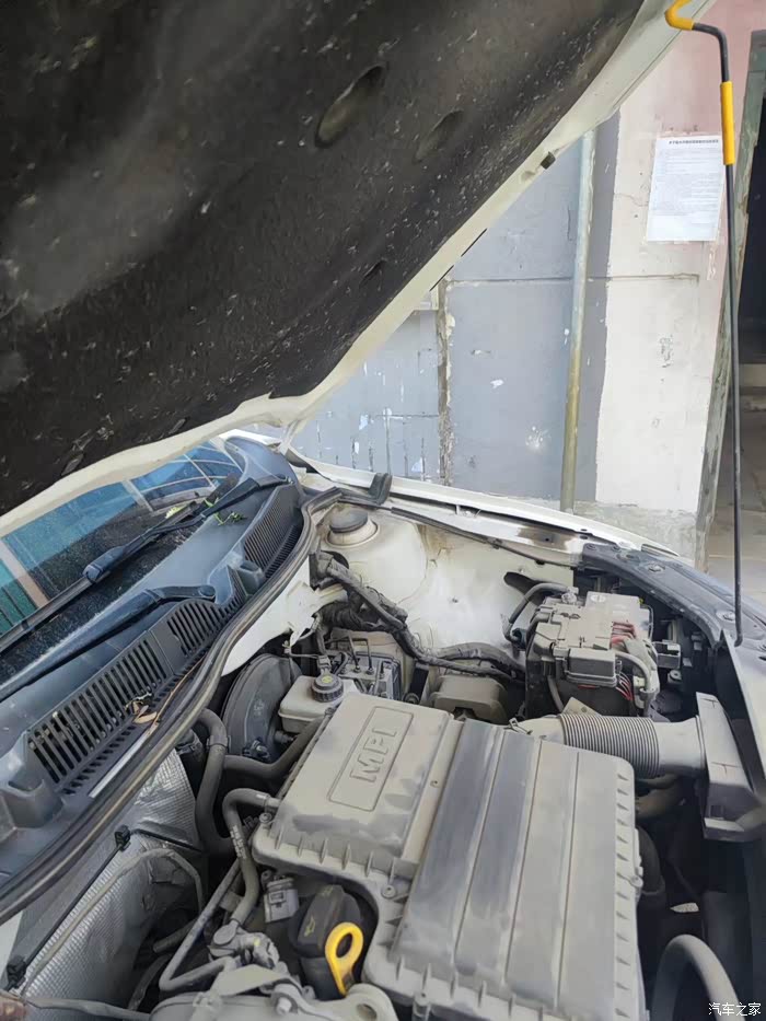

首先打开机舱盖子,固定好引擎盖。
不得不说大品牌就是大品牌,我上午下单,下午就有安装师傅联系我。来给我安装电瓶,约好了时间地点,安装电瓶的师傅准时到了。
首先打开机舱盖子,固定好引擎盖。

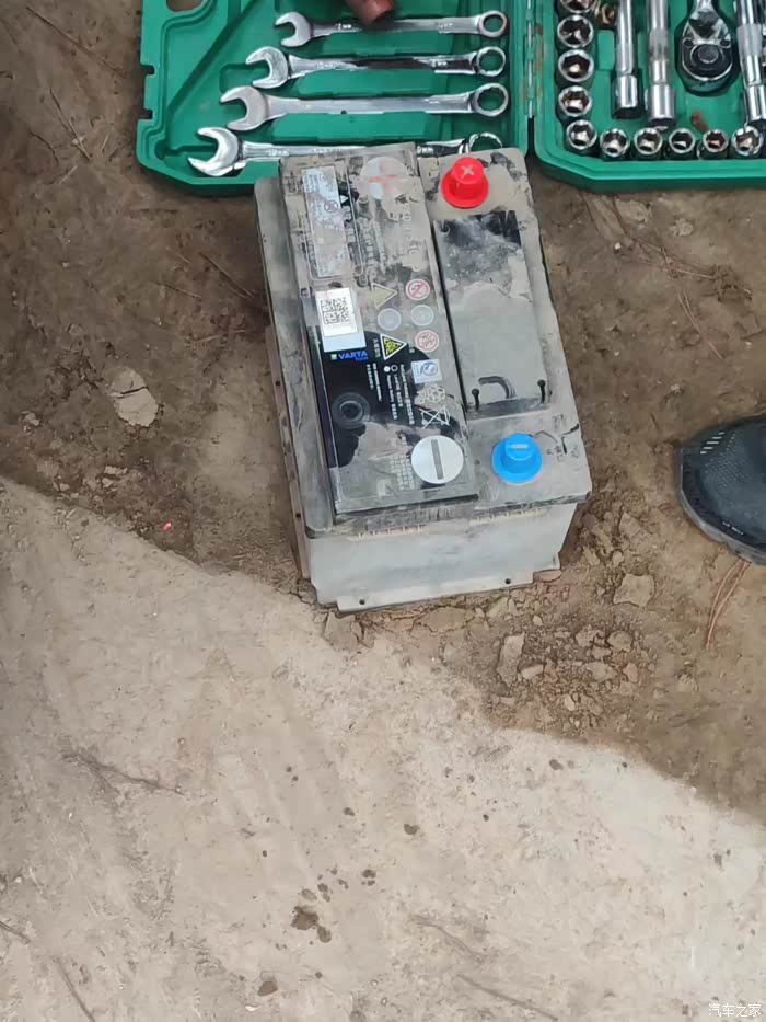

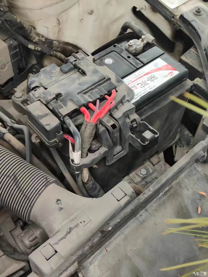

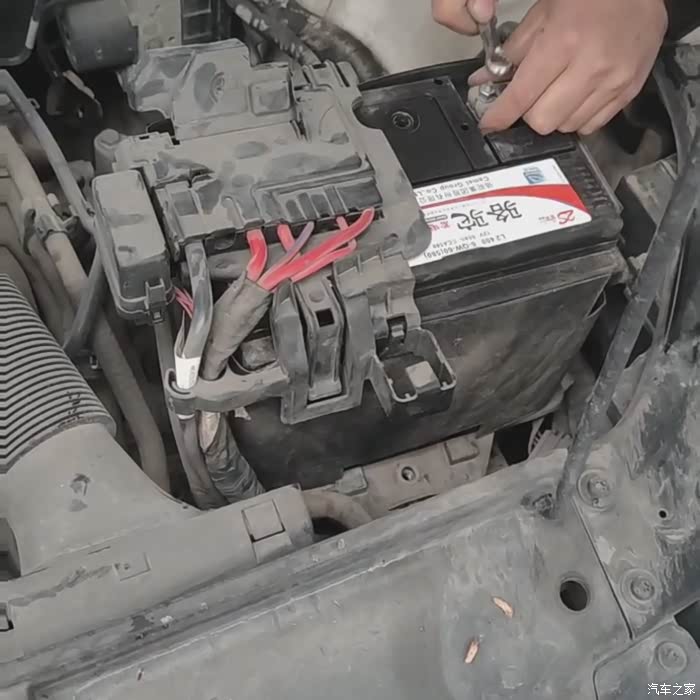

把旧电瓶拆下来,先拆负极,再拆正极。这就是旧电瓶。
安装电瓶的师傅说我原车的电瓶有些小。他给我新换的电瓶比我原车电瓶大不少,容量也大不少。能比原车电瓶用的时候更长。
再把新电瓶安装上,跟拆电瓶正好相反,先装正极,再装负极。

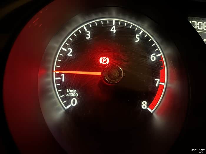

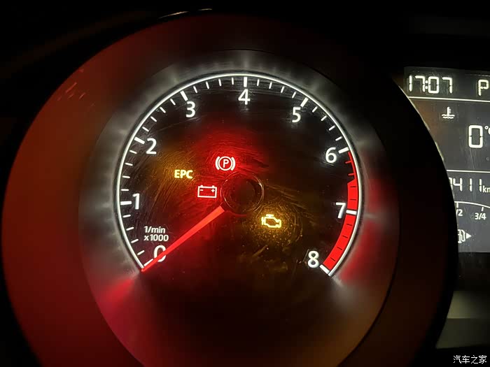

安装师傅的技术真是杠杠的。前后用了十多分钟的时间,就完成了更换电瓶的工作。师傅让我上车,先看一下看下电瓶有没有电?发不发电?具体操作就是,把车钥匙插在钥匙门上。先拧一下通电,看看仪表盘上有没有电池的符号。如果有就证明电池有电,再启动车辆,车着火后,电池的符号消失了,就证明电池发电正常。没想到汽车电瓶学问还这么多,又学到了一招。我按师傅说的做了,一切都正常。
