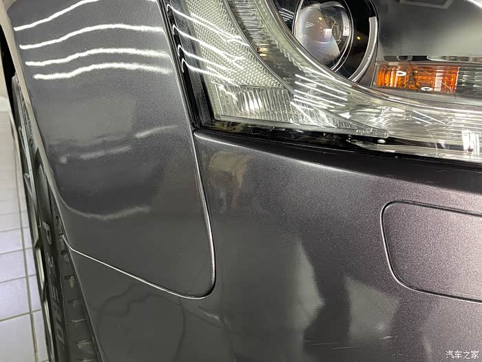

手工彩绘拖车盖

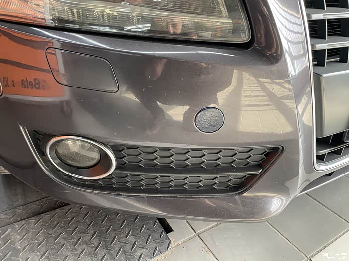

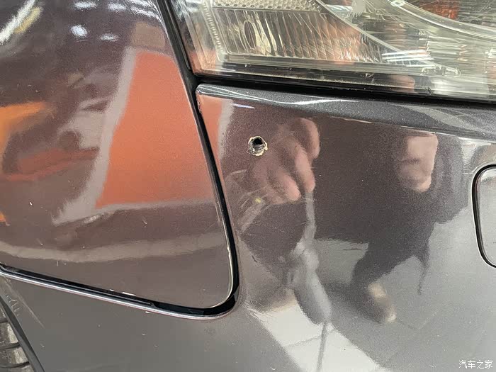

之前用螺丝固定前杠后再打腻子喷漆
和左侧一样,天才维修技师

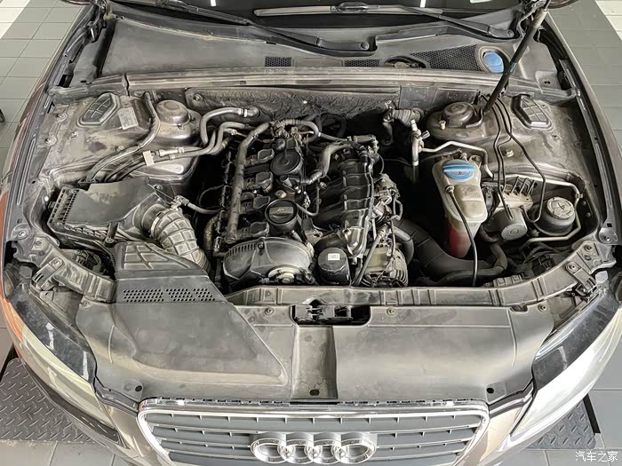

发动机舱灰头土脸
EA888谁修谁发家

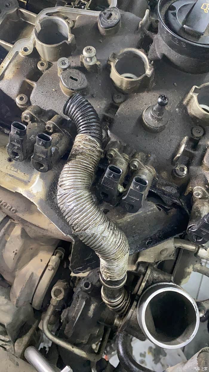

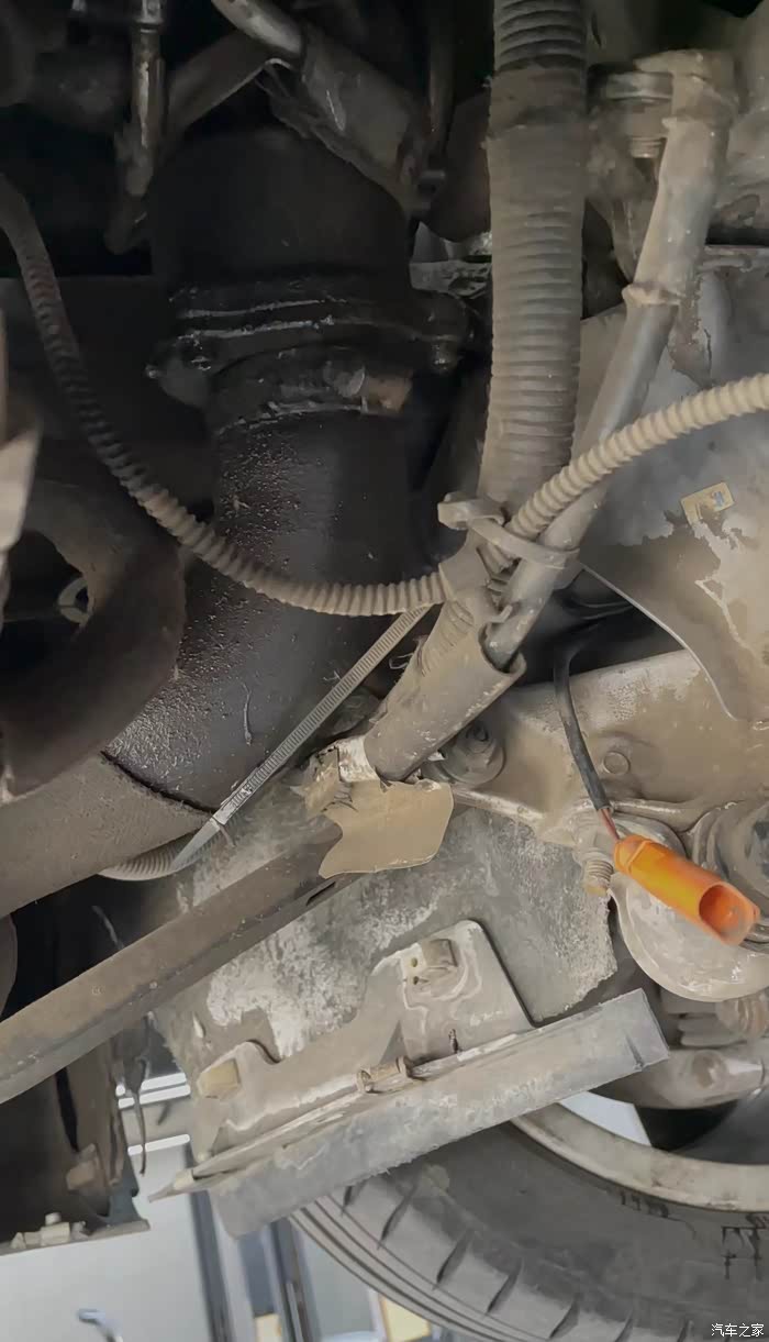

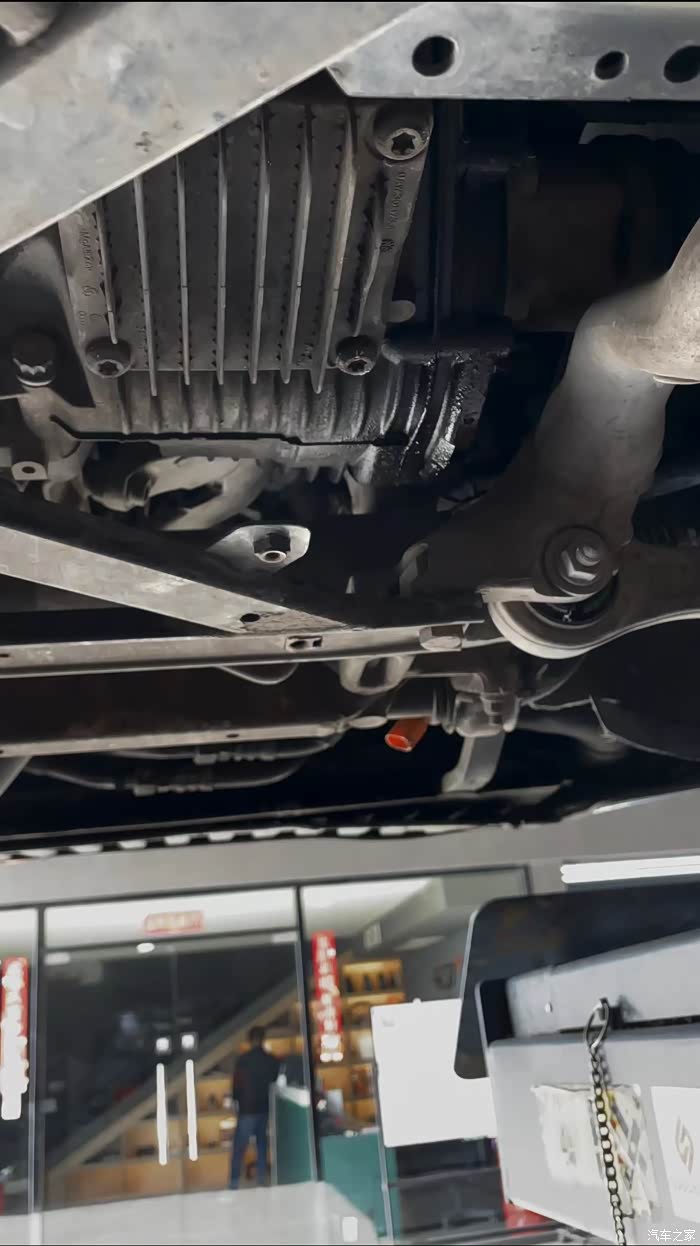

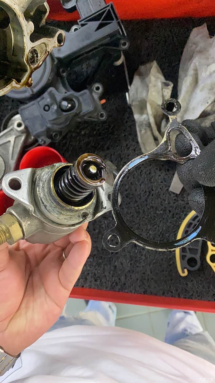

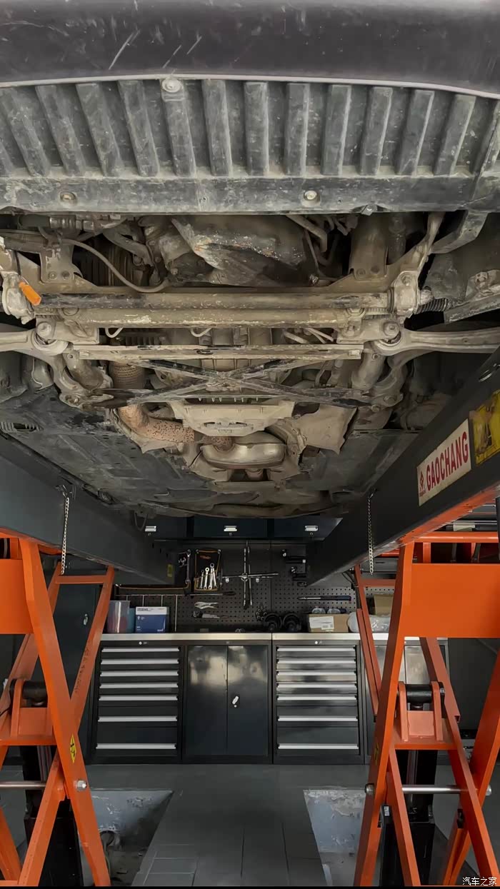

基本上能看见的配件都漏油
在这辆车上这算是轻微渗油了

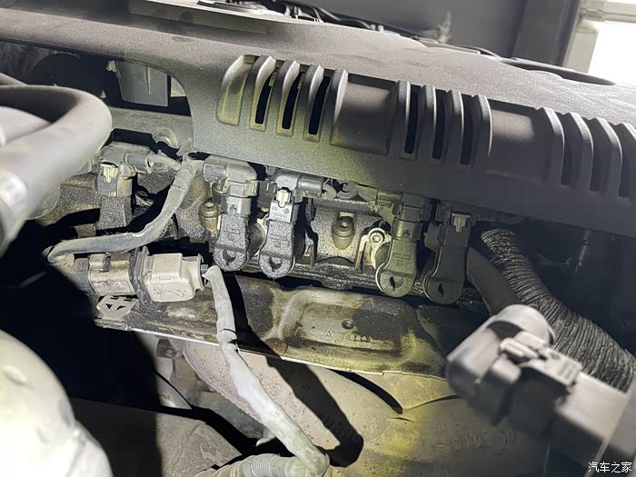

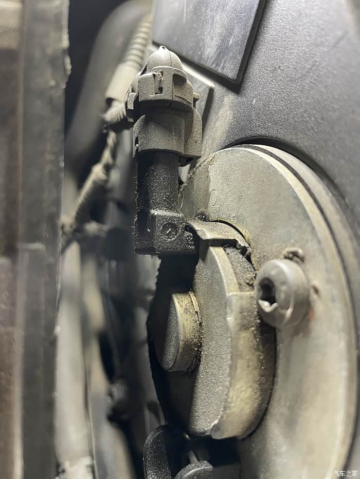

请注意左侧橘红色的插头,发动机机爪的插头竟然没插着
新鲜的金龙鱼

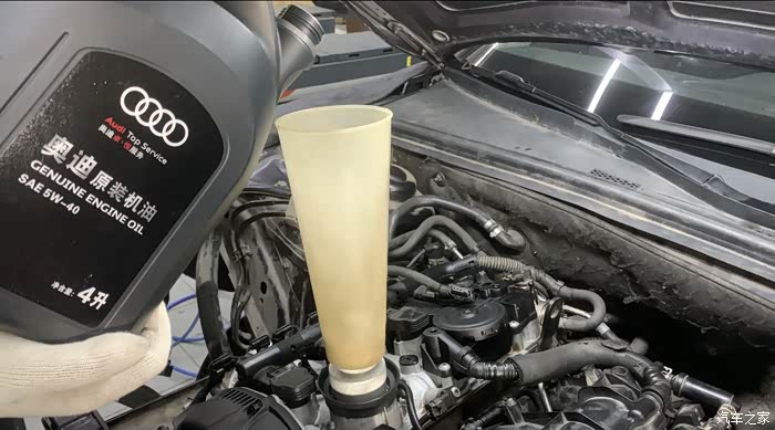

机油绝对比汽油消耗的多

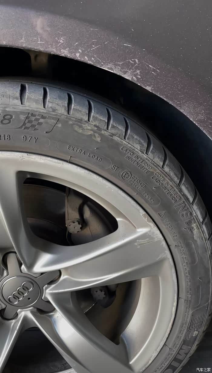

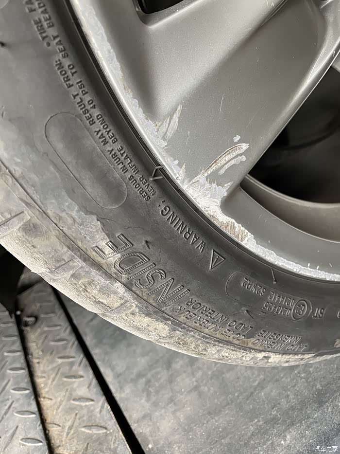

INSIDE朝外
四个轮胎全部INSIDE朝外

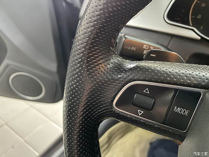

方向盘天天摸客户要求换一个新款的

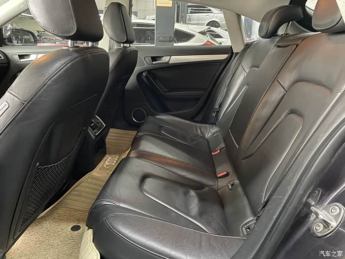

忽略脚垫配色吧
内饰整体保持的比外观强很多

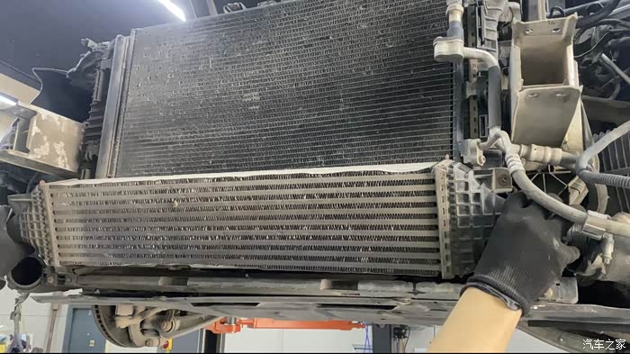

风炮一响黄金万两!水冷系统建议每2年清洗一次,以免外部柳絮等附着物太多影响制冷和散热效果

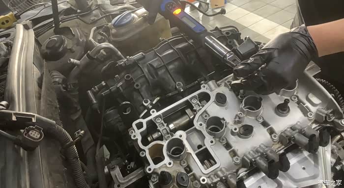

先从内科开始吧

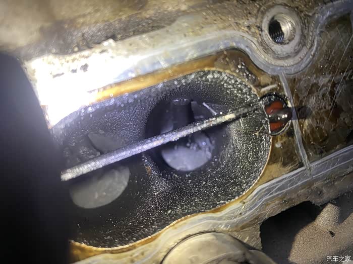

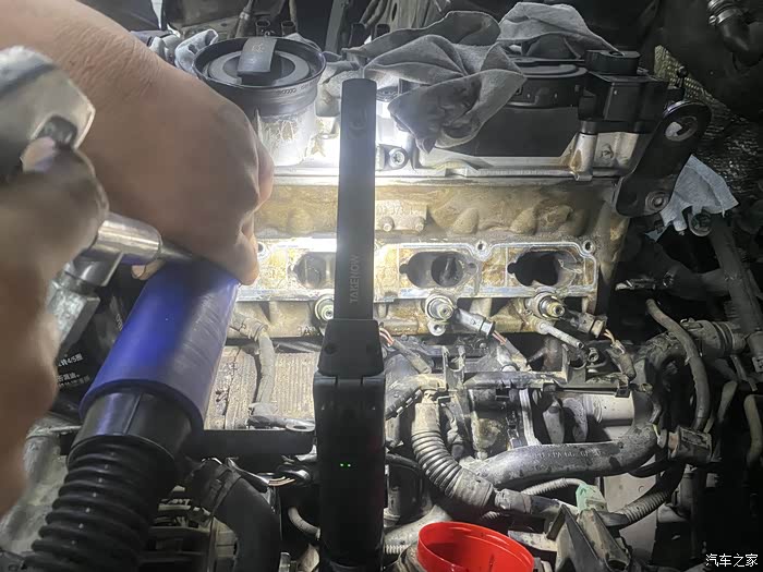

清洁积碳施工
高清积碳写真

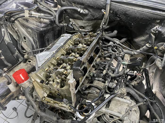

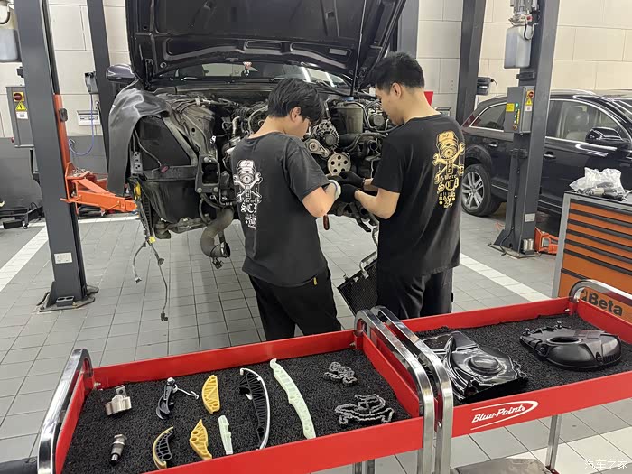

我拆
我拆

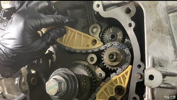

我拆拆拆

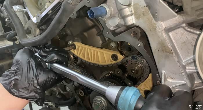

海尔兄弟开始组装

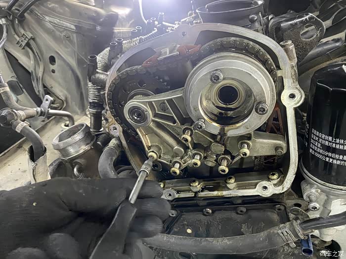

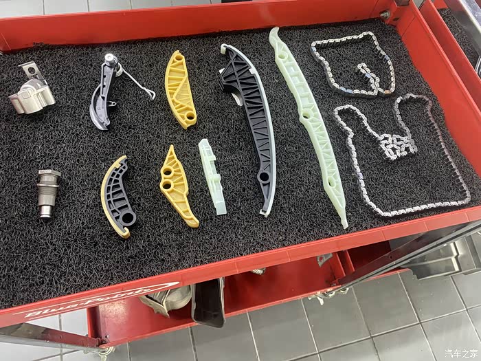

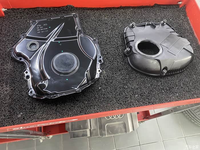

EA888改进型正时套件
正时侧盖
乐高开始组装

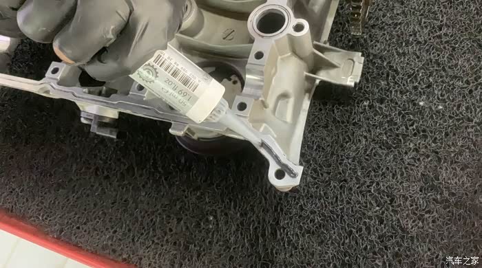

奔驰的密封胶最好用

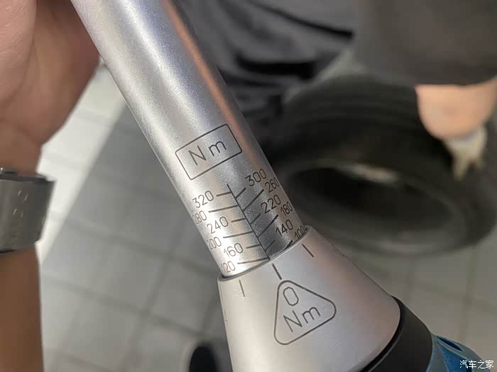

蓝点数显扭力扳手出场。。

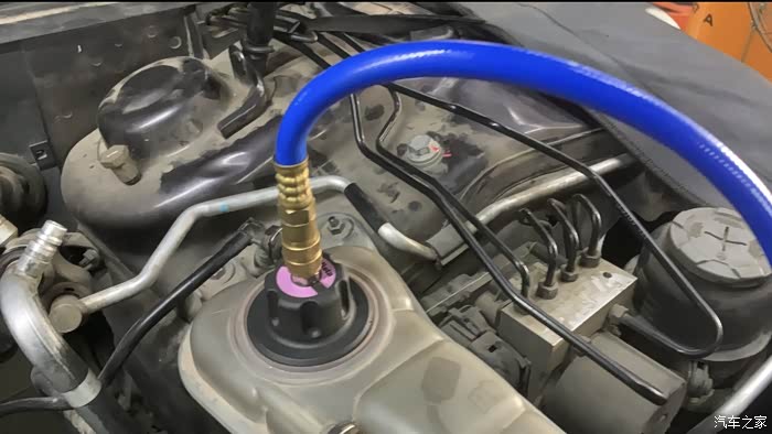

意大利百搭防冻液加注设备,真空加注不进空气

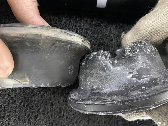

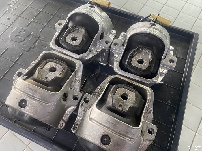

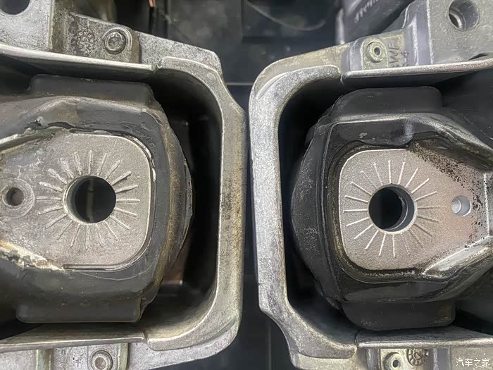

更换发动机机爪解决怠速抖动
旧机爪明显塌陷

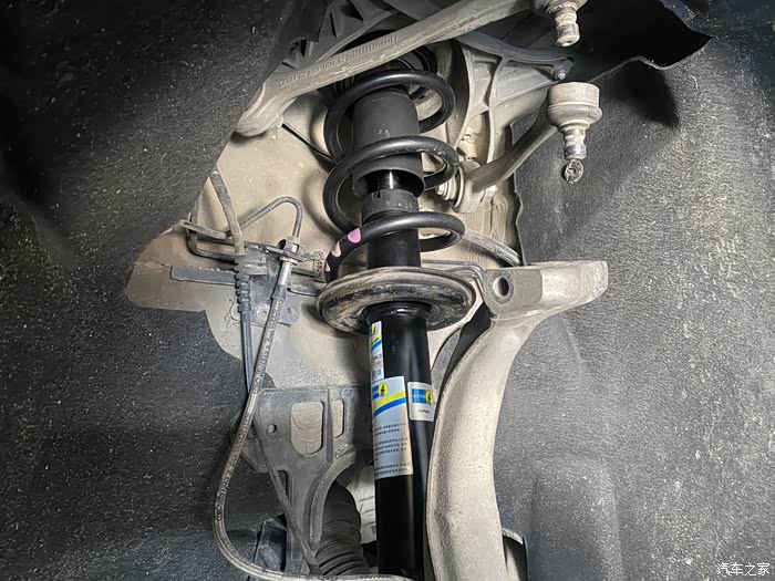

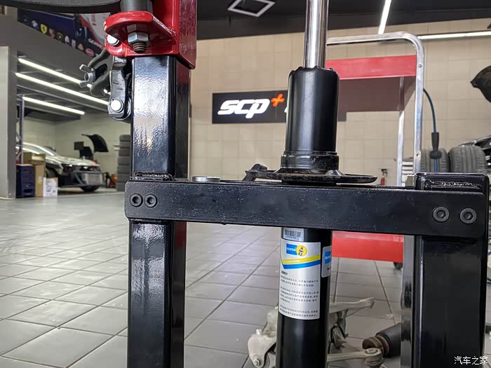

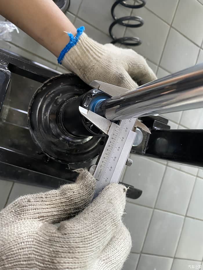

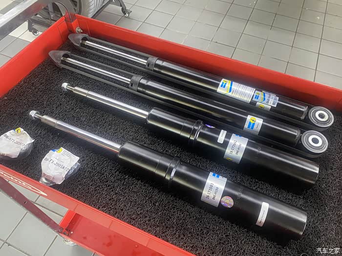

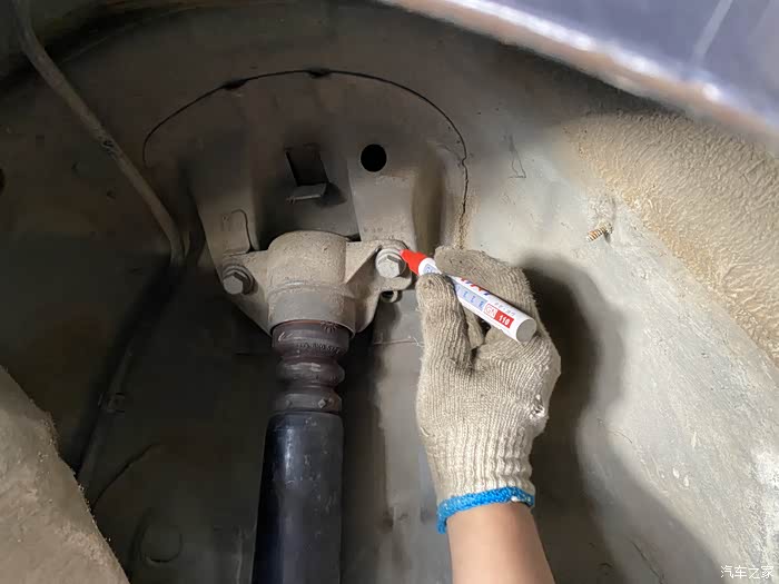

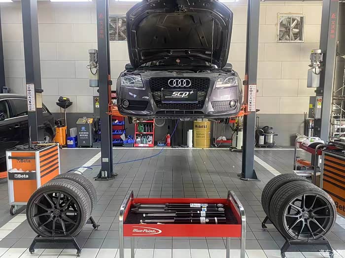

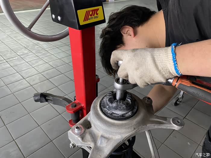

BILSTEIN B4减震器
B4原厂替换系列性价比非常高的产品
减震顶胶随着时间的推移会逐渐老化变形
B4减震器筒芯比原厂粗壮很多
这是多少牛?
安装完毕标记

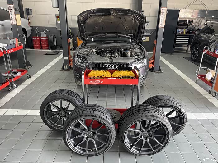

下一步轮胎轮毂
客户其他车替换下来305FORGED轮毂+轮胎

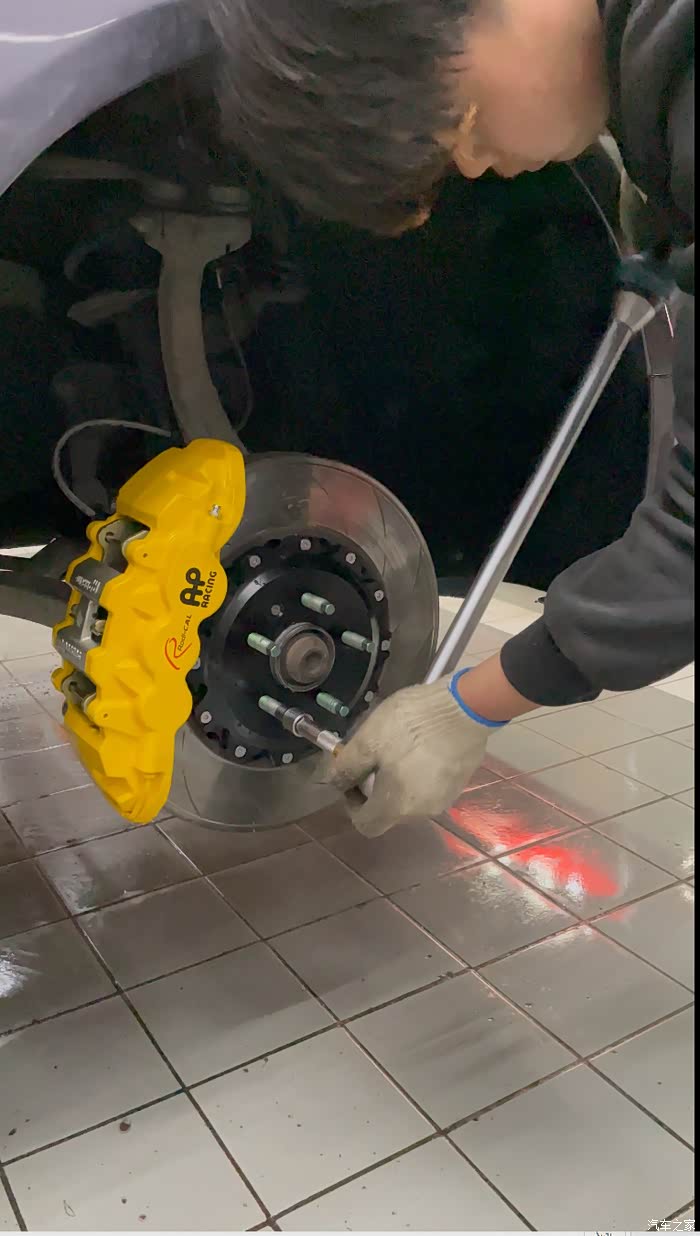

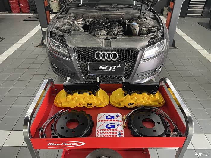

AP8520刹车套装
黑配黄

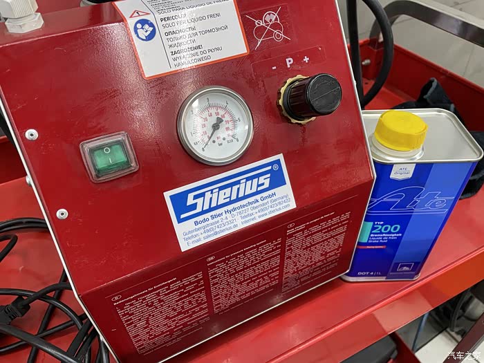

TYPE200刹车油+德国脉冲刹车油更换设备

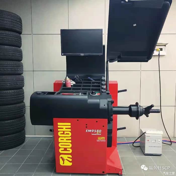

意大利科吉动平衡一次成功率100%

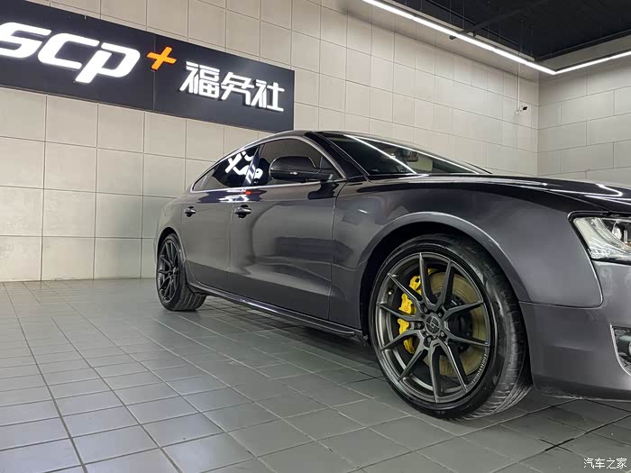

最后来张定妆照
每每完工看着修复后的车辆还是非常有成就感的,把每一台车都当成自己的车来对待是我们的宗旨和使命!
