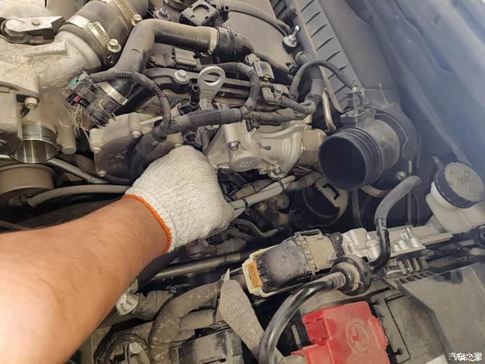

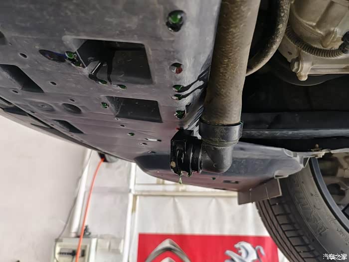

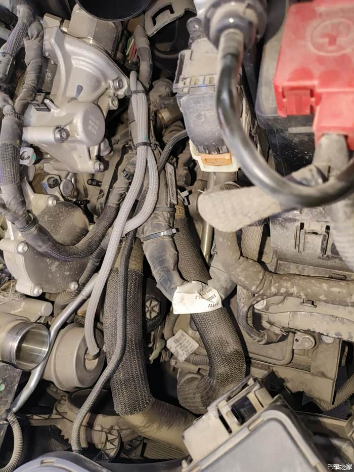

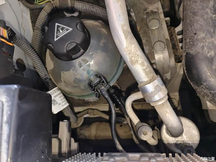

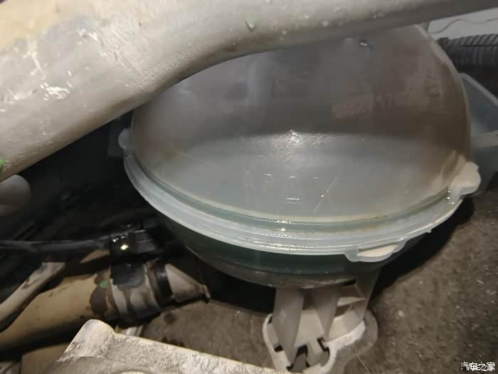

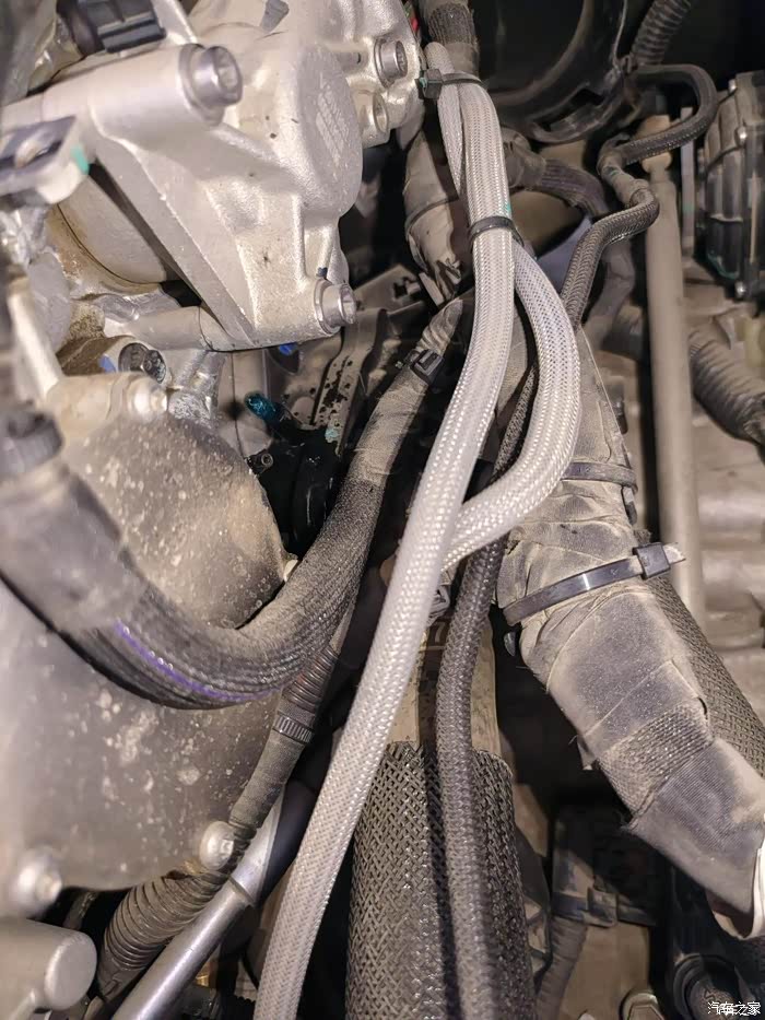

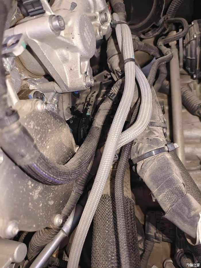

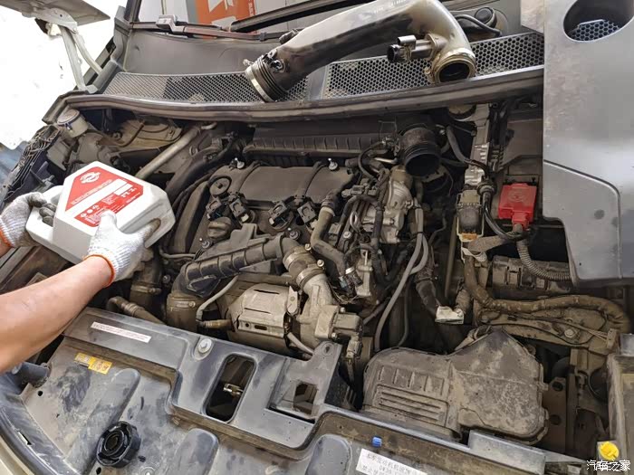

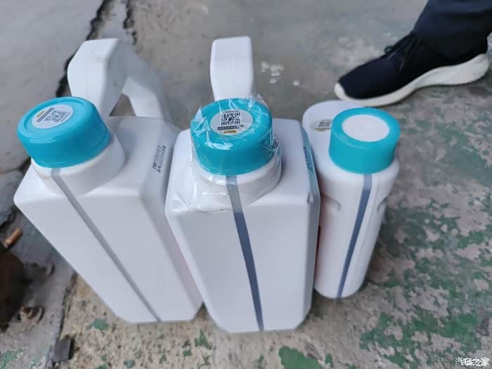

3年多来一直正常保养,目前车辆各方面都还不错,今天分享一下更换防冻液过程,众所周知,原车防冻液会有不同程度的损耗,我车是行驶1万公里左右防冻液基本就到下限了,就需要添加,到现在为止我车的防冻液在4S店总共添加了2次了,考虑车子使用3年多,也该更换了,正好防冻液又到下限了,索性一起换掉了。了解到很多车友都更换了巴斯夫G48 这款防冻液,普遍反映比原车的效果好,几乎不损耗,于是我在本地汽配市场买了一大一小两桶,大桶4升65元,小桶1.5升26元,加上本地车友送的一个桶底也就半升,考虑应该足够,于是决定更换防冻液。由于换防冻液需要举升车辆,自己动手不好操作,所有选择家附近的一家专修,进行防冻液更换,防冻液更换过程中,发现5008的电子节温器上还是有放气孔的,这一点还是不错的,还是跟之前的老标致车型是一脉相承的,之前的老车型排气孔设置在出水室上,现在集成到电子节温器上了。排完旧防冻液后进行新防冻液添加,待节温器的排气孔流出新的防冻液后,将排气孔螺帽拧紧,然后将防冻液加至中线即可,随后就是原地着车,待水温升高,水箱电子扇转了后开车离开就可以了。维修师傅的整体操作比较顺利,也没有什么难度。费用组成:大桶65+小桶26+手工费40元 总共131元,仅供车友们参考。接下来我们看图吧
