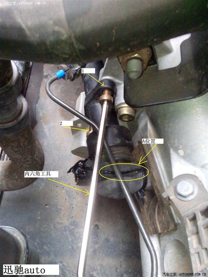

看到有个车友,在离合器总泵位置,垫了一个胶圈 ,有效果
我决定 垫个货车轮胎内胆 ,垫到离合器分泵上
1 先用一字起,拧松节气门空气管螺丝, 拆卸空气滤清器总成。
2 用工具拆卸离合器分泵固定螺丝 图示 1.2
3 选择 合适橡胶 垫到 图示 A位置
安装以上配件
如果效果不明显 ,再加厚橡胶垫。
如果离合器分离不开,减少橡胶垫厚度。
