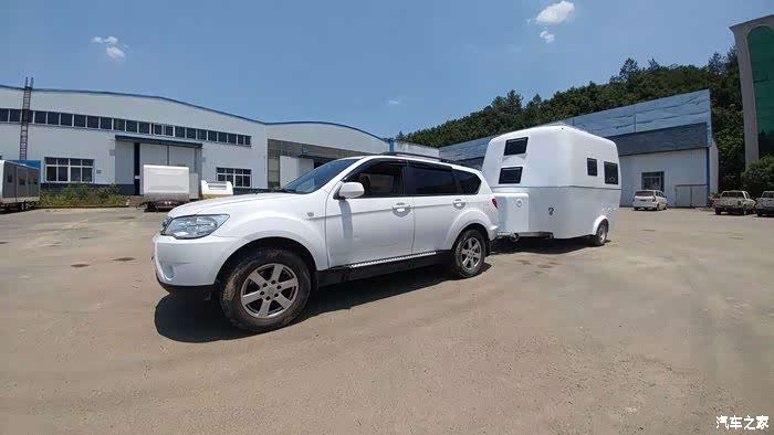

在与厂家充分沟通后,获悉自驾前往厂里提车和发物流的运输费大体相当的情况下,毅然拍板决定安排时间与夫人自驾提车。
益处一:可以零距离观摩房车整个生产流程与相关工艺
益处二:可以与厂里销售、技术人员面对面多沟通,学习交流房车使用技巧和常见问题解决方案 (事实证明对于我这种新手很有帮助)
益处三:提车时发现的任何问题,厂里技术工人、一整套相关工具设备支持可以立马解决再离开
益处四:提车返程时可以积累前牵引车和拖挂房车行车的驾驶磨合经验,总好过第一次拖挂出远门没有任何经验带着一家人匆忙上高速公路出行。实践证明,经过返程近1200km的拖挂行驶,我已经慢慢熟悉了如何优化行车路线,提前选择驻车位置(避免进退两难),倒车入库还需要继续积累练习。

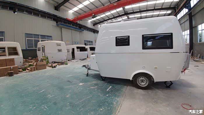

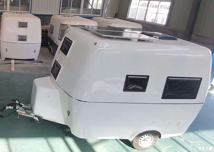

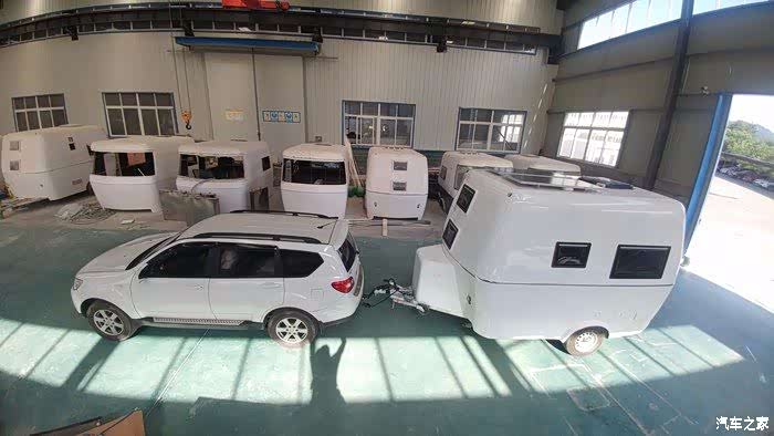

进入生产车间,芸芸众车之中,一眼就看到了我家定制的白色拖挂房车(上下都是纯白),有点小激动
作为家里第三辆车之所以选择白色,应该与家里第一、二辆都是白色车相关,家人都喜欢白色车系。第一辆白车北斗星与儿子同龄已经超过11年了,市内代步仍在服役,省油耐用是关键,也见证了家庭的持续发展;第二辆白车陆风x8也有6个年头了,现在做拖挂房车前牵引车。白色耐看、耐脏,一桶清水稍微冲洗一下,车就又变清新些了,总之喜欢。
围着期盼已久的白色房车环顾一周,自行检查相关功能,师傅还在做最后的安装调试
地上的一套备胎是我们额外加钱购买的,出门多带个备胎更安心些,特别是出远门

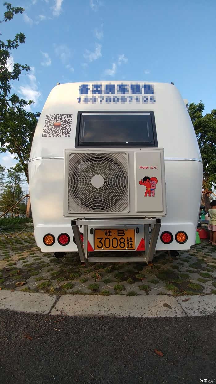

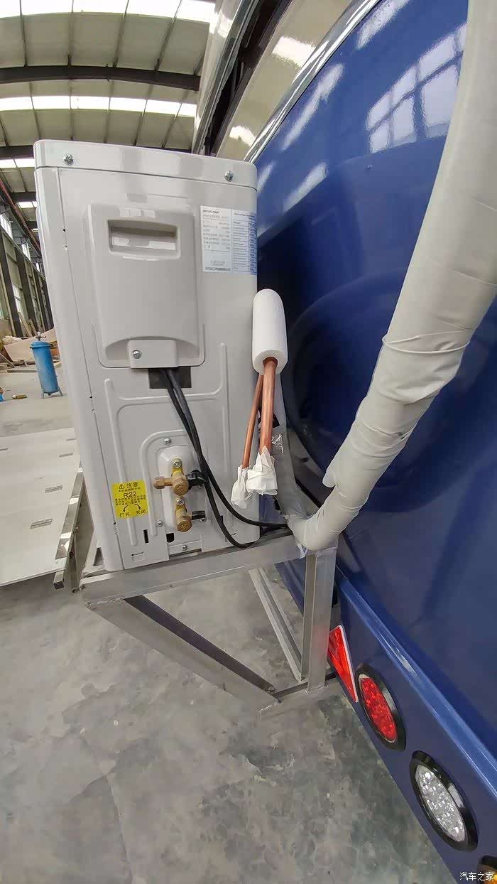

这是厂里以前老款房车(蓝色)空调外机的走线实图,可以看到铜管和滴水管都是露在车体外面的,既不美观,行车中管子也会有可能摇晃
这张图中可以清楚看到老款房车(蓝色)的室外机和铜管是没有相连的,原因在后面有相关说明
再来看看咱家定的新款房车(白色),空调铜管和滴水管走线现在已经从车体右后边底部出来连接到外机,管子在房车里面也锲入房车龙骨框架内部并钉入内墙,不再像老款(蓝色)那样管子露在车体外,为厂里这个巨大的改进点赞,清爽多了!

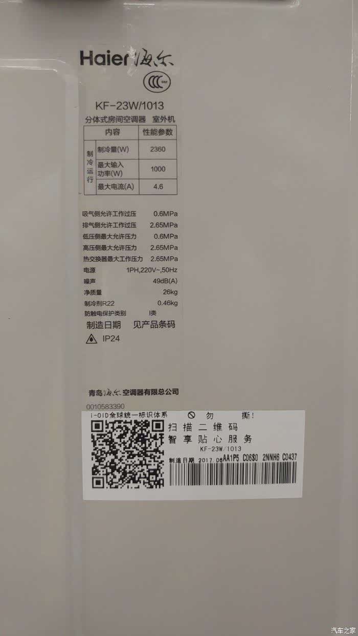

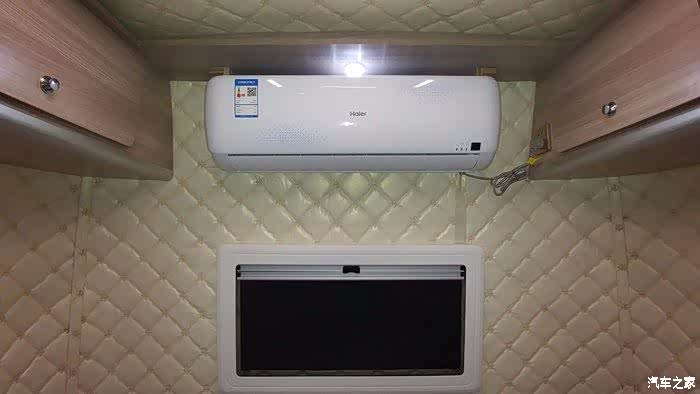

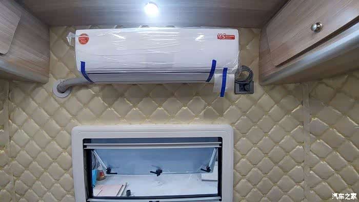

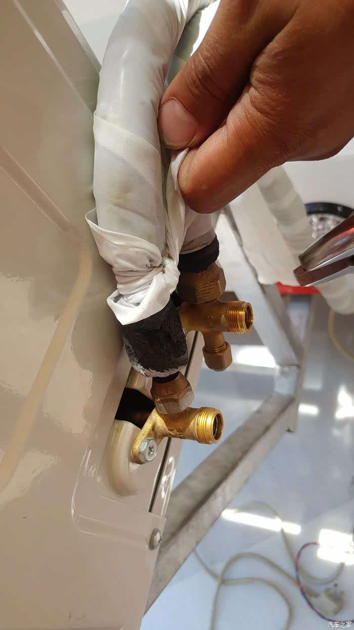

空调部分再展开一下:其实空调内、外机和铜管已经提前预埋固定安装好了。

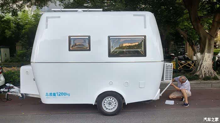

因为上牌时检测站和交警工作站都会核对国家公告相关参数,装上空调外机和支撑架车体长度会超出国家公告报备的长度,所以上牌前需要拆卸下来。厂里设计的时候也考虑到这个拆卸问题,空调外机和支撑架其实分别就四颗螺丝,拆卸非常简单、轻松。如果不嫌麻烦,等夏天用空调的三个月过去,就可以把外机和支撑架卸下,减少油耗。
此外,为减少路上的灰尘和蚊虫飞入空调外机,网上提前购买好外机空调罩,还有必要的。

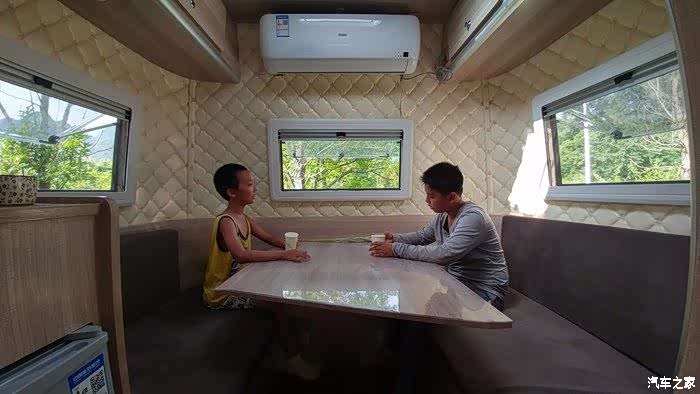

空调属于选配家电,我们通过比较,选择购买了海尔品牌小一匹单冷空调,通过电商平台直接发货到厂里,由厂里负责安装调试。空调有很多品牌、类型可以选择,多和厂里沟通,按照自己的想法打造理想房车。空调使用部分帖子后面还有相关内容,这里不展开。

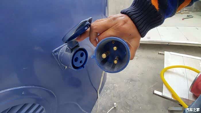

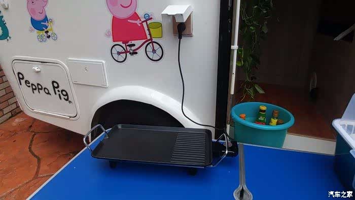

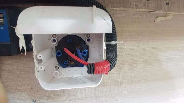

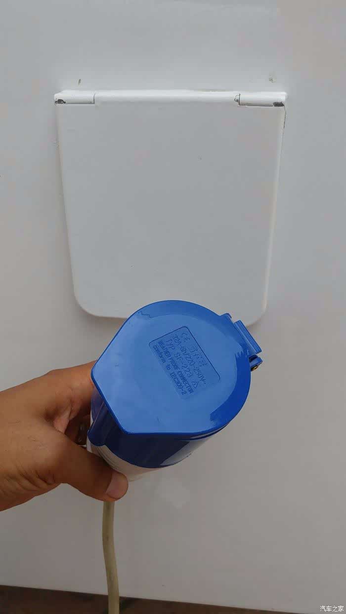

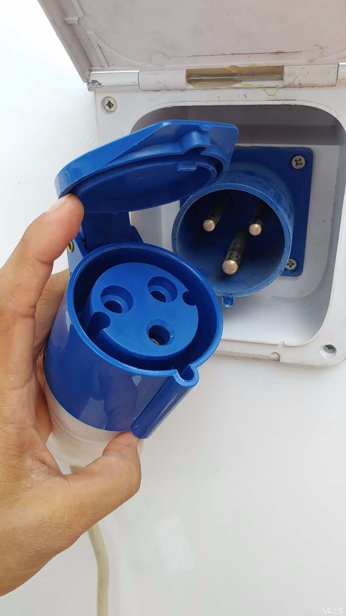

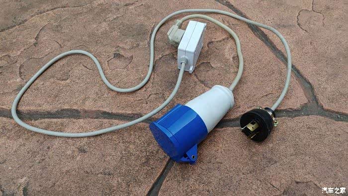

这张图片是以前老款房车(蓝色)的220v外接电源盒,可以看到盒子有明显突出来的部分,这部分很容易和其他车辆在会车时发生刮蹭
现在看看我的新款房车(白色)对应的外接电源盒,改进后盒子已经没有突出的那部分了,安全性得到提升,为厂里点赞!

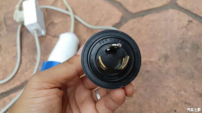

插头和插座
新款房车(白色)220v外接电源盒位置现在设计在房车左侧,靠近房车左后千金顶的上方,和车体平面成一体很平整,有进步

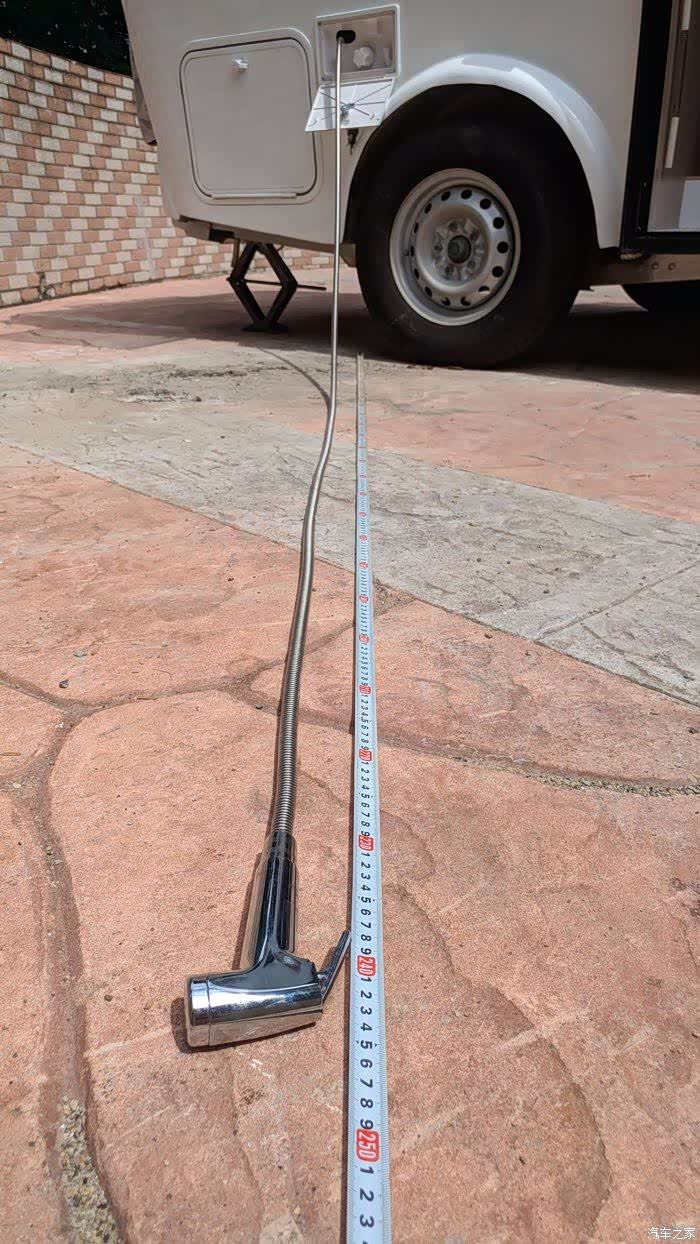

老款房车(蓝色)配的热水器不锈钢软管才130cm,长度不能满足我们家的需求
经过和厂里沟通,我们自行购买了三米长的防爆加长热水器不锈钢软管,提前发到厂里安装到我的新款房车(白色)上。事实证明这个选择非常非常明智与实用,从此房车外搭帐篷热水淋浴也成为家人的一种房车生活乐趣,后面会有相关图文介绍。

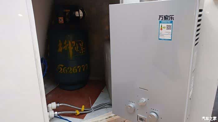

由于路途遥远,所以只带了一个5kg的液化气瓶测试热水器。简单测试一下,热水器一点就着,卫生间、车内洗手池、外置淋浴三个水龙头出热水都很快,达到预期效果。

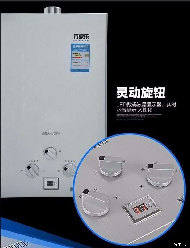

热水器属于选购家电,我们选择了万家乐品牌8升燃气热水器,价格合理,尺寸也刚刚好放入车头超大储物箱壁上安装,调试好后温度设置基本上不用再动了
一定要选择图片左边的烟道式热水器,顺便科普一下热水器知识(图片来自网络)
所谓直排机,就是燃烧烟气直接排放到机子外面,对室内空气污染极大。普通灶具也相当于直排。直排机已于20年前全面淘汰。
烟道机则是在燃气热水器顶部设置了烟气出口,再通过较粗的排气管将烟气导出到室外。因为烟气是借助自身的上升热力排出,加之燃烧室顶部封闭不严,烟道机仍有1/5~1/3的烟气排放到室内,所以烟道机对室内空气的污染仍然要大于灶具。
前两类机器的共同点是用电池点火,不连接市电220V。
考虑到实用性,选择烟道式热水器的好处就是可以使用电池点火。我们可以看到烟道式机器右下角底部的电池仓,放入一枚1号电池可以使用很长时间。使用房车烟道热水器时,前置储物箱一定是在室外,处于敞开状态,这样才能保证良好的空气流通,以及足够大的空间散热,这样安全性还是有保障的。

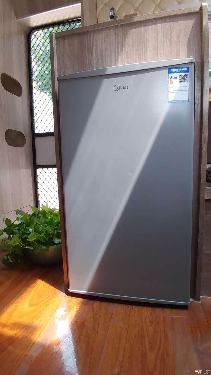

拥有冰箱的房车,才更像个家

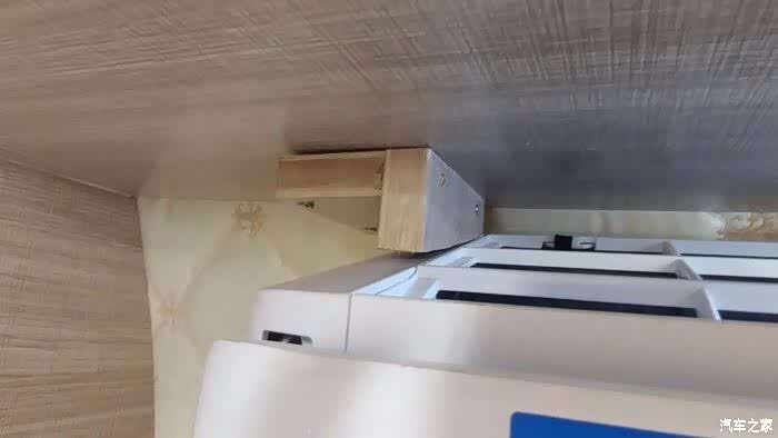

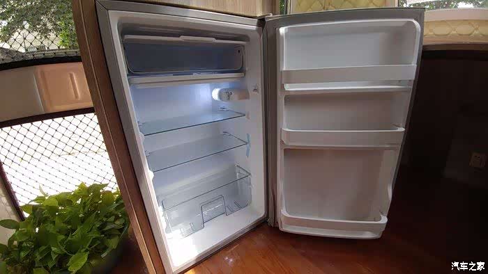

结合房车内洗手池下边的储物空间尺寸,我们选配了这款220v的美的93升小型单冷式冰箱
原因一:尺寸合适,重量适中(19kg)
原因二:品牌高效压缩机,省电、静音,二级能耗三天不到1°电,夜间也几乎听不到冰箱运行的声音
原因三:门体可以左右互换,意思就是经过调整,可以选择左右边开门
原因四:设计有迷你微冻室,可以冻些肉类等食物
原因五:93升空间适中,过大过重则占房车内部空间,增加牵引车油耗。看过50升的冰箱,空间太小,装几瓶饮料就满了,不适合我们家庭需要
原因六:冰箱如果长时间闲置,可以随时搬回家或者办公室使用,不会造成资源浪费,小巧的体积也不占太多空间

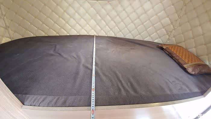

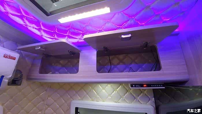

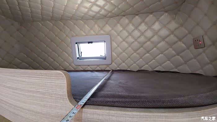

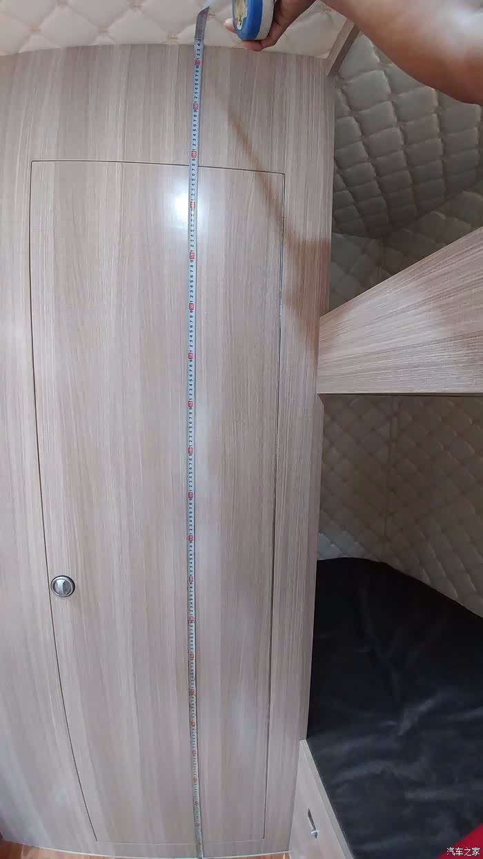

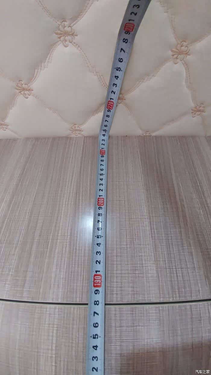

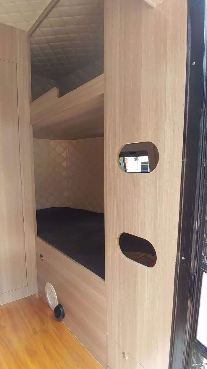

在上下铺这边,厂里按照我们的需求,把下铺储物柜开口长度加大到70cm

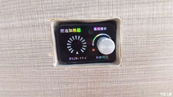

这个位置厂里主要是放冬天用的柴油暖风机,我们选配的原因就是希望有机会冬天也到北方走走,一个晚上暖风机柴油费用10元左右
这是控制开关和风量大小调节旋钮,长按三秒可以开关机
我小女儿一岁半,正是充满好奇有点顽皮的时候。有好几次女儿自己启动了暖风机,吓我们一跳。所以后来我把控制面板连线断开,广西地处南方也很少用到,所以需要用的时候再连线,也希望厂家把控制面板改进设计更合理些
白色孔是空气进风口,黑色孔是暖风出风孔,在厂里就测试了效果,大概1-2分钟就出热风了,下铺空间大,暖风机震动也不大,动手能力强的车友也可以自己加装
加大开口尺寸的好处显而易见,大件的物品,都可以放进去,这是80cm的滑草滑雪板和帐篷

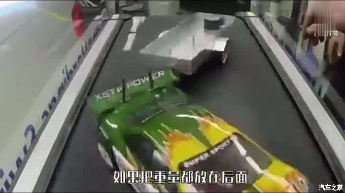

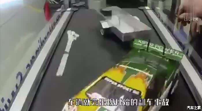

更重要的是出远门可以把备胎放进去这个下铺储物空间,而不需要另外安装备胎架,同时房车前部比后部更重,更安全。有兴趣可以看看这个老外关于拖挂房车重量配比研究的视频
https://pan.baidu.com/s/1xoqfH3H-MXWLwlzsXKGR9g

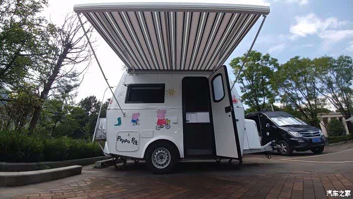

这是开启遮阳遮雨棚的钥匙
遮阳遮雨棚很实用
女儿坐在房车里,雨天看外公做饭

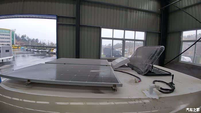

这张图片可以看到我的房车顶部两块太阳能板(300W),简单测试功能正常

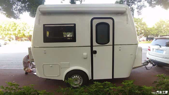

厂里照相留念,感觉素车也很上镜

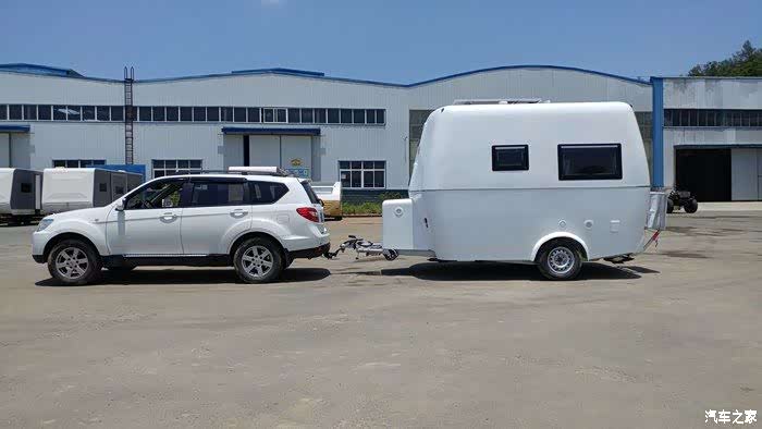

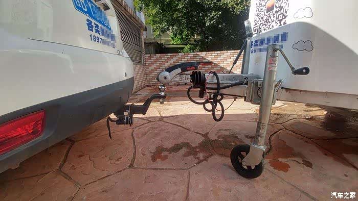

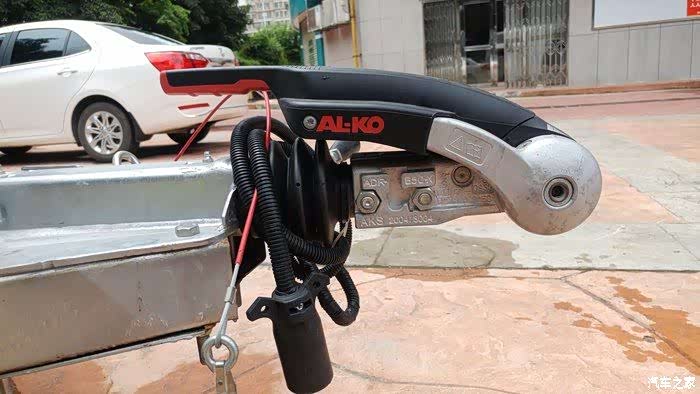

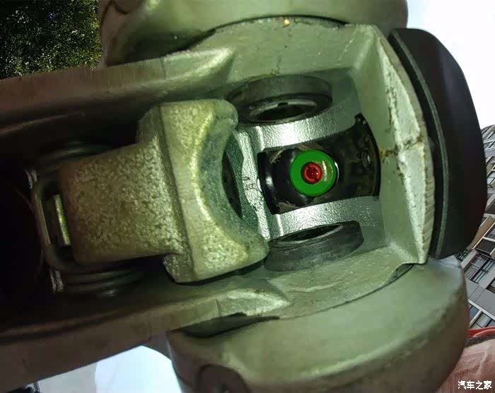

这张图片可以看到房车中间有一根银色线条,如果银线和地面平行,就意味着加装的拖挂后杠以及球头符合厂里的要求,球头顶部距离地面在53-55cm范围内,如果银线和地面不平行,就意味着球头过高或过低,严重时行车会对牵引前车造成影响,伤车!
基本功能测试一遍,没啥问题就提车返回了。

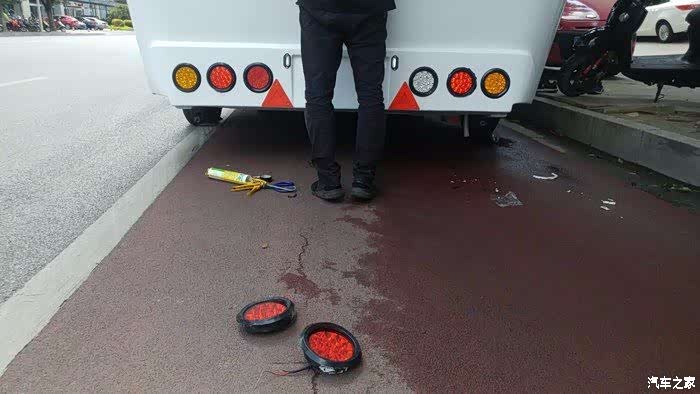

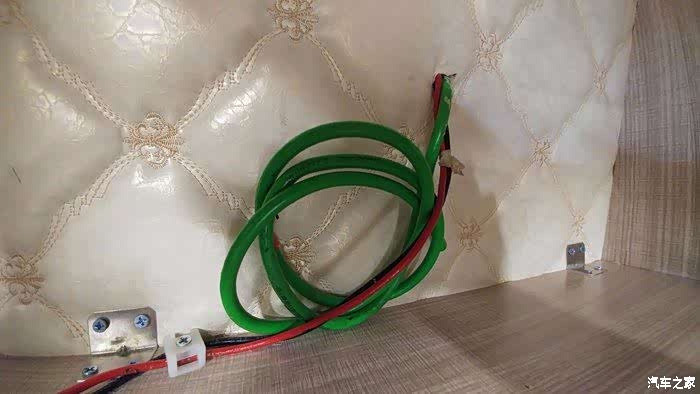

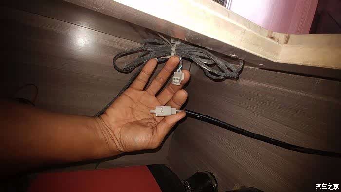

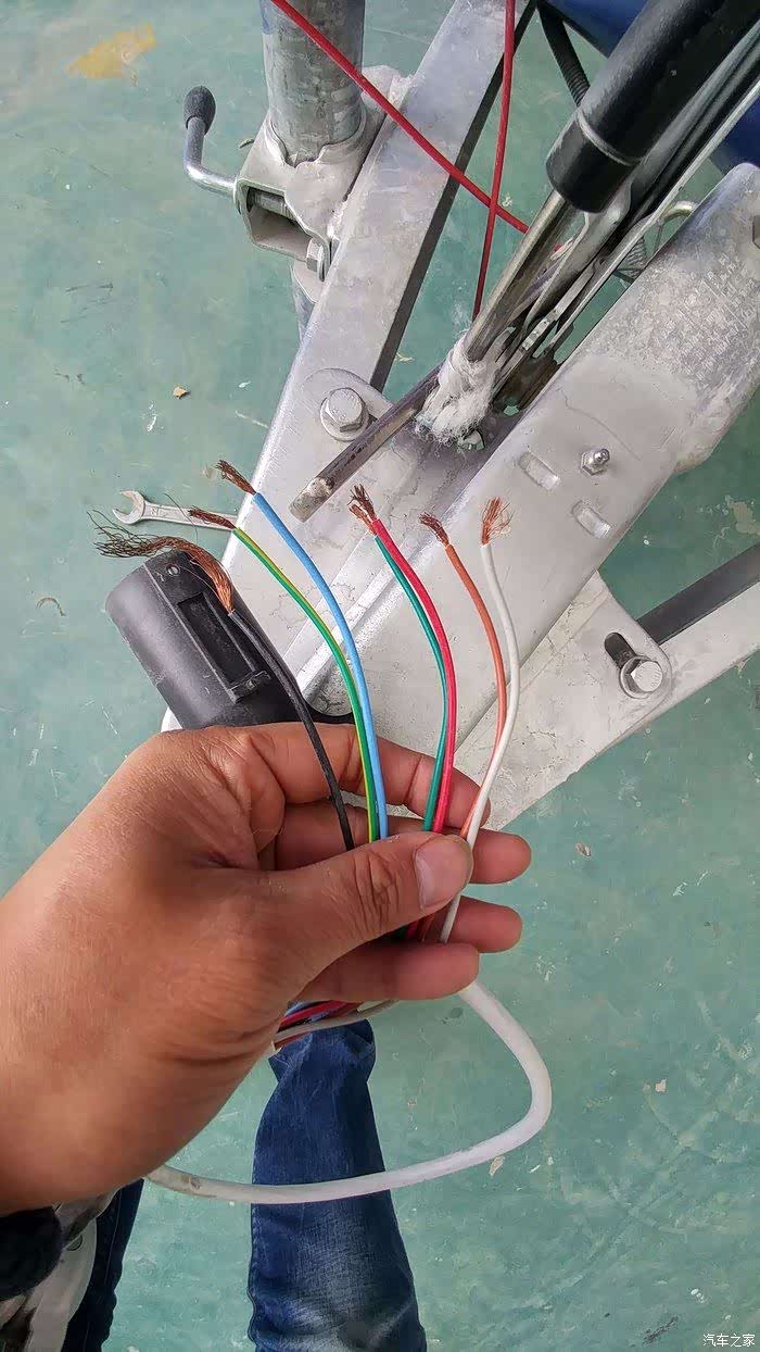

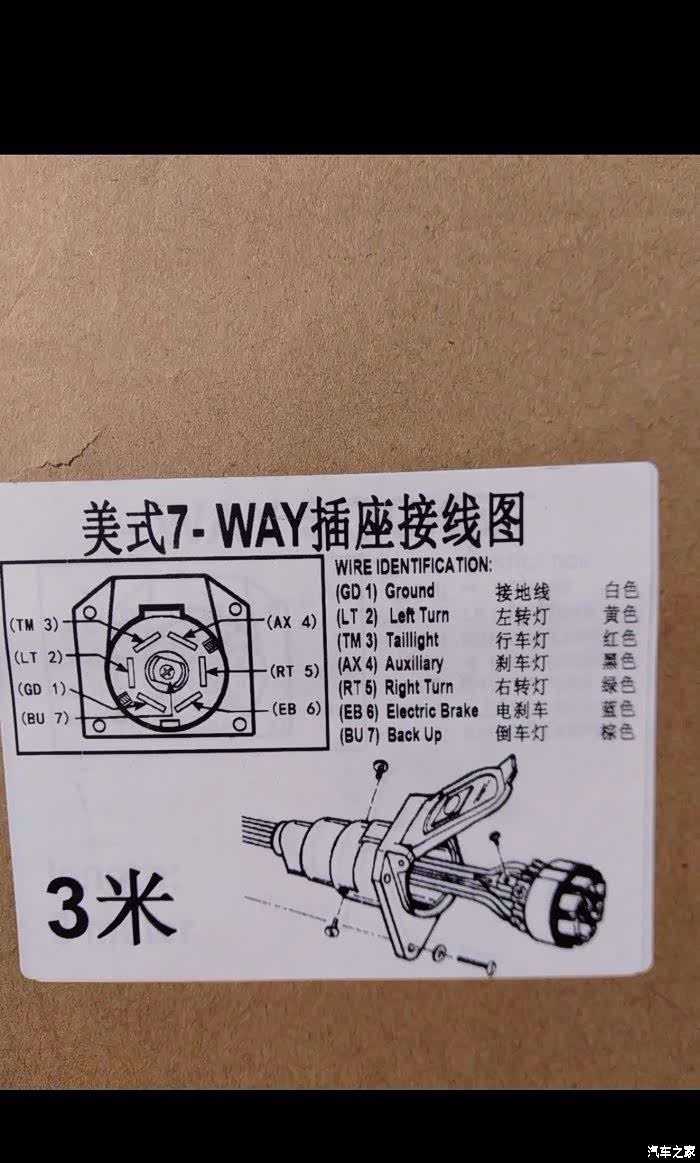

这是今年春初第一次到厂里,学习了解到牵引车需要和拖挂房车信号灯连线
这是相关要求,其实线颜色可以变化,用笔记录好对应的功能即可
改后杠的时候,就顺便分好线做好标示留好线头,厂里会帮忙接好前后车插座
提车时,厂里工程师和我的陆风x8 4s店技师均判定前后接线ok

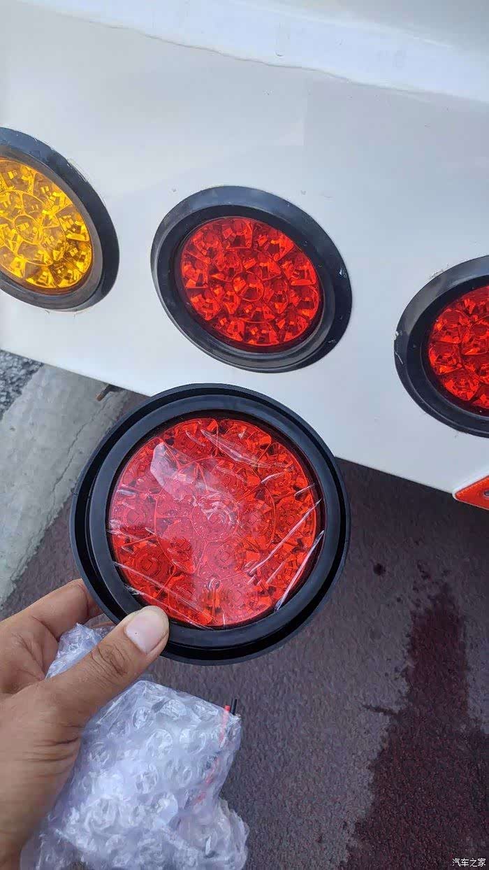

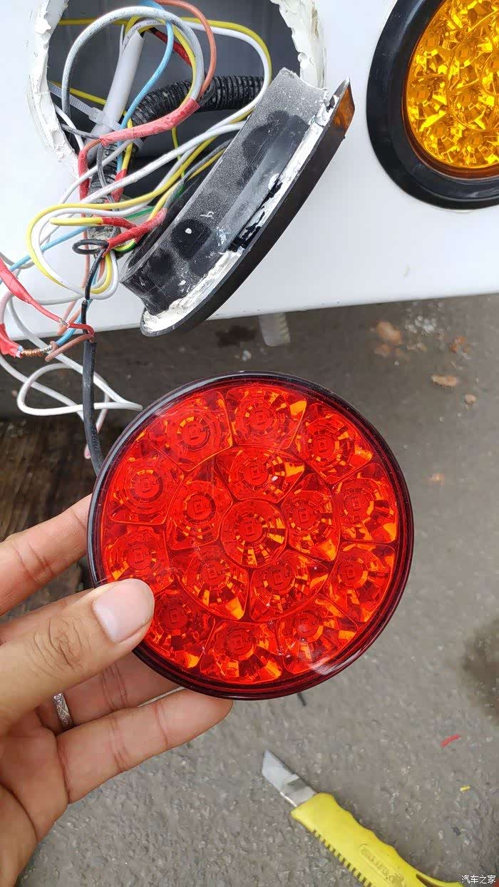

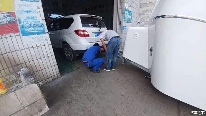

所有连线功能都ok,但就差夜间行车灯不亮,反复排查无果。最后用开后雾灯代替行车灯,但是也只亮一盏红灯,而不是同时亮两盏红灯。因为时间关系,也只能将就用,先返回柳州了。
师傅经过检测也说前后车接线没有问题,怀疑灯有问题。果然拆开一试,就是打开夜行灯的时候红灯亮度不够,需要更换红色尾灯!
按照厂里发来的X宝链接,顺利买来后灯
就近找到维修师傅,替换上就正常亮了
打开夜行灯,替换后两边同时都亮了。厂里爽快承担了买灯、维修的相关费用。出现问题其实很正常,友好沟通共同解决才是正道。

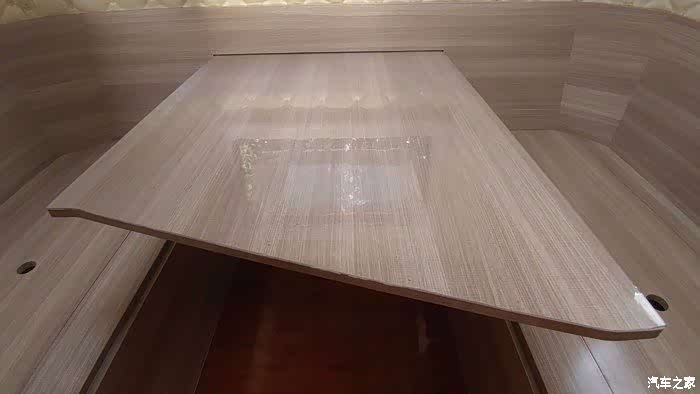

开始房车内装修,个人认为比较实用的就是自行购买透明胶裁剪好垫上。因为桌面比较容易脏,所以先搞桌面。图中可以看到裁剪的胶垫还算贴合,脏了也随时可以拿下车用水清洗。
这是桌面放下成为床的图片,胶垫贴合很紧,功能没有受任何影响

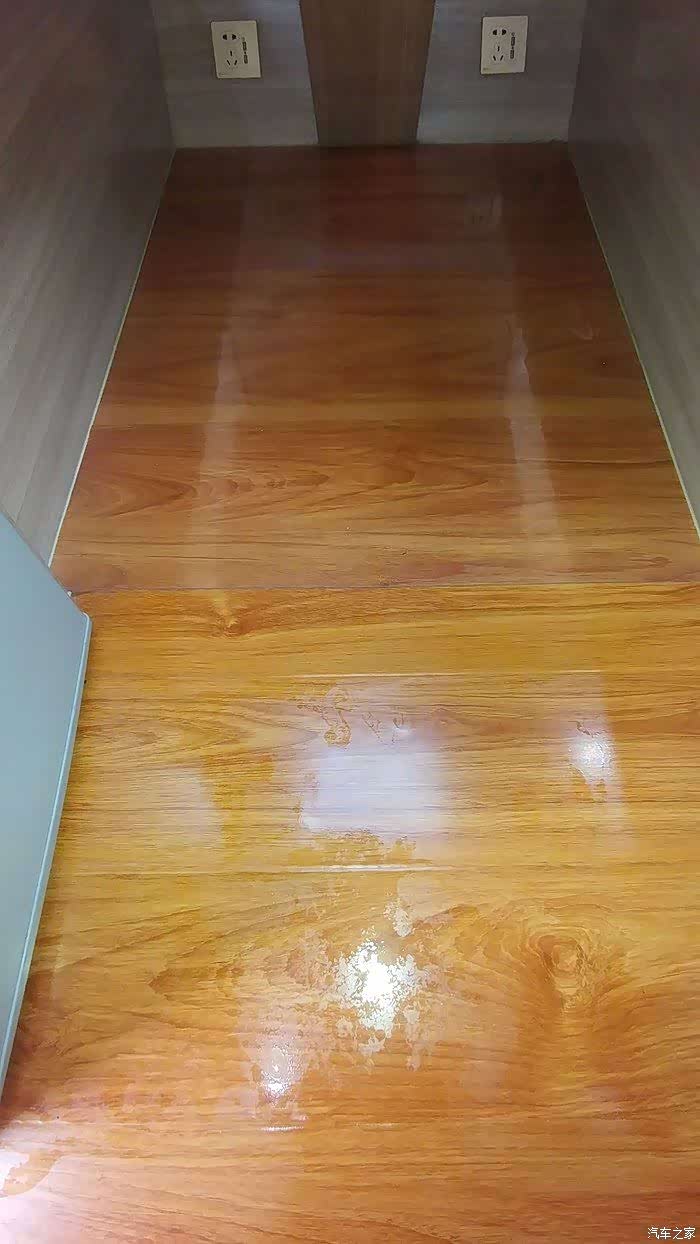

这是没有放透明胶垫的复合地板图
这是放了一块透明胶垫的效果,下半部分没有裁剪好胶垫,方便对比效果。平时打扫卫生也轻松用清水抹布擦一下即可,胶垫也比较耐用,而且费用并不高。

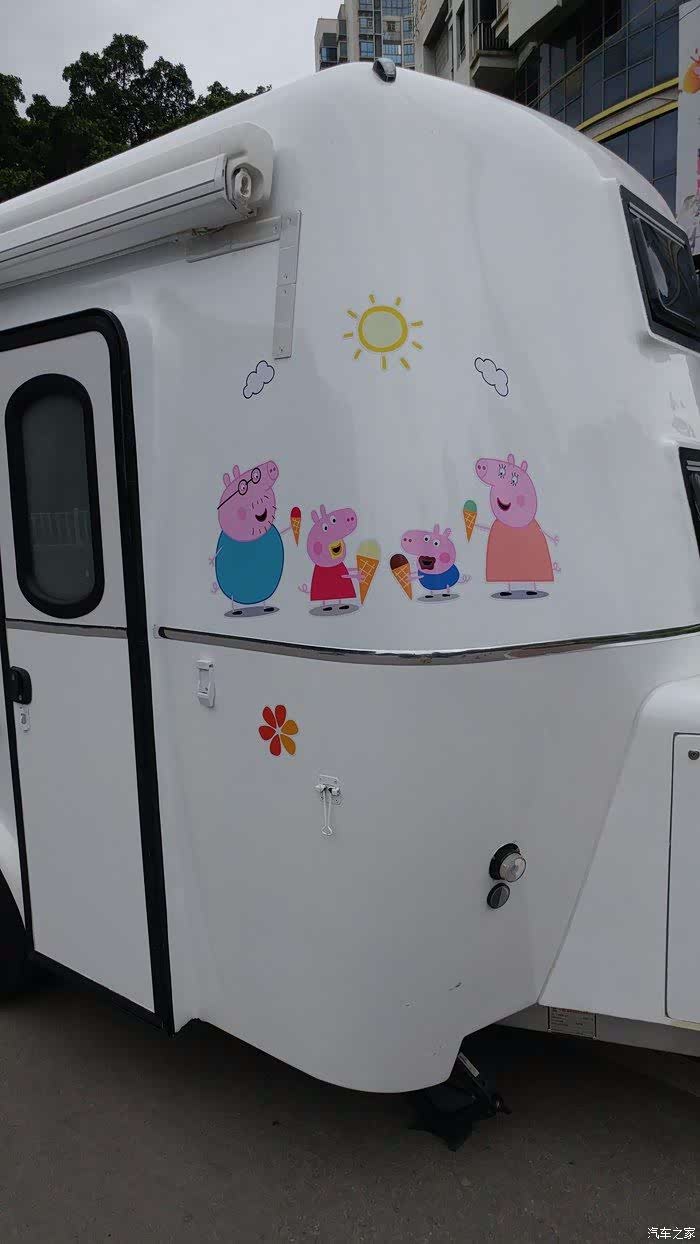

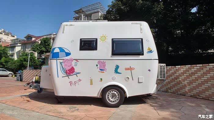

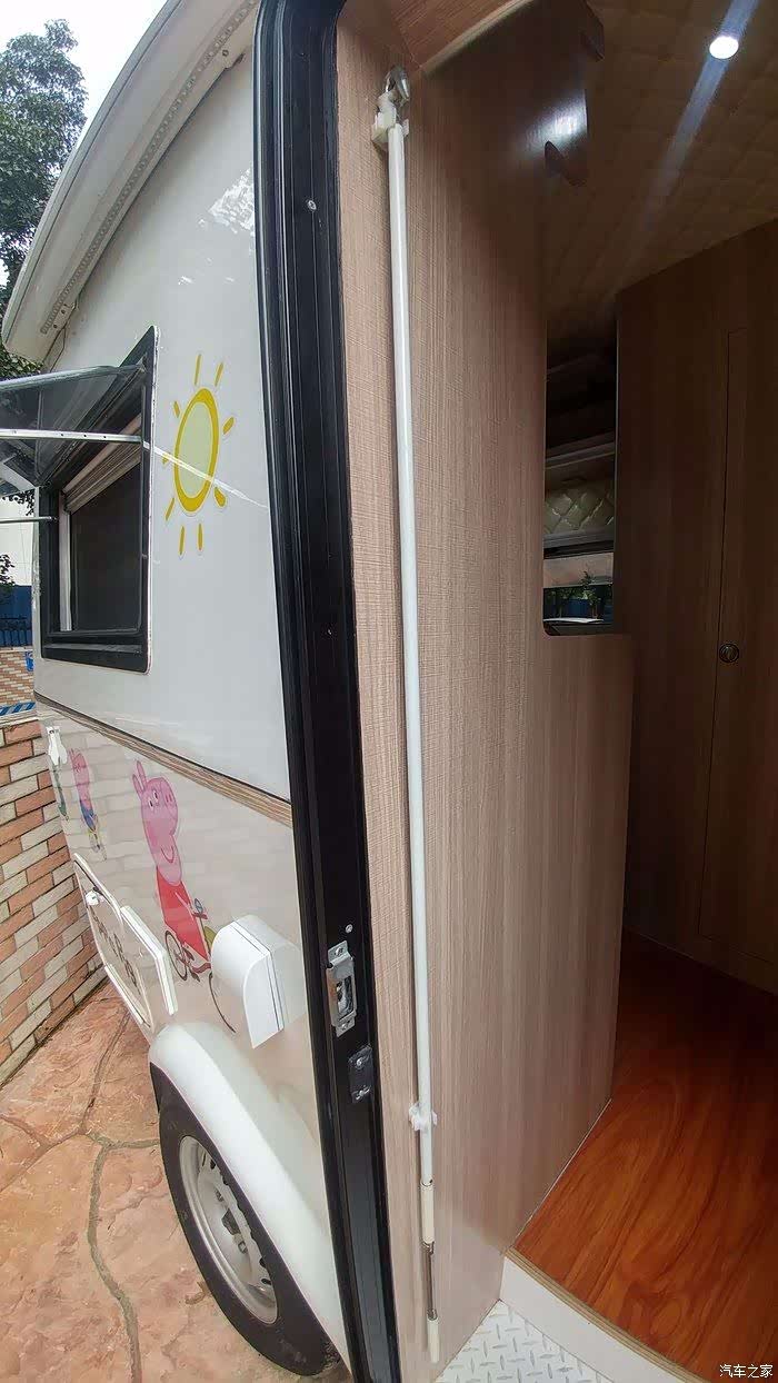

车体装修花了不少时间精力,经过多方努力,终于在X宝找到一家可以定制的车贴店铺,先看看素车图
图案选择了家人都喜欢的小猪佩奇,特别是小女儿看到房车都会很高兴,指着图案说佩奇
这是右侧
主题图案可以任意选择并按照客户要求缩放大小,更重要的是X宝的这个店铺的图案是真正电脑刻画和机器裁剪好每个单独图案的。我们本地也可以电脑刻画车贴、但却是手工裁剪的车贴,效果会相差很多。
尽可能把空间都合理利用起来,白色房车也比较容易配图的
有一点值得注意,上牌时听工作人员说大面积图案车贴改装应该到车管所拍照报备的,如果面积不超过原车三分之一,一般检车都没有问题,详情请车友咨询当地相关部门,避免不必要的麻烦

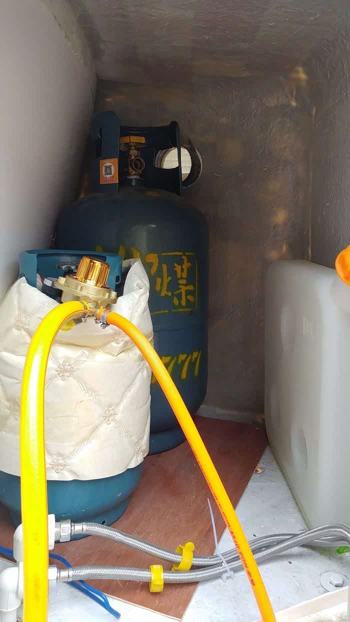

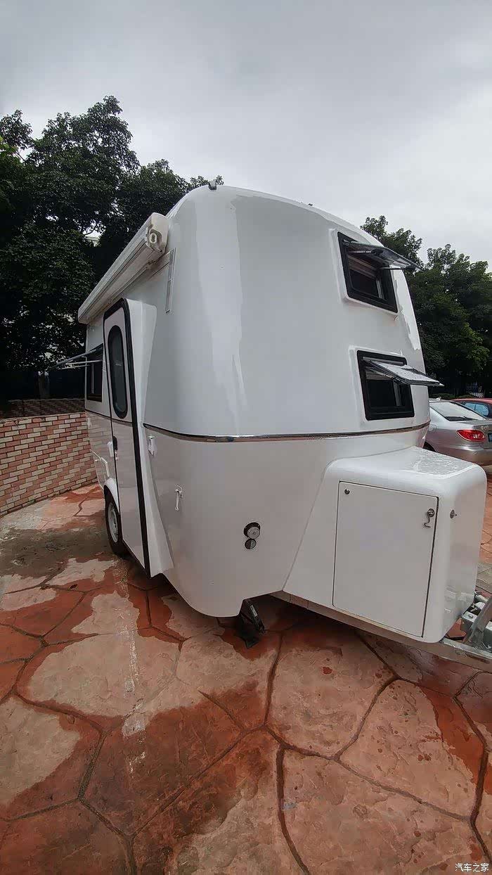

前置超大储物箱
先看如何利用这个前置超大储物箱

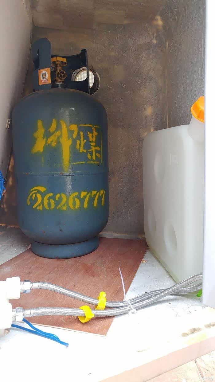

厂里这个位置设计是可以放入液化气罐(自行购买),门壁上安装燃气热水器的
顺便科普一下液化气罐相关知识,如图老百姓家里比较常用的是5kg和15kg这两种。基于安全的考虑,国家2018.5.28颁布最新的规定,15kg的瓶子只允许充12kg液化气,5kg的瓶子只允许充4kg液化气了,详情可以咨询当地相关部门。
这个超大储物箱空间不错,甚至可以钻入一个成年人,一次性装入了5kg和15kg钢瓶都还有空间余地,车友可以想象一下里面的空间大小

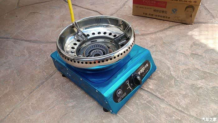

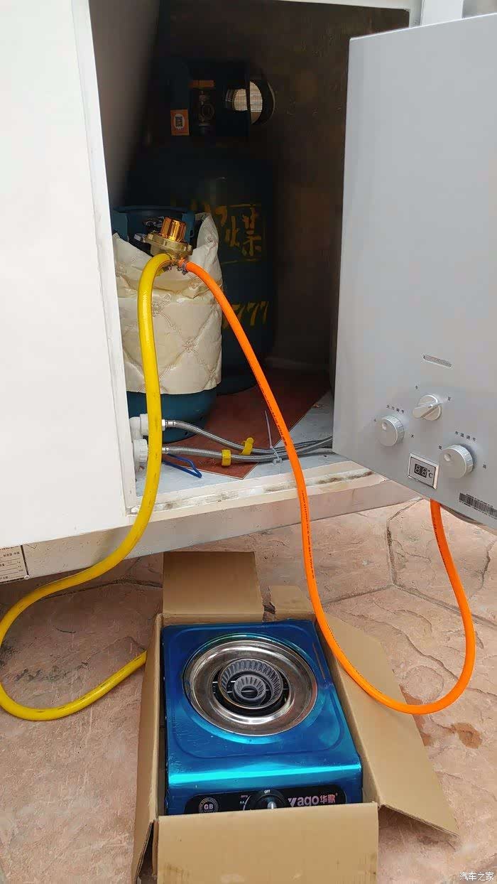

经过反复比较,X宝上选择了这款液化气单灶,火力猛,价格实惠。第一次在户外使用,没想到火焰受户外风的影响非常大。图中黄色的硬管是五层耐磨防爆加厚管用于液化气单灶,橙色的软管用于热水器。
参考了房车车友的建议和实物考察后,果断购入这个防风节能罩
重量轻,防风节能效果得到诸位大厨们的夸奖。唯一的不足就是过火以后,罩体会变色,但不会影响功能,瑕不掩瑜
从本地柳煤液化气公司那里了解到,每个钢瓶都有标示空瓶重量的。这张图的数字6.3就代表空瓶6.3kg,如果满气就是空瓶6.3kg+液化气4kg=10.3kg。想知道剩余液化气重量,最准确的就是称重。图中有我们家的体重秤,可以很方便的测出钢瓶重量。15kg的液化气,房车出门一个月用于洗澡、做饭和烧开水都没问题的
小结一下:在后续的房车出行里,随车物品只会越来越多,如何充分利用好房车的每一个空间,是车友们发挥聪明才智的好契机。目前前置超大储物箱装入的物品:15kg钢瓶、液化气灶+防风罩、8升万家乐热水器,柴油暖风机柴油壶、炒菜锅和锅盖、竹制切菜案板。

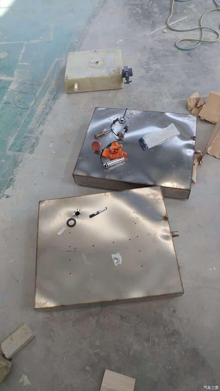

这是厂里随手拍的140升不锈钢净水箱,应该是同类房车容量最大,水箱够大很重要,因为后期想升级更大水箱对一般车友来说很困难。最上面的水箱是50升玻璃钢黑、灰水箱(共用)。
科普知识:灰水是相对于黑水来说的,我们平常所说的黑水主要是从马桶里、小便器或病房里出来的水,而灰水是从洗脸盆和地漏里出来的水。
140升不锈钢水箱打磨箱体后,装到车上是这个样子,中间那个螺丝松开可以把净水放空,我一般通过车内、外的水龙头用12v水泵放水,长时间不出行最好把水排空

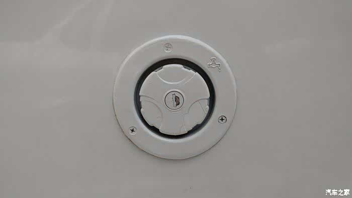

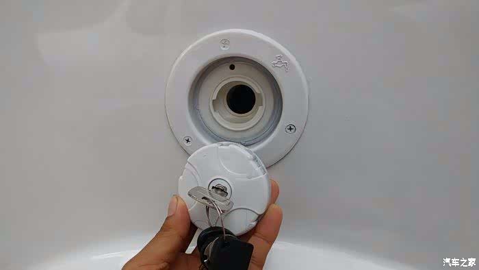

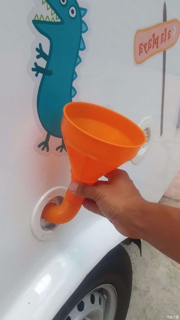

净水从房车左侧注水口注入
净水注水口需要用钥匙打开,通常注入自来水作为净水,饮用水建议用另外的容器装
一次性买了两个这种漏斗,一个加水,一个加汽油、机油,真心好用

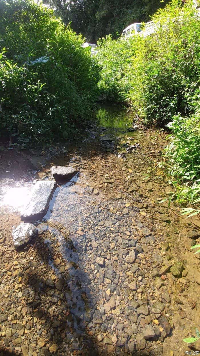

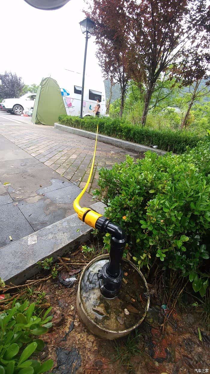

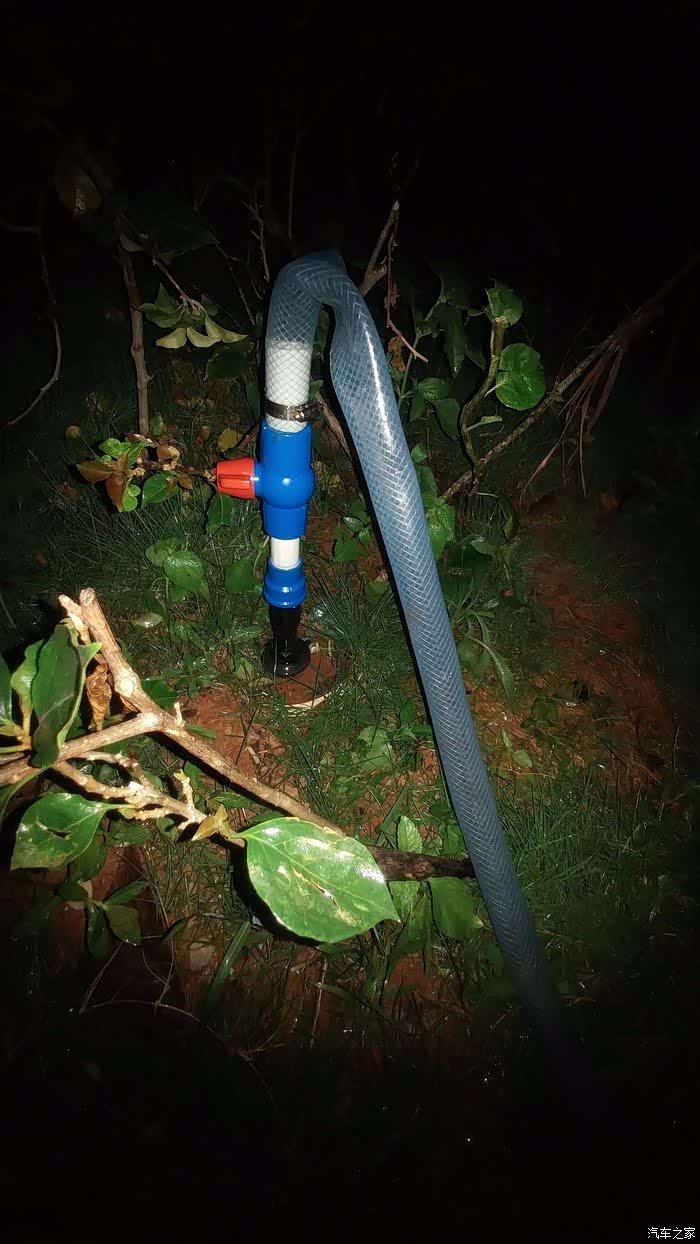

这是第一次在户外看到柳州房车前辈车友取水情景

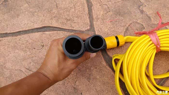

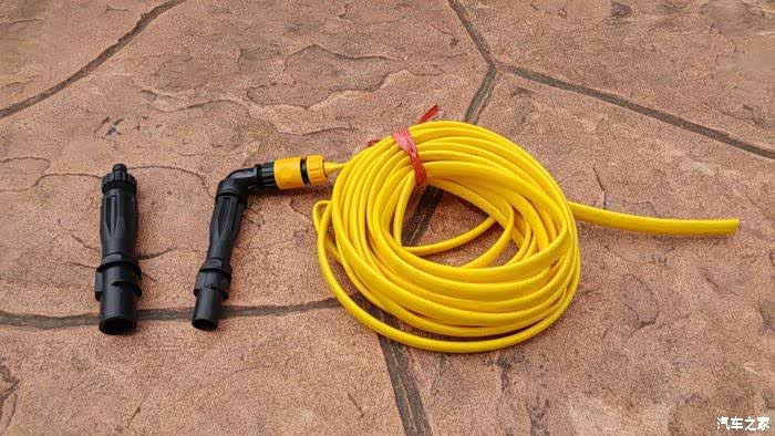

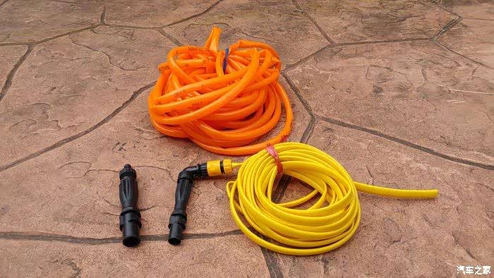

X宝上搜索:取水阀或者绿化带取水插管就可以找到了。通常两种规格:6分和1寸,商家说6分管更常用,就几元价格,干脆两种规格一起买了备用
孔径不一样
家里还有15米6分橙色软管,来张合照

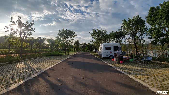

这是贵州凉都六盘水市驻扎地实际取水情景
小结一下:如何巧妙地取水是房车车主的必修第一课,这次贵州出行的学习到:在准备到达目的地,高速公路上的倒数第一个加油站,最好把水箱加满(通常免费加水)。因为不熟悉的驻扎地,通常不确定能否方便取到自来水,天黑之前下高速前提前加满水是明智的。快要抵达目的地了才加水,一路上净水箱是空的(140升=140公斤约两个成年人体重),避免产生不必要的油耗

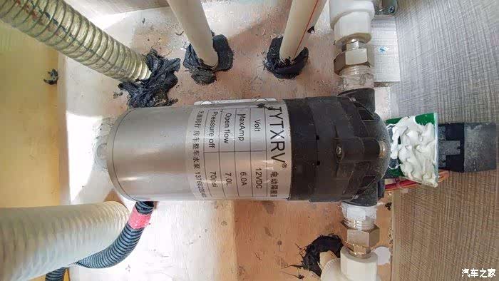

房车内、外一共三个水龙头,水都是通过12v的TYXRV品牌水泵从140升净水箱抽上来的。水泵还行,就是运行时有些震动声音稍大。如果厂里能改进,配备更静音的水泵就比较理想了,特别是晚上安静用水不会影响到房车内他人休息

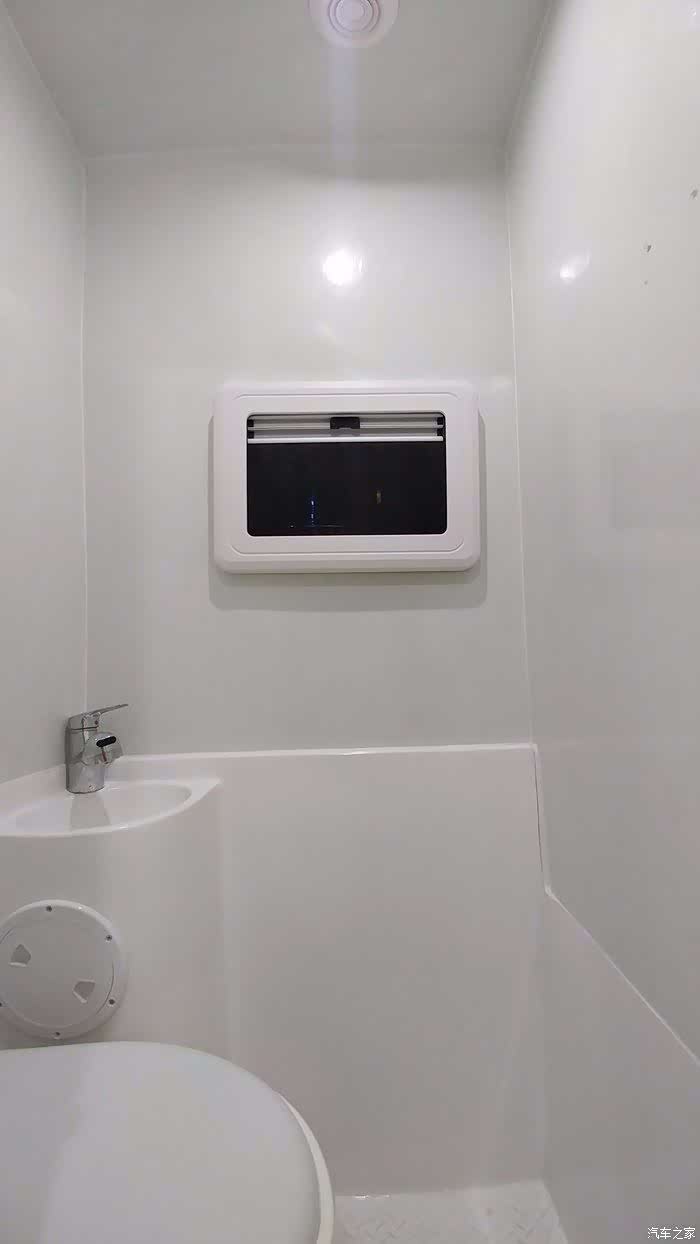

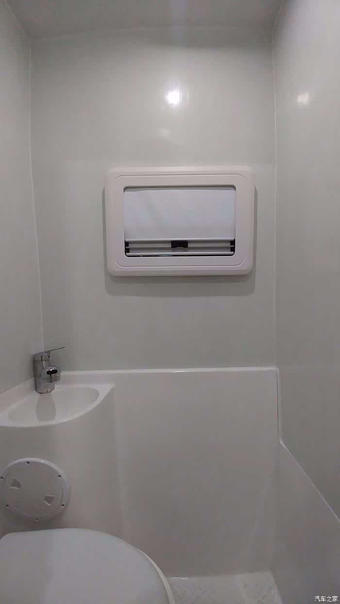

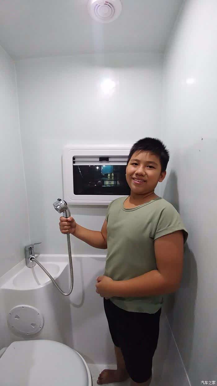

房车卫生间够宽敞,马桶位置设计在洗手池旁还算合理,这样洗澡的空间可以实现最大化
平时打开纱窗透气,洗澡的时候,可以落下遮光布

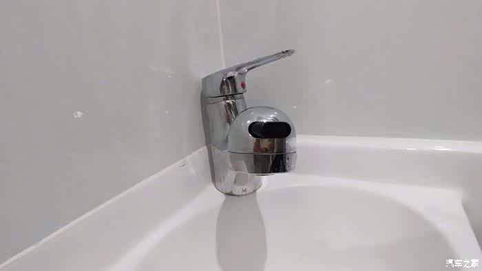

第二个水龙头是洗手间的花洒
花洒内含玄机,平时固定在洗手池,洗澡时候可以把软水管拉出来方便洗浴。通过调节花洒上的黑色按键可以出雾状或喷射水柱,这个设计还是不错的,点赞

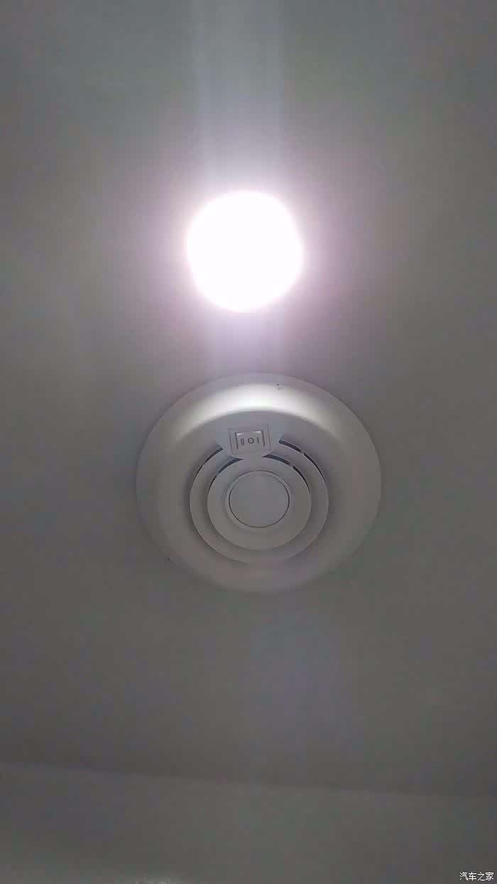

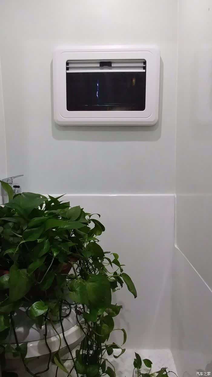

洗手间顶部有照明灯和排气扇

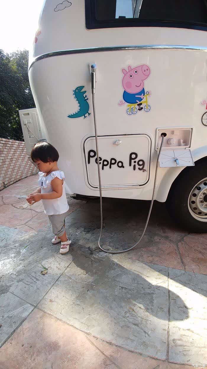

第三个水龙头就是3米长的外置淋浴水龙头
打开燃气热水器随时可以使用热水,洗菜饭后洗碗筷太方便了,这是电热水器无法做到的

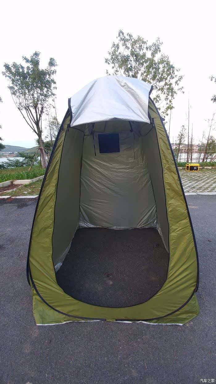

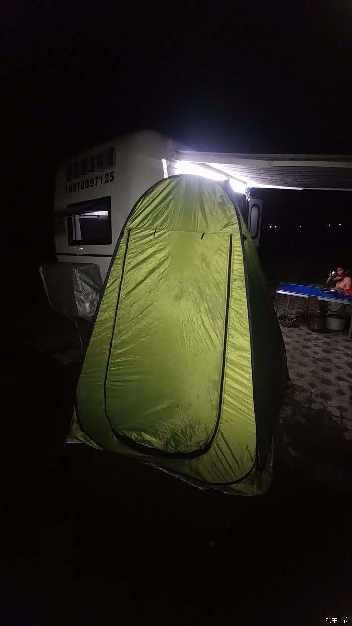

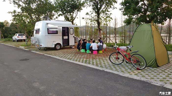

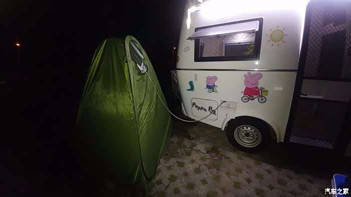

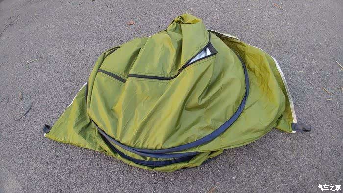

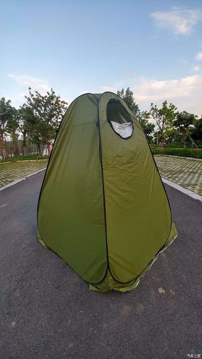

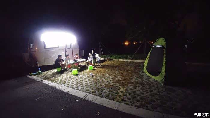

X宝购买了洗澡用的洗澡专用小帐篷,听着大自然的声音,夏夜在房车外洗澡也是一种奇妙的体验。车外LED灯带提供了足够的照明,实用
帐篷顶部预留有天窗和侧开口,可以很方便地让三米长的软水管进入洗浴区,帐篷还配有绳索挂毛巾,实用
帐篷我们选择1.5米边长的,比1.2米边长的更宽敞,帐篷顶部高度有190cm,成年人可以站立淋浴
洗澡帐篷地面部分是镂空的,并带裙边冬天防风,平时防走光

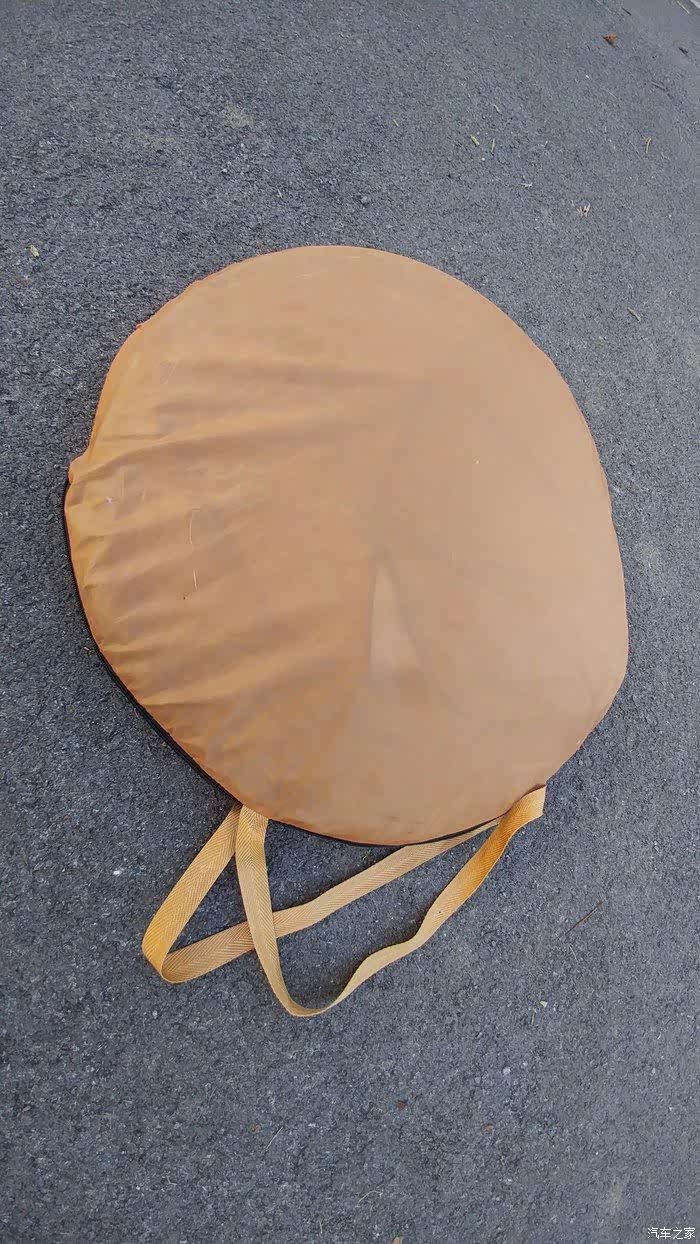

开关折叠过程就像以前那种女士太阳帽,对折然后翻卷成圆形叠加起来
装入收纳袋,轻松携带

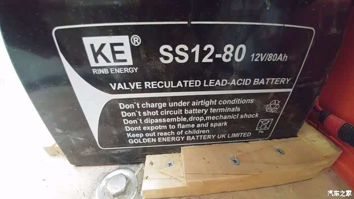

2、英国金能量KE品牌 SS12-80 12v 80AH铅酸蓄电池

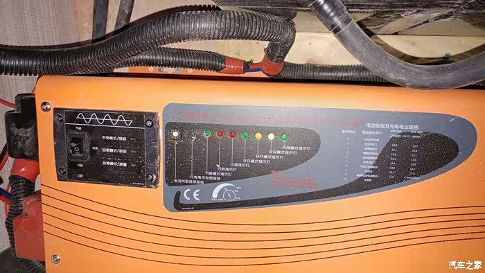

3、TYTXRV品牌12V 3000W 纯正弦波工频充电逆变一体机

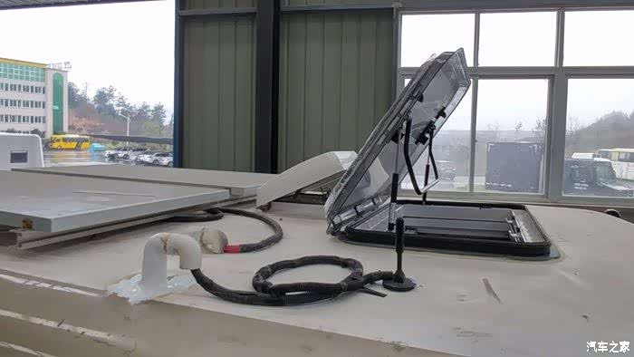

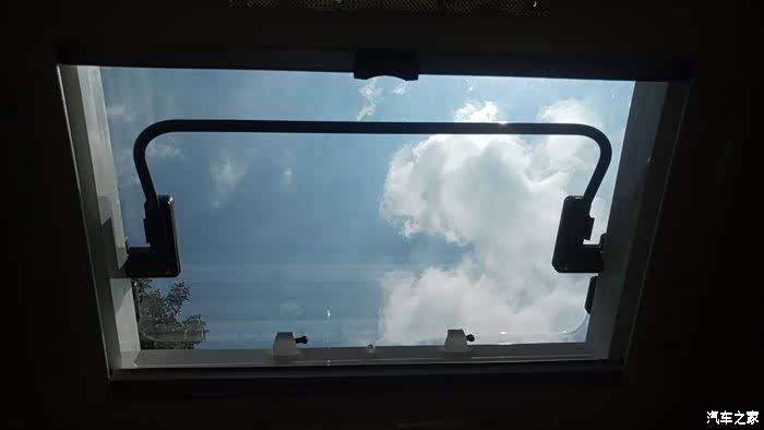

这是第一次到厂里,爬上楼梯拍其他车友的太阳能板相片,最右边黑色窗体那个是天窗,中间白色窗体那个是车顶换气扇,选配需要980大洋,觉得贵了就没有选配。
这是我的白色房车,两块太阳能板(300w)安装位置和以前老款一样。现在听说厂里可以选配500w的太阳能板,从图上看可以容下第三块太阳能板安装的空间并不多,移动一下开天窗的位置可能行得通,有机会我也学习下如何在车顶实现500w太阳能。

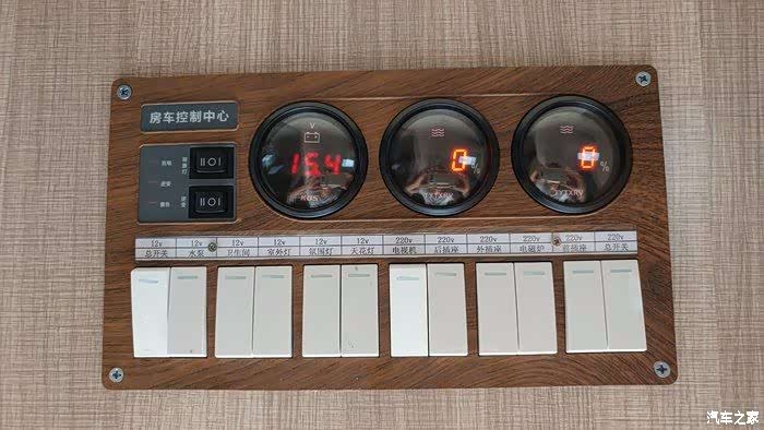

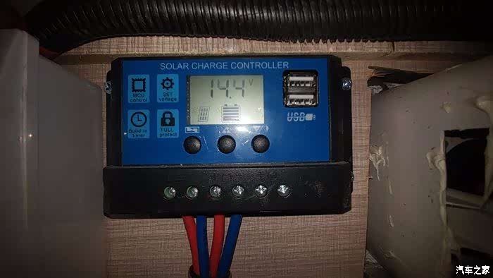

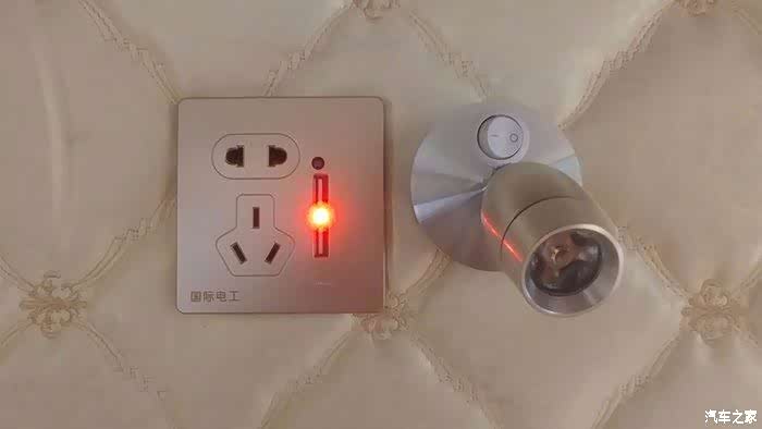

需要用220v用电器时,把逆变器最左边的按键,向下按到开机字样位置。就可以让房车内、外部所有的插座都有220v输出。平时不需要220v的时候,这个按键处于中间位置就可以了
无论哪种房车,电池改装都是个专业的领域。作为新手,没有专业人士的指导下,请慎行!
原因一:作为生产企业,安全一定会放在首位。通常会选择容量偏小的电瓶作为出厂配置,保证安全。
原因二:大部分车主不会满足80AH电瓶容量的,出厂配置小容量电池也预留了动手能力强车友们改装空间
原因三:目前电池种类繁多,铅酸电池安全性较好,较稳定
原因四:铅酸电池价格较实惠,容易降低房车出厂成本
原因五:大部分新手通常不清楚自己真正需求,盲目跟风,改装电池动辄需要几千、上万元的费用。如果出行使用频率较低,容易闲置,日后折旧不划算
原因六:几百AH的电池在房车增加的重量也是不可回避,不合理的车重配比会直接影响到行车安全,特别是拖挂房车。
原因七:厂家只对出厂的配置一年承保,车友提车后的各种改装以及有可能带来的安全隐患,厂家不会负责保修和赔偿事宜

可以看看这个老外关于拖挂房车重量配比研究的视频,模拟很直观

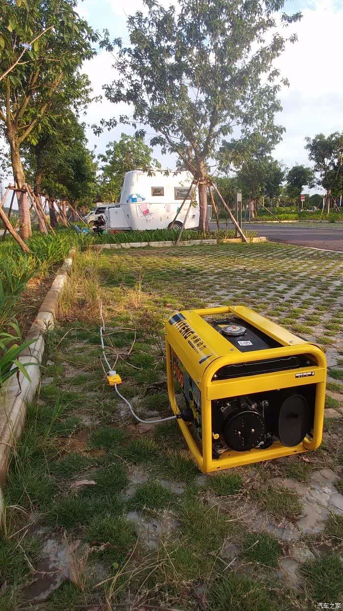

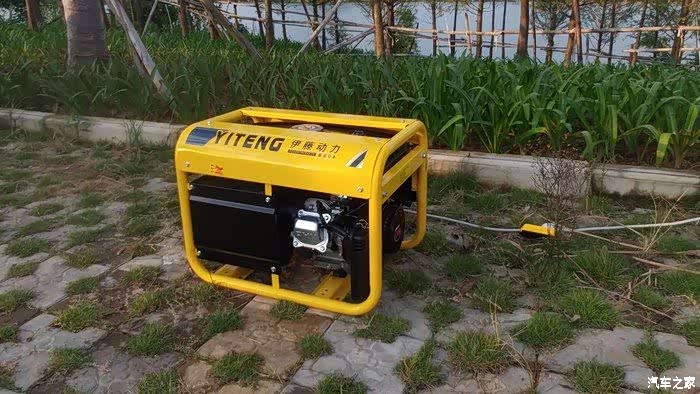

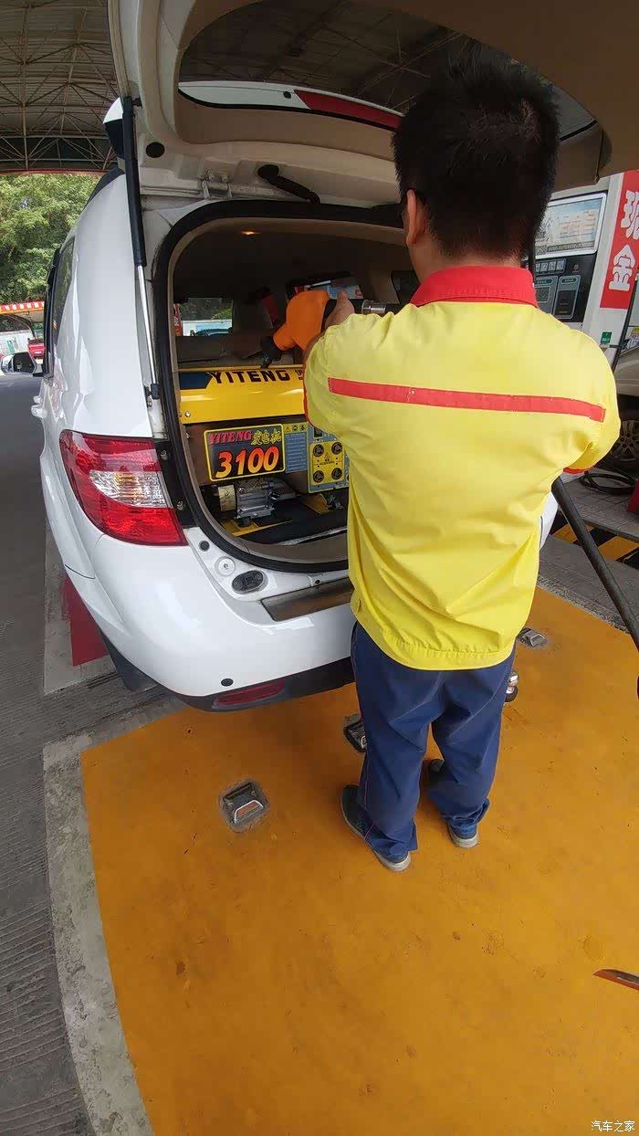

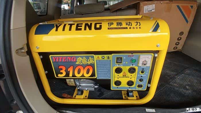

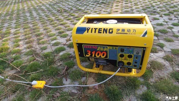

电池暂时先不去折腾了,选择汽油发电机作为220v大电器的电源输入。
提车时就预定了这款日本伊藤发电机,额定功率2500w,最高功率2700w。
优点:1、价格实惠,不到2k
2、发电机可以连续工作12小时,15升大油箱让车主不至于开空调过夜,半夜起来添加汽油影响睡眠
3、这是老款,额定功率比同级新款高出500w,价格反倒比新款还低500左右,性价比高
4、输出电压稳定,试过同时带动722瓦小一匹单冷海尔空调+150瓦93升美的冰箱+1350瓦电烤盘,即使将电烤盘开到最大功率,电压也很稳定,正常使用
5、发电机领域有个7米远测试噪音参数,户外空载实测和出厂标示的65分贝相符。5000元以下的发电机声音大部分都差不多大小,就看负载多少电器。想静音可以选择进口品牌发电机,额定功率也不要贪大,2-3千瓦左右声音还不错的,功率大声音也会大。
一般发电机我会放到房车十米开外的位置,消音器排气孔对着房车相反的位置(如图),同时房车门朝向也在发电机的另一侧。这样房车内、外就没有明显的噪音了,闭门窗开空调房车内几乎没有听到什么声音。只负荷小一匹单冷空调过夜(约10小时),发电机汽油费用约2-30元左右
关于发电机启动还有个小窍门:一般的家用电器启动电流是静态电流的三至四倍,所以得依次间隔开接通用电器,而不是像平时同时打开所有用电器。比如我房车内部一般是先开空调,2-3分钟后再开冰箱,再过2-3分钟后才用车内的800w电磁炉或者1350w电烤盘。这样一般就不会导致发电机过载保护停机了,前提是所有电器功率总和,低于发电机额定总功率。
发电机一般放在陆风x8后备箱,加上行车五名乘客体重,这样前牵引车重量就远大于后面1.2吨左右的小拖挂,行车会安全些
我们柳州市中石油比中石化方便加汽油,中石化只能在指定的两家才可以加到汽油。
科普:一升93号汽油约=0.725千克,发电机通常40-50千克左右,可以大体计算两者的总重量
发电机线材不能马虎将就,果断选择1.5平方粗的公牛线,配了一根1米长的,一根15米长的,一长一短交替用
这是发电机专用接头
发电机专用接头+三插排插 三插插头+房车220v专用接头
这是房车220v外接专用接头+接线盒
线材联起来,大概这个样子
发电机输入220v,通过上述线材传输到房车220v接线盒。
如果能够接到市电220V(免费或有偿),图片中的白色三插插头就不需要插入黄色的排插,直接插入提供市电220v的三插排插就可以了,这样的好处是不需要额外配置一个长线用于房车接市电220v。
这是外接220v电源盒房车内部接口的图片
太阳能充电控制器

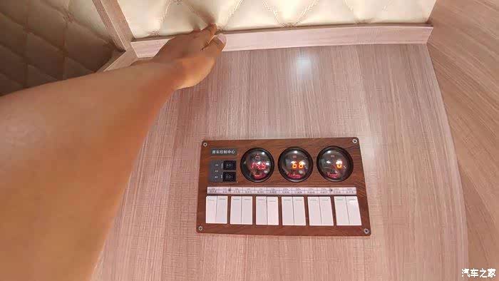

这是房车数字显示控制中心面板,可以很直观地了解房车水电各项参数和操控开关。
车内外所有照明都是12v的,如果需要用220v,可以按照前面描述的打开逆变器
1、图中15.4V代表太阳能板充满电,电压会动态变化。随着用电时间增加,电压会降低到10V左右,就表示快没电了,这样可以大致判断太阳能充电放电过程,以及剩余电量。
2、中间的0%代表净水箱剩余水量,长时间驻车时建议把水放空
3、右边的0%代表黑、灰水箱剩余水量,长时间驻车时建议提前在野外适宜环境下把水放空
这是空调外机,待接线
请师傅接好电源线
连接好空调内外机铜管
外机铭牌
这是第一次到厂里拍到的实图(其他车友的老款房车),可以看到铜管+滴水管包裹的管束,约有20cm露在房车内,不美观。黑色排插颜色也显得突兀,安装位置在车体墙壁上
这是我家房车海尔空调内挂机,对比一下可以看出厂里工艺也在不断改进、提升。内机左边基本上看不到管束(铜管+滴水管),排插颜色选择金色也较和谐,安装位置也挪到柜子侧板上
四个车载千斤顶需要调整好房车平衡,空调滴水管才能顺利滴出冷凝水,厂里设计在这个位置也不错
厂里设计木锲子防止空调内机在行驶中跳出固定卡扣
二级能效
冰箱开门选择向右开门
93升容积够用
冷藏效果不错
800w摩米士电磁炉,我们家主要用于下雨天气房车内烧水喝茶或临时煮个早餐面之类
电烤盘,电商价格没有那么高,尺寸有大小之分
重量轻,体积小方便携带,功率1350w
做工还行
需要用发电机供电,操作简单,设置好大小火力就放食物煎烤
温度高了会自动熄火,温度不够会自动打开。食物也不会出现木炭明火烤那种焦黑,五花肉成色如何,有没有流口水
后来添加了烧烤神器,42cm长筷子保证家人不会被油烫到,热辐射也低,比传统的木炭+金属烧烤架方便、干净卫生,油烟少,容易清洗,值得推荐。

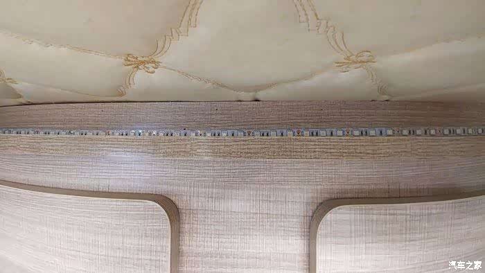

厂里原配氛围灯是紫色LED灯带,如果不喜欢可以自行购买其他颜色LED灯带更换
更换灯带:把原来灯带扯下来,新LED灯带背后的双面胶撕开,在相应位置走一圈粘贴好,把上图的线头接好就ok

天窗右侧就是地波天线
旅行的目的是游览名山大川,广交天下好友,拓展人生阅历。家里早就达成共识,电视就不选配了。

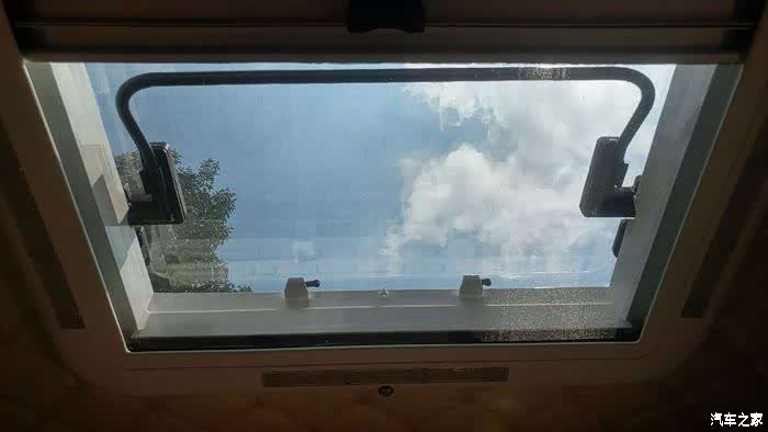

这是顶置天窗,可以敞开透气
拉上纱窗防蚊虫

右边是下铺床头照明灯,左边是220v排插,有个红色小夜灯设计,面板配有两个USB接口,方便车友手机、充电宝等设备充电
下铺的床头灯效果
补充一下行车灯相关内容
房车左右两侧顶部各有一盏灯
前置储物箱的左右两侧各有一盏灯,加上房车尾部的两个红色灯
牵引车打开行车灯时,这六盏灯会同时亮,保证房车夜间行车安全

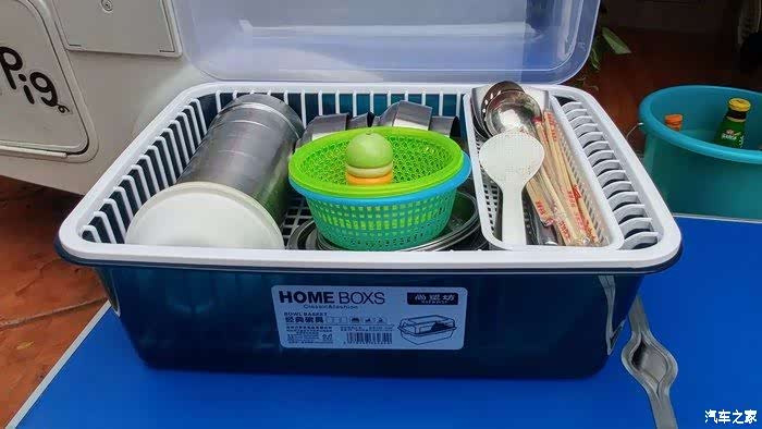

轻松搞定碗筷收纳
家人多朋友也多,选择的这个超大收纳盒装碗筷省心省事,
出行尽可能选择不锈钢餐具,不怕磕碰,轻量化
提前十年进入房车生活,选择品牌餐具提高生活品质,这碗有双层隔热设计,贴心不烫手
材质厚实,真正304不锈钢食品接触用,对自己和家人好一点,没错的

这是三门江森林公园泉水+土鸡,鲜!
这是三门江森林公园泉水+土鸡,鲜!
饭后,打开液化气使用房车外置淋浴水龙头,就随时有热水洗碗筷,非常方便。
三门江森林公园的山泉水已经喝了五年了,煲汤、煮茶味道不一样,已经不习惯自来水的味道了
三门江森林公园的山泉水周边环境

床铺立起来后就成为桌子,方便大、小朋友坐而论道

房车的上下铺,洗手池下面的冰箱
平时衣物、背包等一般放在上铺,整齐干净才像个家

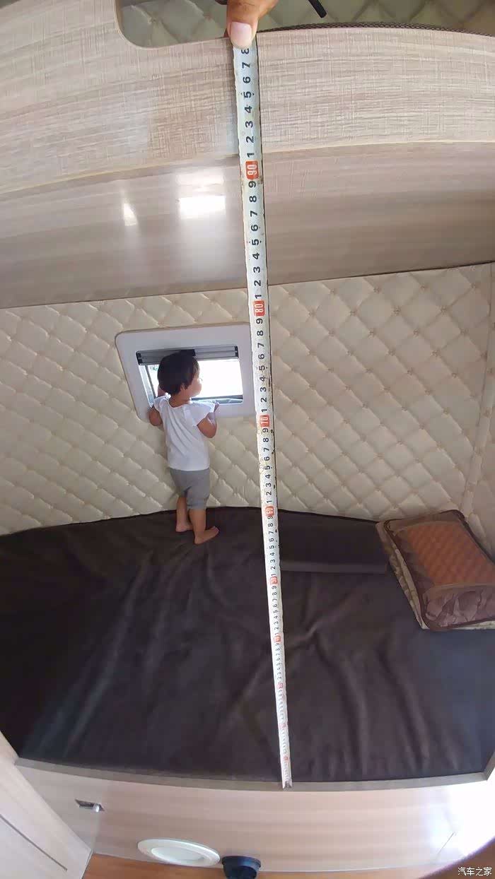

上铺宽90cm
上铺约高60cm
小朋友、大人都可以轻松在上铺休息
下铺宽100cm
下铺高约82cm,上下铺距离设计合理,175cm成年人坐在下铺床垫上,头部也不会碰到上铺的床板
下铺可以睡一个成年人+小孩,这是11岁的大儿子+身材苗条的岳母同铺
我171cm,房车内伸手刚好可以触到天花板
180cm的大个子应该房车内空间都够用的
地板距离天花板距离大约213cm

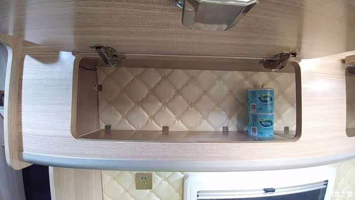

房车围绕空调两侧,有四个储物柜
可以放许多轻量化的衣物、日常用品,方便取用
上下铺高度设计较合理
这是上下铺楼梯下的储物柜
里面可以放千斤顶摇把、随车工具等杂物

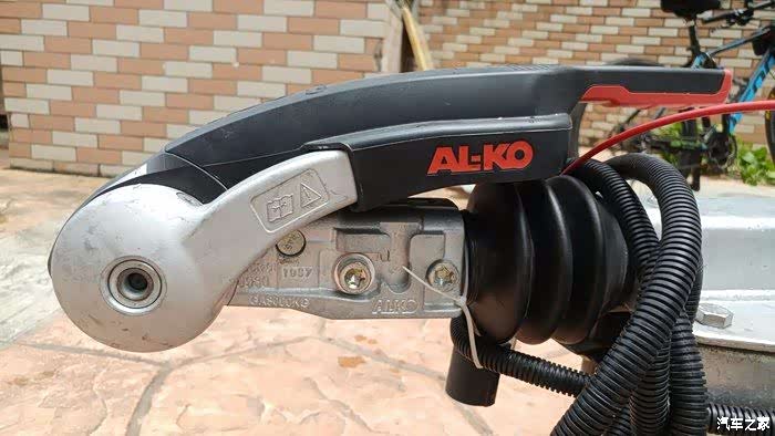

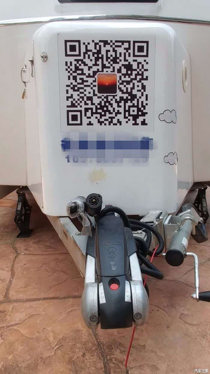

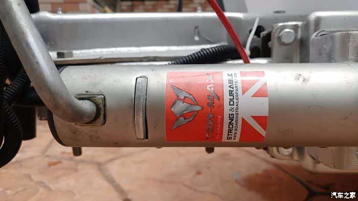

德国爱科AKS摇摆系统器,房车刹车系统是爱科撞刹
德国爱科摇摆系统器+信号线+爱科防脱钩保险系统(红色钢丝)
摩擦片
这个部件进口made in Italy(产于意大利),有可能是德国爱科品牌意大利代工(或者配件产自意大利)

2、起步会比以前慢,需要调整好心态,毕竟牵引车陆风x8 1.75吨+拖挂房车1.2吨=3吨的重量

房车尺寸:长4780x宽2240x高2750mm
拖挂行车:只要前车可以通过,后面的拖挂房车一般也可以顺利通过
停车场泊位尺寸:长5000x宽2500mm,我们这种拖挂房车卸下来,可以轻松推入泊位驻车,且只占一个普通泊位

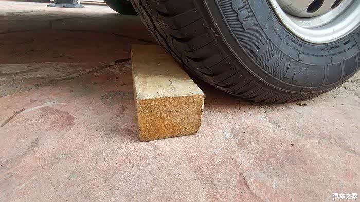

可以找方木切成枕木段,在有坡度的地方随时垫住轮胎,防止溜车
户外不一定随时可以找到石块来垫,枕木段也不重,可以随车出行

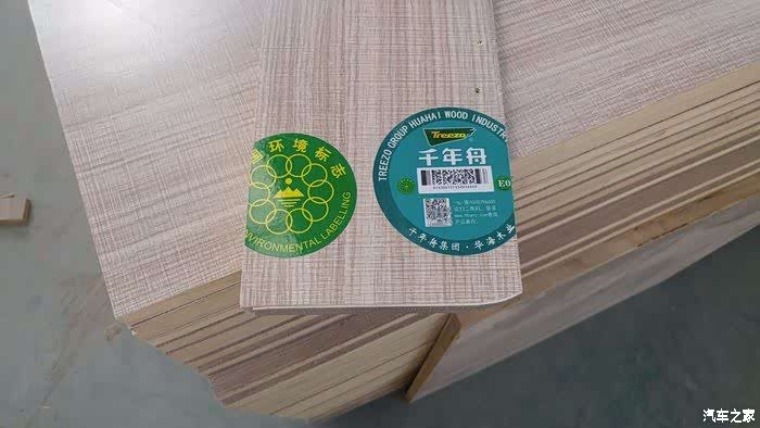

在厂里看到了房车内使用的板材是EO级的环保板材,新车提回来通常也还是会有些异味的
安全的停车场内,车主可以放心拉上纱窗,把除了天窗之外的所有窗户全部打开长期透气。
因为我相信,最好的甲醛等室内污染处理就是24小时通风透气,同时放些绿萝、吊兰等植物。这种方法可能较原始缓慢但却有效、免费。一个月左右异味几乎没有了,仍然建议长期开窗透气。普通的雨水,纱窗是有防水的效果的

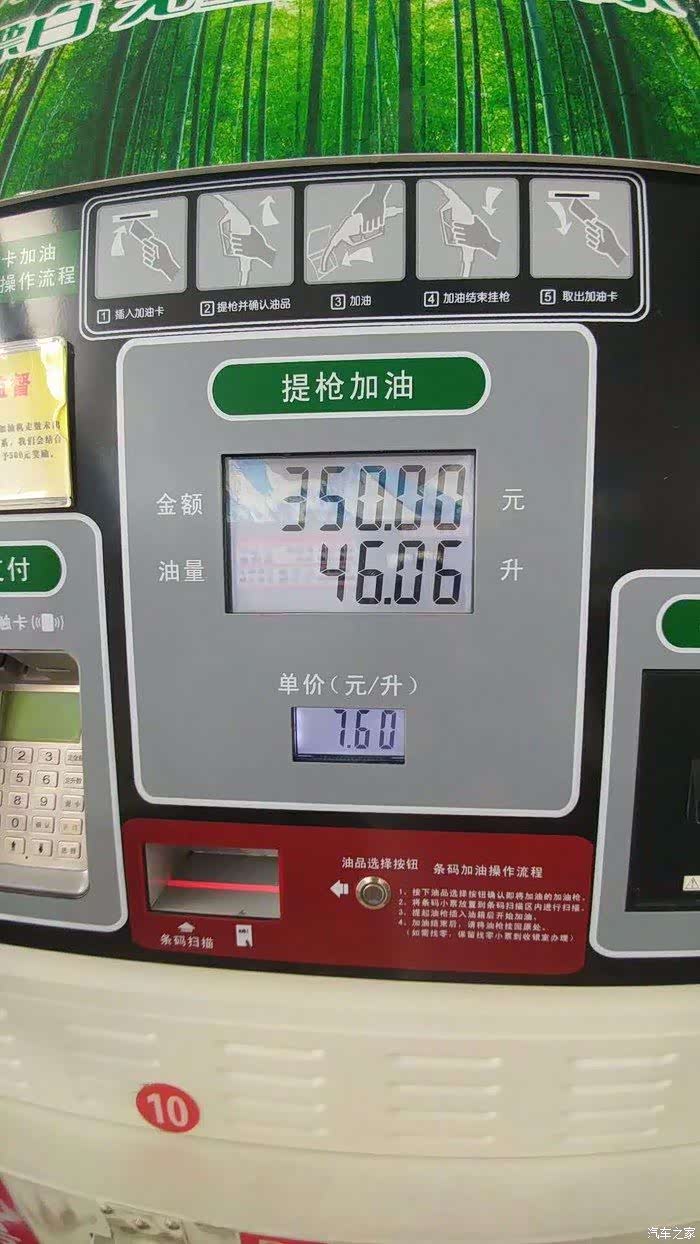

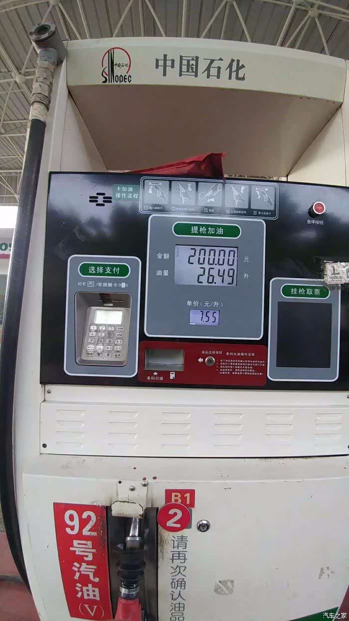

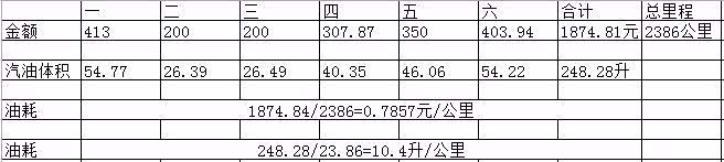

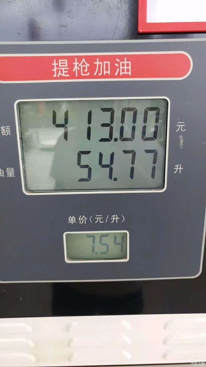

接下来,是大家比较关注的拖挂房车油耗数据了

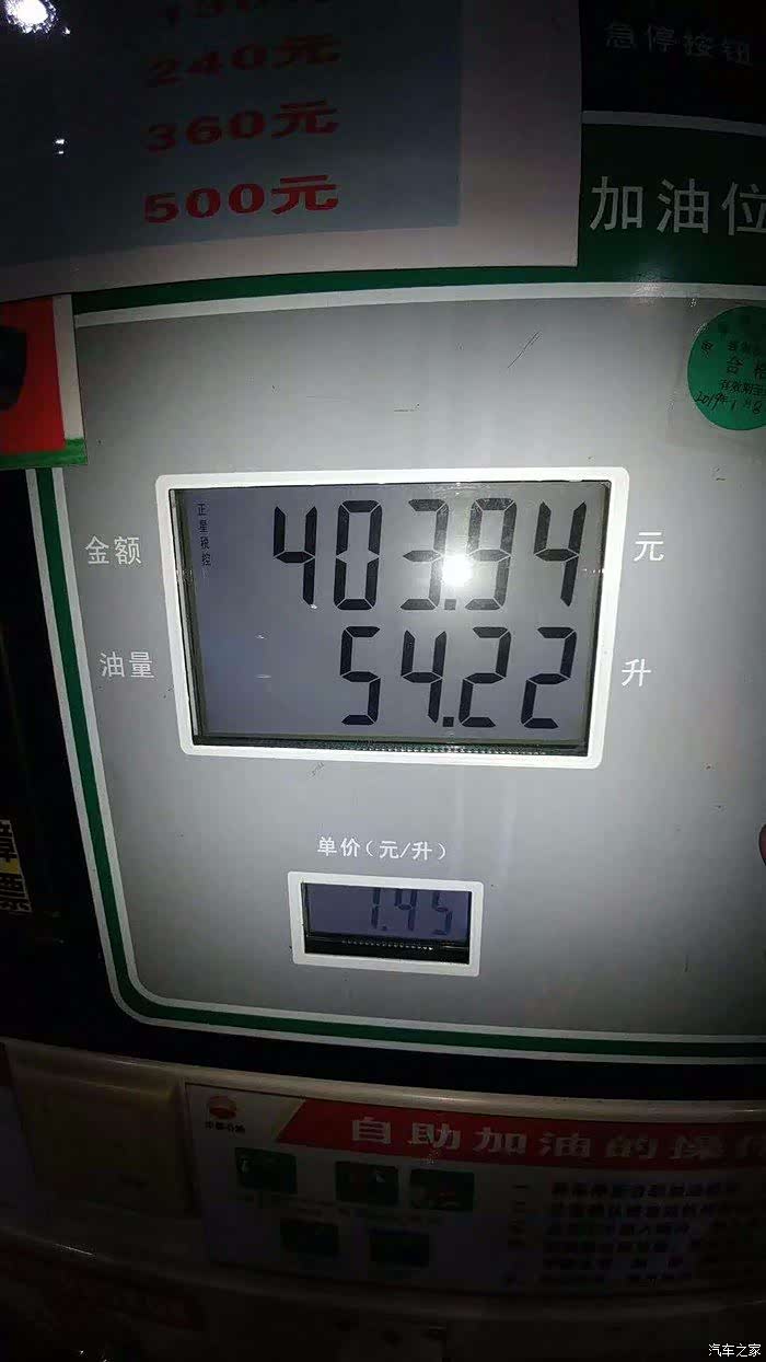

贵州六盘水避暑往返共2386公里,依次记录了加油数据。
出行前加满油至油箱颈口,返回时最后一次加油(403.94元)同样加满油至油箱颈口,尽可能接近真实油耗
总体来说,油耗可以接受。毕竟前牵引车+拖挂房车妥妥的3吨重量。贵州的高速公路大部分都有一定海拔,从广西过去上坡比较多,返回就下坡比较多,驾驶会轻松些。通过这次旅行,积累了一些拖挂驾驶经验,油耗应该可以控制得更低些。下次出门同样做好油耗数据记录,供车友们参考。

到了傍晚,游客稀少了,气温也宜人了
卸下拖挂,摆好发电机备用
青山绿水,蓝天白云,旅行真的不一定非得出远门的
百里柳江有说不完的故事,欢迎远方的客人们来做客
政府大力打造环江水系,沿途设施很完善,怎可辜负
有时候美就在身边
经常可以霸占整个停车场
三五亲朋好友,郊外聚餐叙旧
年轻人喜欢自己骑自行车过来
各种美酒佳肴
坐看夕阳落,户外聚餐和餐馆空调包厢体验不一样
房车车外LED灯带晚上很亮,很多路人寻光过来看房车
